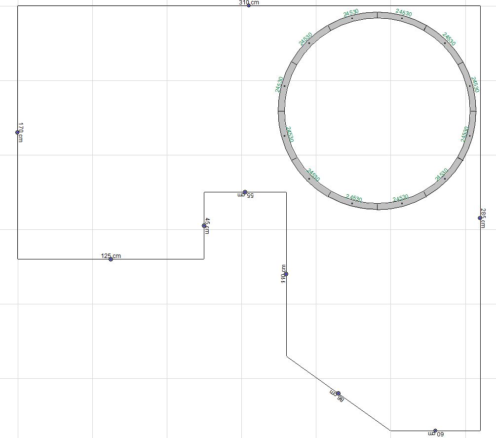

Nu sidder jeg og roder lidt med Wintrack. Det er nu et rart program Smile
Jeg har bygget en enkeltsporet helix med spor radius 579,3mm.
Hvis jeg bygger selve konstruktionen i 2x4mm plade (efter anvisning fra linket af HNE3003), og laver en stigning på 2,7% = 100mm. pr. omgang, er det så tilstrækkeligt med frihøjde?
I mit hoved giver den nævnte stigning en frihøjde på 77,7mm fra overside af skinner og til underside af helix.
( 100mm stigning, minus 8mm materiale tykkelse, minus 4mm underlag/lyddæmpning, minus C skinnens højde på 10.3mm )
Er det helt ude i hampen eller ?
Må nok sige det Wintrack gør det noget nemmere at planlægge.
Men det fjerner da lidt af charmen ved at bygge op og pille ned direkte på en plade Smile

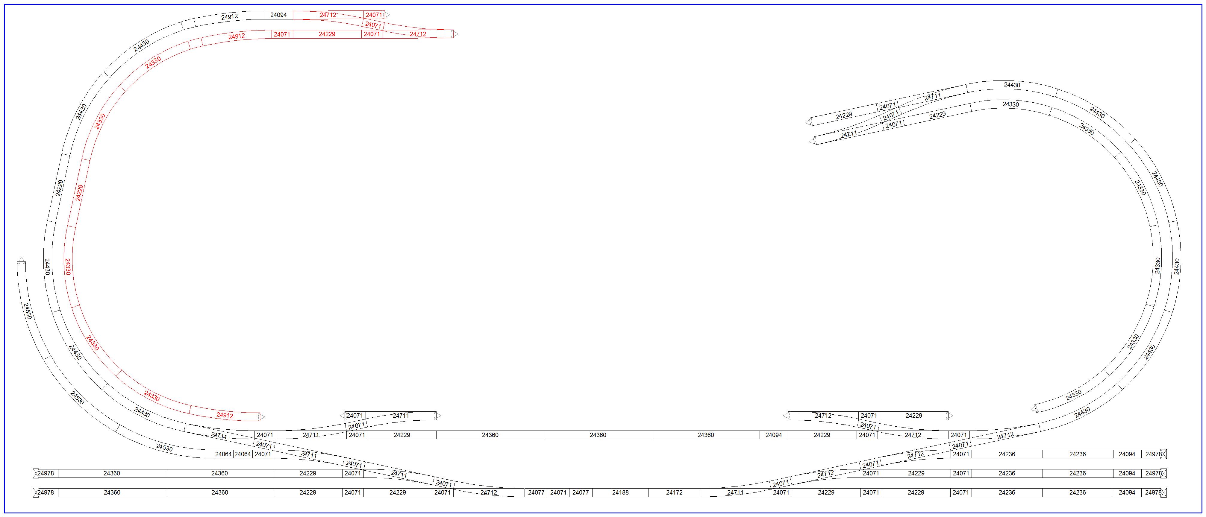

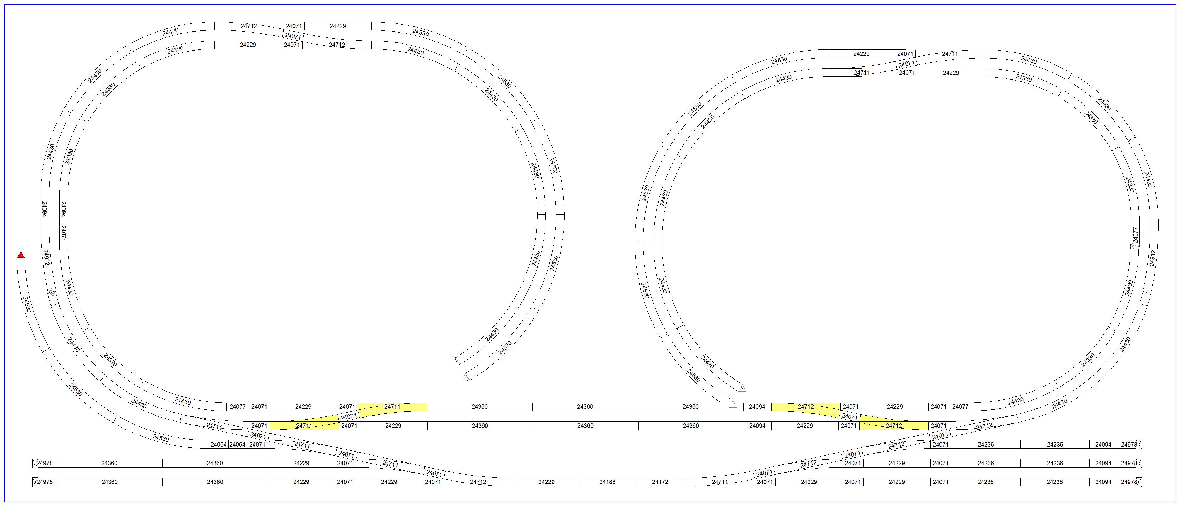

Så fik jeg lavet lidt om i min sporplan.. Tror så småt det begynder at blive brugbart.. Måske Laughing out loud
Jeg kan ikke få lov at lave et JPEG billede af banen. Hvorfor, det fatter jeg ikke lige... Hmmm!!
Men har vedhæftet en fil fra Wintrack. Så er der jo nok nogen der er i stand til at lure den lidt af indtil jeg får luret hvorfor jeg ikke kan tage et billede :)
Som det fremgår, så har jeg brugt R3, 4 og 5. Og slanke sporskifter i fornuftigt antal Smile
Nedkørslen bagtil er der lige en lille detalje ved. Jeg har indsat to store skinnestykker under navnet "special".
Disse to stykker er i stedet for 4 slanke sporskifter (henholdvis 2 højre og 2 venstre), som skal gøre det muligt at skifte spor i tunnelen.
Af en eller andet dum grund, så kan jeg ikke få lov at indsætte sporskifter på en strækning med stigning/fald.
Så i må lige tænke jer til de sporskifter der vil blive sat ind der, når banen bygges op Smile
Jeg mangler stadig at designe den anden vendesløjfe, som jeg satser på også vil blive skjult under overfladen, samt en lille "bjerg bane" hvis der kan blive plads Smile
Det var alt her fra i nat.. Er spændt på at se hvad i siger til det. Det er mit første officielle forsøg på at designe i Wintrack...
Godnat her fra Wink

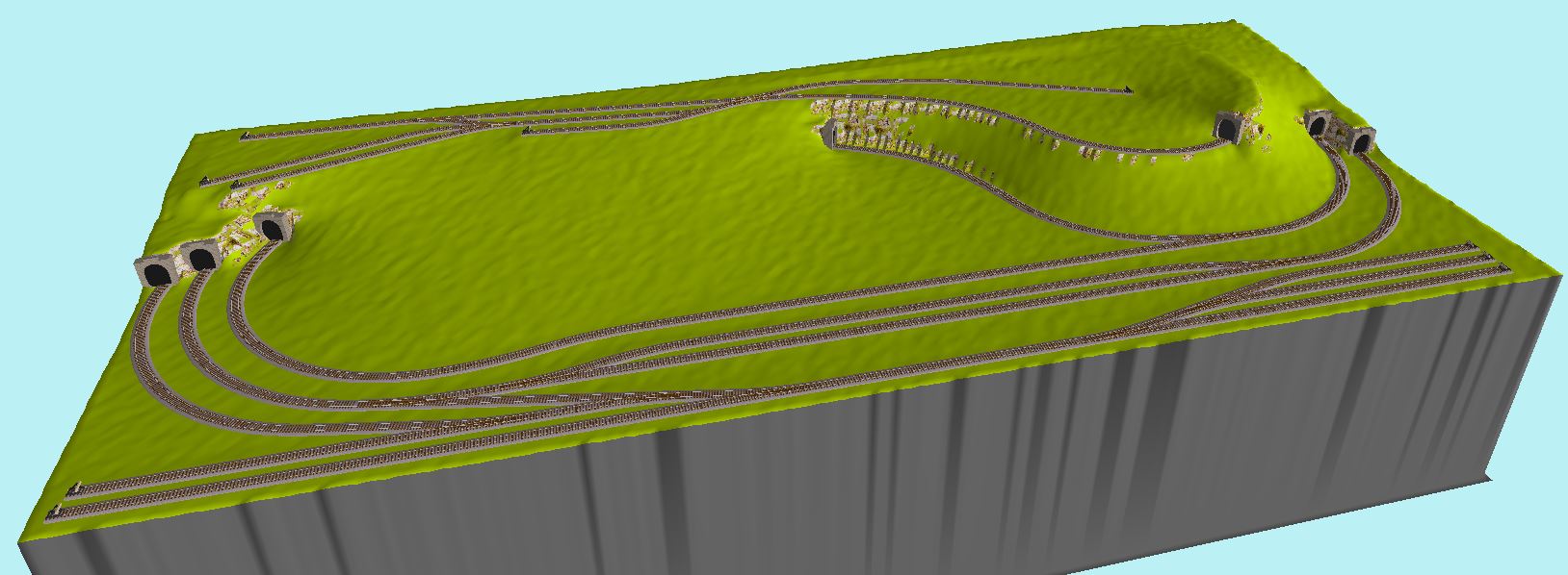

!!!!.....OPDATERET.....!!!!
Så fik jeg vist "lukket" banen. Er rimelig tilfreds med dette forsøg. Men lad mig høre nogen forslag fra kritiske øjne Wink
Der er ikke så pokkers meget spor synligt, men jeg forventer at jeg vil blive glad for at lave køreplaner, og bare se skidtet glide der ud af!
Jeg syntes jeg har fået implementeret det meste af det jeg gerne ville have.
Relativ stor og lang banegård der kan håndtere nogen vognsæt i en fornuftig størrelse.
Rangerspor til lidt leg.
Og en ”bjergbane”.
Specielt bjergbanen tror jeg vil blive rigtig godt.
Sporet går fra stationen, ud til venstre, ind i tunnel og op bagved, hvor så stigningen begynder. Det fortsætter så hele vejen ud til højre side hvor sporet igen går fri af tunnelen.
Oppe på ”toppen” fortsætter det videre hen til et mindre rangerområde, hvor der for enden helt ude til venstre, gemmer sig et savværk.
Kører vi retur igen og drejer ud på det blinde spor oppe i højre hjørne, så ender vi i skoven hvor skovhuggere er ved at fælde træer.
Her må der være god mulighed for at rangere rundt med tomme og fyldte tømmervogne, samt køre fyldte vogne ned til ”byen”. J
Ved dog ikke om der er nok rangerspor på ”bjerget” til at dette vil fungere godt.
Eller om jeg skal skære ned på det og lave det knap så omfattende.
Og så igen, har jeg mon plads nok til en smule bebyggelse også? Som det ser ud lige pt, så syntes jeg det virker utrolig meget sammenpresset.
Huse og veje tager jo hurtigt noget plads !
Men kan være et par friske øjne kunne se muligheder J
Lad mig høre jeres respons folkens.
PS:  Som tidligere nævnt, så er der en detalje omkring sporene der er markeret ”special”.
Læs evt. tidligere indlæg omkring det J
Sporplan mk.1.tra 26.17 kB

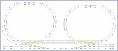

Hej Frank,
lige 1 forslag til ændring af layout.
I ebene 6 skal du rykke vendesløjfen ned så du får dobbeltspor på stationen. Dernæst dobbeltspor til højre og venstre med skjult opstilling i begge ender.
På de skjulte opstillinsspor skal der som udgangspunkt være lige mange og lige lange på både A & B.
I ebene 6 har du 1 24711 i venstre kurve, dette skal du også have i højre (24712), så du også kan komme til rangerareal fra højre side.
Dit "special" skal du stadig bruge, men delt mellem højre & venstre ned-/opkørsel.
De 4 sporskifte på stationens dobbeltspor kan spares. Markeret med gul.

Frank-O
Industri-Tekniker
Indlæg: 269
Spændende alternativ Smile
Men er ikke helt med på hvad du foreslår der skal foregå "under overflade".
Er med på at begge sider kører ned i en helix. Men der efter er jeg blank Smile

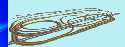

Hej Frank,
din idé med sporet til savværket skal du selvfølgelig bibeholde, men du skulle måske have 1 lille persontog/skinnebus til medarbejderne så de kan komme ud og hjem.Smile
Angående "under overflade" skal du så have lavet 2 skjulte opstillingsarealer. Prøv at kikke på BLÅ & GRØN under det link jeg tidligere har henvist til.Wink
Kan se at du har brugt R2 oppe i skoven, dette er også muligt/ok i undergrunden.Wink

Hej Ivan.
Savværket var jeg også meget opsat på at beholde. det giver en god afveksling syntes jeg.
Kan godt følge dig i at have noget persontog så medarbejderne kan komme hjem.. Men tænkte faktisk at det kunne ordnes i samme omgang som når rangerlok skal fragte fyldte tømmervogne til byen.
Der kunne der jo sagtens lige være koblet en lille passagervogn på Smile
Næste morgen når de skal på arbejde igen, så kører rangerlok op med medarbejderne samt de nu tomme tømmervogne, og så starter den daglige rutine forfra Smile
Jeg  er helt med på at der skal være to opstillingsspor, og kan også godt se hvordan der kan være plads til det ene. Men ikke det andet. I mit hoved kommer den ene helix i vejen for det andet opstillingsspor. Hmmm.
Jeg vil prøve at benytte noget mere R2. Har bare med vilje holdt mig fra dem indtil videre Smile

Frank-O skrev:
Hej Ivan.
Denne mulighed er da også brugbar.Smile
Derfor at venstre er trukket helt bagud, så den kan løbe bag om højre og retur ved front.Wink

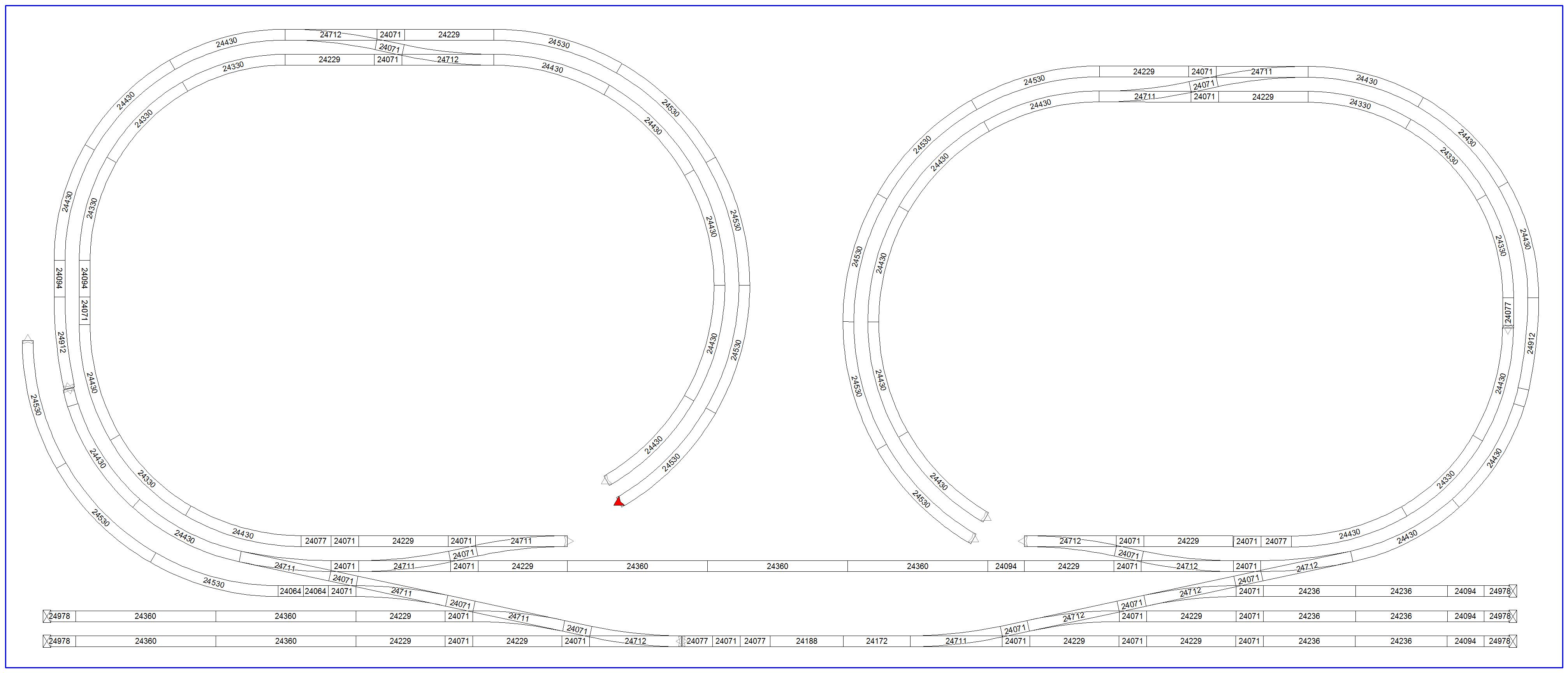

Frank-O
Industri-Tekniker
Indlæg: 269
Aaaah nu er jeg med Smile
Det prøver jeg da lige at smide ind i Wintrack.. Kunne da være great hvis det kunne fungere Smile
Godt nok er det stadig en kedelig placering af banegården hen langt forreste kant, men man kan jo ikke få alt når pladsen er trang! Smile

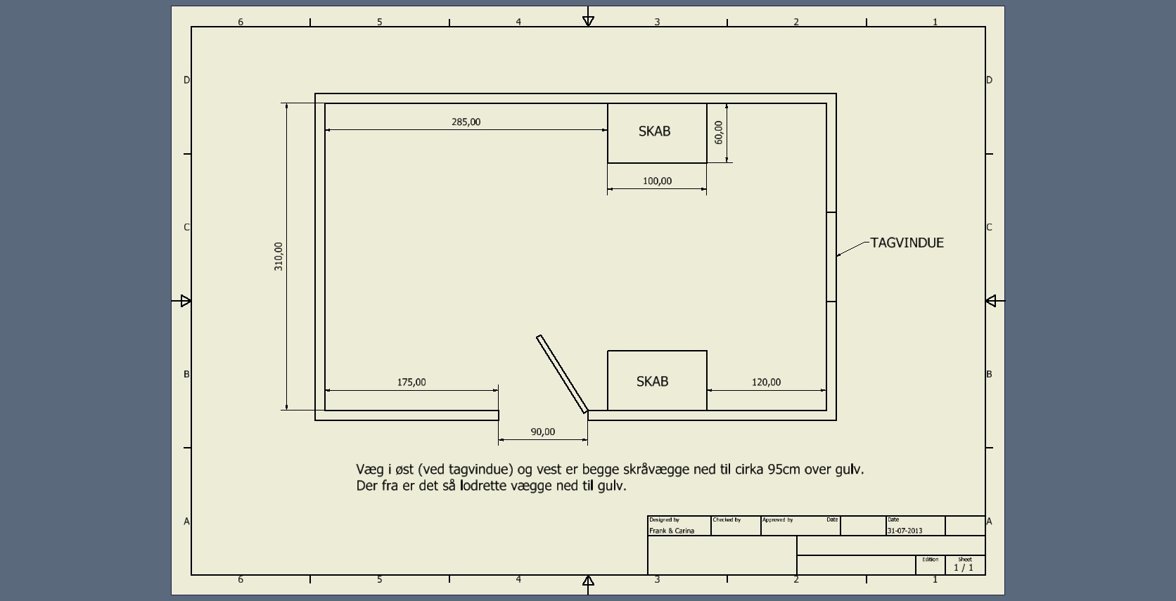

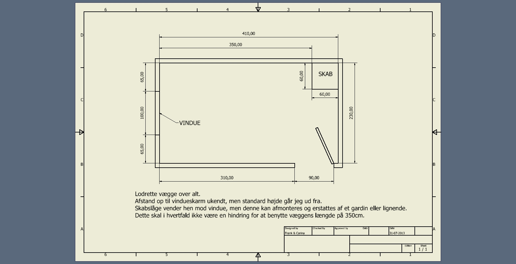

Har været ude og kigge på den nye bolig i dag, hvor banen vil få sit hjem.
Rummet jeg har til min rådighed er ret stort, som jeg i forvejen vidste..
MEN... Der står to skabe som er fastmonteret.. Sådan noget bøvl! Jeg troede først de kunne flyttes, men det er ikke en mulighed. Pokkers!!
Jeg har lavet et lille fint billede her, som er målfast med præcise placeringer af skabe, og præcise mål af væg længder.
Så skal der vist tænkes kreativt nu..
Som udgangspunkt så er alt pladsen fra væggen i vest og hen til skabene, hvad der er at gøre med.
Først tænkte jeg på at lade sporet rende igennem det ene skab og ud på den anden side, men tror sgu udlejeren bliver tosset hvis jeg banker et kop-bor igennem siderne Laughing out loud
Så det er altså hvad der er at gøre med Sad
Gode ideer er velkomne.. Jeg sidder lige pt og vender og drejer C-skinner i Wintrack, og prøver at finde en fornuftig form af selve rammen til banen Smile
De små grå arbejder!!!

Der er dog en anden mulighed... Men personligt syntes jeg ikke det egner sig helt så godt.

Hej Frank.
Lav 1 U-anlæg i det store rum med 1 dybde på op til 120 cm.Steve
Lav helix ude ved skunkvæg i begge sider.Wink
Din skov kan så være på den ene side.Smile
Skal du bruge skabet kan du jo lave 1 modul som du kan fjerne når det er nødvendigt.Wink
Med denne plan kan du også få lagt stationen på tværs.Wink
Da det er 1 lejet bolig skulle du måske lave det hele i moduler så det kan flyttes.Beer :beer: Beer

Skabene i Rum-1 åbner op ud mod hinanden.

Dette er hvad jeg lige kommer op med i første omgang, som giver mest mening for mig Smile
Bredden har jeg valgt at lade gå op på 125cm i højre og midter sektion. Venstre er oppe på 130. Så er der plads nok til R4 i enderne.
Sporplan mk.6.tra 10.17 kB
Udklip.JPG 61.06 kB

Hej Frank,
Umiddelbart ville man jo nok bruge det store rum, de to skabe er desvaerre noget af en killer i denne sammenhaeng. Hvis du kunne faa udlejers tilladelse til at bore hul til et spor igennem det oeverste skab, er vaerelset naesten ideelt til modeljernbanebrug. Her ville du saa have mulighed for at bruge den hoejre del til et specialtema, eksempelvis en havn, en lille lokalstation, eller bare landskab med en straekning og et stikspor til et savvaerk. Under denne del af anlaegget kunne man ligeledes laegge den ene af to helixer. Hvis ikke man har/faar mulighed for at bore hul i skabet, kan den hoejre del kun vanskeligt udnyttes. Enten med en aftagelig bro foran skabet eller med fast forbindelse ned gennem midten af rummet. Dette vanskeliggoerer imidlertid tilgangen til dele af anlaegget. Hvad der ogsaa taler imod det store rum er de skraa vaegge, selvom det ikke er noget stort problem.
Det lille rums fordel er, at det er mere regulaert og har relativ lange sider. Bredden er med 230cm desvaerre lige i underkanten af det oenskelige. En fordel er ogsaa de lodrette vaegge. I dette rum ville en optimeret version af det anlaeg som Ivan satte et link til kunne bruges (laengere spor osv.). Jeg er desvaerre ikke hjemme ved min computer p.t., saa jeg kan ikke lige lave et par skitser i Wintrack, men hvis jeg var dig ville jeg proeve at se om det ikke er muligt, at lave noget fornuftigt i det store rum og hvis resultaterne ser for taabelige ud, saa bruge det lille rum.

Må tage hatten af og sige at banerne i begge links er suuuper fedt lavet. Det giver mig rigtig mange ideer..
Bare det at lave en banegård på tværs med nedgang til perroner. Genialt!
Men er godt nok misundelig på den landskabsopbygning.. Det er ikke muligt i min Version 8.0.2. Tror den er helt Back-To-Basics..
Dog kan jeg da godt få det bygge op i skinner og lidt få bygninger.
Så jeg går atter i gang med at designe. Som udgangspunkts så vil jeg satse på Rum-2 (det lille).

På den flot opbyggede U bane der er blevet linket til, er der brugt R3 til den lille Helix.
Det syntes jeg jo er lidt skarpt, da det umiddelbart kræver en voldsom stigning. Men den udtalelse er så baseret på at jeg påregner en frigang på 100mm fra underside af skinne til underside af skinnen over.
Hvor meget frigang benytter i gutter når i designer?
Jeg har desværre ikke lige lokomotiver og skinner her hos mig, så jeg kan ikke måle efter Sad
