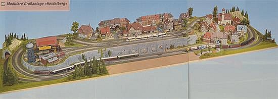

Jeg har fået rådighed over et aflangt værelse med en længde på 4,6 meter.
Langs væggen vil jeg bygge en bane i stil med "Noch Heidelberg" med egne tilpasninger.
Personbanegård på øverste niveau, godsbanegård på nederste niveau, paradestrækning samt overdækket opstillingsbanegård.
Fra paradestræning vil banen falde 4 cm til en overdækket opstillingsbanegård og stige 4 cm til personbanegården. Herved undgås for voldsomme stigninger.
Er gået i gang med opbygningen, men hvilken højde vil være ideel for banen. Der skal være reoler under banen for opbevaring af alle mine "togting".
Er planen god, input modtaget gerne SmileBillede

Hvis du vil bygge noget der ligner det på billedet, så skal du nok vælge en ganske lav anlægshøjde som 90-100cm.
Elles bliver det umuligt at nå ind tilden bagerste del af anlægget.
Alternativt kunne du bygge et smallere anlæg rundt langs væggene, og så kunne du hæve anlægget således at det er toget du ser, og ikke kun taget af det.
Jeg har selv valgt en højde på 140cm., men jeg er også næsten 2 meter høj.
