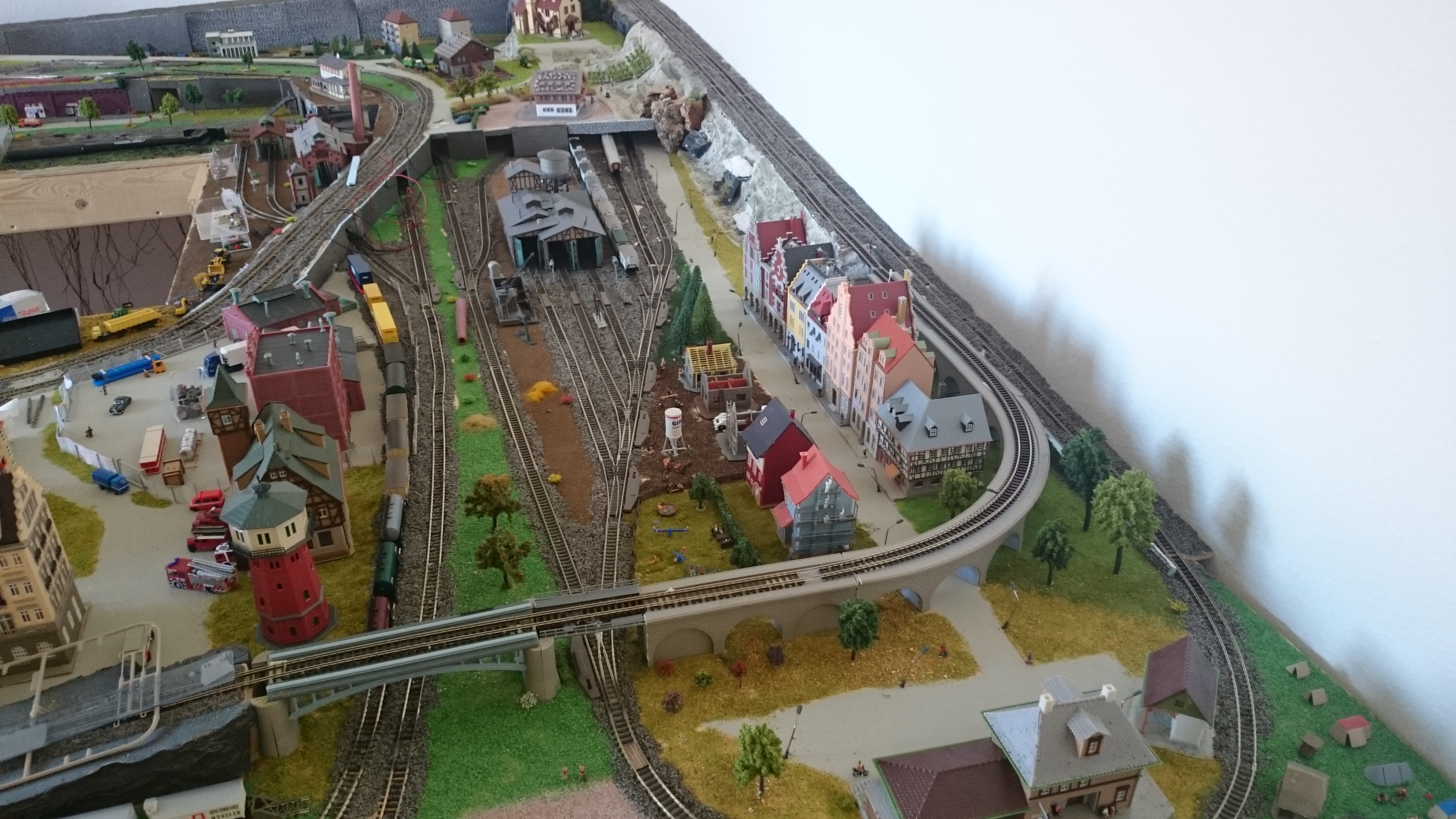

Har bygget banen.Kører spor n.Bygger på plader i et 12 kvartratmeter stort rum.Var bange for at jeg havde fået lavet vendesløjfer.Men har fået løst problemet som var et jeg selv havde lavet.Havde fået sat en ledning til strøm til skinnerne forkert i.Har 4 strømoptag.Så når jeg satte strøm på kortsluttede anlægget.

Takker for svar.Kan se det ikke er så enkelt som jeg regnede med.Så tror jeg dropper blokstyring.

Blok-kontrol er likge netop den maade jeg bedst kan lide at have mine tog koerende paa!
-Men fra det foto du har vist af dit anlaeg, tror jeg at det kan blive rimeligt svaert at komme til og faa lavet et godt bloksystem.
