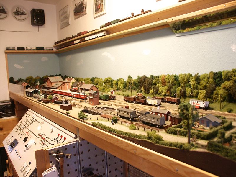

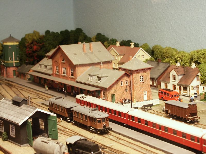

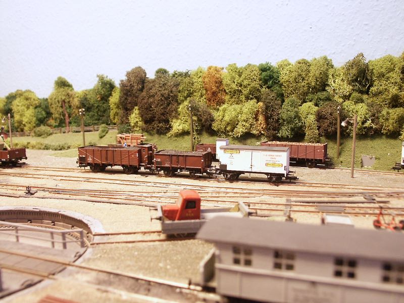

Her er et par billeder af Holgers flotte anlæg, som det så ud i 2003.
holger3.jpg 97.55 kB
holger2.jpg 92.27 kB
holger1.jpg 99.56 kB
JGJ67
Indlæg: 626
Det dælme godt, Det er sjovt som han rammer hvad jeg tænker. Findes der flere fotos af anlægget ?
