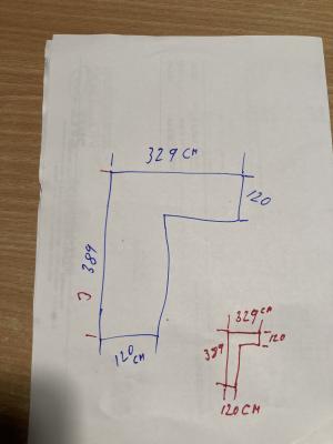

Jeg har bygget en L formet plade, men jeg er lidt tom for ider til bane layout, er der en der har forslag?

Ja billede kom ikke med i første forsøg Smile

Står pladen om mod væggen eller kan man gå hele vejen rundt om den?
Er skala'en H0?
Er det dansk - noget med hovedbane-sidebane, eller hvad kunne du tænke dig?
Har du nogle ønsker til tid (epoke)?
Er du bundet af et bestemt sporsystem (C-spor, Rocoline etc) eller er du frit stillet?

Ja når dybden er 120, skal man kunne komme til fra begge sider.
Det ser ud til at være Märklin 3 skinne (altså lokomotiver med slæbesko), og så kan man lave alt muligt med vendesløjfer (uden specielle hensyn) og ikke gå op i om sporskifter står forkert og bliver "skåret" op ved kørsel. Hvis man er nystartet kan det være en idé at bare at få indkøbt noget (måske en startpakke og udvidelsespakker) for at bare at komme i gang med noget med det samme og få en fornemmelse af, hvordan det fungerer, og hvor meget man brænder for hobbyen.

Ja pladen står op af væggen, begge sider og det er Ho
Jeg er ikke bundet af noget jeg har de gamle M-skinner og K-skinner

Du kan evt. kigger her:
http://www.moba-trickkiste.de/wie-macht-man-planen/datenbank-gleisplaene...
Der ligger et hav af gode sporplaner.
Du kan også kigge på Sporskiftets forumside under "layout" der efterhånden også rigtig mange

Du kan også lade dig inspirere her: https://www.maerklin.de/de/erlebnis/maerklin-magazin/downloads/gleisplaene
