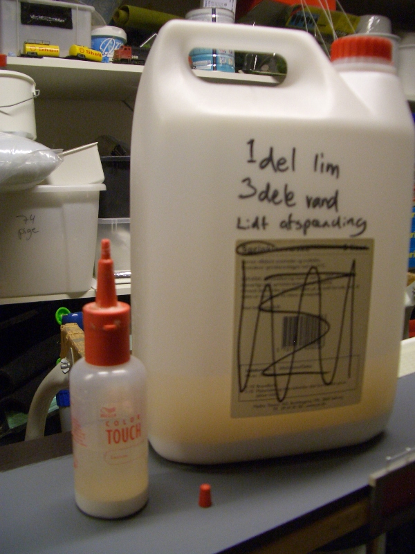

Hej. Jeg vil da også gerne byde ind her. Det ligner meget det de andre beskriver. Til Sten, grus, jord, ballast osv. bruger jeg en blanding af 1 del hvid snedkerlim, 3 dele vand og et skvis afspændingsmidel til opvaskemaskiner. Fordelen ved afspændingsmiddel er, at det ikke skumme så meget som sulfo. Effekten er den samme, nemlig at den giver væsken mulighed for let at trænge ned imellem materialet.
Jeg blander  altid af en hel liter lim og 3 liter vand, i en gammel sprinklervæske dunk. Derfra tapper jeg så over i en lille flaske, som engang har indeholdt noget af fruens hårfarvehalløj. Den har nærmest en pipettespids, som gør det nemt at ramme ligepræcist det område man vil. Se billedet herunder.
