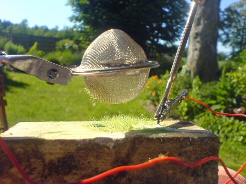

Lang gras fra Noch. Første forsøg
lang gras med billig grasmaster

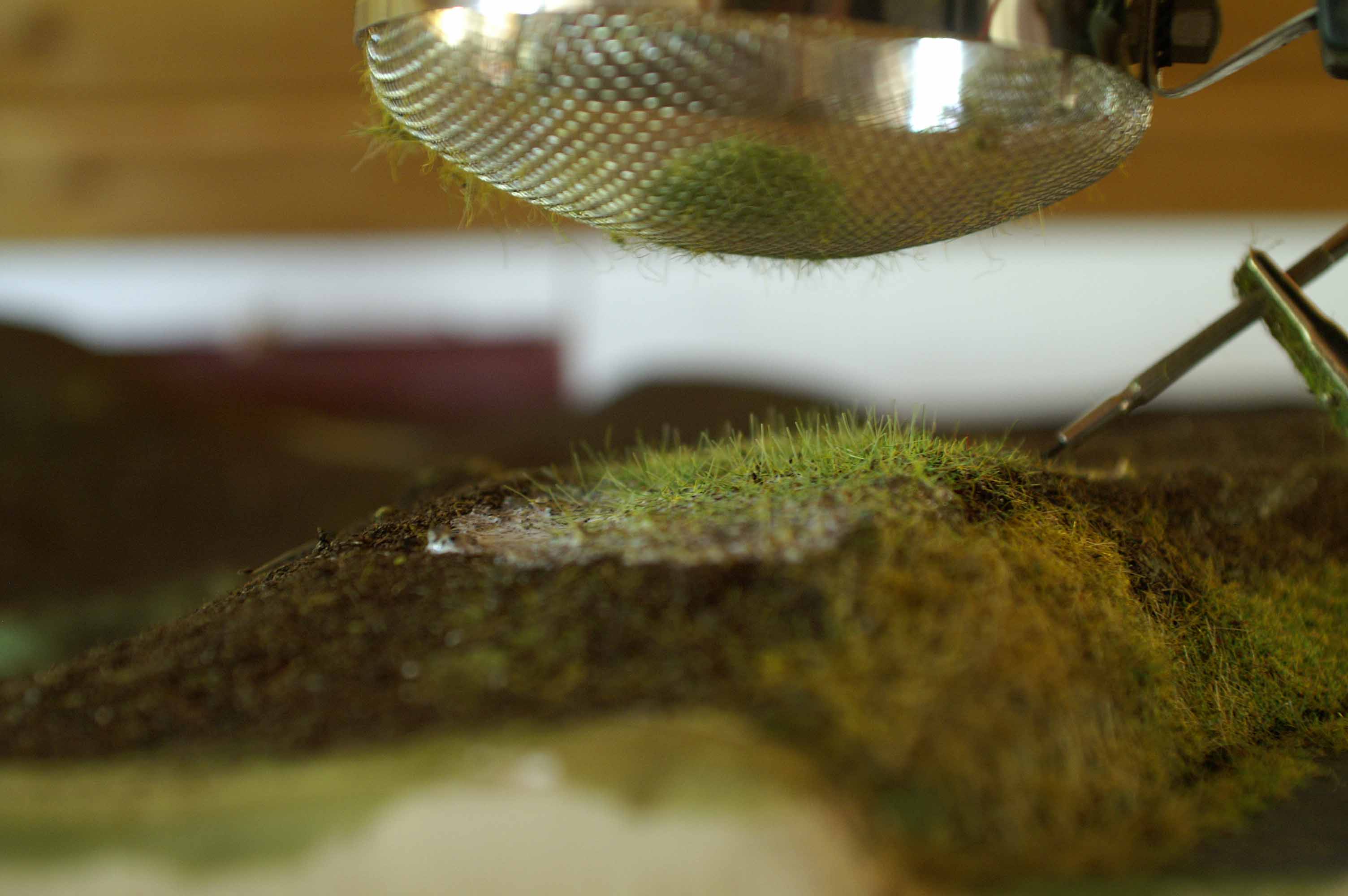

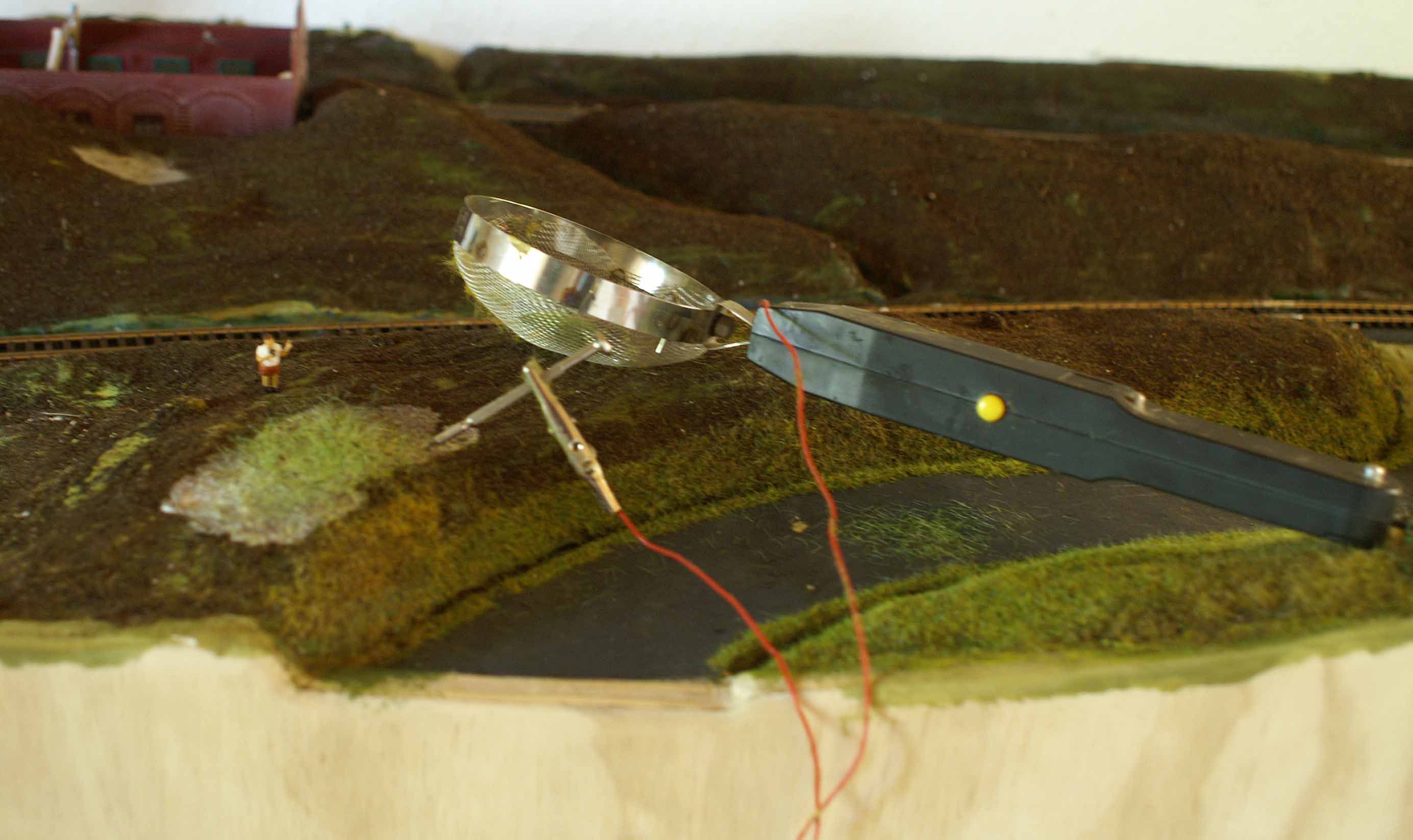

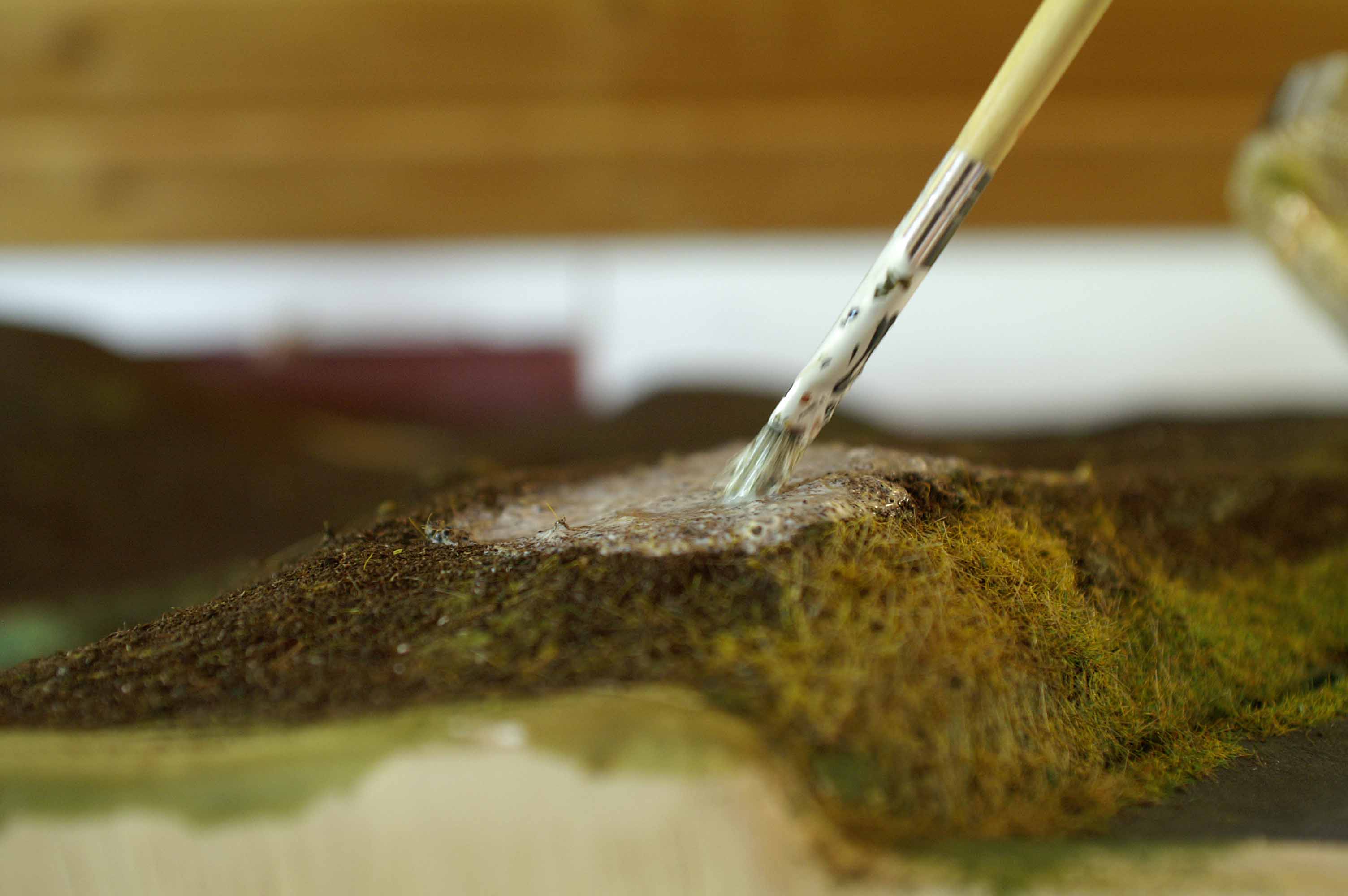

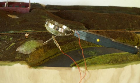

Hej her en lille fotoserie med min fluegrasmaster. Først kommer jeg en tynd blanding hvid trælim, fortyndet med vand på undergrunden. Jeg har også prøvet tapetklister. Jeg kan ikke se nogen forskel bagefter når jeg har brugt det ene eller det andet. Så stikker jeg min lille skruetrækker (søm eller lig.) ind i det malede område. Her en prøve med 2,5 og 5 mm Noch græs. Billederne skal ses i omvendt rækkefølge og der har måske sneget sig nogle enkle 5 mm strå i det billedet med 2,5 mm Wink Det lange græs bliver her direkte sået oveni.Hilsen Reiner
oversigt
graes 5mm
graes25mm
lim

Var mandag på indkøb i et lokalt supermarked og købte el-fluesmækker til 27,95 og har i frokostpausen i dag været forbi en "tiger" butik og købt te-si til 10 kr.
Laughing out loud
Opdatering 1.August.: Bygget og testet. Det ser ud til at virke ganske udemærket.
