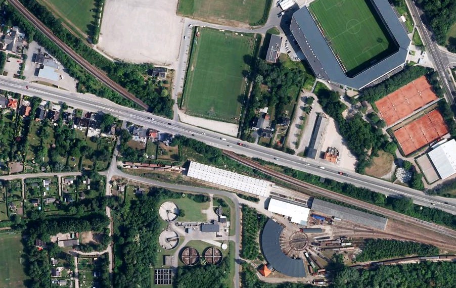

mr-data skrev:
Nå til sagen: Hvis man af plads-hensyn blev nødt til at føre en strækning gennem en væg til et andet rum, hvordan ville I så skjule gennem-føringen/hullet når tema og landskab er dansk?
Jeg kører dagligt på Viborgvej i Randers, og har tit tænkt den tanke at den måde vej og bane krydser hinanden på kunne bruges - f.eks. i en situation som dit eksempel. Vinklen mellem de to er nemlig således at banen faktisk er dækket af vejen over et godt stykke. Ikke at det bliver som en tunnel, men nok til at man ville kunne skjule hvor banen fortsætter. Prøv at se på billedet:
Viborgvej Randers

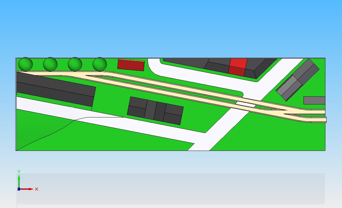

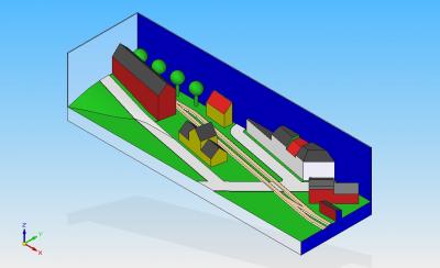

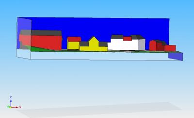

Nu  enmnet kommer in på visuelle effekter omkring landskab/baggrung/jernbane.
Jeg har længe puslet med tankerne om hvordan man få selve sporplanen, landskabet og bagrunden til at gå op i en højere enhed.
Ofte ligger sporene nogenlunde parallelt med forkanten af anlægget, hvis der altså ikke er et hjørne på stedet.
Ofte bliver landskabet derfor også meget parallelt, og det er jo helt forkert i de fleste tilfælde.
Nå man anlage jernbaner skar man så vidt muligt gennem landskabet med en lineale og med en passer forbandt man så de lige stykker der dannedes mellem de udvalgte byer og steder, hvor man byggede stationer.
Nogle steder er landskabet dog så kuperet, at man var nødt til at bøje banen for at overvinde højdeforskelle på den mest økonomiske måde.
Derfor bliver veje  marker bygningers placering  oftest  skrå i forhold til banen.
Brug evt luftfoto til at få inspiration.
I de ny stationsbyer der opstod, blev vejnettet dog oftest rettet ind efter banelinien, men var der en landevej inden banen blev bygget, går den oftest temmeligt skråt over banen.
Hvor vil jeg hen med den snak.
Jo:
Hvis man vil have baggrund og landskab til at være realistisk må man ty til optiske triks.
F.eks lade bygaderne undtaget jernbanegade/stationsvejen gå skråt i forhold til banen.
Der er ikke noget så svært at få til at fungere end en vej, der går vinkelret på banen ind i baggrunden, til at se naturlig ud.
Hvis vejen  går mere end 45 grader skråt ind mod baggrunden, kan men ved hjælp af "skæve" huse sjkule overgangen mellem vej og baggrund.
Faktisk kan man for god inspriation fra måden man laver baggrund på teateret.
Der vinkler man  f.eks 2 veje modsat hindanden  mod midten i en meget spids vinkel ,måske kun 20-25 grader, på bagvæggen.
Derefter bygger man sætstykkerne  op perspektivisk så man får indtryk af at baggrunden er meget dybere end den i virkeligheden er.
Kan man overføre dette princip på anlægget, er der meget vundet mht dybdevirkningen.
Det konkrete problem kan evt løses ved at en række bygniger   eller en stor fabrik  sætte på skrå i forhold til væggen der skal køres igennem.
 hvis bygningerne går tilstrækkeligt fri af  sporet i den ende væk fra væggen ,kan man få det til at se ud som om at sporet dreje væk fra beskueren og in i bagvægge, men i virkeligheden køre den gradvist i gennen bygningerne, og gennem væggen.
Jeg har set på et engelsk anlæg hvor landskabet samtidigt steg op mod væggen , så det var umuligt at tro at sporet gik ligeud.
lefttopisoisofront
