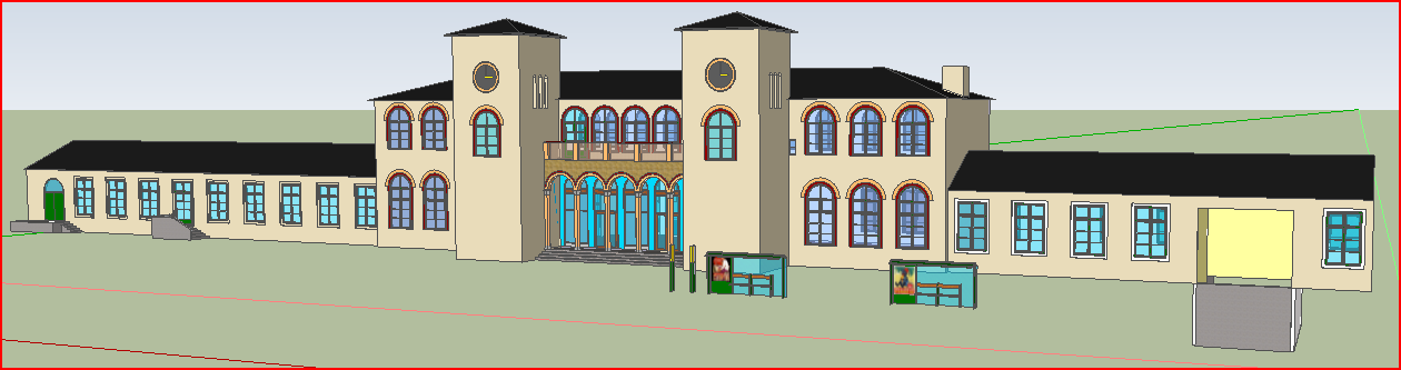

Jeg er selv ved at tegne Roskilde station. Planen er at bruge den som byggetegning i 1:87 når detaljerne kommer på plads. Til det formål er det rigtig smart, at man kan tage en målfast tegning i en tilfældig målestok, lægge ind som bund, og tegne bygningen ud fra planen. Placering af vinduer og døre er hurtigt gjort. For at få bygningen i korrekt størrelse, er det kun nødvendigt at måle feks. bredden på et vindue i 1:1 og måle det samme vindue på tegningen, fat i lommeregneren og scaleringsværktøjet og bygningen passer i målestoksforholdet.
Desværre er det ikke lykkedes mig at komme i besidelse af en tegning af stationen i Roskilde, der er god nok til at bruge. Det er kameraet, målebånd, papir og blyant.
Jeg har flere gange måtte starte forfra, fordi man fik begyndt forkert. Det lærer en at gemme flere versioner af sin tegning. Men man lærer noget nyt hver gang.

bqg
Indlæg: 1.102
I må da meget gerne se hvad jeg har fået fremstillet.
Roskilde station, hvor den østlige tilbygning er blevet afkortet i længden. Tegningen skal bruges som arbejdstegning til bygning af stationen i 1:87
Det er ikke alle mål, der har været tilgængelige, nogle er målt på bygningen, nogle på fotos, andre på google map og selve stationsbygningen efter en dårlig tegning i en annonce.
Stationen er tegnet i 1:1 og derefter scaleret ned til 1:87, derved opnås et par fordele, det er lettere at tegne, når mål taget på bygningen kan overføres direkte og unøjagtigheder bliver ikke så tydelige.
Det har aligevel været et stort arbejde, når man har skullet tegne samtidig med at man skulle lære programmets mange spøgelser at kende.
Men genvorlighederne til trods, er jeg næsten tilfreds med resultatet.
Den østlige tilbygning, måtte afkortes med 30 cm for at få plads på anlæget, perron og halvtag ved spor 1 må også reduceres kraftigt af pladshensyn. Ligeledes bliver der heller ikke plads til busbane foran stationen.
Bygningen er afkortet fra 130 cm til 100 cm.
Der bliver lidt bedre ballance i bygningen efter forkortelse af østfløjen, ellers skulle posthuset have været med, det er absolut ikke kønt, så det var måske meget heldigt, at det kneb med pladsen.
Jeg er dog ikke helt sikker på, at det største arbejde er overstået, Døre og vinduer regner jeg med at printe ud, skære til og lime på et klart stykke plast.
Der mangler at blive tegnet døre i siden på tårnene, som uret skal fjernes fra det vestlige tårn.
Grunden skal påsættes, men den regner jeg med at lave i 1 mm plade, faconen bliver bare lige og og ned, de mange kanter der er forsvinder alligevel i 1:87.
Det samme sker med pyntekant under tag og ved etageadskildelse.

ksor
8210 Århus V
Indlæg: 439
Ja, her har der da været rig mulighed for at anvende komponenter !
Stort og flot projekt !
KSor,
8210 Århus V

bqg
Indlæg: 1.102
Ja alle vinduer, døre og tårne, søjler er genbrug.
Hans Kurt Hansen
