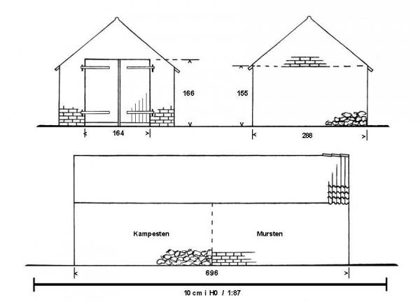

I dette forår (året vi nu er på vej ud af) fik jeg gode mennesker på øen til at måle huset op ( se:  http://evp.dk/index.php?page=maj-2014  under d. 8. maj 2014) og har nu besluttet at bygge huset.

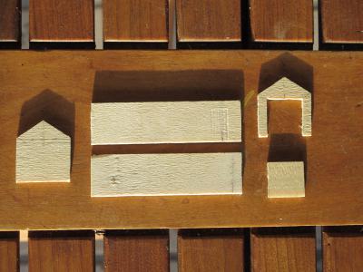

De udskårne finérstykker.
De udsavede finérstykker,  2 langsider, to gavle og "porten".

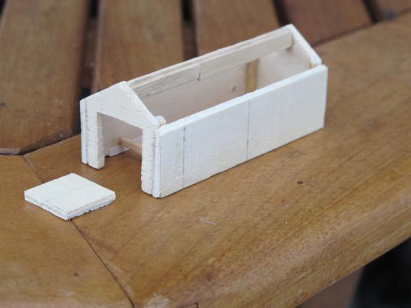

Sammenlimning.

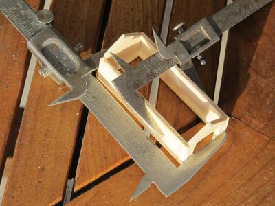

Under sammenlimningen holder jeg delene samlet med et par gamle skydelærer.
De sikrer, at huset slutter tørringen med at være i vinkel.
Det samlede sprøjtehus.

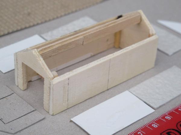

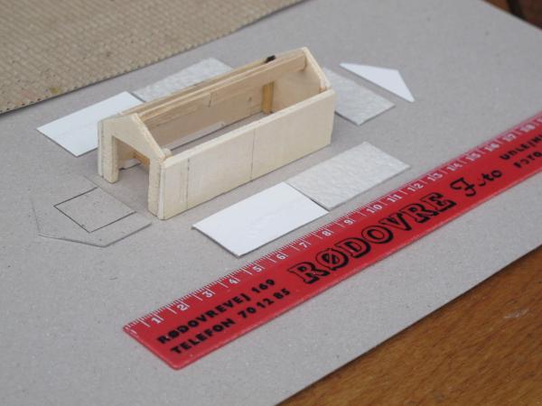

Det sammenlimede hus.   I hjørnerne har jeg -for en sikkerheds skyld- limet en tændstik ind.
Det skader ikke  Smile, men styrker evt. sammenlimningen.

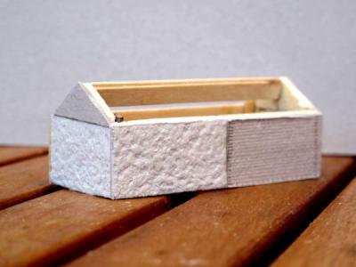

Huset med diverse beklædningsstykker.

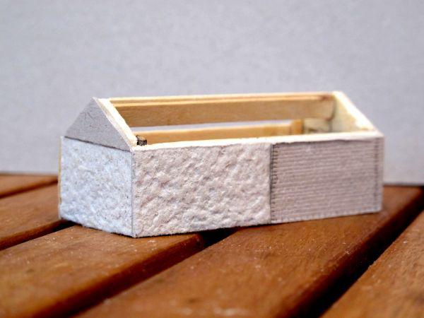

Sprøjtehuset med diverse karton-beklædningsstykker af hhv.  "æggebakke-karton" (til den gamle, bageste kampestensopbyggede del af huset) og "alm. blok-bagside-karton (til de nyere teglstensopbyggede vægge).  I baggrunden ses mit foretrukne materiale til teglsten:  Pizzaæske-karton.
Nærfoto af samme.

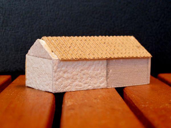

 Sprøjtehuset med beklædning, men endnu uden tag.

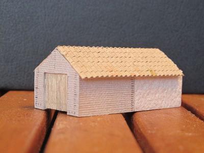

Sprøjtehuset med beklædning og  tag.    .
Her er der så kommet tag over huset.    Bemærk:  Det er ikke en fejl, at taget sidder forskudt i forhold til gavlene - sådan et huset faktisk bygget.

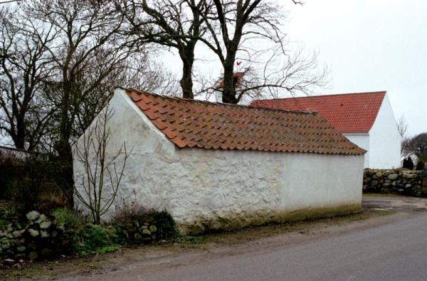

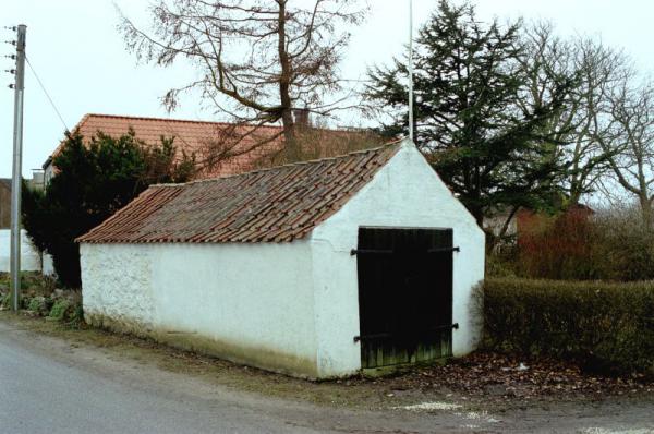

Sprøjtehuset in natura.  .
Sprøjtehuset in natura på Omø.
