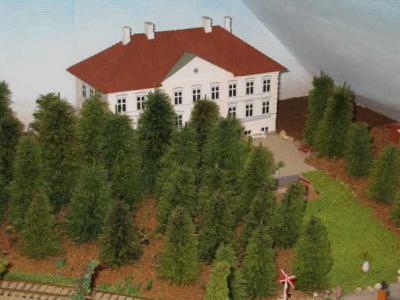

Tillad mig at nævne / vise dette forslag:
Frit efter Petersgård v. Kalvehave (Vordingborg).
Frit efter Herregården "Petersgaard", v/ Langebæk (Kalvehave).
Ejeren af denne herregård, frk. Ida Marie Suhr, var også ejer af det nærliggende Langebæk Savværk.  Ved Kalvehavebanens anlæg, blev frk. Ida Marie Suhr kraftigt medvirkende til banens meget nordlige forløb, idet hun havde stor interesse i, at banen ikke kom for tæt på hendes gård. Derfor er det lidt af en tilsnigelse, at banen her løber næsten lige forbi herregården.
Hovedbygningen er fremstillet af karton og pålimet passende, fotokopierede papirstykker / -strimler svarende nogenlunde til udseendet af den rigtige Herregård.   Taget er mit "sædvanlige" produkt (pizza-kartonæsker der er "afhudet" på den ene side - gøres våd på den ene side, og 3-4 minutter efter, kan det våde yderpapir trækkes forsigtigt af.  Ridses med 4 mm høje tagsten).  Farven: Svenskrød træbeskyttelse og/eller billige "kunstner-oliefarver" (tynd opløsning - kan evt. males 2-3 gange), der blandes til en nuance, som jeg selv kan lide (ikke noget med ral-kulører - ikke to tage er ens).  Skorstenene er raketpinde -direkte til de tynde skorstene, sammenlimede til de "dobbelte" med to aftræksrør.

Efter indlægget om herregården Petersgaard, har jeg modtaget en fotrspørgsel omkring byggearbejdet (er besvaret direkte).   Da svaret måske kunne have interesse for andre læsere, gentages det her:
"Tak for mail.
Nej, --Du kan ikke bruge pizza-kartoner til/som mursten.   Pizza-kartonen kan kun anvendes til tagsten.    Hold et pizzakarton-låg ind under vandhanen (ikke alt for kraftig stråle) og gør overfladen våd på den ene side  (kun den ene side, og der må ikke være "fedtpletter" på den).  Når hele fladen er blevet våd -i løbet af 4-5 sekunder)- ventes ca. 2-5 minutter, hvorefter det yderste lag dækpapir forsigtigt kan trækkes af.
Skulle det volde problemer, må man prøve sig frem med lidt længere eller -måske- kortere tid under vandhanen / måske en gang til, --alt efter kartonens beskaffenhed.
Når den ene sides papir er trukket af, lægges kartonen i let pres for at tørre.   Så tungt pres, at kartonen ligger fladt/plant, men ikke trykker bølgerne ned.
Når kartonstykket er helt tørt, markeres der på en bølge i hver side med afmærkninger,  f. eks. med 4 mm mellem hvert mærke, og med en "halvsløv" hobbykniv overskæres bølgerne vinkelret på tværs.   Den "halvsløve" hobbykniv overskærer bølgerne, men trykker dem samtidig en smule sidelæns i skæreretningen, og bryder indtrykket af bølgepap.  Dette sidste giver -efter min mening- et passende indtryk af tagsten.
Sluttelig farves med tynd svenskrød træbeskyttelse eller olie-/terpentin-baserede "kunstnerfarver" (kan købes i større supermarkeder/hobbyforretninger/farvehandlere).  "Kunstnerfarverne" fortyndes også passende (terpentin) og "males på".  Farven må man selv bedømme, lys (nyt tag), mørk (gammelt tag), let grønligt skær (med algeangreb) o.s.v.      HUSK.   Farven kan først bedømmes, når taget er helt tørt (terpentinen fordampet).   Er farven ikke tilstrækkelig, får det bare en "tur" til.
For meget farve første gang, kan ødelægge hele arbejdet "i et hug".
Kartonen kan ikke anvendes som mursten.  Her må Du ud og købe plastplader  Sad ØV .
Til gengæld skal jeg snarest afprøve gamle jordbærbakker (indersiden) som grundlag for en mur opbygget af kampesten ( sprøjtehuse og andre gamle småhuse til hedeområder m.v.).

Apropos ovenstående.
En anden henvendelse gik på, om jeg kunne vise nærmere detailler omkring fremstillingen af disse pizza-tage:    Jeg skal forsøge.
Pizza-kartonen er blevet skilt ad i våd tilstand og er tørret under let pres.   På de to første fotos ses hhv. lidt af den anvendte pizza-karton (den side, der beholdt omslagspapiret), mens den anden side viser "bølgesiden".
NEJ, nej og atter NEJ - det er da komplet håbløst, dette her.    Jeg giver mig til at brodere stramaj i stedet for.

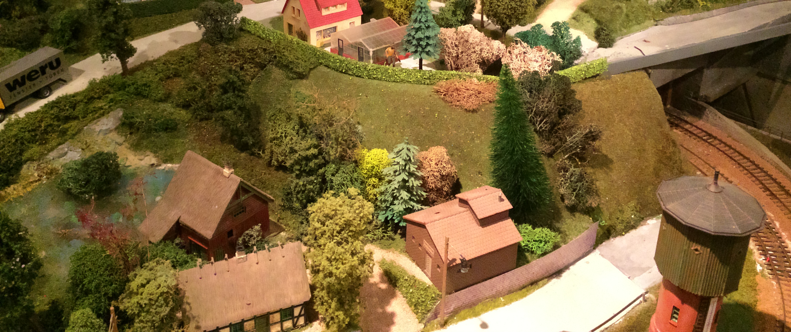

Et spørgsmål til gårdsplads og perron - hvad bruger du til illustration af grus ? jeg kan se på din station Kædeby, at det er en flot og lys grus perron.
Jeg har gennem mange år forsøgt med mange muligheder, men sjældent med tilfredsstillende resultat. Det bliver ofte for mørkt når limen trænger igennem.
Til træer og buske har jeg anvendt spraylim og derefter drysset forskellige farver "løv" over. Det ser meget realistisk ud. Løvfarven afhænger af årstiden, der skal vises.

Farven på gruset / sand bestemmes tit af den farve underlaget har.
Så med maling bestemmer Du meget selv .....
Desuden kan Du finde mange forskellige farver sand i naturen, men husk langt fra havet for at undgå salten

Der er såmænd ikke meget besvær med gruset.  Almindeligt bakkegrus, siet/sigtet gennem en fintmasket køkkensigte.  Farven er helt tilfældig afhængig af, hvorfra jeg har gruset (jeg købte 5-10 m3, da jeg skulle lægge fliser omkring huset.  I værste fald må jeg lette en flise og erstatte med det jeg nu har tilrådighed.   Farven vil være tilfældig.
Glem ikke, at også fotografiet kan vise en forkert farve / for lys farve.
Farven på underlaget, kan jeg ikke rigtig se, kan have indflydelse, --der ligger mindst 1-2 mm sand/grus over - underlaget kan ikke ses igennem.
