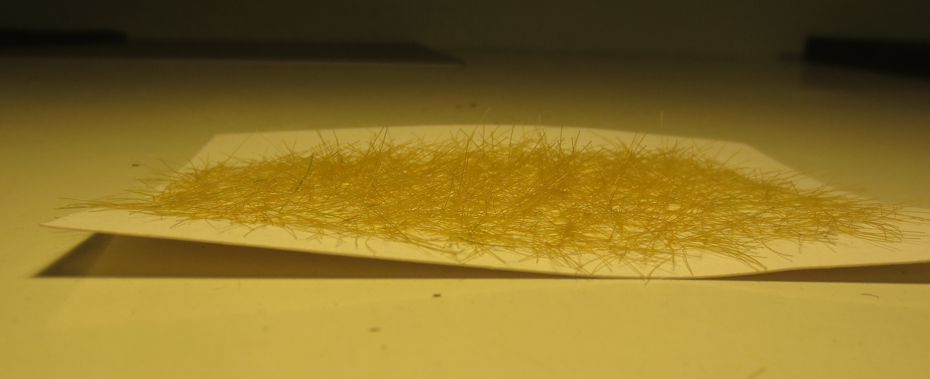

BilledeHej!
Kan det være rigtigt at 12mm vildtgræsset, som vist på billedet, r hvad jeg kan forvente? Der r brugt Noch limen. Pappegøjenæbet har kontakt.
Der r masser af spænding på batteriet.

Nu er det jo ikke til at vide hvad du forventer af det, men hos mig står det ganske fint. Det er måske lidt svært at se på det her billede. Men længst inde i hjørnet ved skorstenen er det højt og utæmmet.
Der er brugt hjemmelavet grassmaster og den fungerer ganske ok. Det er dog vigtig at der kan ledes nok strøm igennem materialet. Ellers lægger det sig ned. Og nettet skal være så tæt på overfladen som muligt, uden at røre græsset.

Ja, det står ganske fint. Hmmmm....................jeg undre mig bare, jeg vil helst have det til at stå. Nå, øvelse gør mester.

Jeg synes at det ser ud som om, der er noget galt. Græsset skal stå fint op som her:
Jeg har godt nok aldrig prøvet med så lange græsstrå. Hvor har du fundet dem henne?
Noch har dem: http://www.noch.de/de/produkt-kategorien/landschaftsgestaltung/graser-wiesen-felder/grasfasern.html
Det ser i øvrigt RET godt ud det billede der...!! Smile

Du anvender Noch græs-klæber? Prøv med et mindre rist/si i din grasmaster. De kan være lidt vanskelige de 12 mm græs. Jeg rejser dem der ikke står op, med støvsugeren, når de har tøret en tid.

Ja, det r det jeg eftersøger. Så r der heltklart noget galt. Hmmmm...................Grassmastern? Det r Siluettes 12mm & Noch´s. Dine r vel 6mm?

Min oplevelse med Grassmaster er at afstand er kritisk.
Kom så tæt på som muligt, få cm.
Hold krokodillenæbet rent for lim.
Jeg sætter en metalknappenål i limen og forbinder krokodillenæbet til nålen.
Test du kan lave for at se om dimsen virker, tænd dimsen og før krokodillenæbet hen til metalnettet i beholderen, på et tidspunkt skal der springe en gnist, hvis ikke er den defekt.
Min virker godt og fint.

Tak for rådet. Tror sku at lortet r kaput, ingen gnister overhovedet. Nå! That´s life.

12 mm Wildgrass XL er vanskeligt at få til at stå lodret... Jeg har kæmpet med det i 2-3 år og kigget adskillige modelbyggere over skulderen, før jeg synes, at jeg har fået "has" på det... Wink
Mine erfaringer er:
  • Batteriet skal være frisk - de der følger med dur ikke.
  • Limens konsistens er vanskelig og Noch's er ikke nødvendigvis den bedste... Bland hvid snedkerlim med vand 1 vand : 4 lim + MEGET MEGET LIDT sulfo. Prøv dig frem.
  • Rumfugtigheden kan oss spille ind... For tørt hæmmer effekten af GrassMasteren..
  • Afstand mellem Grasmaster og underlag, skal man oss prøve sig lidt frem med. 2-4 cm - og det varierer fra gang til gang...???    Puzzled
  • Jeg har købt en syl med træskaft, som jeg fæster krokodillenæbet til. Jeg sætter sylen 10 cm fra limen, så den ikke er i vejn... Det virke fint...???  Cool
  • Jeg har ud af låget fra en pakke "Kærgården" skåret et indlæg til "netlåget" med et cirkelformet hul ved kanten Ø = 3 cm. Herved begrænses mængden, og jeg har bedre føling med hvad der sker.... Med Grassmaster 2 følger der 3 netlåg med net af metal. De er klart bedre en dem fra GM1 som er af plast. Jeg bruger mellemste tæthed.
  • Jeg bygger op til Wildgrass ved først at at plante et "ikke for tæt tæppe" af alm Wildgrass. Lad det tørre helt op (1+ døgn). Tilfør en så tynd blanding af vand og lim med pipette, så den kan løbe ud i underkanten af det forplantede. Sug op igen, så det ikke sejler... Herved får XL noget at støtte sig til. Jeg støvsuger straks de strå op, der enten ikke står fast i lim eller ligger vandret.. Støvsug med en engangs-karklud for støvsugeren, så de kan genbruges. Gentag straks en ekstra beplantning og støvsug igen. Og gentag igen en 3. omgang... Og som en skrev tidligere.... En støvsugning nogle minutter senere kan også hjælpe med rejs..... Wink

Har lige købt en ny grassmaster fra Noch, og det hjalp bestemt med et nyt batteri ......

Lortet virker ikke!
Ja, det med batterierne r korrekt, helt klart at det skal være friskt.
Jeg har set en der virker & der stod det ganske fint.
Jeg studsede lige  over denne kommentar.
¿Hvordan konstaterer du at der er "masser af spaending"? -Det er IKKE nok at maale spaendingen over batteriet med et alm. multimeter. Selv et totalt brugt batteri vil vise 1,5V (eller hvad dets maerkevaerdig nu maatte vaere...) naar du maaler det paa den maade.

Ligemeget! lortet r i udu, så hvad jeg måler r irellevant. Den bliver forhåbentligt repareret, ellers får jeg en ny.
