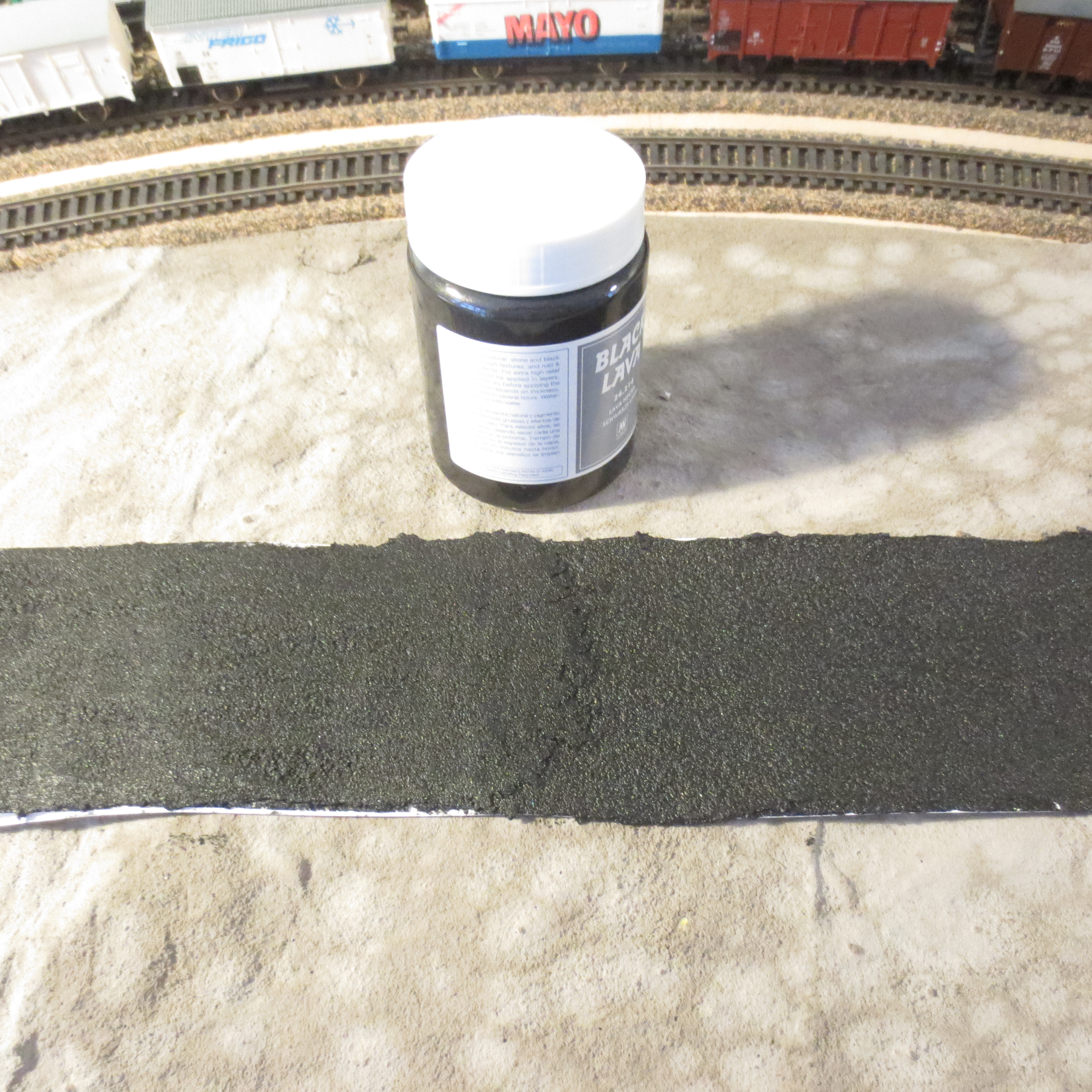

Du kan skam godt bruge asfalt: http://banetilbehør.dk/shop/modelsand-lava-asfalt-738p.html
Eksperimenterer selv med at bruge det til asfalt på perronerne på mit diorama. Regner med at jeg i løbet af næste uge får lagt nye billeder og beskrivelse af byggeriet op på nettet.
Produktet er meget nemt at arbejde med og er vandopøsligt så det er let at rengøre redskaber efter brug.
Det er en slags pasta som er helt sort og som tørrer forholdsvis hurtigt (inden for timer) og bagefter kan patineres hvis man synes at den sorte farve er for mørk.

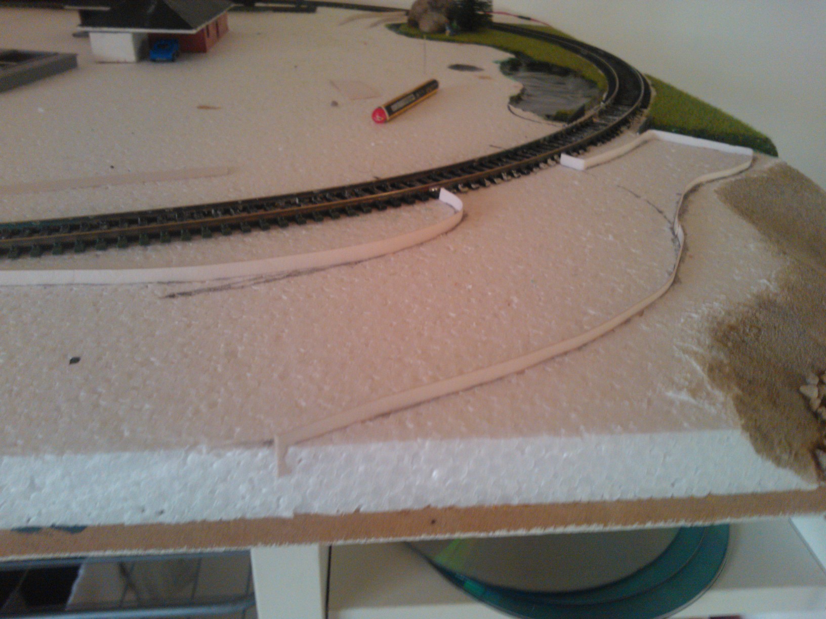

jeg bruger fint sandspartel, selve vejens forløb laver jeg med papstrimler som jeg sætter ned i den styropor der er underlag for på min plade. sliber så med fint sandpapir når det er tørt og maler med acrylmaling i forskellige grå nuancer.

Nu har jeg prøvet den komercielle & jeg synes den r for grov i strukturen, samt at den får kartonnen til at arbejde, dvs folde. Jeg har så prøvet at spæde den op med chinchilla sand, det gjorde det ikke bedre.
Jeg må blankt erkende at det bliver rigtig asfalt. Så må jeg leve med at det stinker. Må lave det til foråret eller sommer. Smile
Det er selvfølgelig lidt problematisk når kartonen buler op, men ellers er det en løsning at trække en våd skuresvamp (med den bløde side) henover "asfalten" når den er spartlet på. Dette vil give en glattere overflade.

Det var en god ide´med svampen. Har lige afprøvet på den del hvor der r spædet op med chinchilla sand. Afgjort bedre, jeg tror jeg bare skal spæde endnu mere i. Smile
