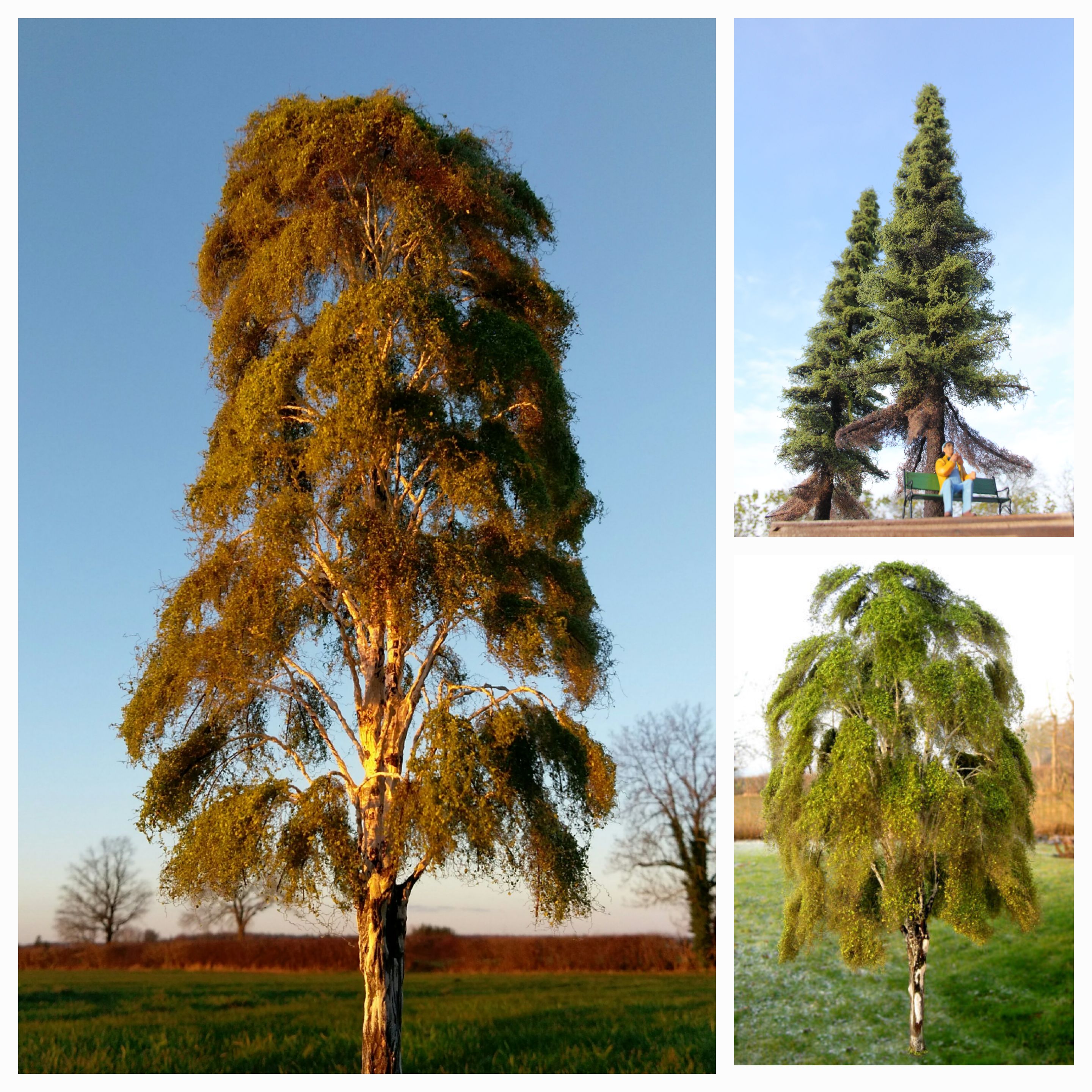

Jeg bruger mat lak, det klistrer måske ikke ligeså godt. Men hellere det en den tykke klæbrige substans som spraylim giver.
Et par eksempler:
De små grantræer er til spor N
Birketræer og gran er spor1 og de var ca 50cm høje.
Men altså løv og nåle er limet på med mat spray lak.
Jan-Eddie

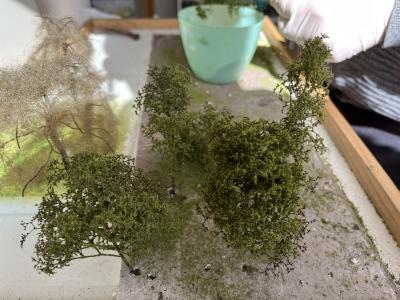

Jeg bruger 300 ml limspray fra jem og fix  til 44,50,-
Træerne er lavet af snoet ståltråd til stammer og div. fiber materialer fra hobby forretninger, men vi foretrækker en indfarvet brunligt fiber fyld, fra min hunds ødelagte kurv, den behøves ikke at males, men kan bruges som den er.
Enkelte træer er lavet af Seemoos, men de er meget skrøbelige, og synes Seemoos bedst egner sig til mindre træer.
Løvet er hjemmelavet, af siet savsmuld, indfarvet med acrylmaling, og tørret,.div. farve nuancer fåes ved at blande gul og blå.
Ved større produktioner laves træerne, eller buske, med fordel udenfor, da limen "dufter"
trin 1  Trækronen spøjtes med spraylim,  og selve træstammen skal ikke have lim
trin 2  Filt påføres, på grenene,  jo mindre jo bedre, der skal være et fint lag, yderst på grenene
trin 3  Filtensprayes med limen, og det tørrede løv påføres, ved at drysse løvet, så det ikke rammer stammen
trin 4  Løv, filt og grene, sprayes igen med et tyndt lag lim
trin træer sættes til tørring, f.eks på en flamingo plade
Brug gerne åndedrætsværn med A filter, og engangs handsker.
Har vedhæftet div. billeder af skov projektet til klubbens (Kdjmk) Vamdrup station
God fornøjelse

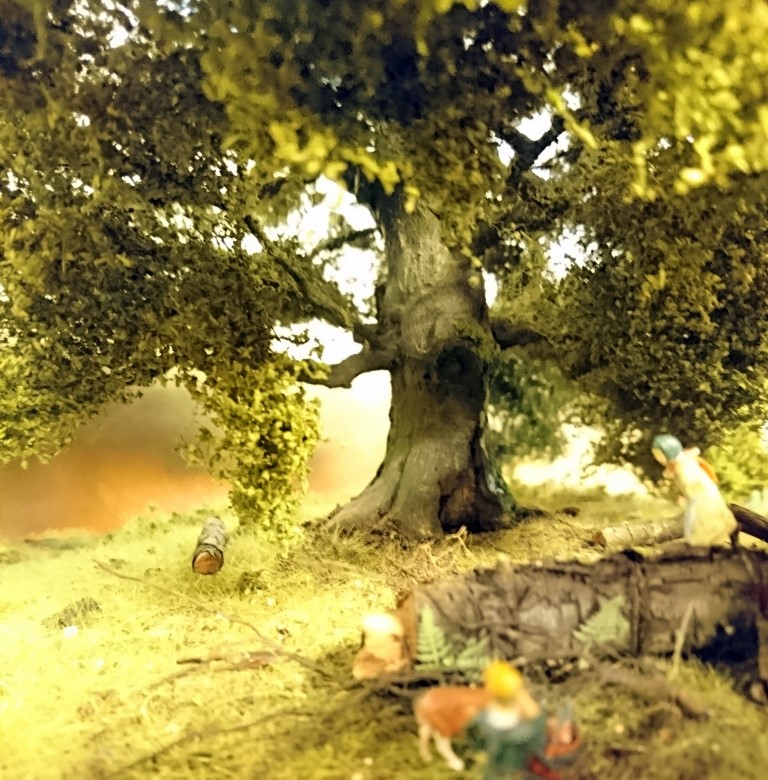

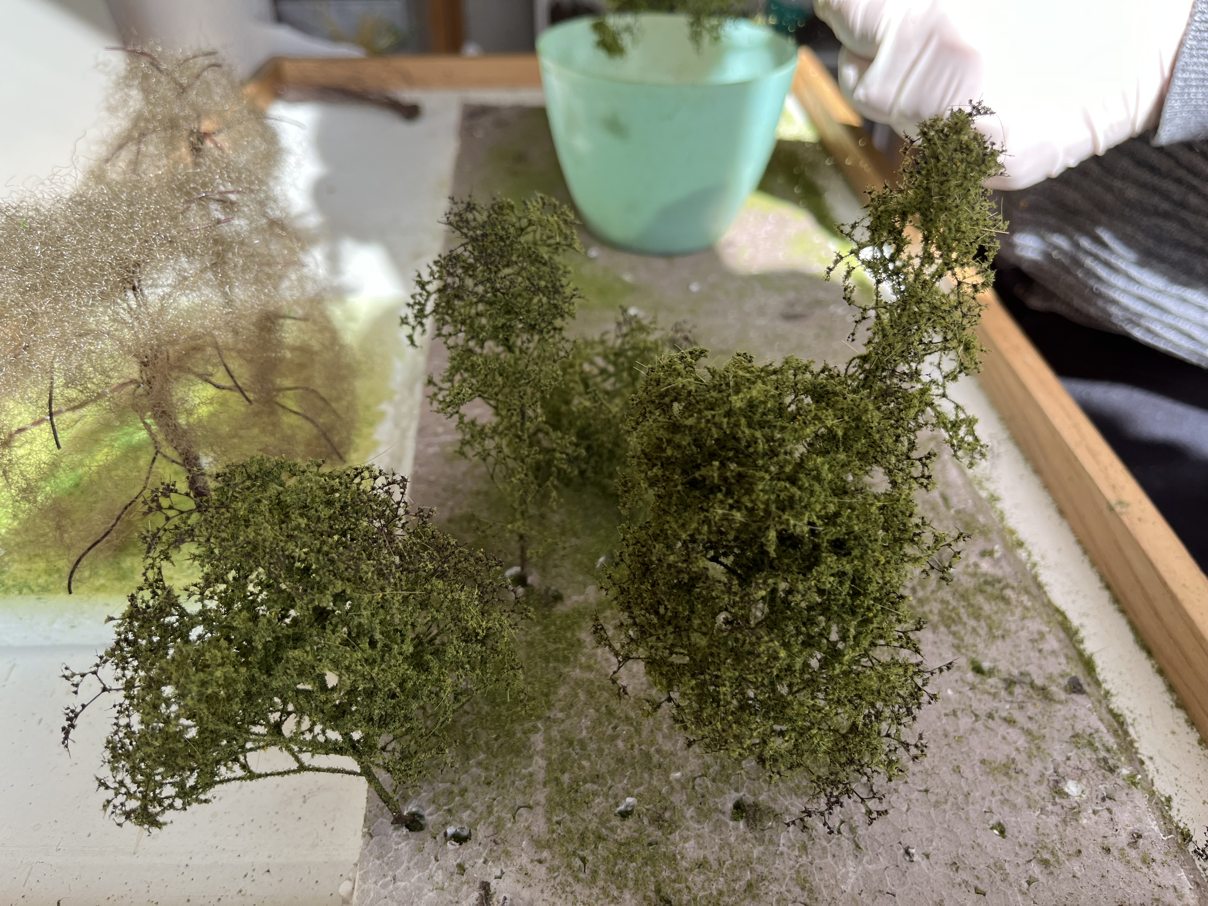

Hej Peter
Tak for din fine beskrivelse.
Mit træbyggeri ligner den du har beskrevet, rigtig meget.
Jeg bruger grov filtervat (blå), som jeg putter (så lidt og tynd som muligt) på grenene uden lim.
Derefter maler jeg (kun) grenene med brun spayfarve. Fitervattete krymper let og limes derved helt fast til  grenene.
Med det samme drysser jeg kort modelbanegræs let på filtervattet med en lille si og sprayer farve på en gang til.
Det giver mulighed for flere fine holdepunkter for løvet, så trækronen bliver mere fyldigt. Her et eksempel på en gammel eg.
Like 4 kan lide

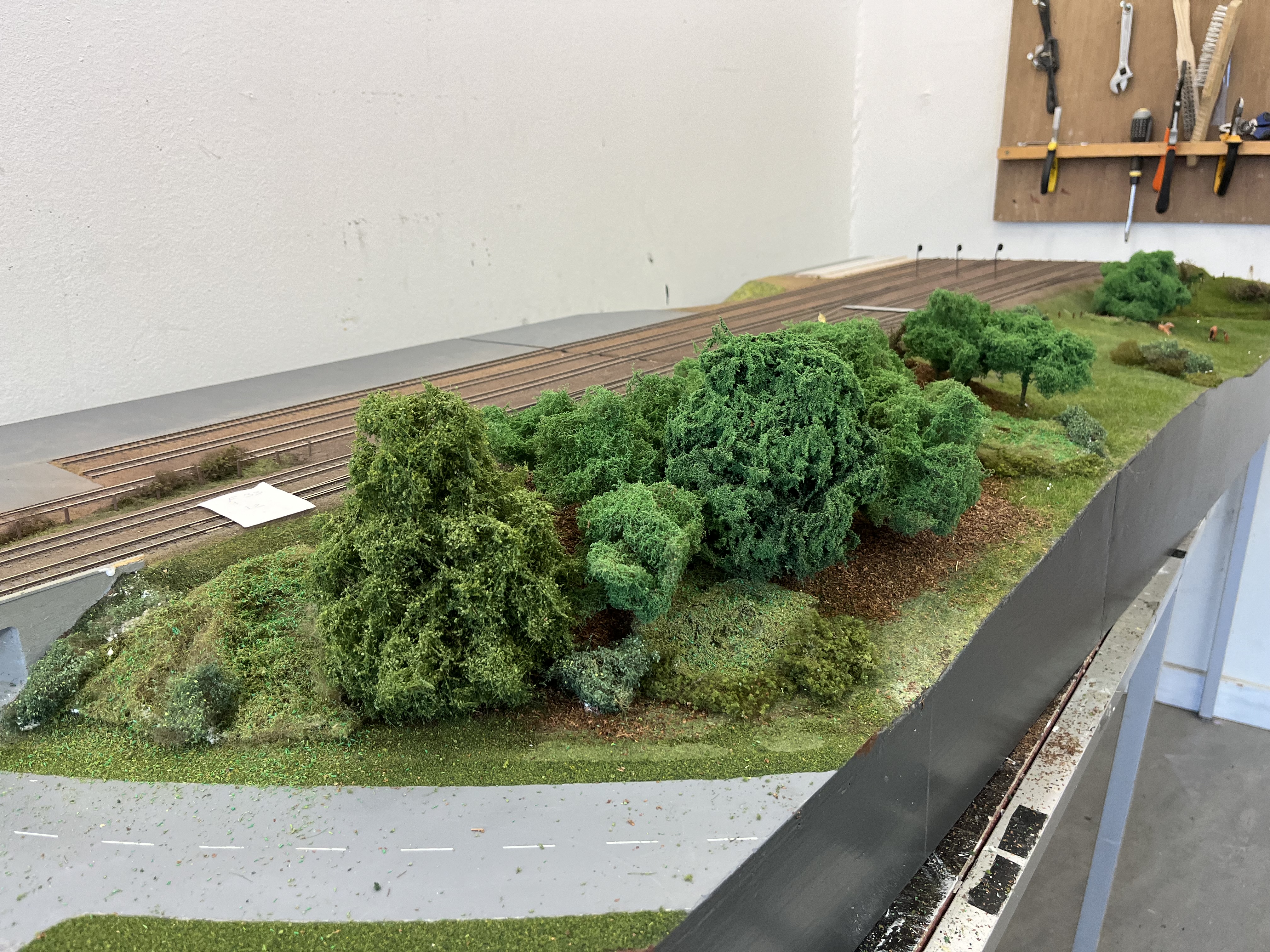

Reiner
Modelbygger
Mariager
Indlæg: 604
