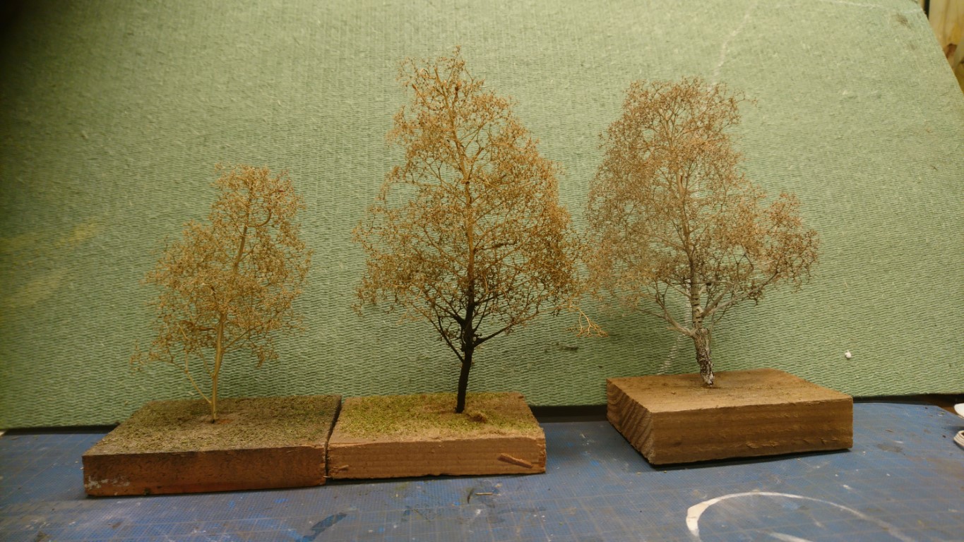

I forbindelse med et større byggeprojekt skal jeg fremstille mange træer.
Mange træer på den nemme måde metoden vil jeg derfor give videre til dette herlige forum, da den er enkelt og giver forholdsvis flotte resultater.
Planterne køber jeg som Heki 1370. En del er trykket kraftigt sammen da de bliver leveret i en kasse. Det kan løses ved at bløde dem op i varmt vand og derefter trække dem lidt fra hinanden og tørre dem.
Resterne af materialet kan blive til buske.
Derefter maler jeg trælim på stammen og på de nederste grene og sier fin sand hen over de limede flader. Denne proces gentager jeg mindst 3 gange efter at sandet er tør indtil stammen har den rigtige tykkelse.
Skal det blive til et birketræ som her, maler jeg den nederste del med hvid malingspasta tilsat lidt sand. Derefter pensles disse forhøjede områder med sort med en næsten tør pensel. Den øverste del males uden sand så stammen bliver glat.
Grenene sprayes med hvid eller brun  eller sort maling efter eget valg. Du kan drysse lidt græs (1,5 til - 2 mm lang), på med det samme, hvis du vil have løvet mere tæt, da de limes på af spraymalingen.
En blanding af latex (lugtfri) og vand sprayer jeg derefter yderst på grenene og drysse bladene på igennem en si. Bladmassen kan man købe feks hos Noch eller indfarve  dem selv på  nåletræssavsmuld.
Afslutningsvis kommer jeg lidt grønt pulverfarve fra Noch på den ene side af stammen så den ser mere naturligt ud.
God fornøjelse Smile

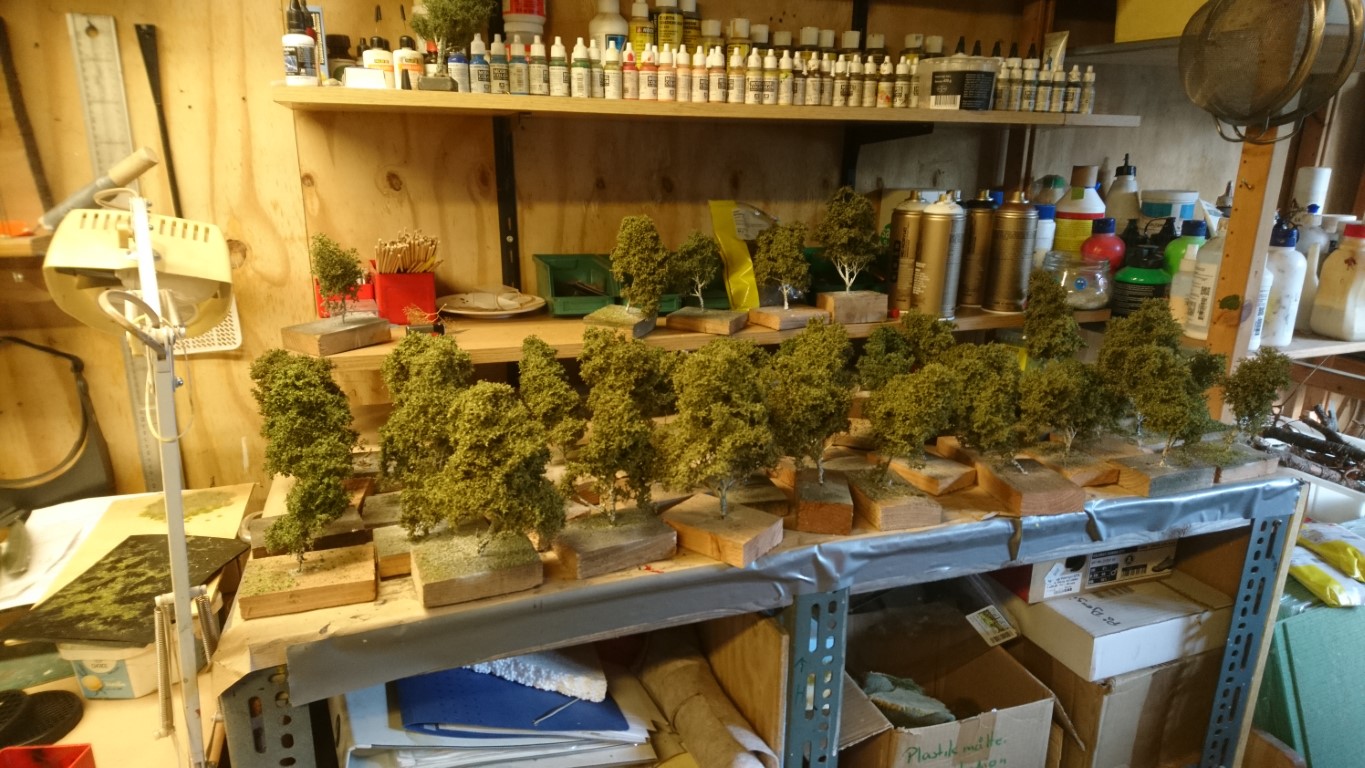

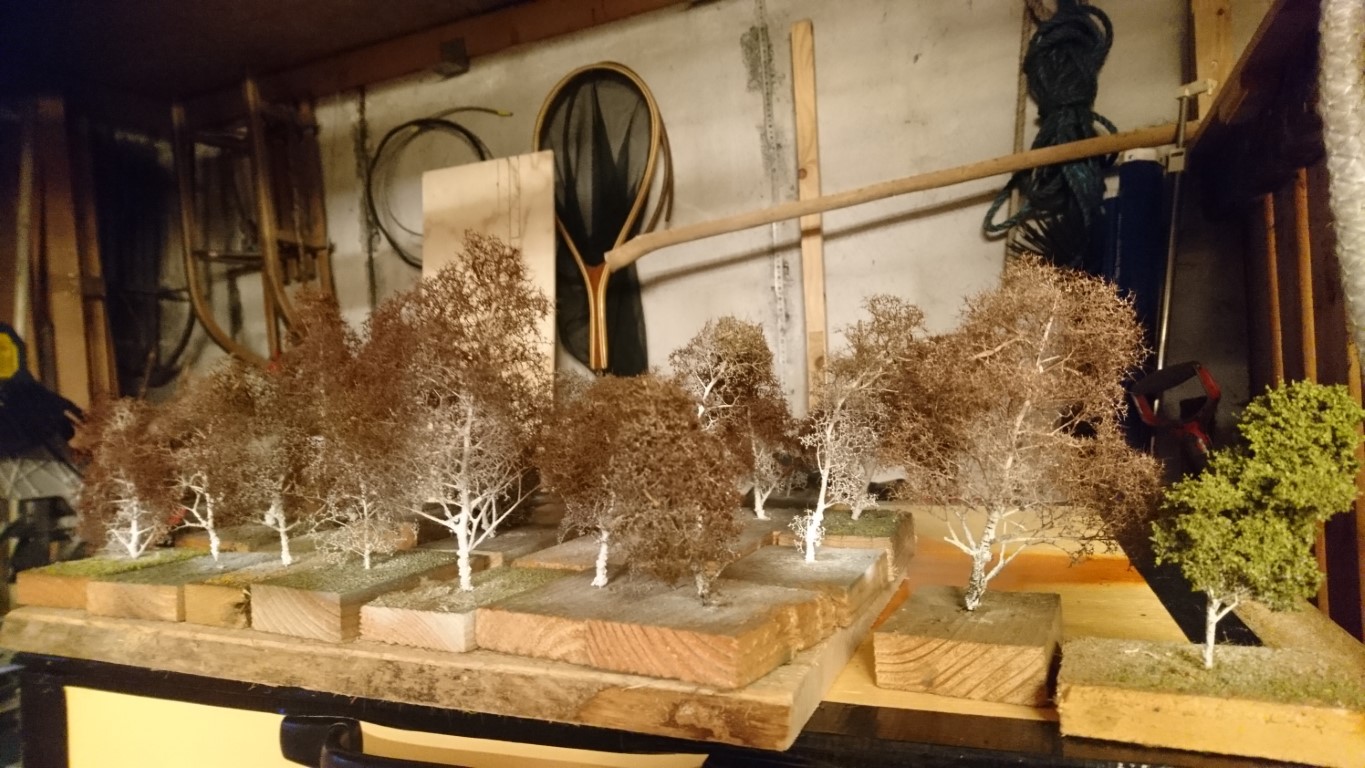

Så har træerne fået hvid maling og spraymalet brune grene. Bagefter med hjælp af lidt strøm drysset til med 2 mm græs.
Når alt er tørt, bliver stammerne malet birkesort, spraylimet (trælim opløst i vand, tilsat få dråber opvaskemiddel) og drysset med savsmuldblade.
Så er det bare at plante i en passende afstand Smile

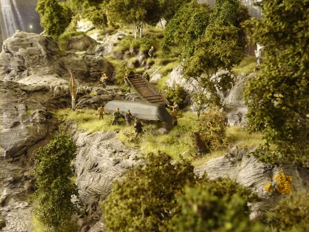

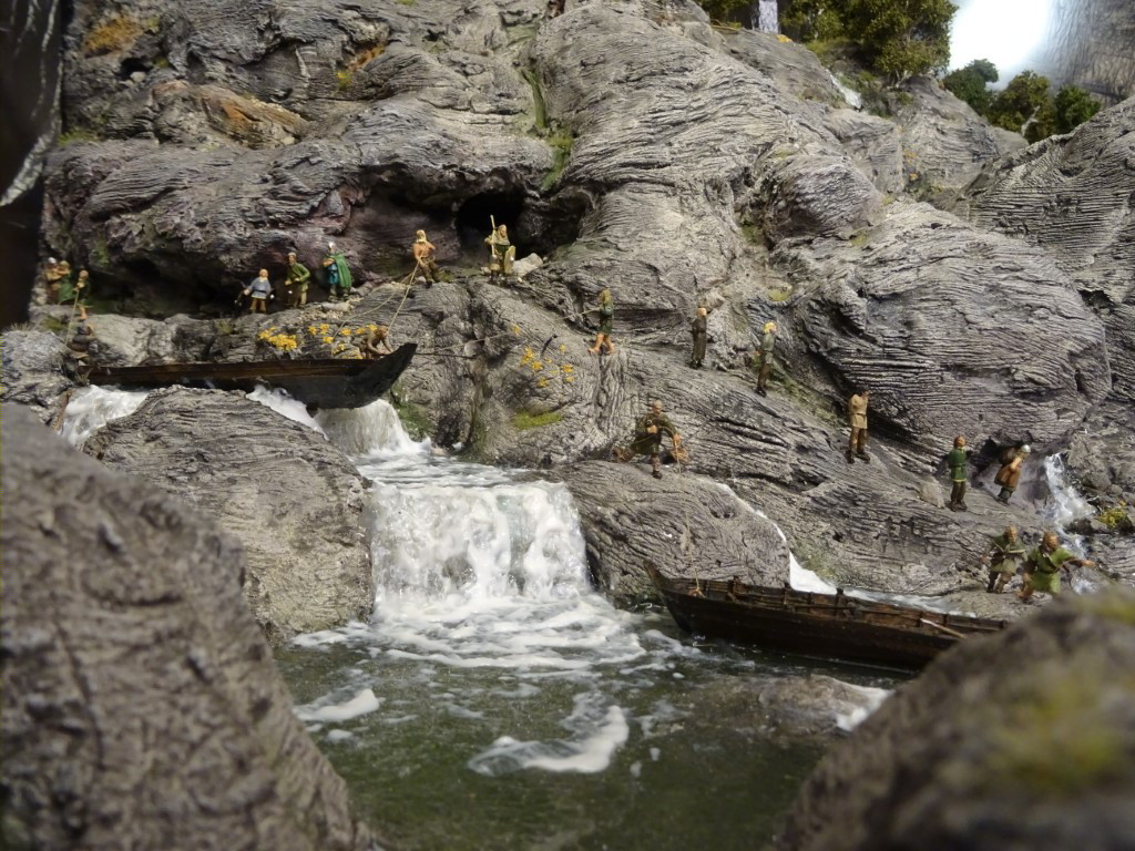

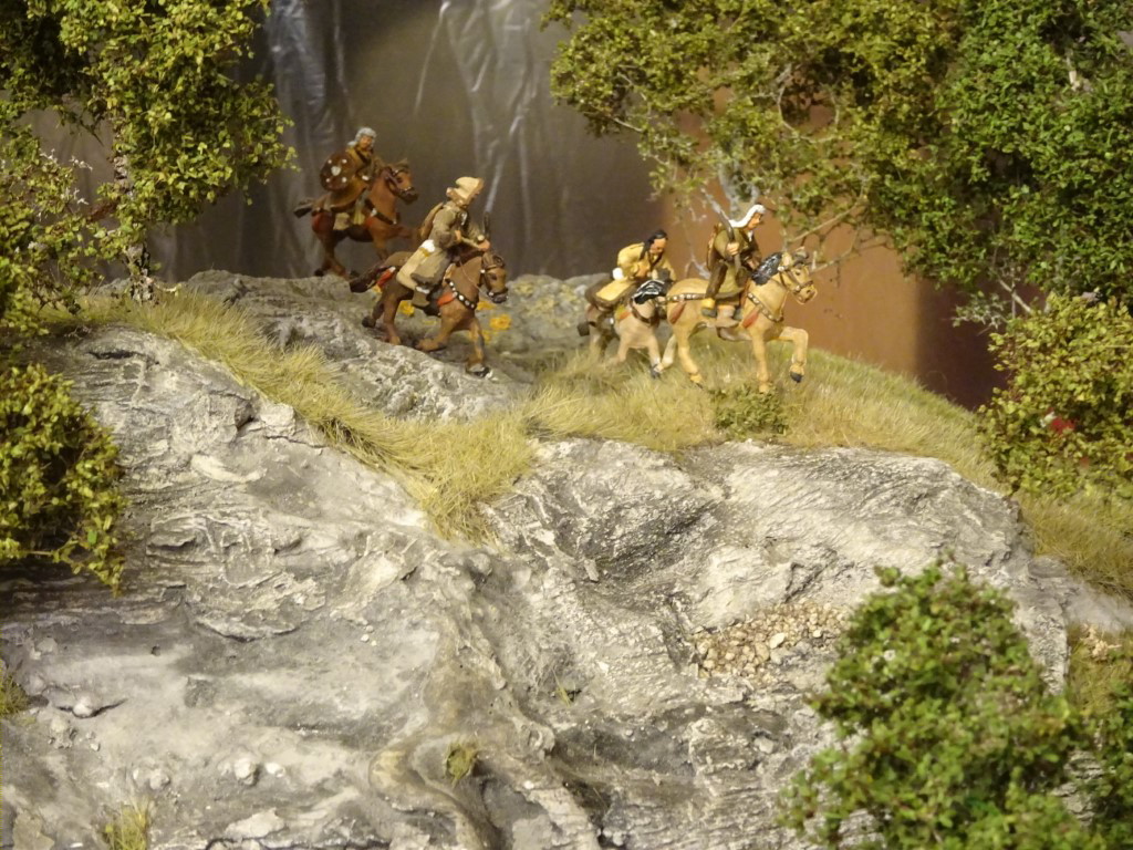

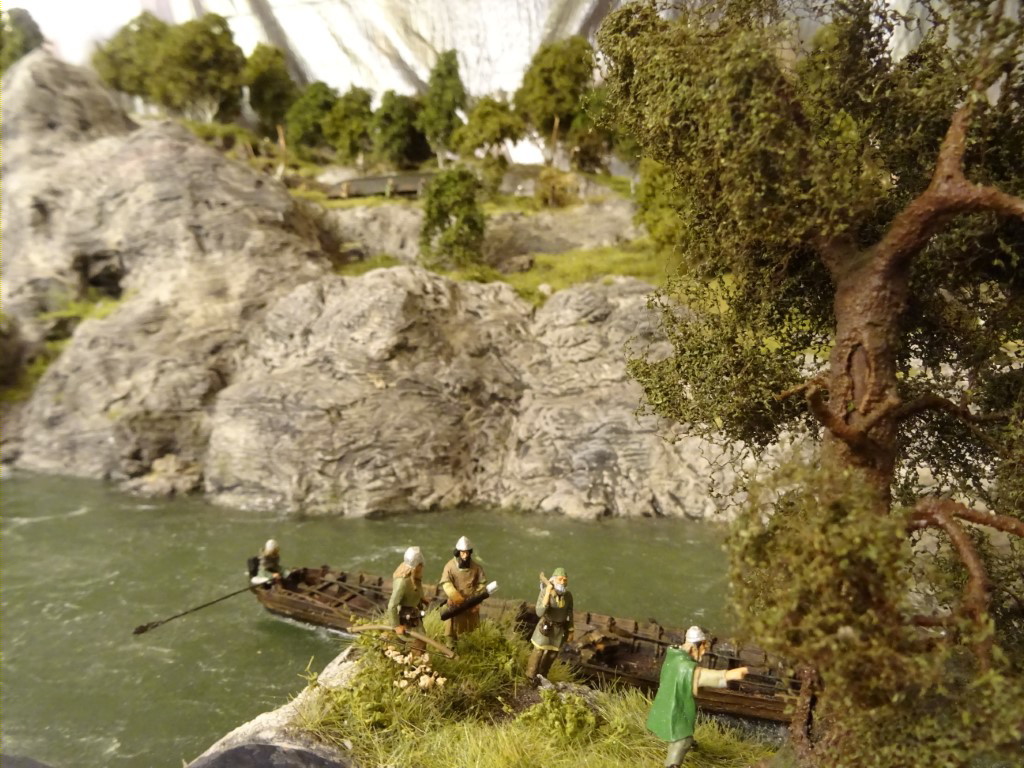

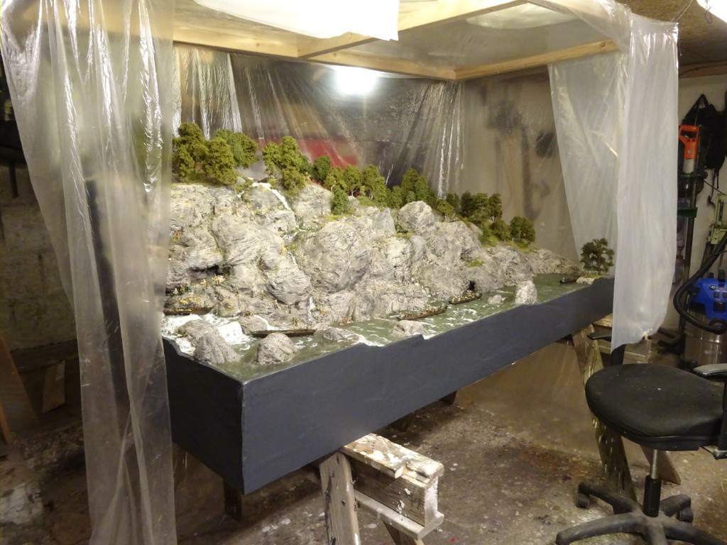

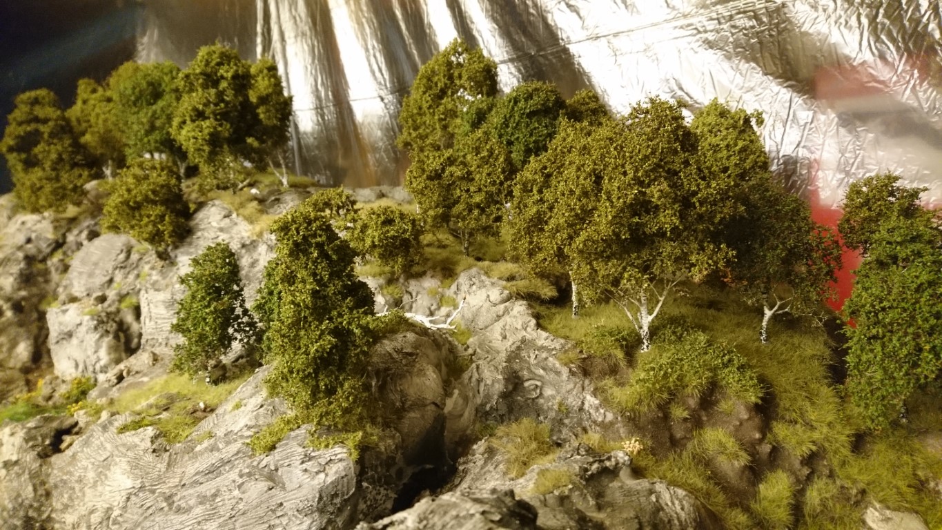

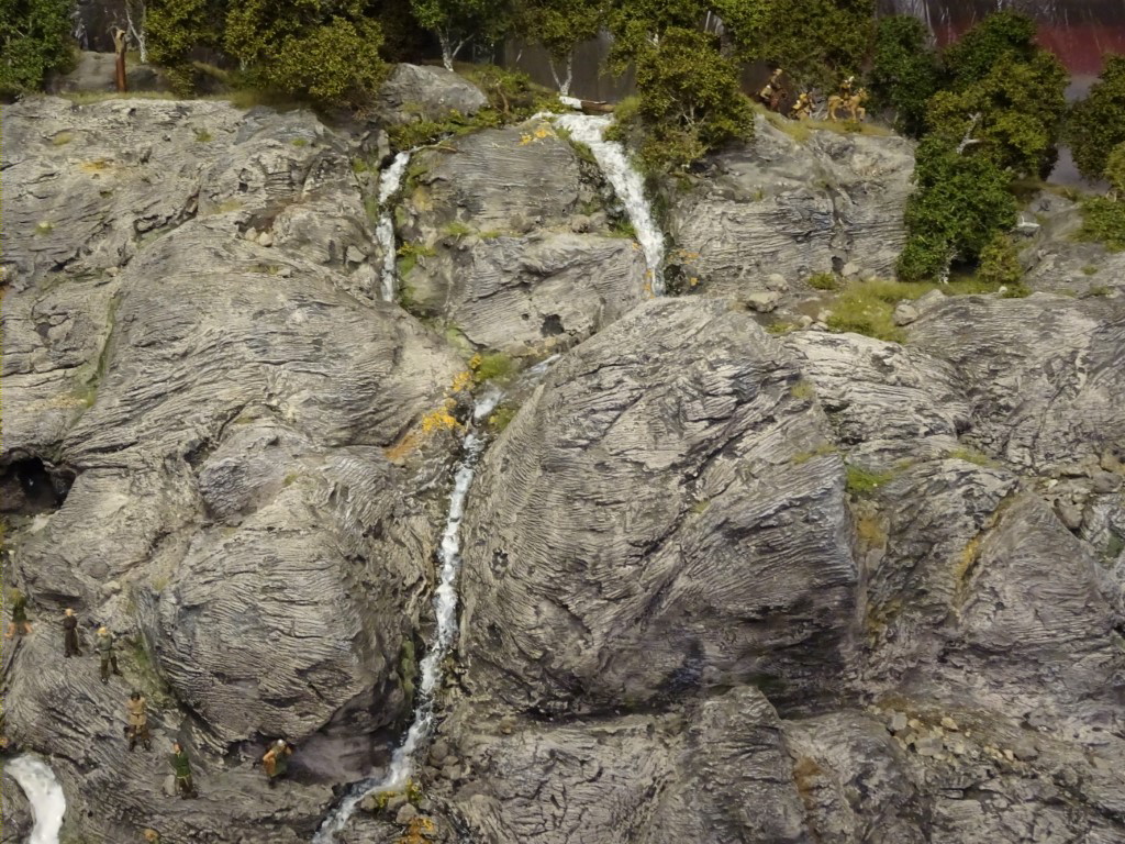

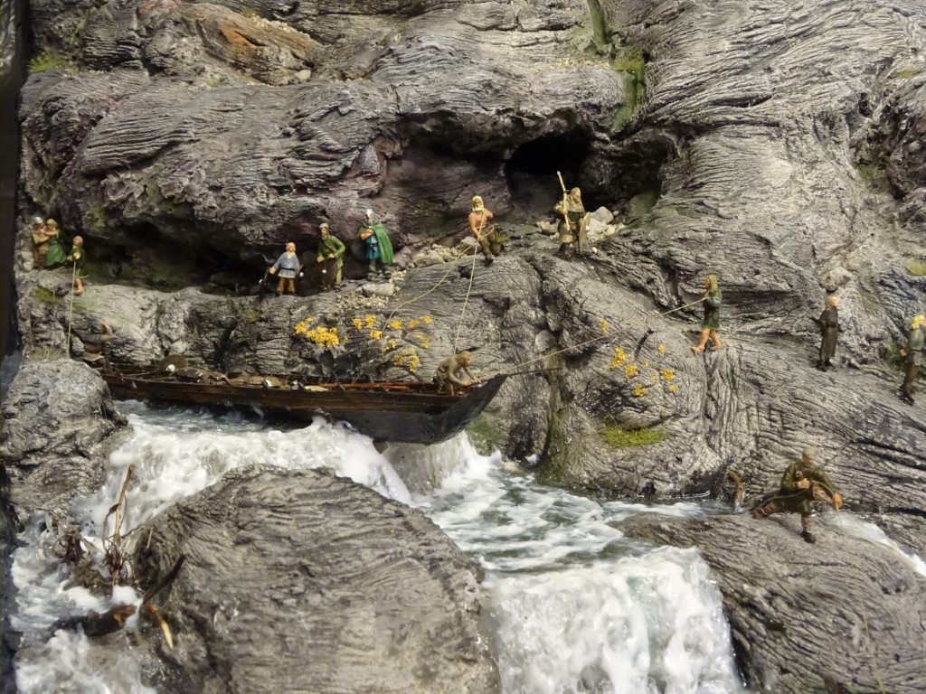

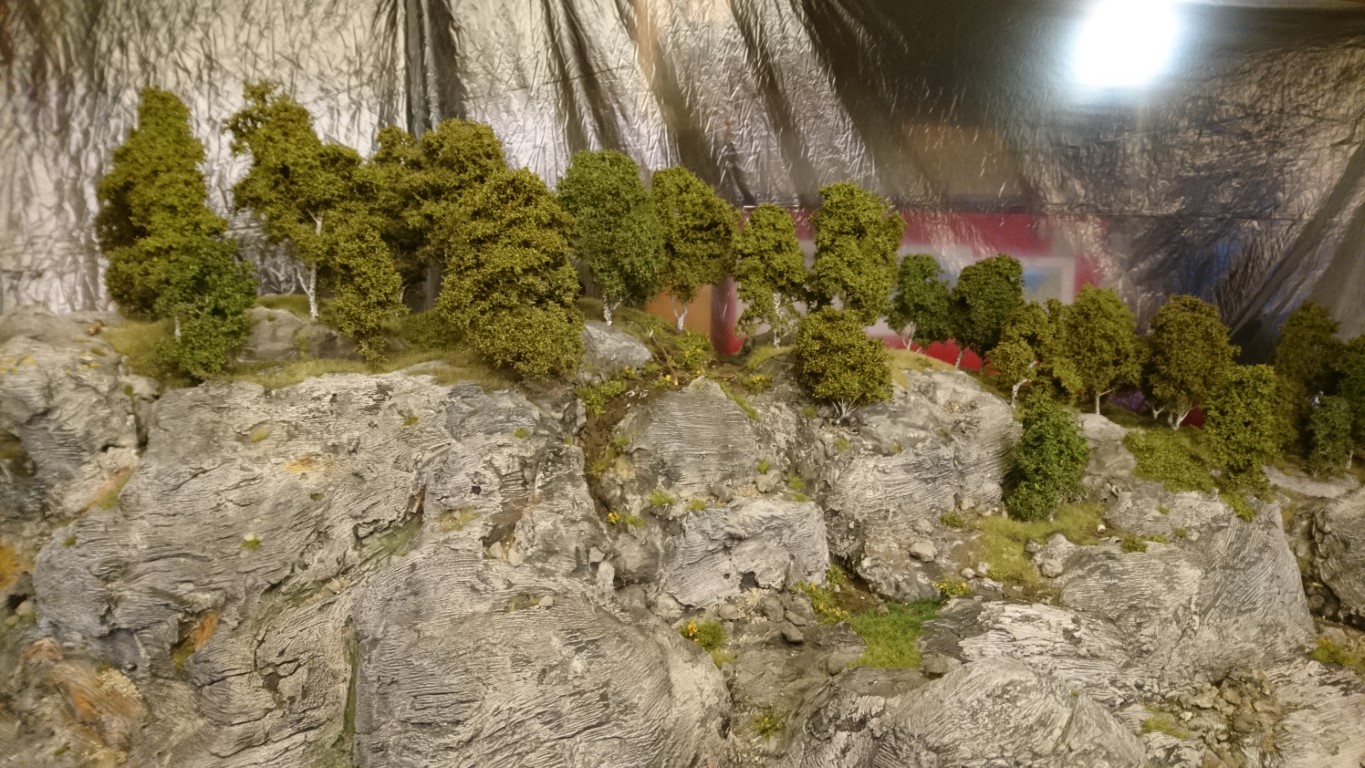

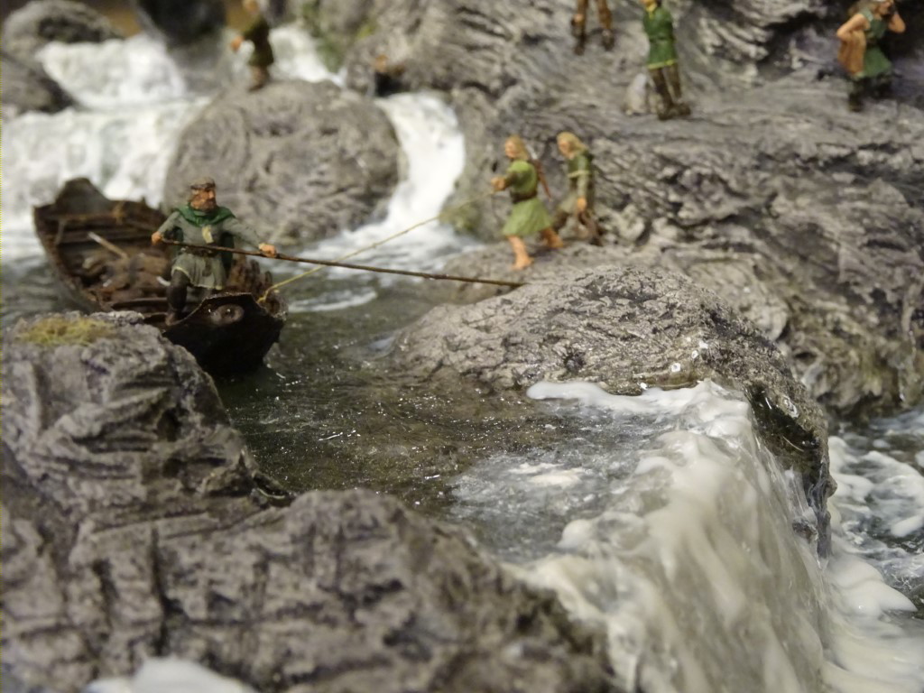

Så er modellen færdigt og jeg lægger lige nogle billeder af det herud.Den kan ses på Moesgaard museum engang i det kommende år.
Floden var en kæmpe udfordring og er lykkes nogenlunde. Der er stadig plads til forbedring. Men det må vente til næste gang.
Svære forhindringer passeres.
Sejlads
  Landtransport
Fjender
Ofring efter turen
Hele modellen.
