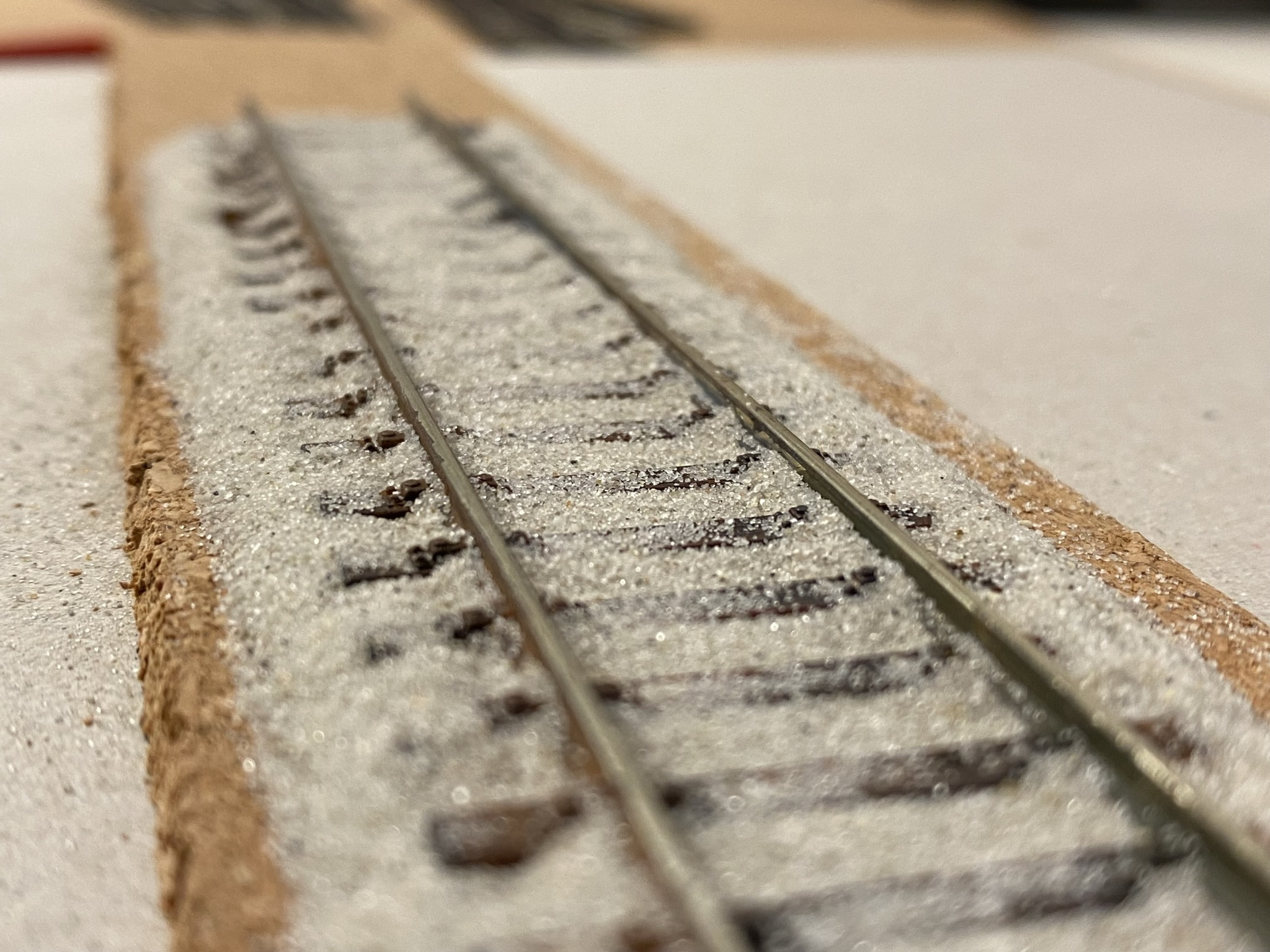

Jeg har fundet noget rigtig fint kvartssand, som jeg vil bruge på min lille privatbanestation. I midlertid har sandet så en kedelig grå farve, og jeg vil gerne have at der er lidt mere grusfarve/jordfarve over det.
Nogen der kender til hvordan man gør? Skal sandet males inden brug, eller giver det god mening at lime det på først og så male bagefter?

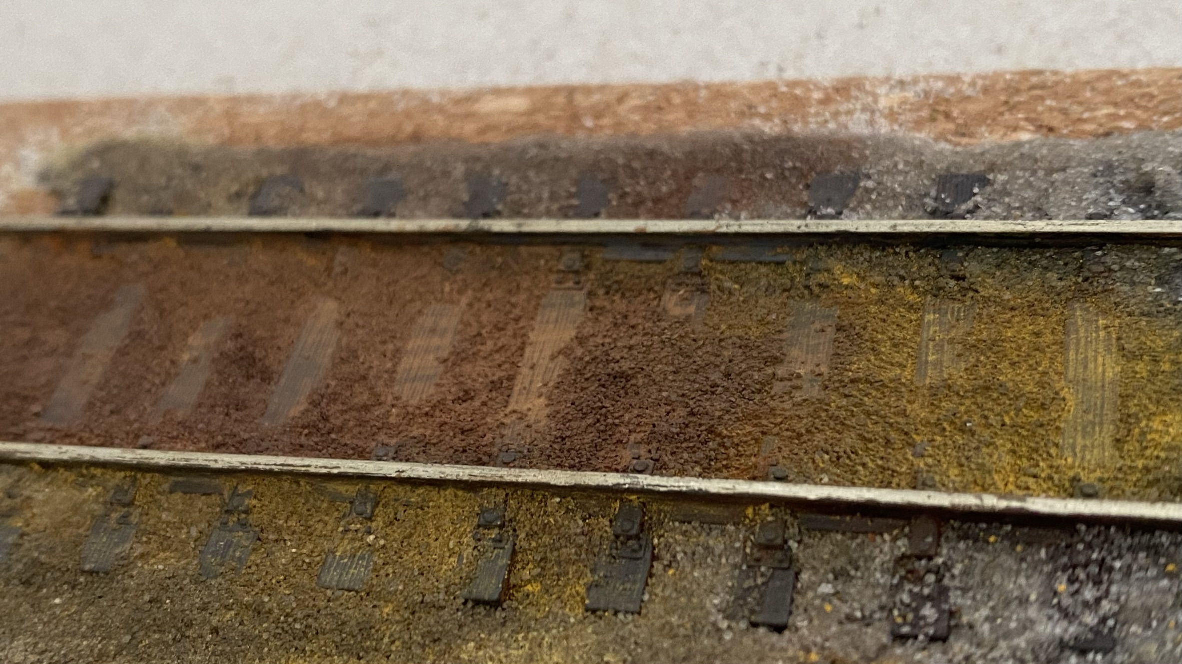

Hej Peter
Jeg forsøgte lidt i går med det jeg nu havde for hånden, men tænker der nok skal i sjat maling til. Jeg har fået et råd fra Morten Vesterø at bruge pulverfarve, men jeg mener også at have set at nogen maler direkte på sandet. Jeg ved at H0 Aalborg maler deres sand, og jeg mener at de gjorde det direkte på sandet, men det er mange år siden jeg talte med dem.
Mvh. Ole

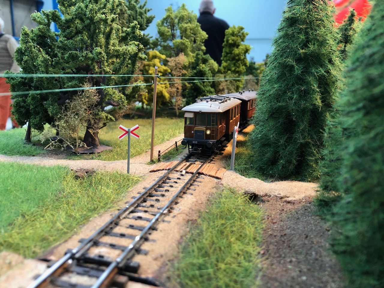

I den danske privatbanefraktion under Fremo bruger vi siet grus fra den lokale grusgrav eller sandhandel.  Det får en fornuftig gul farve uden at vi er nødt til at male.
Det skal dog sies for at sortere de uønskede kornstørrelser fra...  En måde at gøre det på - samt et godt bud på en troværdig kornstørrelse kan du finde her, hvor jeg fortæller lidt om mine eksperimenter for at finde frem til noget brugbart: https://m.facebook.com/pg/saebybanen/photos/?ref=page_internal&mt_nav=0#!/saebybanen/photos/a.1747684318779899/1968186266729702/?type=3&source=54
Fordelen ved ikke at skulle  male er, at hvis noget ballast senere løsner sig, så skal man ikke til at pletmale bagefter...
På  min hjemmeside har jeg skrevet lidt om basal landskabsbygning, og her er et par billeder, hvor du kan se et stykke ballasteret strækning:  https://www.tlarsen.dk/Banen/landskabsbygning  Så vidt jeg husker, så er det stykke strækning lavet med u-siet sand, så det er grovere end hvad man opnår med sierne i Facebook-opslaget.  Men sandets farve er den samme.
Det kan også være en god ide at føre en magnet hen over ballasten før limning.  Det vil fjerne de værste mængder af jernholdige partikler i sandet.  Selv om ballasten skal limes bagefter, så er det alligevel ikke nogen skade til at fjerne dem af hensyn til lokomotiverne...
mvh Tommy
