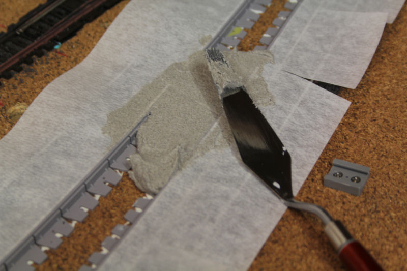

Reiners metode er god og giver mulighed for at lave fliser, revner og lignende, men hvis man af vanvare kommer til at sætte en vogn eller lokomotiv på det, så har man pludselig et aftryk af hjulene.
Jeg har sandpapir i forskellige korn som bagefter er malet, det er holdbart og tager ikke skade af at man sætter noget på det, men det kan være en smule besværligt at lægge på i så store stykker.  Jeg bandede i altfald mere end én gang undervejs!

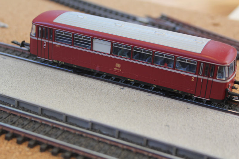

starten på perronbygning ligger der lidt billeder af heri min blog tråd: http://www.sporskiftet.dk/blogs/f1freakdk/opbygning-af-min-bane-stationen
Jeg prøver at vedhæfte filerne her...
Billedet med skinnebussen er med den grove  sandspartel - men den er i min verden for grov, derfor bliver overfladen lavet som beskrevet ovenfor.
