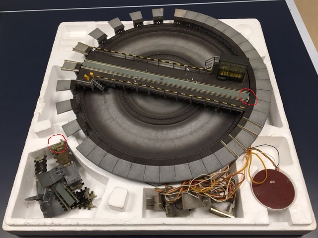

Det ligner nu mest en fleischmann drejeskive (som også har lavet Märklins) men det sort/gule gelænder, farverne på ledningerne og den runde styrepult får mig til at sige at det er en fleischmann drejeskive...
Godt set og hvis man kigger rigtig efter, mangler der midterlederne, så det nok forkert af mig at sige, at den passer til K skinner ....
Hej alle..
Det er nu rigtig nok at selve skiven ligner en Fleischmann, men kig nøje efter i V.side, der ligger nogle sportilslutninger, de er ihvertfald med midterleder til K-spor..
Og kigger man rigtig godt efter, kan man faktisk ane (i drejeskivens H. side) forbindelsen til midterlederen i broen til det tilsluttede spor!! Det er en blank oval, der rammer ud under tilstlutningssporet..
Enderne der ligger på selve kransen omkring broen, er de spor der beskytter betonen, hvis maskinen kører ud over broen!! Og midterlederen på selve broen, er risten imellem skinnerne.
Så det rigtige må være en Fleischmann drejeskive til Märklin K-spor!!

Märklins drejeskive er en modificeret udgave af Fleischmanns
Og er svjv produceret af Fleischmann.
Vh rep
Hejsa Rep..
Det har du fuldstændig ret i, der er dog ændret et par ting når det er en Märklin, Anden styreboks, og farverne er ændret..
MVH..
TrainMad..
Mvh..
TrainMad..

yep, men det er ikke en märklin 7286 (kan godt være den ligger i sådan en æske)
Er det du siger at du mener det må være en Fleischmann 6652?
Så vidt jeg har kunnet finde ud af er både Fleischmann 6652 og Märklin 7286 produceret af Fleishcmann - og der er meget få og små optiske forskelle, læs evt. mere her: http://stummiforum.de/viewtopic.php?t=81471
God weekend,
Jeg siger ikke at den ikke virker til Märklin, for det var (er) fleischmann der lavede/laver den til Märklin. Men med de ledningsfarver og den pult samt farverne på gelænder er det ikke en Märklin (det er som du siger små optiske forskelle). Men den kan jo godt være lagt i en Märklin 7286 kasse og det kan sagtens være at sælger ikke er klar over det - så det er for at hænge sælger ud for det.
Og ja fleischmanns version var/er vist ret nem at gøre til 3 leder.
Så det var såmænd kun for at en et køber var klar over hvad det er man køber
Drejeskiven er fremstillet af Fleichmann som jeg har købt den brugt i den tro at det var en standard Fleichmann drejekive til 2 skinnedrift. Jeg opdagede i midlertid at den var med midterleder og altså til Märklin system. Midterlederen på broen og på tilslutningsstykkerne er de riste man kan se på billedet.
Som jeg husker det er den eneste elektriske forskel på de to drejeskiver kun tilslutningen, ved treskinne drift forbindes de to skinner til stel, ved toskinnedrift skal de to skinner have kørestrøm. Så skal du have nogle andre tilslutningsstykker.
7,5 grader mellem hver sportilslutning. Så det afhænger af din remise om det er en der passer til 7,5 eller 15 grader (hver anden sportilslutning)

7286 er kun til K skinner ...........

Jeg er fuldstændig enig med dig, der er en anden styrepult til Märklin ög farverne er "naturligvis" også Märklins
Alex
Jeps men i øvrigt er det let at se at det er ca. samme produkt.

Nu er jeg forvirret ,
virker den til k-skinner eller ej ?
køre märklin digital med central station 1
Rep Neslein
Ringsted
Indlæg: 1.005
hvis der står märklin på den eller nogen af delene ,så må vi gå ud fra at svaret er ja
Märklin vil ikke lægge navn til noget som ikke virker til 3 leder, (med mindre andet oplyses)
At fleischman producerer den til M betyder ikke at den er elektrisk identisk med en Fleischmann
Min Opel varevogn er f.eks bygget af Renault
sådan er det idag komponenter fr andre fabrikanter eller hele produkter, sælges under fremmet navn
Vh Rep

Skriv direkte til sælger han bør jo vide det.
Min H0 bane under opbygning - følg den via min Blog
Indlæg: 1.203
Ud fra foto er den til 3 skinne drift. De løse tilslutnings spor der ligger i rummet til venstre har "plader" over svellerne.
Det har 2 skinne versionen ikke.
Men styrrepulten er Fleischmanns, som kan bruges til 2 og 3 skinne.
mvh. Ole Vedel
bqg
Indlæg: 1.102
Du skal også bruge et vendesløjfemodul.
Med 7,5 grader vil din remise stå længere væk fra selv skiven. Det skal man også lige være OBS på. Personligt synes jeg det ser bedst ud med 7,5 grader og har det også på min egen.
