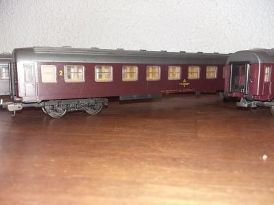

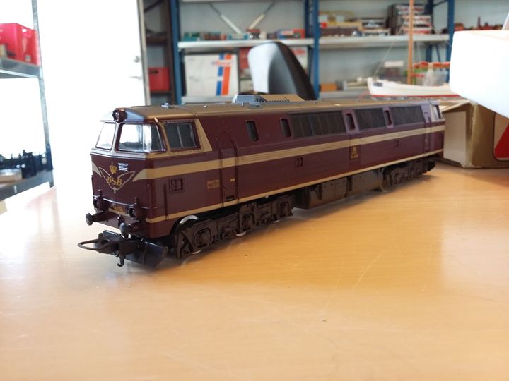

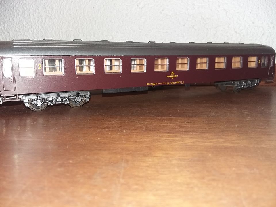

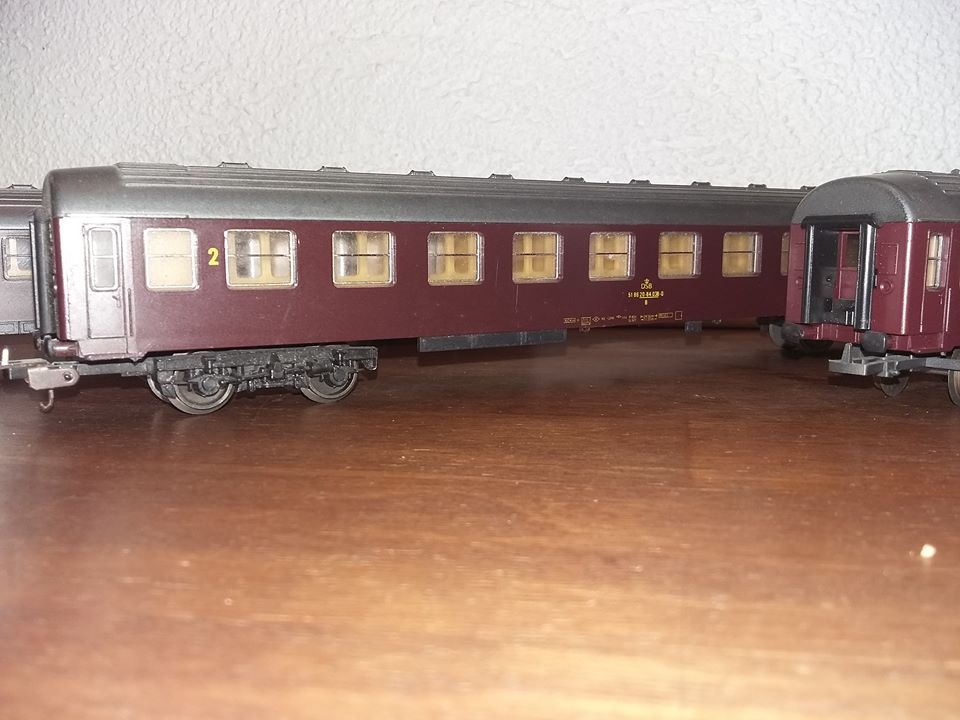

Jeg købte dette lokomotiv og 4 vogne, og det er desværre et fejlkøb. Jeg troede det var analogt...   og det er det så ikke...    Laughing out loud
Nå, men måske er der nogen her i forum som vil bytte med noget analogt?  Eller måske kan hjælpe med en ombygning?
Eller måske vil bytte med nogle DSB blik-passagervogne?

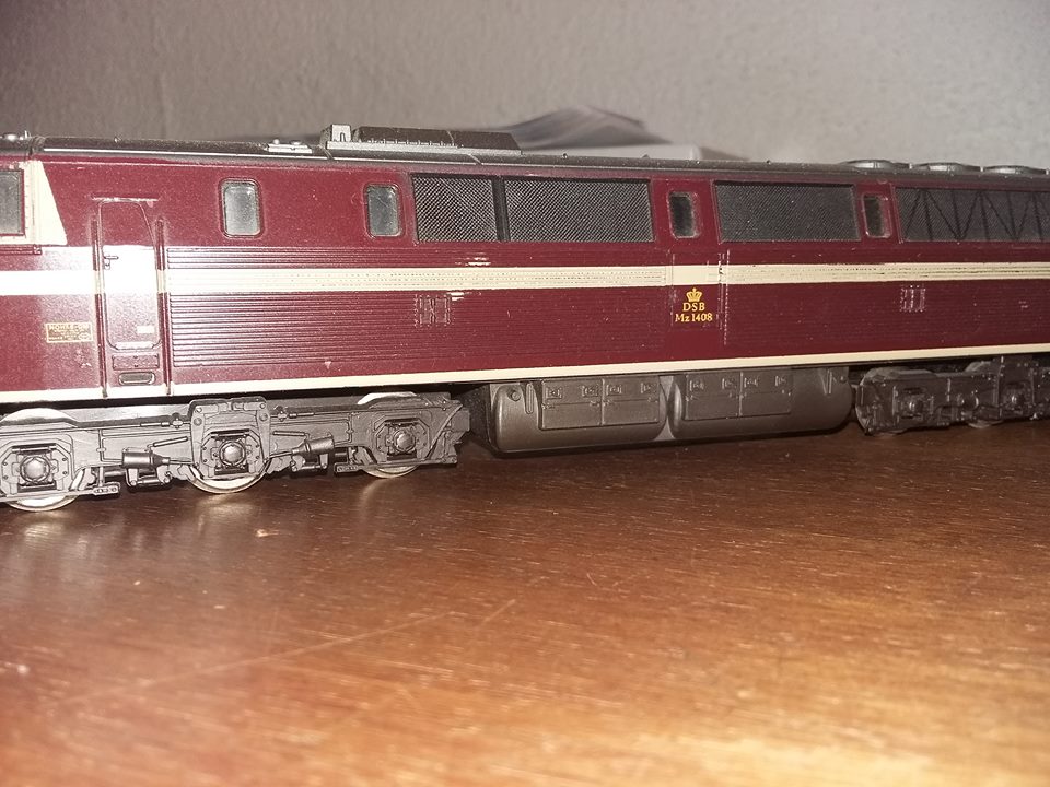

MZ 1408, så er vi vel ude i noget Lima? Du skriver intet om standen...
Hilsen Martin
Lagoni
Indlæg: 32
Jeg så lige at i bunden af vognene står der"Lima".  Smile
Både lokomotiv og vogne fremstår i rigtig pæn stand.

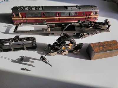

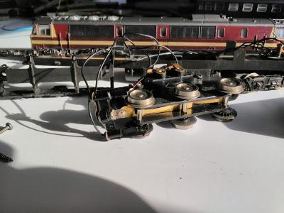

Jeg skruede to skruer ud og fik et kig til motoren. Kan i se om det er det ene eller det andet?
Lagoni
Indlæg: 32

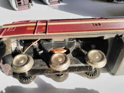

Så fandt jeg ud af at skille resten...
BilledeBillede
Indlæg: 1.087
Jeg er ikke med på hvad du er i tvivl om?
Men det er en lima MZ, analog og (som du jo selv har konstateret- uden slæbesko) så den er DC/to skinne.

Ja det er vigtigt at vide, at man skal kigge efter AC lokomotiver og ikke DC lokomotiver, når man kører Märklin 3-skinne.

Mit spørgsmål nu, er om det er muligt at bygge denne motor om så den kan køre på mine M-skinner, eller om jeg skal forsøge at bytte/sælge til noget jeg kan bruge.
MM.Andersen
Tekniker (Auto)
Nordsjælland
Indlæg: 405
Hej du kan godt få MZ eren til at køre 3 skinne med en slæbesko og dekoder, men så skal du også have en transformator af Märklin s nye hvide type, for ikke at brænde dekoderen af som nævnt tidligere i tråden.
at ændre motoren til perfektomskifter er vist ikke nemt.
Lima lavede vist 3 skinne udgaver af nogle lokomotiver men jeg har aldrig set dem.
 Vh Andersen
