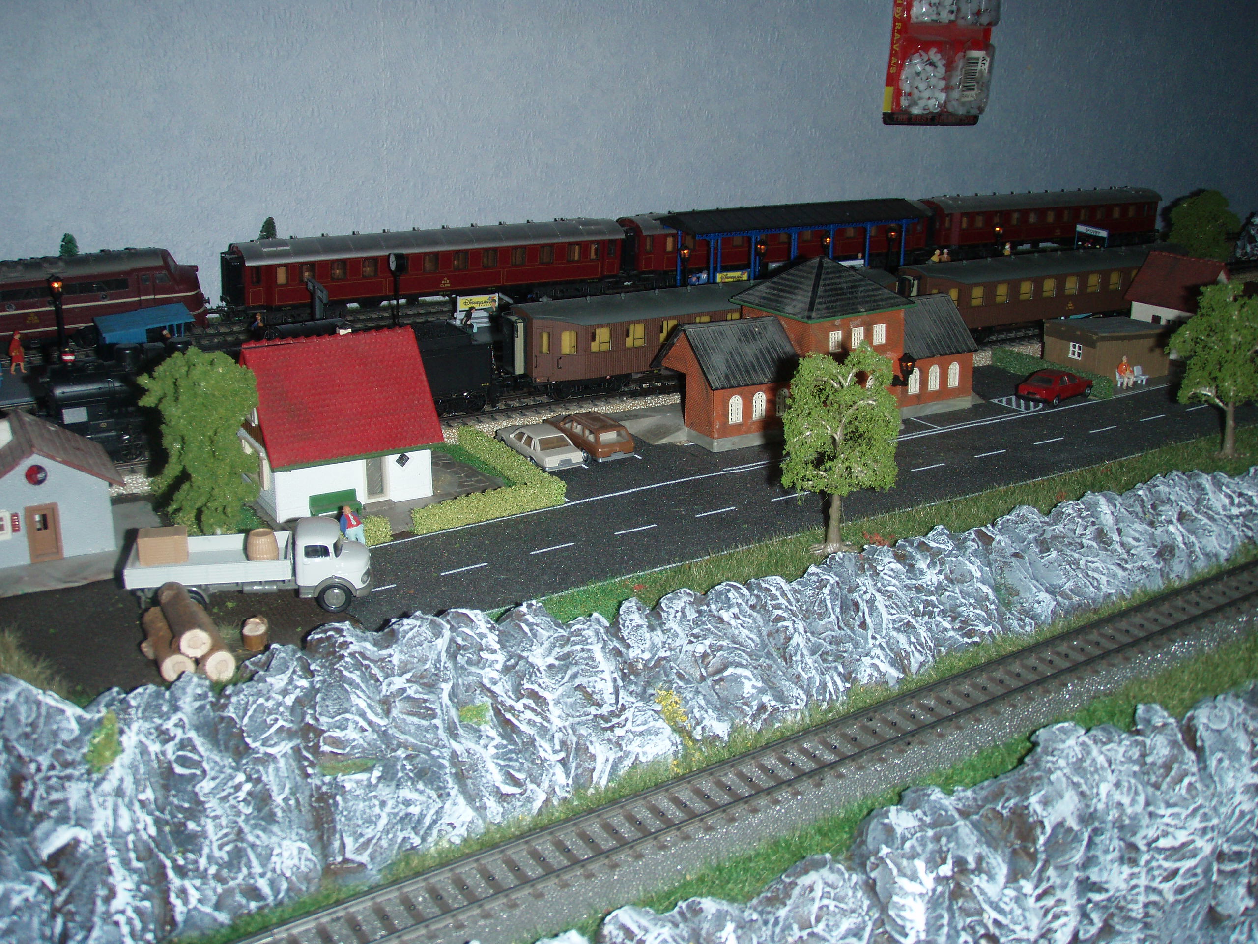

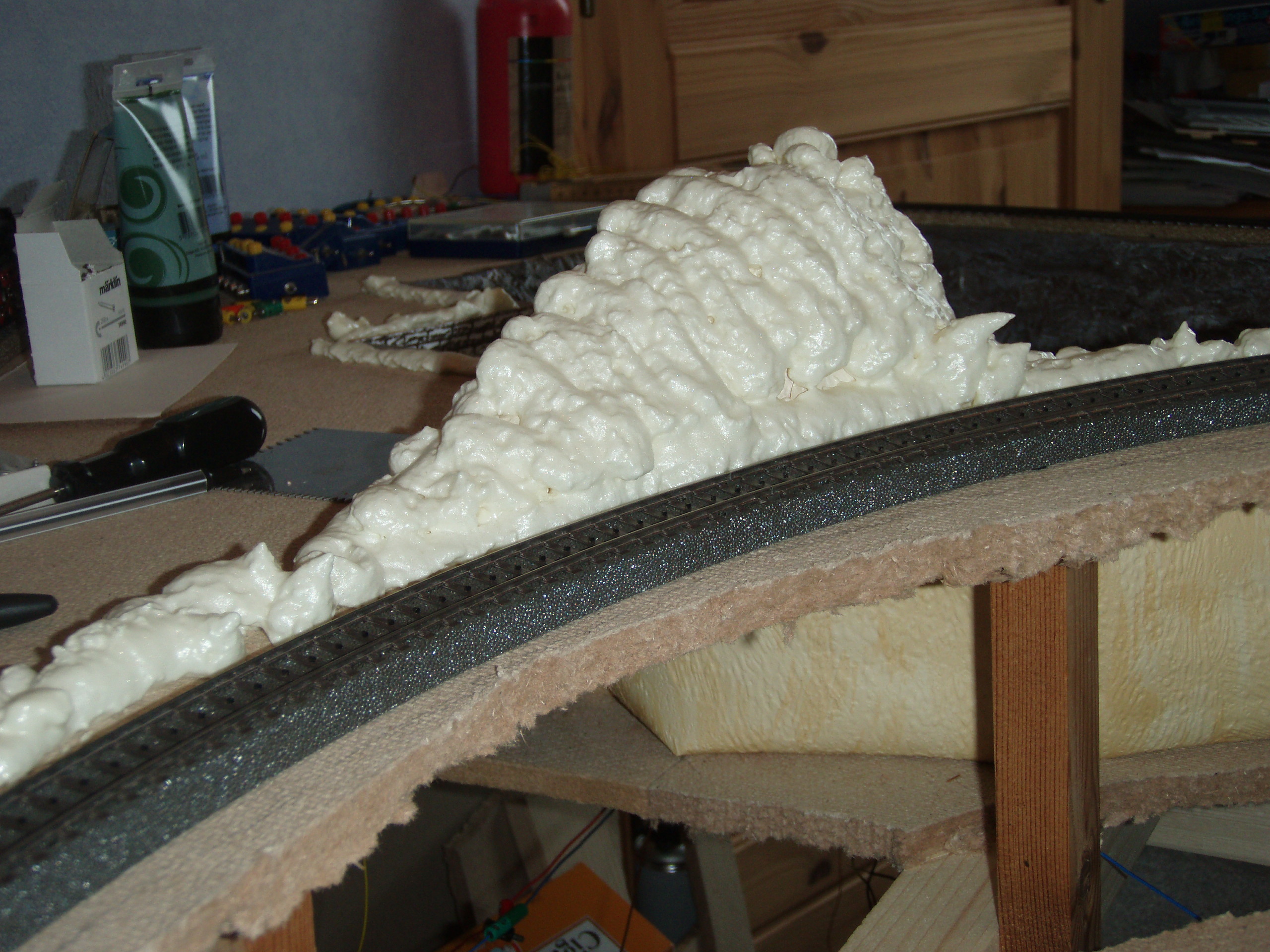

Ja jeg skruger mine skinder fast, og det gør jeg med en lille trimskrugetrekker uden at bore for, men med et let tryg på skrugetrekkeren, til dener nede ved skinden, så den ikke overspændes. En fordel ved den bløde masonit, skrugen knæger ikke, vis du spænder for meget. Har prøvet at vedhefte et bilde af da jeg bygede min nuværende bane, for at vise vor lidt der skal til i blød masonit.
billed 2 er som det ser ud efter(ikke i dag der er blevet pyntet lidt mer) der kan jo lige være en busk og en figur mere. Wink
Hilsen Johnnie
Hilsen Johnnie
Det ser rigtigt godt ud. Jeg har aldrig tänkt på at bruge blöd masonit men nu skal jeg da pröve det. Big smile
