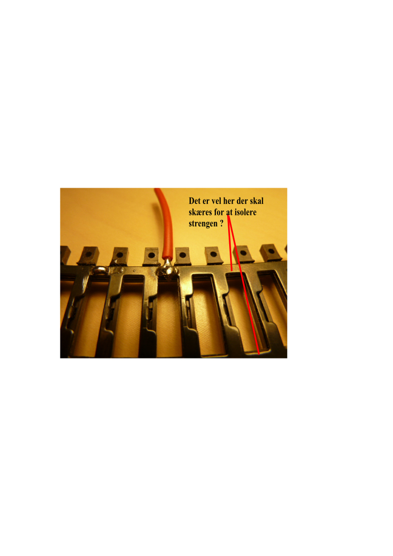

Her skæres K skinnen ?Her skæres K skinnen ?
Tak for svarene.
Skott – på billedet skærer du ”0” skinnestrengen over – endda vel hele skinnen ( afkortes ).
Det jeg er ude efter er kun at få skåret midterlederen over (+), og som Steen skriver giver det sig selv når jeg står med skinnen, at det er metallet i ”bunden” jeg skal have fat i. ( foto vedhæftet)
Jeg har en Proxon og en Dremel og forsøgte med en eller anden ”skive” som bare gik itu. Stod ellers på den, at den kunne skære i metal, men den er godt nok også hård den midterleder. Nogen forslag til hvilken type skive ?

Det er vigtigt, at du har højere omdrejninger på maskinen. Pas også på, du ikke presser for hårdt, når du skærer og ikke kommer til at vride for meget i skiven mens, den skærer, så knækker den bestemt. Jeg har skåret mange skinner over, men også knækket en del skiver. Det er nok svært at undgå, tror jeg.

Super – tak skal I ha´ for svarene.
Det er nok lige akkurat det som du pointerer Skott – det med ikke at komme til at vride skiven. Det har jeg givetvis gjort. Jeg må på den igen.

ja det er der du skærer. Men sørg for at skære en lille flig af, svarende til mellemrummet mellem to sveller (igen giver det sig selv når du står med en skinne i hånden) Så er du helt sikker på at de ikke rykker sig 3mm og giver forbindelse af sig selv - det er især vigtigt på flexskinner.
Min erfaring er dog at begrænse hastigheden på skiven til noget ca "mellem hastighed"" og så tage den stille og roligt så går det ret nemt. Iøvrigt er sikkerhedsbriller en ualmindelig god ting at bruge. En skivestump der kommer ræsende slår sikkert hårdt, og ellers er der alt slibestøvet som også har en hvis fart på og kan komme ind i øjet. Man har tilmed en tendens til (logisk nok) at se hvad man laver så man komme rmåske lidt vel tæt på til tider...
