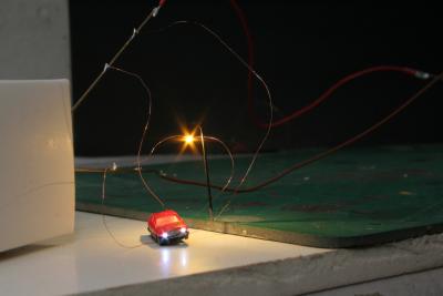

På EBay kan man ofte finde nogle - men ellers er der en helt simple måde. Brug noget gul "clear colur" fra Humbrol og kom et tyndt lag på, er det ikke nok, så giv et tyndt lag mere - så har du et langt mere varmt lys.
her er det en Spor-Z bil og lampe, begge med samme type diode i. Den i lampen har fået lidt gul clear colur på, her er det bevidst at den er så gul.
Det samme er sket i disse perronlamper men med kun et lag gul (begge lampetyper er lavet af mig selv med meget!! små SMD dioder :)  )

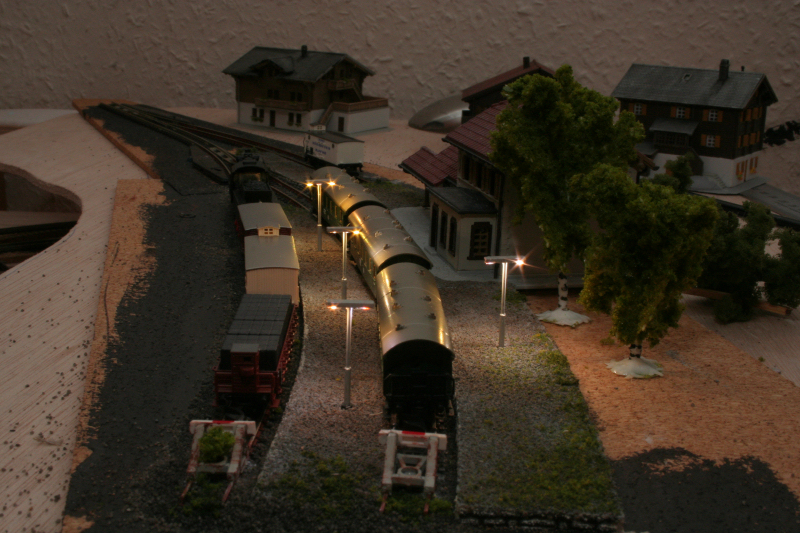

Der er kommet lys på den bjergrige del af Jørnebanen.
Se her hvordan jeg laver lygtepælene: http://www.jornebanen.dk/default.asp?page=opbygningen/opbygningen.asp?pic=243
Jørgen

Hej Jørgen
Det ser rigtig godt ud.
Hvad har du lavet lampeskærmen af ?.

Ja de er ikke så tossede, tænkte på om man kunne have to tråde.
Som jeg forstod det, var lampen fremstillet af lysdiode, spændeskive og maling
Hans Kurt Hansen
Jeg går ud fra, du spørger om det gennemsigtige glas? Det er ikke "lavet af noget", det er den standard indpakning, en 3 mm lysdiode har. Smile

Ja - Spændeskiven er bare sat ned over lysdioden og limet fast med kontaktlim.  Sæt en klat kontaktlim på lysdioden lige foran "kraven", sæt spændeskiven ned over lysdioden og drej den rundt et par gange for at fordele limen.  Nemt!
De eneste som er lidt bøvlet er at male oversiden.  Det er nødvendigt at male oversiden flere gange, gerne med en tyk sort maling, så der ikke slipper noget lys ud.  Det letter arbejdet at sætte dem alle sammen op i række på en flamingo-plade, som vist på billederne.

Jeg købte en hel masse lysdioder hos Birgum for 1 kr/stk.  Birgum er desværre lukket nu.
Jeg har også på et tidspunkt lige efter jul købt en nedsat juletræskæde og taget LED'erne derfra, så kom de ned på ca 30 øre/stk, men de passer ikke rigtig i formen til gadelamper.
Er der nogen som kender til et godt sted at købe standard varmhvide lysdioder?
Jørgen
Her kan du købe 25 varmhvide LED for 0,99$ - og det er MED porto!
http://www.ebay.com/itm/25pcs-3mm-Round-Ultra-Bright-Warm-White-LED-Lamp-/190719625231?pt=LH_DefaultDomain_0&hash=item2c67c6880f
Jørnet
IT nørd
Indlæg: 400
Tak til Skott
Ja - Det kan lade sig gøre at få dem billigt.
Jeg kom til at tænke på, nu jeg så at det var "Ultra bright": Husk at bruge en STOR formodstand min. 4-5KOhm, ellers lyser de alt for kraftigt.
Jørgen
vectra
Bygningsingeniør
Tisvildeleje
Indlæg: 101
Tak til Skott for det gode link. Jeg bestiller straks et par poser og skal holde jer orienteret om fremdriften.
Også tak til Jørgen for fiffet med de store modstande og lysniveauet. Det kan vel også løses med en seriekobling af 8-10 dioder uden modstand.
/Torben  Smile
Jørnet
IT nørd
Indlæg: 400
Hov - Jeg var nok lidt upræcis dér; modstanden bør være 4-5KOhm ved 5V.  Den skal kun lige præcis lyse.  Jeg bruger en gammel PC strømforsyning til lys.  Brug altid en pæn udglattet strøm til lysdioder.
Man bør altid benytte en serie-modstand, også selv om man sætter flere LED's i serie.  Årsagen er at "modstanden" i en lysdiode er uliniær.  Uden formodstand kan LED'en gå fra slet ikke at bruge nogen strøm til at brænde af fordi den får for meget strøm.
Hvis man skal sætte lamperne i mit eksempel i serie, så skal de laves anderledes, fordi man skal have 2 ledere op i lygtepælen istedet for kun 1.
Jørgen
