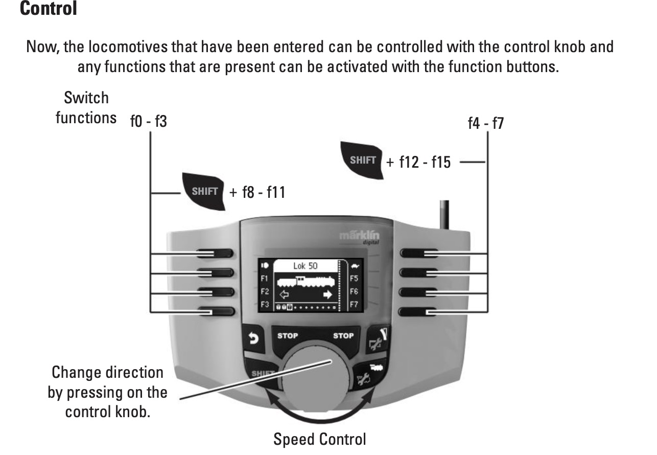

Jeg er netop blevet den lykkelige ejer af to Heljan MO (581 og 582). Der er invendig beslutning og hvidt lys i køreretningen når jeg har trykke på lysknappen (f0). Så lang, så godt. I følge beskrivelsen kan: "Det røde lys tændes og slukkes i begge ender afhængig af køreretning - f8". Jeg har forsøgt alt muligt men kan ikke få rødt lys. I følge tegningen skal man trykke på 'shift+f8'
I min naivitet tænkte jeg at 'f8' dukker op på displayet, men det gør det ikke. Det har heller ingen effekt at trykke på 'shift+<hvad som helst>'. Der er noget jeg ikke forstår.

Fra 1:50 vises det i denne video. Shift-tasten holdes nede.
https://m.youtube.com/watch?v=F5ZRm29Vt0A&t=193s
Eller er problemet, at funktionerne fra F8 og frem slet ikke dukker op, og altså at lokomotivet ikke er korrekt registreret/lagt ind i Mobil stationen?

Frit fra hukommelsen:
Gå ind på lokomotiv funktioner (shift+loksymbol) vælg så på listen "lokomotiv funktioner"
Tryk så "shift+F8" så får du en valgmulighed med at vælge F8 og en del forskellige symboler. Vælg det symbol du vil bruge. Godkend og sikrer dig at den står til "konstant" i funktion og ok hele vejen ud. Så skulle Funktionen gerne virke...

Det viser sig at det var mig som ikke forstod det med at konfigurere funktions-taster med 'shift'. Det er nu lykkes mig at få 'f8' frem når jeg trykker på 'shift' og MO'erne viser nu gladeligt det røde baglys frem.
