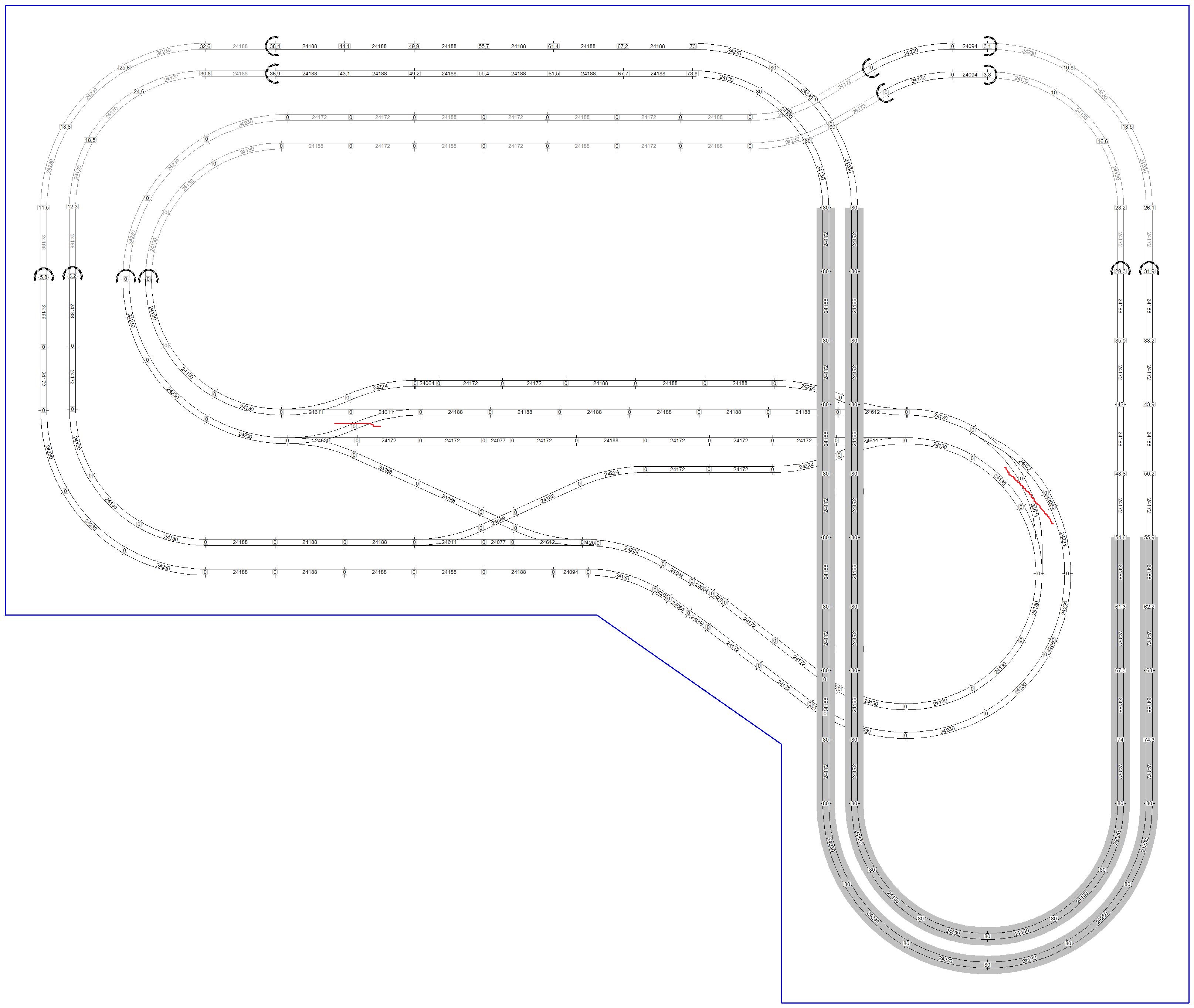

Jeg er stødte ind i problemer. Jeg har tidligere lavet vedlagte bane, men det var før jeg havde klippet skinnerne. Den blev lavet på præcis samme måde og virkede fint. Ikke for stor til at køre med en CS2 og alt virkede også med flere tog, dog manuelt.
Nu har jeg lagt banen efter jeg har klippet alle C skinnerne sådan som man nu gør på C skinner, men endnu ikke sat muffer ind til sektioner og ej heller trukket kablet til tilbagemelding.
Når jeg kobler de to sektioner sammen enten ved det ene eller anden røde streg (har prøvet at koble begge steder eller bare koble dem sammen det ene eller andet sted), som reelt er de to steder de to parallele spor sidder sammen så kommer den en hvislen fra sporene og ignorerer jeg dem får jeg efter 10 sekunder en melding på CS2 at der er overload. Hvilket nok ikke er overload, men kortslutning. Jeg har forsøgt at sætte strøm til de to parallelle sektioner en ad gangen og skilt dem ad ved de to røde markeringer og de virker fint hver for sig.
Der er kun strømtilslutning et sted.
Hvad kan der være sket og hvordan finder jeg fejlen og får rettet?
Tusind tak for hjælpen.
Vh
Jacques

Du skriver du har klippet dem. Så kan der måske et sted sidde en flig der rører ved en anden pol (midterleder/skinner) Så du må gå alle dine samlinger igennem. De steder du har klippet dem, har du da forbundet dem med ledninger (så du undgår isloerede afsnit) i så fald kan du have byttet om på to ledninger.
Det nemmeste er at skille det hele ad (på det stykke der kortslutter) og samle det skinne for skinne, med strøm på anlægget indtil du oplever kortslutningen.
Og så have det i tankerne den dag du vil lave en anden bane. Så er det samme fremgangsmåde når du samler den, så undgår du at opdage det når det heleer samlet Laughing out loud

Prøv at tænd igen og hvis der er stille kan du normalt hører en tikkende lyd fra stedet, inden CS2 lukker ned ....

som en anden svarede skil det ad
Jeg vil dog starte med større sektioner og teste dem individuelt derefter skille den eller de problemgivende sektion ad som beskrevet.
Nu har jeg ikke meget erfaring med c skinner, men jeg mere at kunne huske at der 2 flige i hver ende til strømtilsutning på hver skinne
En ombyttet tilslutning under en skinne eller i tilslutningen til digitaludstyret er bestemt en mulighed.
En anden mulighed er, at der hvor du har klippet i skinnerne er strømførende dele blevet bøjet og giver kortslutning
Der er vist ret små tolerancer

Det lykkedes endelig. Prøvede at lægge det stykke for stykke uden held, besluttede mig for den hårde måde og gik hver eneste skinne igennem. Fandt 4-5 steder hvor flappen fra den klippede skinne muligvis rørte midterlederen. Efter at have sikret at de ikke gjorde samlede jeg alt og nu virker det.
1000 tak for hjælpen, nu gælder det sektioner og tilbagemeldning Smile
