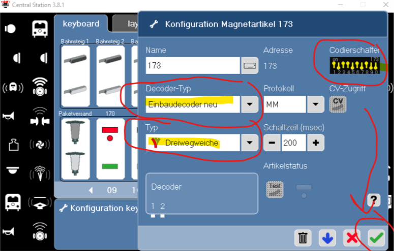

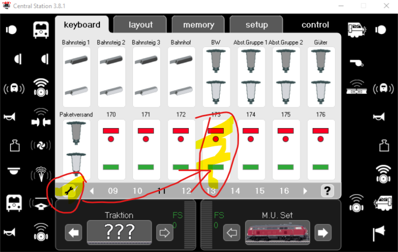

En Märklin indbygningsdekoder 74465 er meget nem at indstille. Den behøver ikke to adresser, din Central Station regner selv ud hvordan dekoderen skal betjenes.
Under dekoderen ser du en række med kontakter 1 - 10. Du finder et sted på din Central Stations Keyboard, hvor du ønsker at have sporskiftet placeret. Tryk på skruenøglen (nederst til venstre) og tryk på knappen du ønsker skal stille sporskiftet. Du kommer nu ind i indstillingerne. Her vælger du Decoder-Typ som "Einbaudecoder Neu" og du vælger at "Typ" skal være "Dreiwegweiche". Øverst til højre i billedet ser du nu et billede af kontakterne på dekoderen. Sørg for at din dekoders kontakter står som på billedet. OBS! Du må ikke indstille kontakterne med strøm på, så tag nødstoppet inden du indstiller dit sporskifte.
Det er alt hvad du behøver. Gem dine ændringer og vær glad for dit sporskifte.
