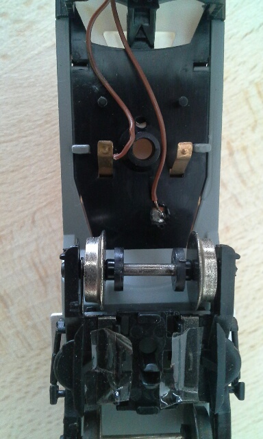

Jeg har gjort det, at jeg har loddet en ledning direkte på det ene af de fjederben, der normalt har kontakt til boogien og ligeledes til slæbeskoens kontaktpunkt. For at det ikke kortslutter, har jeg lagt tape på boogiens kontaktflader til fjederbenene. Da mine vogne benytter de vedlagte faste koblingsstykke, har jeg benyttet et lille stik som hænger under koblingsstykket, man man kan jo også bruge strømførende koblinger.

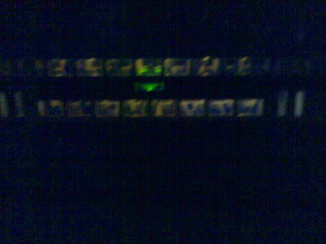

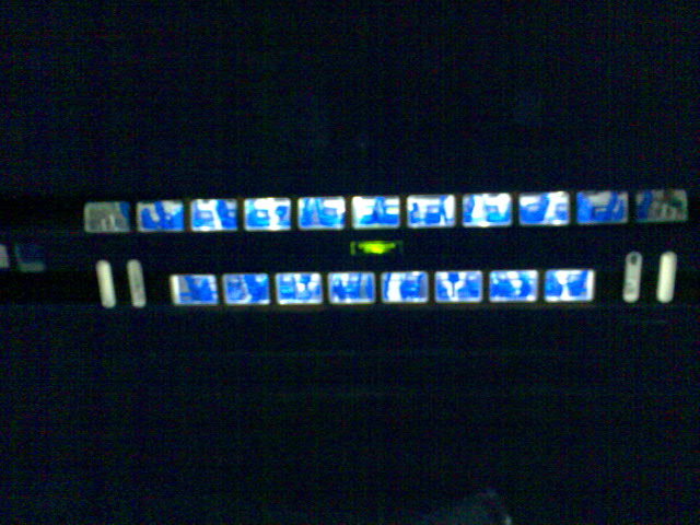

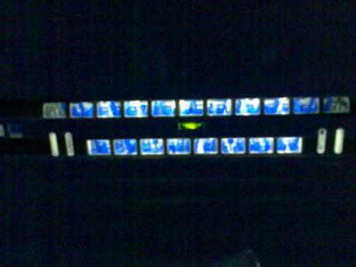

Boogie og strømoptagDerudover har jeg dæmpet det meget kraftige lys, så det ser lidt mere realistisk (efter min opfattelse) ud - Det er gjort med noget orange pære-farve fra T-Hansen. Selv om billederne er gamle og i dårlig kvalitet, kan man tydeligt se forskel.
DD std. lys
DD dæmpet lysTreskinne (desværre)/Afprøver to-skinne/Digital (DCC)/IB
