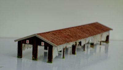

Det første af de her viste fotos:
Jeg håber da ikke, at det kan læses som værende fra 1960.   Billedet fra Frederiksholms Teglværker, Københavns sydhavn er optaget ca. 1900-1910.   Billedet og nogle andre (ikke tørrelader) kan ses på min "side":  Frederiksholm Tegl- og Kalkværker.

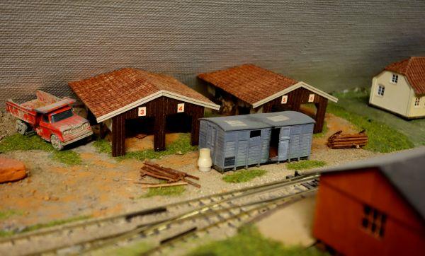

Foto nr.  2 er fra mit eget anlæg ca. to meter over, hvor jeg sidder nu.   Disse tørrelader er fantasier over førstnævnte foto og hvad jeg ellers har set i tidens løb, --i "naturen" eller på fotos.

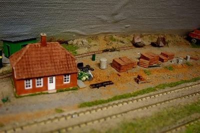

Billede  Teglværket er lukket, og forfaldet er begyndt at snige sig ind.
Billede    Billede

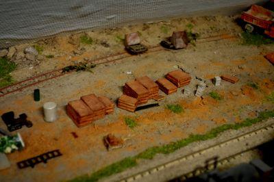

Herover,  til højre, står tørreladen normalt, men er flyttet væk af hensyn til fotograferingen.  Efter lukningen af værket er laden benyttet til
opbevaring af diverse materiel og usolgte teglsten.   De henstillede teglsten er småklodser af krydsfinér, der er farvet med en rød træbeskyttelse.
Forvalterkontoret---^     og i baggrunden ses nogle  "glemte" tipvogne.

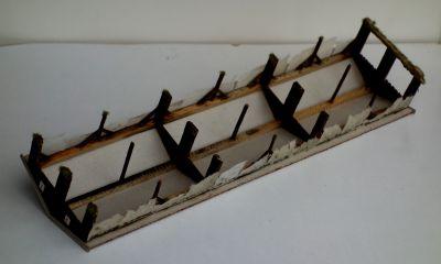

Tørrelade i hel figur.
Fremstillet af appelsinkasse-krydsfinér.  To gavle og to mellemstykker(skillevægge).
Tagsten på laden:  Pizzakarton-bølgepap farvet med samme røde / svenskrøde træbeskyttelse
på et underlaf af bagsidekarton.  Vindskederne over gavlene er bagsidekarton, der er skåret i strimler.
Det lærred, der engang beskyttede de ubrændte teglsten mod regnvand (slagregn),
er efterhånden ved at gå i opløsning.  (Theposepapir, brugt naturligvis.)
Poserne er åbnet, skyllet rene i vand og "trykket af" for vand i et stykke stof.  Herefter tørret
indlagt i en bog.   Fine og udglattede et døgn efter og klippet i baner.  Underkanterne er dog revet af.
Her er "tusindbenet" vendt om på "ryggen".   Man ser gavle og mellemstykker (skillevægge).
Hertil nogle understøttende stolper fremstillet af tændstikker.   Tagryggen er afstivet
på langs ad ryggen med en raketpind.
