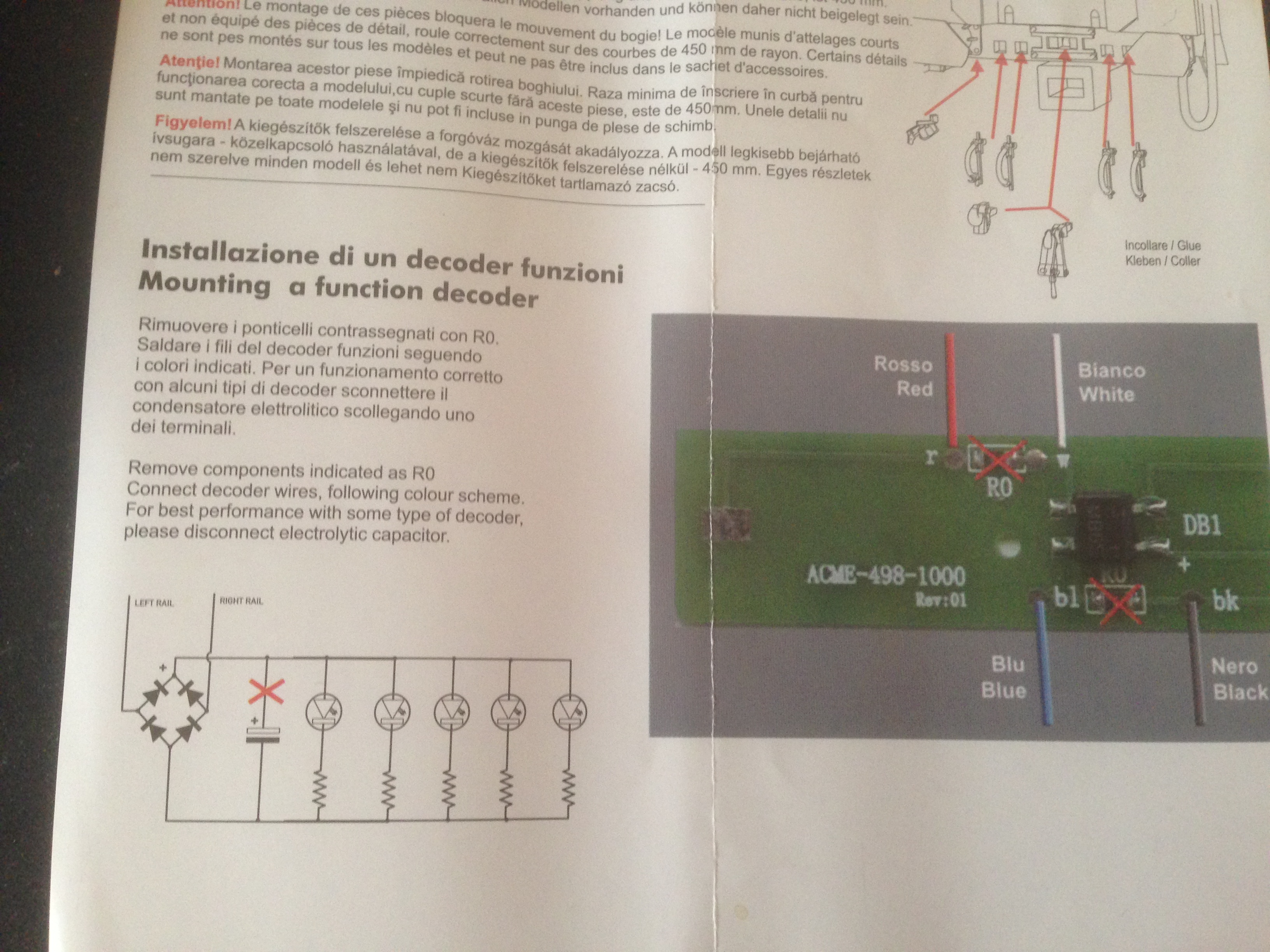

Jeg sidder med min Ckm fra A.C.M.E og prøver at komme ind i den for at sætte en funktionsdekoder i, så jeg kan bruge lyset.
Men er der nogen der har prøvet dette og som kan fortølle mig hvordan jeg kommer ind i den?

Hej Kim og alle andre.
Du skal alliere dig dig med en masse tandstikkere og ind i vognkassen fra bunden.
Jeg var overrasket over, hvor meget der var limet sammen med den store kost, og flere ting løsnede sig.
Ledningerne og fordelerpladen til lyset er fikseret med lim??? Det skal jo så vristes løs.
Man kunne godt have ofret en dansk brugsanvisning på sagen for dem der ikke er stive i det italienske.
Nå der er ikke sket nogen blivende skade.

Hej Allesammen
Er der nogen der kan forklare dette diagram ?? Om der en printplade med ledlys eller om det omhanler hvordan man tilslutter en dekoder til dette print ??
