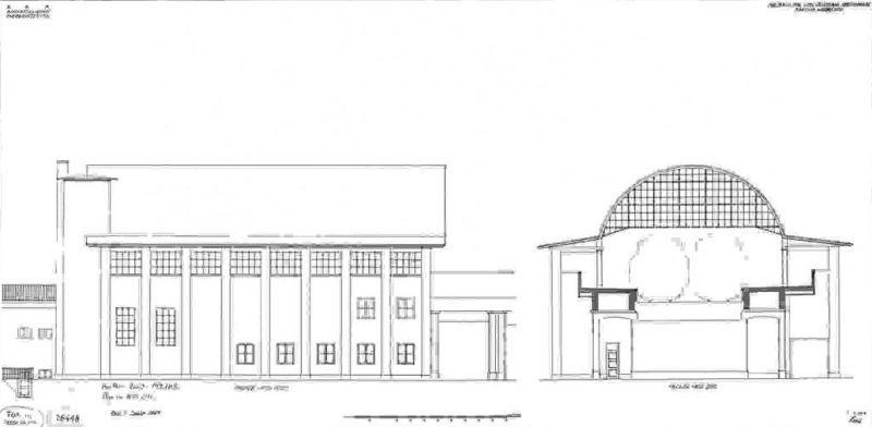

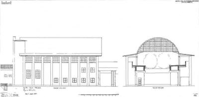

Jeg skal også lige bemærke, at de benyttede  (og viste) tegninger er hentet på "nettet":   http://www.kulturarv.dk/1001fortaellinger/da_DK/noerrebro-station  .   Herudover er benyttet egne -nutidige- fotos, men også flere fine, ældre fotos (1985), Lars Møller Jensen,  http://www.jernbanen.dk/forum2/index.php?id=20757  .
Billede      Billede

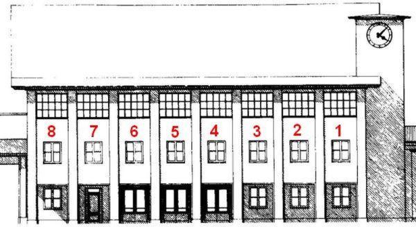

Den egentlige "hoved"-facade mod daværende Hyltebro. (Tal fra andet brug.)  //  Samme facade bygget af appelsinkassetræ og raketpinde. En "tur" med en rystepudser vil hjælpe på "betonbjælkerne".
Man aner måske en blyantsstreg som forsøg på at markere den indvendige trappe.  Dette fordi jeg ikke forstod, hvorfor kun vindue 3 var blændet.  Trappen må også være, og kunne ses, bag vindue 4.   Det fik jeg så en forklaring på, da jeg fik lejlighed til at se 4. vindue indefra ( se foto fra virkelighedens station:

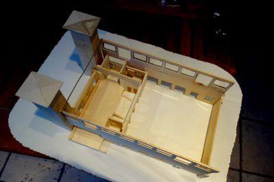

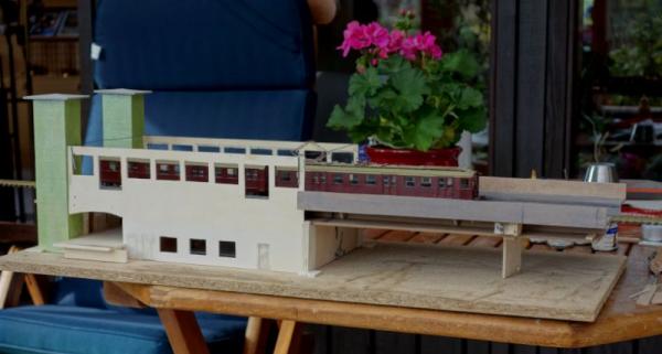

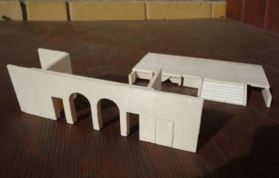

Egentlig havde jeg tænkt på dette arbejde som blot en lille, morsom opgave  --  jeg blev klogere ! ! !

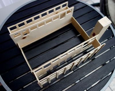

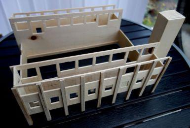

Bygningen består af mange "lag" ind gennem bygningen, og disse skal hele tiden holdes adskilt (i hovedet), når man ser på tegningerne, der ofte illustrerer flere lag samtidig.  Der skal regnes ud, tegnes og kombineres med de tilsvarende, tværgående skillevægge.   Det skal også tages i betragtning:  Tegningerne er kopier af originaltegningerne fra ca. 1930, men der er sket meget siden dengang.  Modellen må opfattes som set omkring 1970-80, med de fejl, der kan opstå, fordi det er svært at tidsfæste alle ombygninger.
Man ser herover, hvordan bygningen er opbygget af tre parallelle betonvægge, to ydervægge, to "mellemvægge" (begge bærende  hhv.  de indskudte mellemetager og perronerne øverst - den kraftige streg). Inderst endnu to langvægge bærende perronerne yderst mod sporet (til gengæld går de ikke længere op end til perronerne).
Billede   Billede

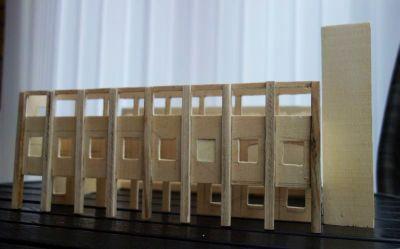

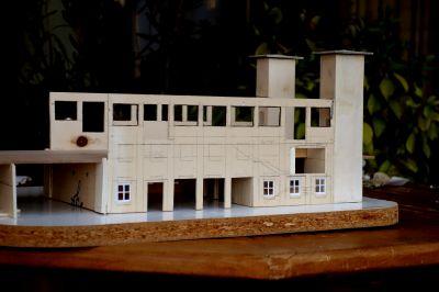

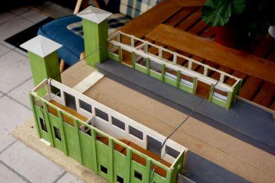

Begyndende udskæring af de to yderste langvægge.  ---^---^     (Det andet tårn blev fremstillet efterfølgende.)

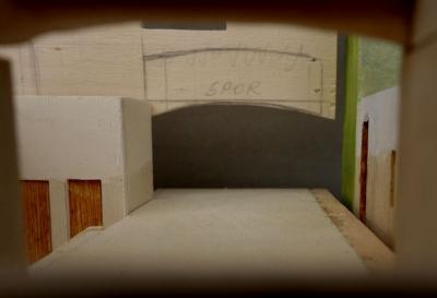

Billede  Endnu en prøveopstilling.
Den ovenfor viste bagside af bygningen skal efter færdiggørelsen være dækket, så den "må lide under", at blive den facade, hvor mulige løsninger skal afprøves, --  her er det et par af de store, rektangulære "staldvinduer", der til overflod præger bygningen. Ca. 40 stk, store og små, inden man er færdig.

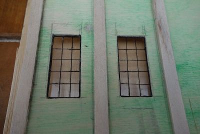

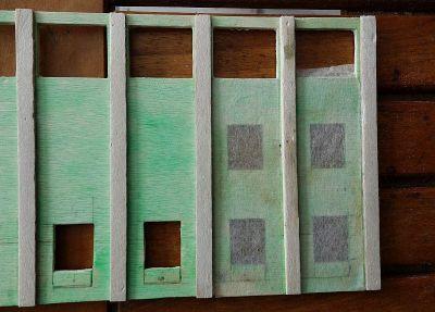

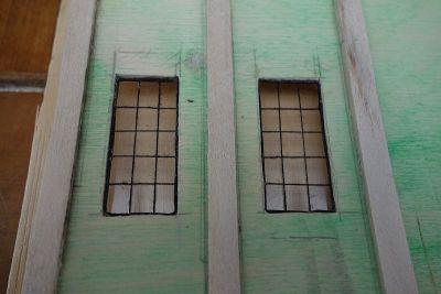

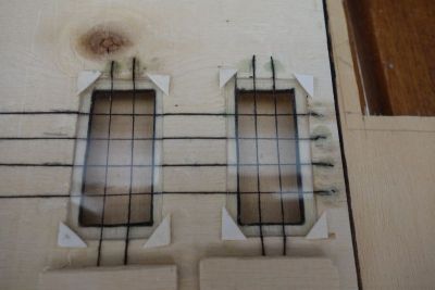

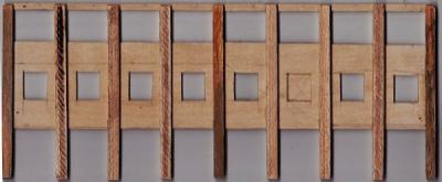

To sortfarvede, sammensnoede theposetråde danner vinduernes ydre rammer, mens alm. sort sytråd danner de indvendige sprosser.
Opsætningen er et midlertidigt forsøg.  Metoden synes god nok, men er alligevel midlertidig, fordi der er andre enkeltdele, der skal klares, inden den endelige fastgørelse.  Bl. a. er sytrådene måske for tynde, og bør evt. erstattes af enkelte theposetråde.  Hertil regner jeg med at få revet/flået så meget i dem -under resten af byggeriet- at trådene er for slappe, når jeg er færdig.   Til gengæld skal alt være færdigt og på plads -trapper og gelændere, "fliser" på væggene og gulvene, inden det hele kan samles.
Billede      Billede

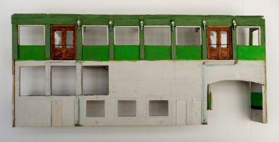

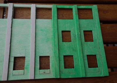

Beton i virkeligheden og krydsfinér i model - det passer ikke helt sammen.  Gibs som yderste overflade -det plejer jeg at bruge til f. eks. pudsede huse- går vist ikke her.   Forsøgsvis vil jeg "tapetsere" bygningen med thepose-papir, og håbe på en god virkning.   Stadig er det bagsiden det går ud over.
De to højre fag er malet  (det er ikke nødvendigt at skrive eller telefonere om, at farven er for grøn, --det ved jeg, men det skulle prøves, hvordan theposepapir, hvid trælim og tynd oliemaling (tube-kunstnerfarver) passer / virker sammen).
Her er det så senere besluttet, at bygningens slutbemaling skal være almindelig grå "beton-farve".

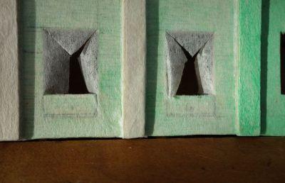

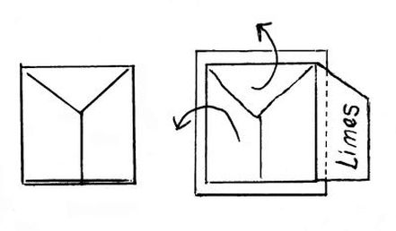

Jeg er blevet spurgt om, hvad jeg gør med det theposepapir, der dækker hen over vinduesåbningerne.
Her gør jeg det samme som når jeg beklæder et hus med murstenspapir:  Skærer en Y-formet udskæring i papiret, hvorefter papiret kan blødgøres med lidt vand (evt. limvand), hvorefter "flabberne" bukkes ind i huset, og limes fast der.

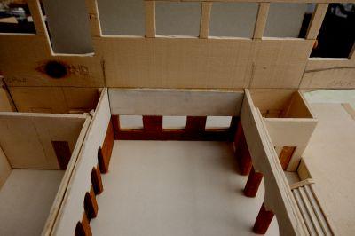

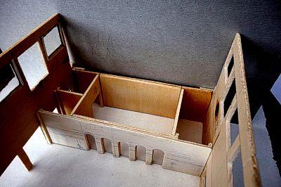

Interiør.
Det kan -som nævnt- være svært at få plads til diverse dele (især trapper) i de forskellige rum, men ofte endnu sværere at få plads til fingrene, under arbejdet i disse rum ! ! !  Smile
Som nævnt tidligere består stationen af tre parallelle sidevægge / langvægge, men også tre tilsvarende tværvægge i hver ende ! ! !  Alt skal passe sammen og kombineres med de mange forskellige etager. Derfor:   Nu prøver jeg indefra - og så må jeg tilpasse de ydre sider til dette "indhold".   Der er ikke plads til så mange tommelfingre inde i smålokalerne på en gang, når det hele først er limet sammen.

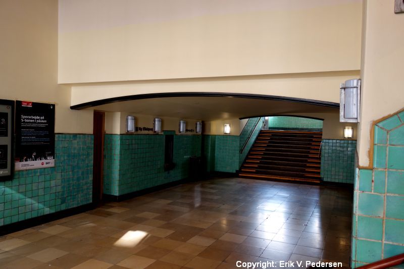

Midtertrappen  fra forhallen til perronerne  Begyndelsen til forhallen - trappen til perronerne.
Tv:   Midtertrappen fra forhallen mod perronerne.   Ovenfor trappen stod indtil 1969+ det lille "bur" for een til to billetkontroller.  Herefter deltes passagerstrømmene til højre (mod Hellerup) og til venstre (mod Vanløse).
Der skal senere monteres rækværker i siderne, -- og et i midten for at holde de to modgående passagerstrømme adskilt - de opadgående afrejsende på højre trappehalvdel, og de ankommende, nedadgåpende på den (venstre) trappehalvdel (set nedefra).
Th:  De karakteristiske "buer" som adgang/udgang for de to "passagerstrømme".  Ved siden af disse ses to "firkantede" adgange til hhv.  et rengøringsrum  og lokaler på næste etage til venstre, og til to telefonbokse til højre.
Længere til højre ses en antydning til endnu en dør.  Dette er tækt som rejsegodspersonalets adgeng til elevatoren for tog mod Hellerup.   Døren er udskåret (mens det endnu kan lade sig gøre) og sat på plads igen med henblik på senere udførelse.  Tilsyneladende (tegning 1930), var der tale om en skydedør, men . . .  ! ! !   En tilsvarende dør/skydedør fandtes i stationens anden side, men først mellem de to næste, yderste langvægge, der ikke ses her.

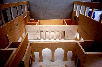

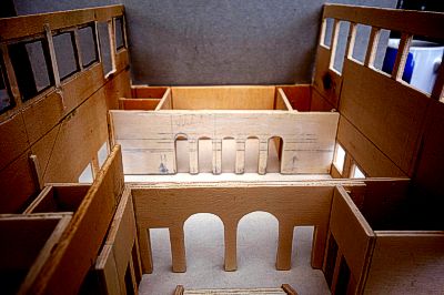

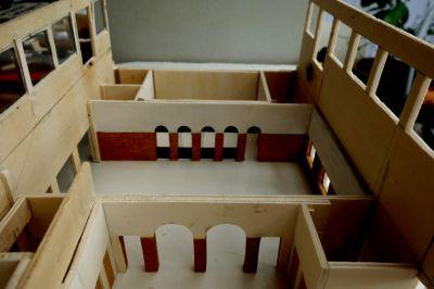

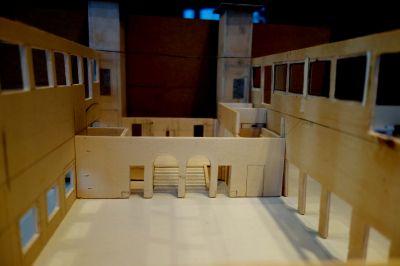

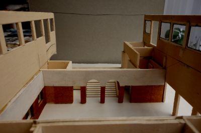

 Forhallen i stueetagen med den brede midtertrappe til mellemetagen mod perronerne.

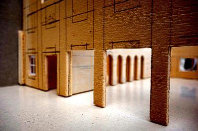

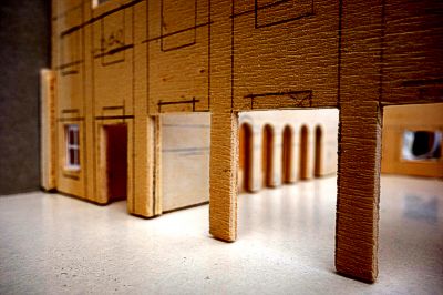

I dag kom turen til Billetkontoret, der efter tegningen blev "født" med fem billetsalg og indgang i højre side af kontoret.   Senere flyttedes adgangen til direkte fra forhallen gennem den yderste, højre bue og formentlig med en lille publikumsekspedition lige indenfor døren i buen.
Indtil videre er der her et dokumentationsmæssigt "hængeparti".
De tværgående betonbjælker er oftest udført i dobbelt bredde på grund af sporet og togenes store / høje vægt.  Sporene ligger jo midt i bygningen, --umiddelbart over billetsalget, forhallen og midtertrappen.
Her har arkitekten udnyttet buernes store dybde til at indsætte billetsalgs-ekspeditionspladserne på tværs midt i buerne.   Dette eftergør jeg ved at udføre betonvæggen i dobbelt tykkelse  (to stykker krydsfinér med et par små stykker karton mellem de to stykker finér).  Derved kan et stykke gennemsigtigt plast stikkes ned eller op mellem de to sæt "søjler" mellem buerne.  Når de fire eller fem ekspeditionspladser senere er monteret, kan plasten formentlig kun trækkes ned. Smile
De fem billetsalgssteder set fra "gaden" (kolonnaden).     HUSK:   Dette er -stadig- kun næstyderste "ydervæg".  Den egentlige ydervæg med ALLE søjlerne, der danner kolonnaden, er ikke med endnu.
De mange "streger" skyldes ændret anvendelse af finér-stykket.

Indretning i forhallen.
Billede   Billede
Tv:  Som ovenfor: De fem billetsalgssteder set fra "gaden" (kolonnaden).  Så mange billetsalg viser den gamle tegning (1929), men om de alle blev indrettet således og kom i brug, kan jeg være noget i tvivl om. Senere blev antallet i det mindste reduceret.  Om der omkring 1969-83 var tre eller fire billetsalg ved jeg ikke. Jeg har valgt fire og benyttet den sidste bue til adgang til den lille ekspeditionsdisk, der indrettedes.
Th:  I forgrundenden ses bagsiden af de to buer  for adgang til perronerne ---^, og to firkantede adgange ---^ til døre for tjenestelokaler, rengøring og telefonboks.
Billede   Billede
Samme som ovenfor th., men set forfra.                                                              Den kommende rejsegodsekspedition.
I tiden før renoveringen i 1999 var væggene beklæde med kork til dørhøjde.
Den tværgående mellemgang lige ovenfor midtertrappen fra forhallen.

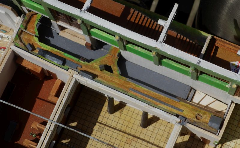

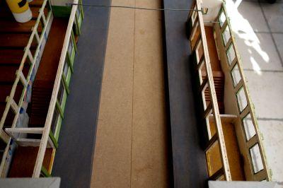

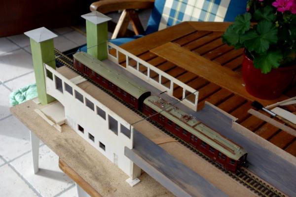

Der er nu kommet bund for de to spor og to perroner på stationen.
Nogen vil måske synes, at jeg "flakser" lidt rigeligt rundt, --- lidt hist, lidt her ! ! !     Joooh, --men det har sin årsag,  synes jeg.
Hele stationen består -som tidligere nævnt- af utrolig mange dele, som alle skal kunne samles og hænge sammen samt skilles ad igen, lige til det hele er færdigt.
Jeg skal samtidig passe på, at alt hvad jeg laver, ikke er i vejen / forhindrer bygningen af det næste punkt i rækken af opgaver.  Derfor må jeg hele tiden "grov-bygge" det næste punkt, men stadig med mulighed for at komme tilbage til det tidligere.
Det blev så i dag til etagen med spor og perroner.
"Hele" stationen.  ---^   "Hele" i " "  fordi det stadig kun er de næstyderste langsider, der ses.  Udenpå denne side skal den lange tre-delte trappe til perronen mod Vanløse/Ny Ellebjerg bygges.
Billede   Billede
Af hensyn til fotografen er der lige -i dagens anledning- anlagt et "fotospor".     Herover ---^  er stationen blevet lukket ud mod Nørrebrogade.

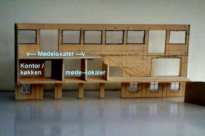

Næstyderste side mod Folmer Bentzens Plads.  Her følger/skal påbygges en to-delt trappe til perronen for tog mod Hellerup.
Det store hul over de tre dannebrogs-vinduer er "mellemgangen", der ses på foto lige over dagens lndlæg.

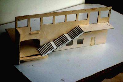

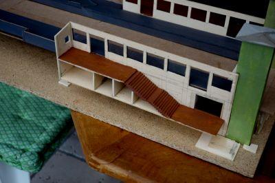

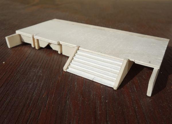

Trapper m.v. i de ydre lokaler (i sidebygningerne).
Billede   Billede

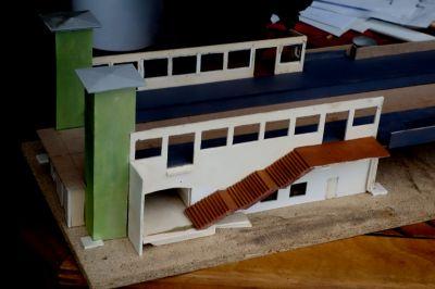

  ^---  Den lange tre-delte trappe til perronen for tog mod Vanløse/Ny Ellebjerg.  . . .   ---^
Billede    Billede
"Sidebygningen" mod Folmer Bentzens Plads med bl. a. fhv. mødelokaler.    /   . . . og den tilsvarende, to-delte trappe til perronen for tog mod Hellerup.

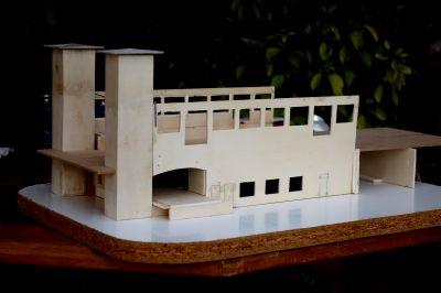

Tv:  Facaden mod Nørrebrogade og "bagsiden"  Modellens tidssnit er jo på et sent tidspunkt af byggeriet sat til ca. 1969-1983.  Derfor er der endnu ikke den
"bagudgang", som senere kom til på virkelighedens station. Ligeledes skal der formentlig også "opføres" en skorsten op langs det højre (vestre) tårn.
Th:   Nederst de to venterum, to fag ved Hellerup-perronen og tre fag ved Vanløse-perronen.  Dernæst trapperne og øverst læ-pladserne for stående. Her er
de også forskellige i størrelsen.

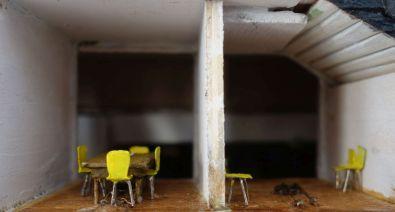

Der er dog sket et og andet indvendig, mere indretning af "lokaler",  bænke til venterummene ("sale" er vel et for fint ord), men det må jeg komme tilbage til.

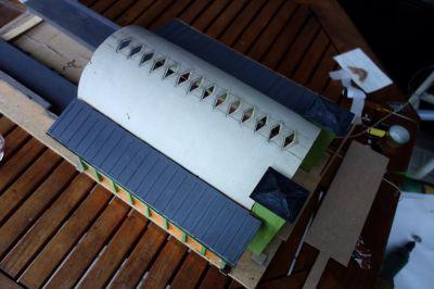

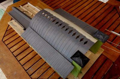

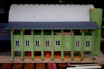

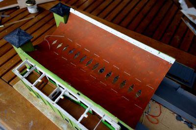

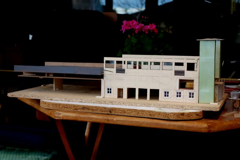

I løbet af de sidste to dage kom der så tag på --og det er da noget, der kan ses:
Billede   Billede

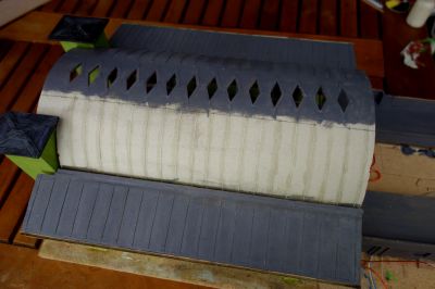

De -næsten- flade tage:  Hård masonit.  Hvælvingen:  Tre lag "blok-bagsidekarton", gjort vådt og limet sammen omkring en passende cylinder under kraftig omsnøring (sandwichmetoden).
Når det er (da det var) tørt, var det lige til at skære til.
Billede   Billede
Ja, ja, --jeg ved det ! ! !   Smile    Farven er stadig for kraftig.   Det må "jævne sig" ved den sidste gang bemaling.

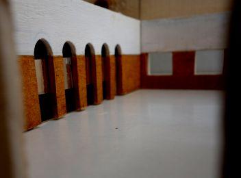

Ved besøget på Nørrebro st. i dag, havde "klatmaleren" været forbi og udbedret nogle af de værste grafitti-skader med en gang "frisk" maling, og det må vel være den rigtige farve
(hvordan man så lige ser på det i forhold til årstiden og vejret (lyst/mørkt), overskyet <---i dag- eller sol, sommer eller vinter ! ! !
Billede  Billede

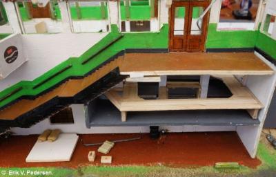

Det lille to-fags venterum på perronen for tog mod Hellerup og bænken til samme øverst ---^   Nederst bænken til tre-fags venterummet for tog mod Vanløse/Ny Ellebjerg på modsatte perron.
Materiale.   De moderne lange tynde/slanke rørepinde til kaffe m. fløde i cafeterier m.v.
Billede   Billede
Det gamle billetsalg havde fem salgssteder ---^ (var tegnet med).  Om de nogensinde blev indrettet alle fem, ved jeg ikke, men der er set tidlige fotos, hvor den højre bue var omdannet til dørsted.
I de seneste år var kun to fag i brug.    Herover ------------------------------------^   nogle begyndende tanker om en indretning af disse  salgssteder.  De to yderste salgssteder er ude af brug, men delvis bevarede, og der er trukket er gardin for (kaffepose-brugt). De to andre / midterste salgssteder tænkes stadig i anvendelse med gardinerne trukket til side.

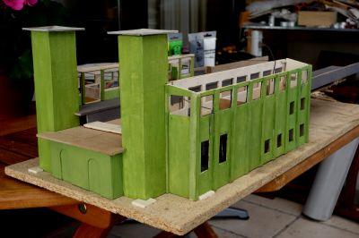

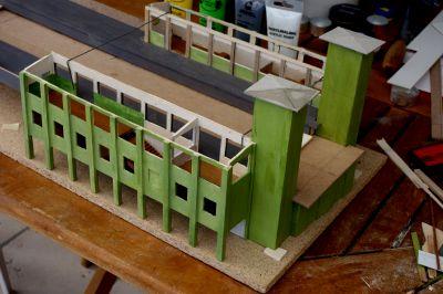

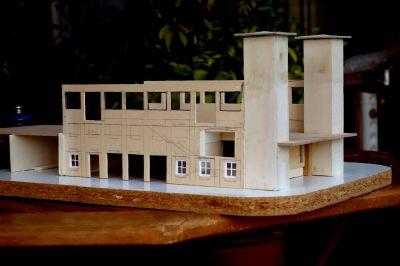

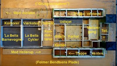

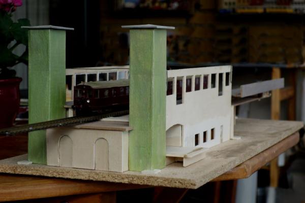

Stationen set fra oven. Tårnene ses til venstre.
Mellem tårnene ses rummene for stationens toiletter (skillevæggen er kun midlertidig placeret).  Indtil videre ses det stadig her, at det hovedsagelig er gamle appelsin-krydsfinérkasser, der er byggematerialet.
Billede   Billede
Tv:   Et kik mellem tårnene mod Vanløse/Ny Ellebjerg.  ---^  Forrest den halvhøje mellemperron, buerne ud mod forhallen, billetlugerne og billetkontoret  (kun det øverste
af væggene ses).
Th:   Set den modsatte vej.  Billetkontoret forrest, forhallen og lidt af mellemgangen. -------^
Det er indretningen af lokalerne, der "æder" timerne.   Billetskabene med skranke,  et par lette skriveborde til billetpersonalet:  I midten et til den pt. tjenestegørende billetsælger, der ikke absolut skal "stå i billetlugen" hele tiden,   og eet ved bagvæggen (anes lige netop over bagvæggen) for den fratrådte, der er ved at gøre dagens salg op.  Et skab til diverse fornødenheder, måske en pæn jakke til billetsælgeren,  og nogle hylder til ordreserier, glemte sager og hvad ved jeg.   I lokalet til højre, ses lederens kontor og skrivebord med grønt "trækpapir-skriveunderlag", --et gammelt tungt skrivebord.  Typen huskes tydeligt.  De havde mange år på bagen og har sikkert begyndt deres tilværelse i et fint kontor i Generaldirektoratet, Sølvgade.   Da der skulle udskiftes til noget mere moderne, blev de formentlig sendt ud på den station, der først rekvirerede et skrivebord.  De var så tunge, at det var tæt på at være en opgave for Falck.  Et pengeskab, Frantz Jaeger forstås, må vel ikke mangle og skal fremstilles.   DSB-plakater på væggene må heller ikke mangle  --  en opgave for printeren.

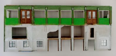

Set fra siden:

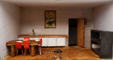

Tv:   Etagen under perronen mod Vanløse/Ny Ellebjerg. ---^   Forrest: Gulv i privat klublokale med vindeltrappe fra underetagen.  Selv besteg jeg denne trappe for første gang en dag i  1951-52 ! ! !    Derefter (i stueetagen) forhallen / billetkontoret  og  to af de fire kraftige søjler, der bærer sporene. Bagest-   ind-/udgangsdørene.
På 1. sal anes det underste af trappen til Hellerup-perronen og de små mødelokaler m.v.

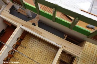

 Th:   ^---  Billetkontoret og forhallen med de to andre søjler.  ---^     Yderst mellemgangen    ---^
Både skriveborde og skabe / skranke er hjemefremstillede af diverse træstykker.   Endnu mangler kontorstole til personalet - Det bliver sikkert også hjemmesløjd Smile      I hovedet ligger nogle tanker - der er vel endnu ingen, der har 3D-printet nogle.
Forhallens flisegulv er tegnet på karton og skal efterfølgende have lidt mere farve, lidt meget tyndt gul/rødt - kun en svag tone- og sluttelig skal enkelte fliser markeres lidt mørkere (se evt. fotos på min hj.side:    http://evp.dk/index.php?page=norrebro-station-2016-2017    ).   Samme type fliser mangler endnu på mellemgangens gulv.
Alt er blot opstillet med begyndende endelig samling i "støbeskeen" (lidt skæve vinkler kan ses).   Af hensyn til evt. indlægning af lys, skal alt kunne skilles /samles lige til den sidste dag - og selv efter den dag, er intet sikkert.   Der sigtes -i denne forbindelse- på "usynlig" ledningsføring  --  der skal ikke kunne ses en gang "tarmslyng" af ledninger gennem vinduerne,  -- så hellere ingen belysning.

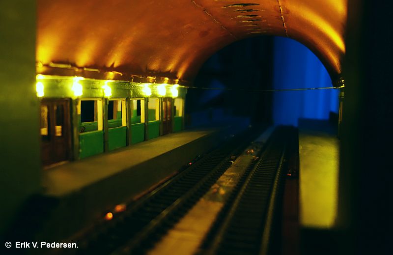

Hvordan ???    Aner det ikke ! ! !  Tiden må vise det.  Inden jeg kommer så langt, kan lysdioderne nok forsynes gennem luften Smile

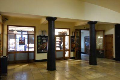

Flisegulvet i stueetagen har været nævnt, -- karton indstreget med kuglepen og bemalet i tynd udgave med Humbrol-malinger.  Hertil tegnet/skraveret lidt på med blyant, sort og lidt mørk brunt ! ! !
Billede   Billede  Søjlerne, --se nedenfor.
"Bemalet" med nogle tynde udgaver af hvide og gule Humbrol-farver - nærmest "tværet ud" med en finger.  Tørt -- enkelte fliser er "dekoreret" med
blyant - sort eller brune farver.   Måske skal nogle flere fliser "dekoreres" for at leve op til virkelighedens antal, men det kan komme -- det er sværere at gå "den anden vej".
 Billede    Billede

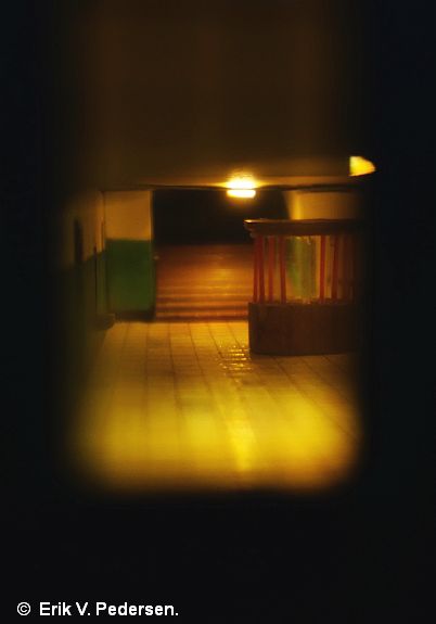

Det mørke -næsten herover --------^  er trappen op mod mellemgangen mellem trapperne til de to perroner.  --  Virkelighedens fliser med trappen i billedets underkant.

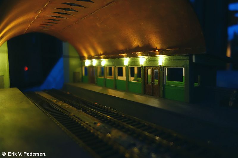

Ved bedømmelse af farver skal man huske at tage lyset på optagelsesstedet med i betragtning.
                                        ^--- "Eriks udestue / sol og sommer" >< stationens lidt skumle el-belysning. ---^
Søjlerne i forhallen   (herunder) -----v    omtaltes i forrige indlæg:
Billede   Billede
                                                                          . . . og det samme gjorde et vægskab til lidt beklædning og nogle ordreserier m.v.  samt kontorets skriveborde.
Søjlerne er filet ud i en gammel blomsterpind under konstant "rulning" mellem et par fingre.

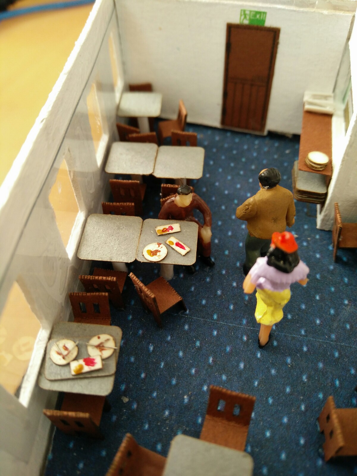

Tilsidst i denne omgang:  Kontorstolene:
2 stykker  2 cm  0,5 mm fortinnet kobbertråd bukket i V-facon.    De to bukninger er derefter stukket ind i en ca. 0,5 mm afsavet (løvsav) ring af kuglepennepatron, og det hele er loddet sammen.
Herefter er det (tilfældigvis) længste af de fire "ben" bukket op som begyndelsen til en stoleryg, mens de tre andre "ben" er vredet ud og --stort set-- formet som stoleben (der var vist kun tre ben (?) "i gamle dage",  så blev det til fire og sidste til fem ben ! ! !  Ønsker man fire ben under sine stole, er der plads til endnu et stykke tråd, men endnu en dobbelttråd (V-bukket tråd), kunne nok blive lidt vanskeligt.   Benenes længde og stolens rygstøtte afpasses tilsidst.   Her er en -måske kasseret-  "tre i een" rar at have ved hånden.  Stoleryggene er små stykker karton.
Nej, --jeg opgav at lave hjul på stolene - de skal jo alligevel limes fast når stationen nærmer sig færdiggørelsen.  Smile
Stolene blev "betrukket" med grønt "stof" (bør nok være lidt mørkere).     Nu trænger stolebenene nok til en mindre justering når "betrækket" er blevet tørt, og så må en udvælgelse afgøre, hvilke tre af stolene (de mest ens), der skal stå i billetkontoret.   Een stol skal ind på lederens kontor, og de to sidste skal formentlig "ombetrækkes" til brunligt udseende (læder) og stilles ind i det lille billetkontrol-bur, der skal stå på mellemgangen.

Tagene til "sideskibene" / trappehusene er klar.  Tagrender er fremstillet af kaffeposer i lag.  Over et 2 mm rør (eller lign.) og lagt på en glat flade, er limet 3-4 lag kaffeposestrimler, et lag af gangen.   Når alle lagene er tørre, og røret har været prøveudtaget for at kontrollere tykkelsen, er røret lagt ind igen.   Nu kan det overskydende papir skæres eller klippes af på begge sider af røret og man har en "tagrende" siddende  rundt om lidt mere end det halve af røret.    "Tagrenden"(og røret) lægges ned på den glatte flade med rendens åbning nedad. Ved siden af lægges taget med "ydersiden" mod renden og lidt hvid trælim klarer resten.      Når det er tørt, fjernes røret og renden passes til i længden.
Billede     De for tagpapbelægninger karakteristiske samlinger  er illuderet ved hjælp af tynd tråd (thepose-tråd).  Huller er forboret og snorene er "syet" gennem hullerne.  Sluttelig er taget med tråde malet (og holder derved trådene).

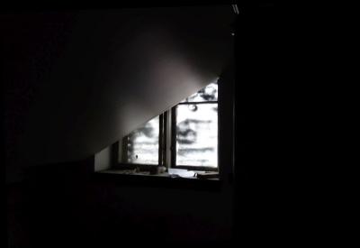

Dioderne er derfor -desværre-  (i stedet for som lampetter på væggene) anbragt oppe under loftet i trappehusene. Tilsvarende er dioderne anbragt i loftet i diverse haller, og stikker lidt frem, som nedhængende glasskærme.   Bestemt ikke den ønskede løsning, men . . . ! ! !     Nu mangler belysningen under det store buede perrontag.  Her går det næppe med "lappeløsninger", så hvordan, --- det må tiden vise.
 Billede   Billede
 Tv:  Øverst ved loftet/taget ses de fire varmt-hvide lysdioder  -  ikke det ønskede, men det mulige.        Th:  Lad os hurtigst lægge taget på.
Dioderne fornemmes dog nok mere hvide end "varme".
Billede   Billede
"Mørkning".   Nørrebro station i sen eftermiddagsbelysning,  og senere på aftenen / natten,  set "fra 3. sal  i  ejendommen" på modsatte side af Lundtoftegade / Folmer Bendtsens Plads.
Man aner --gennem den indre belysning-- hvordan trappen for passagerer til/fra togene mod Hellerup, dækker for det 4. vindue (fra højre), mens trappens grønne flisebeklædning er årsag til, at 3. vindue er helt tilmuret.
Billede "Trappe-vinduet" set indefra på den rigtige Nørrebro station. Nørrebrogade ses i baggrunden.
Det noget mørke lokale med trappen, synes -i sin tid- at være benyttet som en slags arkivlokale, mens den dybere del inderst mod sporene , skulle have huset en lokal-telefoncentral.
Lyset i de øvrige vinduer -til venstre for trappe-vinduet- vil forsvinde, efterhånden som den næsten færdige/helt færdige station bliver "fyldt op" med den øvrige indvendige indretning.  Lyset i disse vinduer ville formentlig, normalt være slukket efter alm. arbejdstid/i de mørke timer, ---men hvem ved: Måske kommer en dør lige til at stå på klem ?

Når ydervæggene af trappehusene tages af, ser rummene bag murene efterhånden således ud:
Billede   Billede
Trappehuset for den tre-delte trappe til perronen for tog mod Vanløse / Ny Ellebjerg.      Herover ---^ det i vore dage aflåste venterum.
Billede   Øverst: Lokalet under trappen og perronen.  Nederst:  Rejsegodsekspeditionen + kontor.
Billede   Billede
Den store tværgående mellemgang -under sporene- en halv etage oppe i forhold til forhallens gulv i gadeplan.   Døråbningerne, der anes til venstre, fører til toiletterne i området mellem stationslokalerne og "gavlene" mod Nørrebrogade.    Dørene, der ses til højre, er til tjenestelokaler og telefonbokse.  De var vandret afsluttede foroven dengang.    I baggrunden "mellemtrappen" for adgangen til perronen mod Hellerup.  Ovenfor trappen drejer man til højre ad en to-delt trappe mod perronen (se lige nedenfor).  På billedet her mangler det lille "vægarrangement" omkring den indsnævrede trappe.  Det er lavet, men var ikke indsat ved fotograferingen  Sad
Endnu en lille "ting" mangler endnu: En lille to-rums billet-kontrolboks.  Den er under bygning, og skal til sin tid stå lige ovenfor midtertrappen til højre.
Billede   Billede
Tv:  Øverst i midten.  To-løbstrappen.   Nederst den tilbagerykkede indgangsfacade.  De to første fag (tv. - vindue + dør) personaleadgang til datidens billetkontor, de tre næste: Stationens adgangsdøre og th. tre vinduer for tjenestelokaler (datidens indvendige adgang til elevatoren).
Th:  Det lille (nu aflåste) venterum for passagerer mod Hellerup.

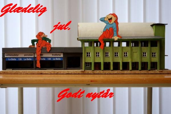

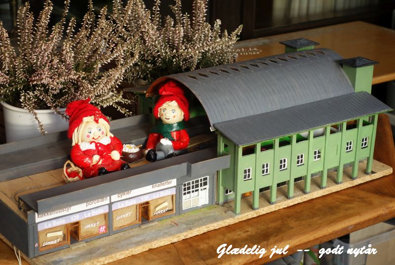

Julen 2017.
Halvfærdig, 1:87-model af Nørrebro S-togsstation.
Påbegyndt i foråret 2017, men mon ikke der går endnu et lille år, inden byggeriet er forbi og malet i rigtig farve.
Billede     Billede
Tv:  KS 862, Linie 7, 24. april 1971, en af de sidste dage i liniens "levetid".   Man ser, at "La Bella" stadig har de tre fag i 1971, men det er ikke så nemt at se, alle de emner de handler med.  Til gengæld ser jeg også, at jeg får noget af et arbejde med at fremstille 1:87-cykler -  til forretningen, men også til cykel-stativerne for S-togspassagererne - selvom ca. halvdelen nok var stjålne / "uafhentede".
Th:  Oprindelig indretning af gadeniveau / "stueetagen":   Fra venstre: "La Bella",  Barnevogne og Cykler (forretningen disponerede oprindeligt over tre fag - her er        kun bygget de to første fag).   Et mindre rum, på tegningen  angivet"Konduktører" (for sporvognspersonalet).  Der er intet om vognstyrere ! ! !  (på modellen til div. "teknik").    Billketkontor - Forhal - Mellemgang til perroner og toiletter en halv etage oppe over  niveau).    Yderst:  De to trapper til perronerne.
Glædelig jul  /  godt nytår.

Så blev det da vist endelig "rigtig" forår, og det er atter til at være i udestuen, der har det fornødne lys til "gamle" øjne, men ikke egentlig opvarmningsmulighed ! ! !
Det er blevet "fejret" med lidt byggeri på Nørrebro station, tagbuen over sporene.
Selve taget/buen var jo allerede påbegyndt i 2017, men skulle fortsættes med "tagbelægning"(tagpap/tjærepap).
Billede  Billede
Først skulle der dog markeres og udskæres 14 "tagvinduer" - en opgave for hobbykniven.
Billede  Billede
Trekantlisterne under tagpapbanernes samlinger er markeret med tynd snor (theposesnor), der blev "syet på" gennem forborede huller  . . .
 . . . afsluttende med en foreløbig farvegivning.

Stationens to "indre langsider" er nu forsynet med med lys(-dioder) for perronbelysningen under perronernes buetag.  Der "mangler" et par lamper pga, at der skal anbringes nogle "rulleskilte" eller "flabskilte",  der ellers tager udsigten til skiltene.
Der lavet flere andre småting, antallet af tagpapsamlinger er fordoblet (afstanden halveret), der er sat "vinduesruder" i glug-hullerne i perronens buetag.  Der er sat døre i de to forretninger under perronerne i forlængelse af stationsbygningen og nogle tilretninger forskellige steder.  Alt småting, som næsten ikke ses på fotos.
Nu ventes der bare på nogle lidt køligere dage   :(  Wink

Hvis du kan bruge kontorstole (altså dem uden drejesæde og hjul) så prøv at se disse stole. De er skåret ud med laserskærer og skal bare bukkes, der er lavet perforering til bukning.
Jeg kan godt sende nogle til dig, hvis det er.

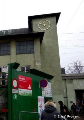

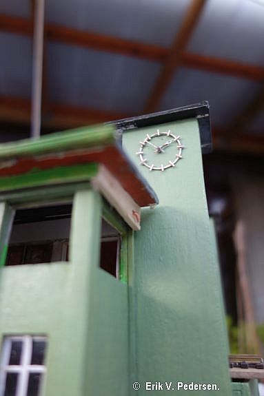

Nørrebro station, uret på det østre elevatortårn,  ^---- 1:1 og model, 1:87. ---^
"Urskive-ringen".
(0,7 mm kobbertråd) viklet een gang omkring et rør eller lign. (ca. 22 mm)  Trådens to ender er snoet sannen, så der dannes en ring (snoningen bevares til at holde fast  i).    Herefter er trådringen banket flad, med en lille hammer og "let hånd", til den får en bredde på ca. 1 mm.  Pas på, at der bankes jævnt / ensartet, så bredden holdes hele vejen rundt.   Ringen bliver en anelse større (i diameter).   Sæt ringen ned over røret igen og "stram til" ved forsigtigt at sno de to trådender til ringen atter passer stramt.  Evt. kan der bankes lidt på ringens "sider" eller rulle ringen forsigtigt frem og tilbage, mens den endnu sidder på røret.  Alt for at sikre, at ringen bliver banket / presset helt rund.
Trådringen kan nu tages af røret, og trådende-snoningen klippes af. Ringen tilpasses i endelig længde og diameter (ca. 22 mm).  Sluttelig loddes ringen sammen med f. eks. et lille stykke fladbanket tråd under samlingen (som forstærkning).  12 stk fladbanket tråd (ca. 2,5-3 mm limes på "skiven rundt".
De to visere er fremstillet af enkeltkorer fra et stykke 240 v-ledning.   Det er næsten umuligt at beskrive, men det tager alligevel kun under 5 minutter at fremstille en viser.
Store viser:
2 stk 50 mm lange korer bukkes på midten og snos stramt sammen, nemmest fra bukningen og udefter.    Det hele loddes forsigtigt sammen (uden at lodde hullet til.  Ca. 20 mm ude klippes af og "viseren" files forsigtigt i facon.
Lille viser.
Begyndelsen er den samme. Buk korerne på midten.  Sno korerne sammen over de første ca.  5 mm.   Del og sno 2 + 2 korer uden om urets viseraksel (ligesom "den store viser", men her snos kun ca.  3 mm. Herefter deles korerne igen, 2 + 2 mm, og snos atter sammen "på den anden side" af et 2,5 mm bor.   Når alt er snoet ig rettet til, loddes korerne forsigtigt sammen (som den store viser).   Viseren rettes til, files pænt og flad.
Når urets "viseraksel" er anbragt på tårnet, kan viserne tilpasses inden endelig afkortning til passende længder.
BEMÆRK.  Alle mål er ca.-mål, da vi er så langt nede i målene, at det meste må tilpasses på stedet.   Bemærk også:  Den gamle tegning af tårnet viser to "viserringe".  Jeg har ikke selv (tydelige) billeder deraf, men de billeder jeg har fra "nyere tid", viser kun een ring.
Tænk ikke for meget over farveforskellene på tårnets grønne mure.  De rigtige mure er optaget en dag i gråvejr på kanten af regn,
mens modellen er optaget i sol.  Når hertil lægges øjnene, der ser, lyset hvori der ses eller skæmen hvor det gengives.
Noget er nymalet, andet er præget af mange års vejr og vimd.

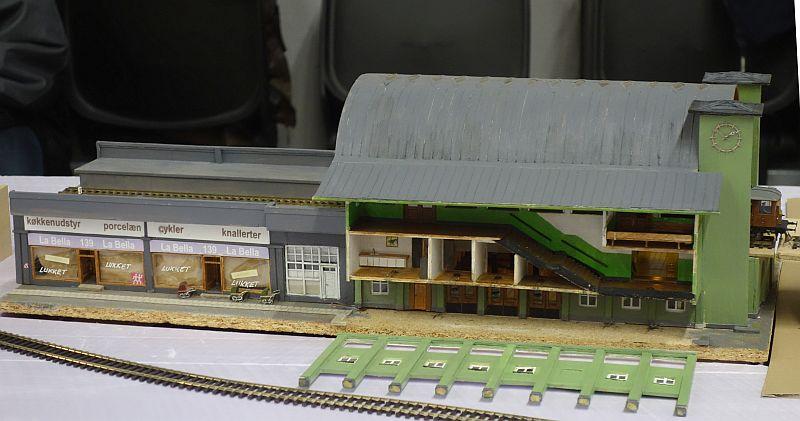

Endnu et lille foto af Nørrebro station i 1:87.
Om to dage (30. og 31. marts 2019 er der den årlige, store DMJU-modeljernbaneudstilling  --  denne gang i Tåstrup.

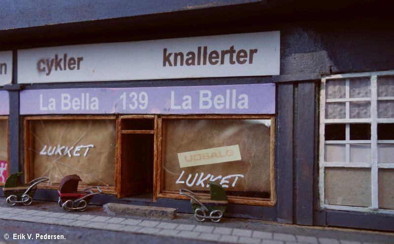

Jeg har længe drømt om, at få et par barnevogne til at stå udenfor "La Bella".
"cykle - knallerter" handler de med, men mon ikke også de havde barnevogne dengang ( 1950´erne)  --  der er jo ikke plads tilalt på forretningsskiltene.
Smile Imidlertid nåede forretningen at lukke (for altid).  Her er de sidste
ikke-solgte barnevogne (de kedeligste farver) stillet ud foran forretningen,
og "om lidt" kommer der en varevogn for at køre dem væk.  :)  Sad
En forespørgsel til et par forhandlere:  "Desværre." --  barnevogne i 1:87 stod ikke i programmet.   Så måtte jeg prøve selv.   En kaffeposer ( brugt - genbrugt  Smile ) og lidt "krydstråd" samt et kik på "nette" - "Barnevogne".
Når DMJU-udstillingen åbner på lørdag, skulle stationen gerne være med - lidt i baggrunden -  på "Modeljernbaneklubben H0,  Albertslund"s kommende, nye udstillingsanlæg.  Cyklerne til forretningen må evt. komme pmed på modellen i løbet af udstillingen.
(I virkeligheden var der et cykelstativ lige udenfor forretningens vinduer, men til togpassagerernes cykler.  Ca. 25 cykler var der vel plads til, men der stor altid ca. 50, i og udenfor stativet.  Mange af dem havde stået der i månedsvis, og det var sikkert ikke ejeren, der havde parkeret den/dem dér.
Endnu engang et godt eksempel på, at er der et stykke modelarbejde, man selv er godt tilfreds med, skal man bare stille det op foran sit kamera - så skal man nok "komme ned på jorden igen"

Så blev udstillingen klaret.  Modellen var med, og af diverse forespørgsler / udtalelser, var det tydeligt, at man havde "læst op" her på siden indenfor de sidste 24 timer.
Tak for det  --  tak for interessen i det hele taget.
Nørrebro station på udstillingen "MODELTOG for alle.  --  2019"     Lørdag stod stationen i sit normale udseende med facaden påsat.  Søndag blev facadebeklædningen så taget af, så man kunne se det indvendige af den østre sidebygning.
Billede  Billede
Model af Nørrebro S-station.  1. sal, rummene mod Folmer Bentsen´s Plads, ovet søjlegangen mod pladsen.    --   April 2019.
De tilsvarende lokaler -i stationens modsatte side- er udlejet til "private" formål.   ----vv
Billede  Billede
Tv:  Lokalet (erne) under perronen mod syd,  ----^  set udefra.  "Rejsegodset" nederst er endnu ikke "indrettet", omend det nok heller ikke er den store opgave.
Th:  Lokalets inderste del.  Man skal her tænke sig S-togene mod Vanløse (dengang), /Ny Ellebjerg (i vore dage)  ----^   her holder "ovenpå" de to "øverste" billetsalgsluger.    Væggen mod rejsegodset fortsætter opad og bliver til perronkanten.  Den synlige del af lokalet ligger således lige under den smalle del af perronen til/fra elevatoren (under bue-taget).
Indenfor (på den anden side af) vinduesåbningerne anes trappen til/fra perronen.  (Det "trekantede" hul i "Bræddeopbygningen" skal være usymmetrisk  Smile )
Nørrebro station har fået sin modeljernbane.
 Modeljernbane i 1: ?
Billede  Billede
 Anlægsbordene holder mål, men bygningerne er ca. dobbelt størrelse - der skal helst være noget at holde fast i under arbejdet.

Det er længe siden !   --   Ting ta´r tid !      Småting ses ikke meget, men da jeg -her til aften- havde prøvesamlet stationen, skulle jeg da lige prøve at tage et par billeder:
Billede  Billede
Den "skarptseende" læser vil bemærke, at  der ikke er lys i den midterste af de syv lamper  --  den er nedtaget.  Når stationen skal "slutmonteres", skal der opsættes et togviserskilt.   Et sådant var der i de år, hvor togene mod Hellerup kørte helt frem til elevatortårnet.   Nu -i vore dage- er standsningsstedet flyttet udenfor den smalle del af perronen, undenfor overdækningen.   Dette er gjort for at spare standsningstid.
I "gamle dage" kunne passagererne ikke komme frem og tilbage for hinanden på den smalle perron-del, og hertil kom passagerer med cykler og barnevogne, der skulle forbi og længere bagud i toget ! ! !
Det røde lys ^---- i baggrunden herover er ikke indkørselssignalet til godsstationen Lersøen, men et tilfældigt rødt lys i baggrunden, men det ser da ganske pudsigt ud.
Mellemgangen mellem de to perrontrapper.
Billede  Billetkontrolboksen er tom.  Billetkontrollen er afskaffet, men "boksen" er ikke fjernet endnu.
Nørrebro station ved nat.      Gulvet er lige vasket (og poleret ?) for at være pænt til "i morgen" (Jahh - såden var det dengang.)
Dette sidste foto er taget ind gennem "vinduesglasset" (klart emballageplast, der ikke er "pudset" siden indsættelsen i væggen for snart 3 år siden ! ! ! ).

Lidt tyndt birke-krydsfinér og/eller bagsidekarton som bordplader, dåseblik som stolesæde/-ryg med krydstråd som stole- og bordben.
De fine hvide vægge -ude i sollyset- ligner de nydeligste små rum.  Når man genser det på billederne synes de indrettet i en uistandsat kulkælder.
