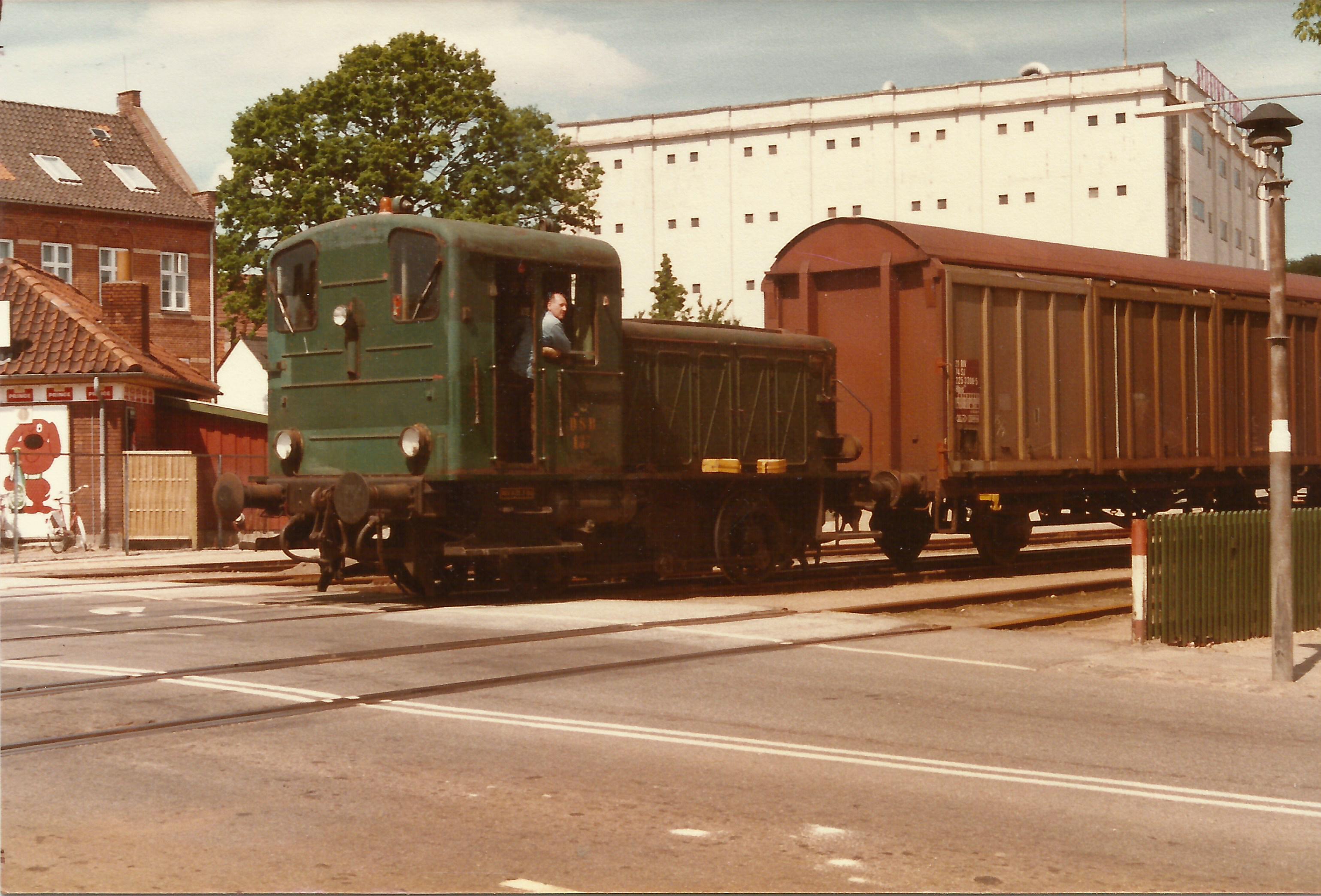

I anledning af at Frichs-traktoren nu er udkommet.
DSB Frichs 137 rangerer i Havnegade overkørslen i Svendborg den 25. juli 1985. Blev inviteret med en tur på maskinen, og det blev til en gevaldig rystetur. Men den gjorde det godt. Maskinen er ved rangere med vogne til dagens godstog til Odense. Godsvognen vil ret sikkert kunne relateres til Kellogg´s, der var en rigtig god godskunde i Svendborg på dette her tidspunkt. Eget foto.
Så fik jeg også mit eksemplar, nemlig af Frichs 130, da jeg er epoke III-mand.
Som Gert er inde på, lidt justering af slæbeskoen i AC, så er den hjemme. Den kører helt fint på mit K-spor nu (har kun slanke K-sporskifter), og kan skubbe 4 godsvogne op af min 2,2 % helix, hvilket fint rækker til behovet. Da det er en lille maskine, kræver den naturligvis rent spor, så har man ikke kørt på sin bane et stykke tid, skal der lige støves af. Men det er en virkelig fin og lækker lille sag, som man også kan se på F. Ormstrups fine fotos af den. Der dømt nogen gode timers leg her.
