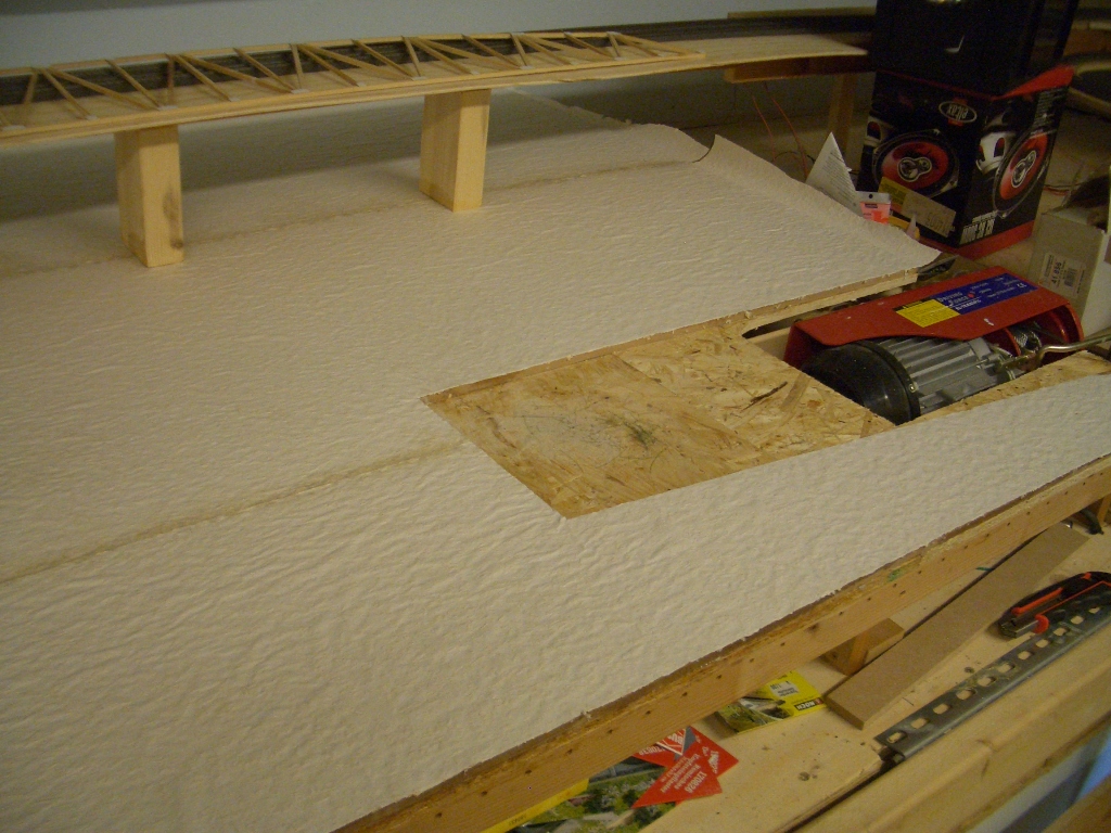

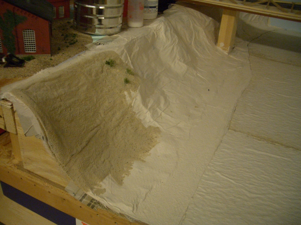

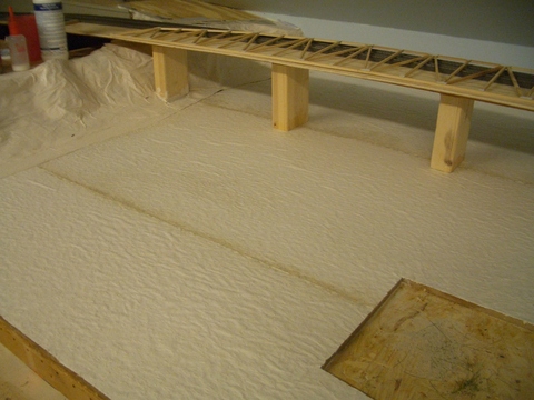

Havnen er ved at være klar til montering, hvilket betyder at havet skal gøres klar. Jeg er igang med at bygge klint, klitter og sandstrand, og nu er havoverfladen lige blevt tapetseret på. Den skal så males og lakeres, hvorefter havnen skulle kunne komme på plads. Det tager sikkert ikke mere end 100 år inden det sker. Så kan jeg jo glæde mig til det! Laughing out loud
Bedøm selv og kommenter gerne.

"Martinnygaard" skrev:
Rigtig flot! Laughing out loud - hvordan har du lavet sandet på stranden? Altså med de former osv. Smile
Spanter af træ. Derpå fluenet beklædt med billige karklude væddet med tapetklister. Ovenpå igen avispapir (papmache) Det er så malet og penslet med hvid trælim som der er strøet noget meget fint sand på. Sandet er fundet ved en dyrehandler i deres fugleafdeling.

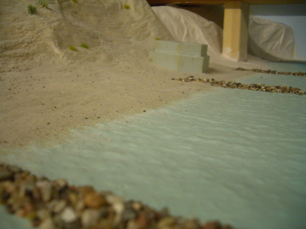

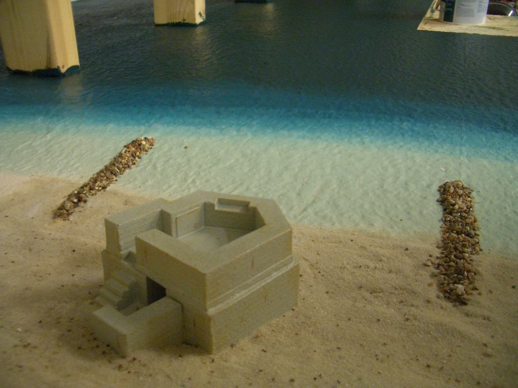

Sidste nyt fra hav og strand. Vandet er malet og stranden er nået lidt videre. Når stranden er helt færdig skal vandet lakkeres. Broen mangler endnu også at få en anden farve. Bedøm selv og kommenter gerne.

Det ser godt ud Morten. Lidt for blåt måske til danske forhold. Vi er jo næsten i den blå lagune, men det er en flot effekt, at du får ud af de lyse/mørke farver langs kanten.
Overgangen imellem strandsand og sten er meget kraftig inde på stranden. Jeg ville nok sprede lidt flere store sten rundt omkring.
Hvordan har du lavet krusningerne/bølgerne på vandet?

Det ser godt ud Morten. Lidt for blåt måske til danske forhold. Vi er jo næsten i den blå lagune, men det er en flot effekt, at du får ud af de lyse/mørke farver langs kanten.Overgangen imellem strandsand og sten er meget kraftig inde på stranden. Jeg ville nok sprede lidt flere store sten rundt omkring. Hvordan har du lavet krusningerne/bølgerne på vandet?
Ja, der er lidt Alcudia over den strand Laughing out loud Nuvel, den får lov at blive sådan. Jeg prøvede med nogle andre farve (Hurra for billige farveprøver i byggemarkederne) og fandt disse som "bedst i test". Der kommer flere sten og mere beplantning samt nogle badegæster til med tiden. Men det er jo som bekendt lettere at lægge til end trække fra. Det er derfor jeg er så glad for disse tilbagemeldinger. Man stirrer sig let blind på projektet når man ikke får feedback, så tak til alle der gider kommentere konstruktivt. Havoverfladen er såmænd bare bagsiden af en rulle Rutex tapet jeg havde liggende
