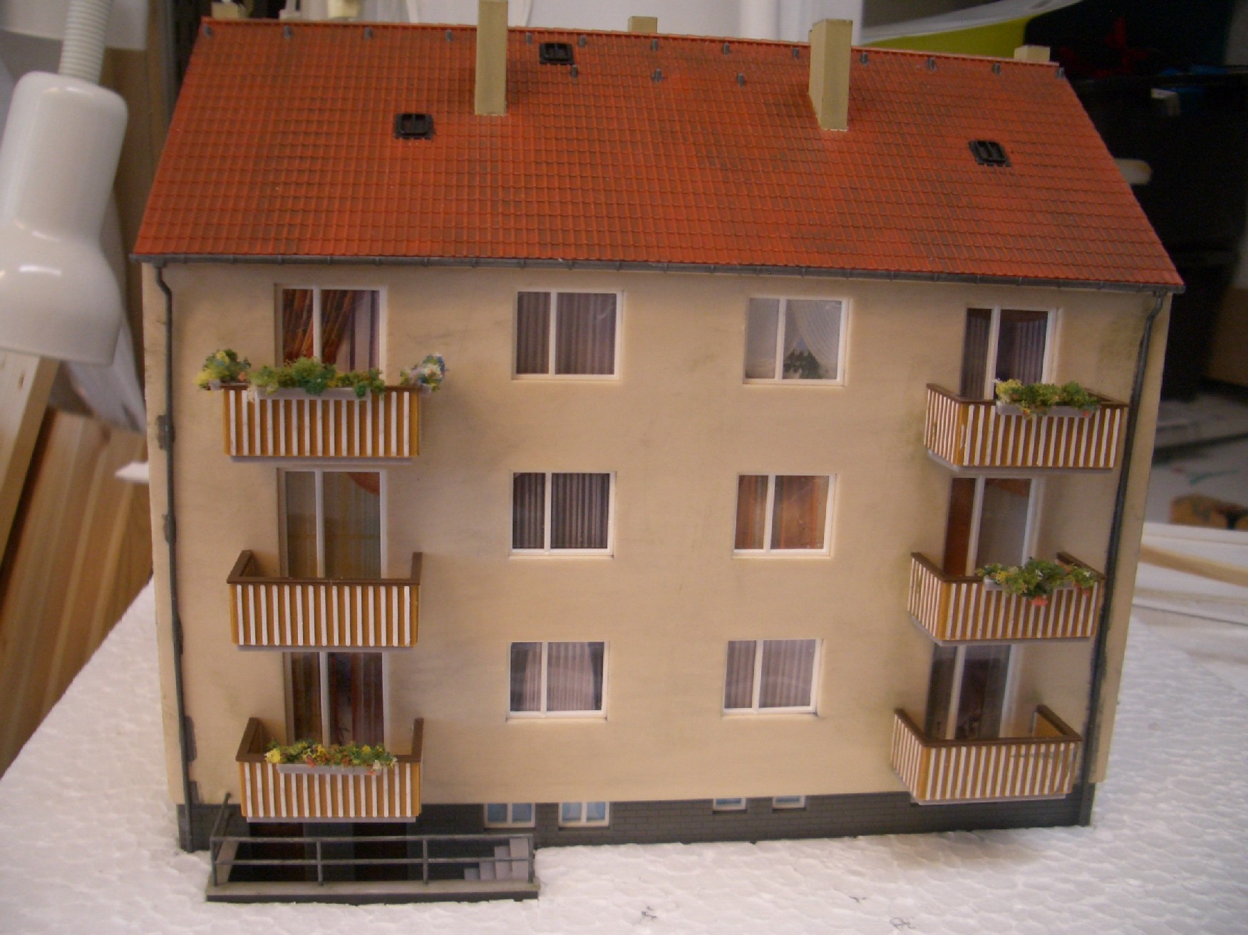

Så er sommeren ved at gå på hæld, og det er igen blevet tid til at samle tråden op. Der er intet sket på loftet i snart 2 mdr. men nu er der igen ved at være tid til togaktiviteter Laughing out loud
Jeg har fået bygget den første af 3 boligblokke færdig som I kan se herunder. Nu følger bygningen af 2 mere hvorefter de skal monteres på højen bag stationen.
Fortsættelse følger forhåbentlig snarest.
Som altid er I velkommen til at kommentere.
Billede 022
Billede 020

Rigtig god detalje med den kældernedgang! Det sker alt for sjældent, at man ser tegn på, at der er huse, der fortsætter ned under jorden.

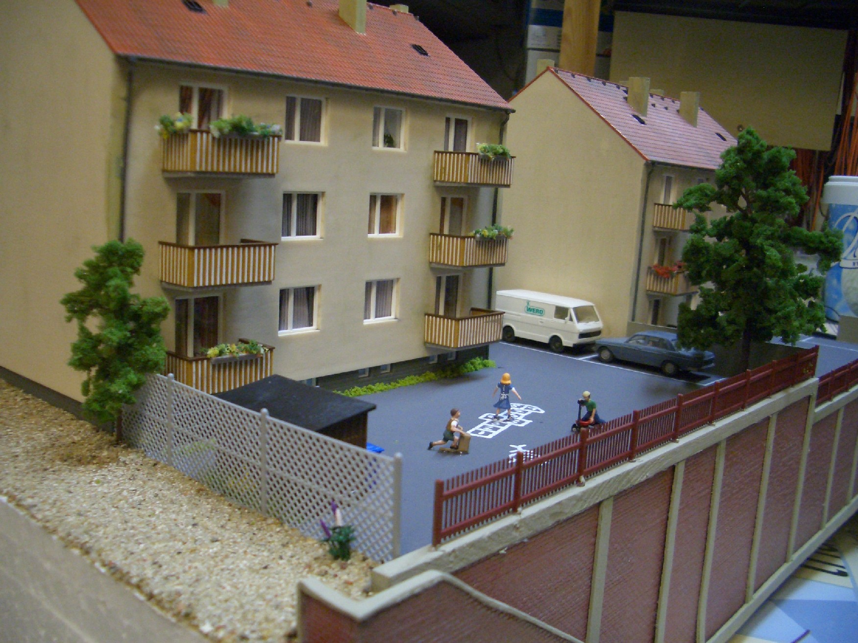

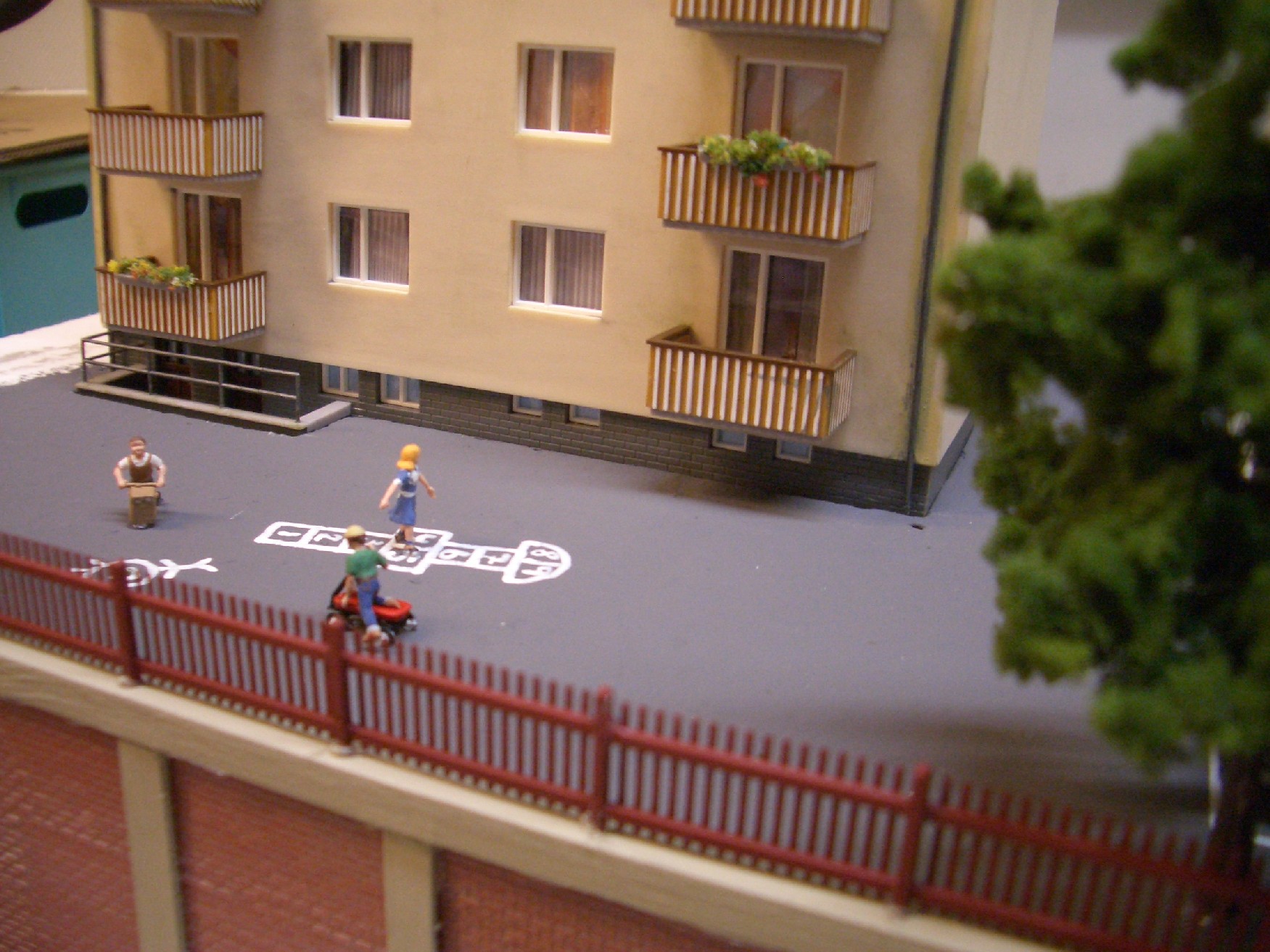

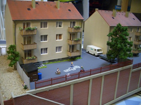

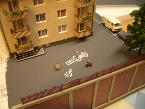

Lidt nye billeder. Støttemuren har fået nogle betonsøjler, fugerne er malet op og børnene er kommet ud at lege. Der er lang vej endnu....
Billede 026
Billede 025
Billede 024

Sødt Laughing out loud og flot

Meget flot! Der er noget, vi kan lære af Smile

Det ser rigtig godt ud og du er da godt på vej. Er det et Auhagen-hus?

Ja, det er godt nok imponerende godt lavet.
Der skal da lige nogle blomsterkummer til og man kunne jo komme til at forveksle det med virkeligheden ... Wink

Tak. Jøp det er Auhagen. Der kommer 2 mere når je får dem limet sammen.

Tak Martin. Der skal være et skur og nogle affalsspande og noget ukrudt langs husmuren. Til venstre for huset skal der stå et trådhegn ud mod en grussti der fører fra fortorvet foran huset hen til trappenedgangen forrest. Der er masser af planer, bare alt for lidt tid

Det ser rigtig flot ud. Når jeg skal bygge min by, er der fint inspiration at hente hos dine billeder. Super.
Det kunne være sjovt at fotografere dit hus med legende børn udenfor i eftermiddagssolen med gode skygger og bybaggrund.

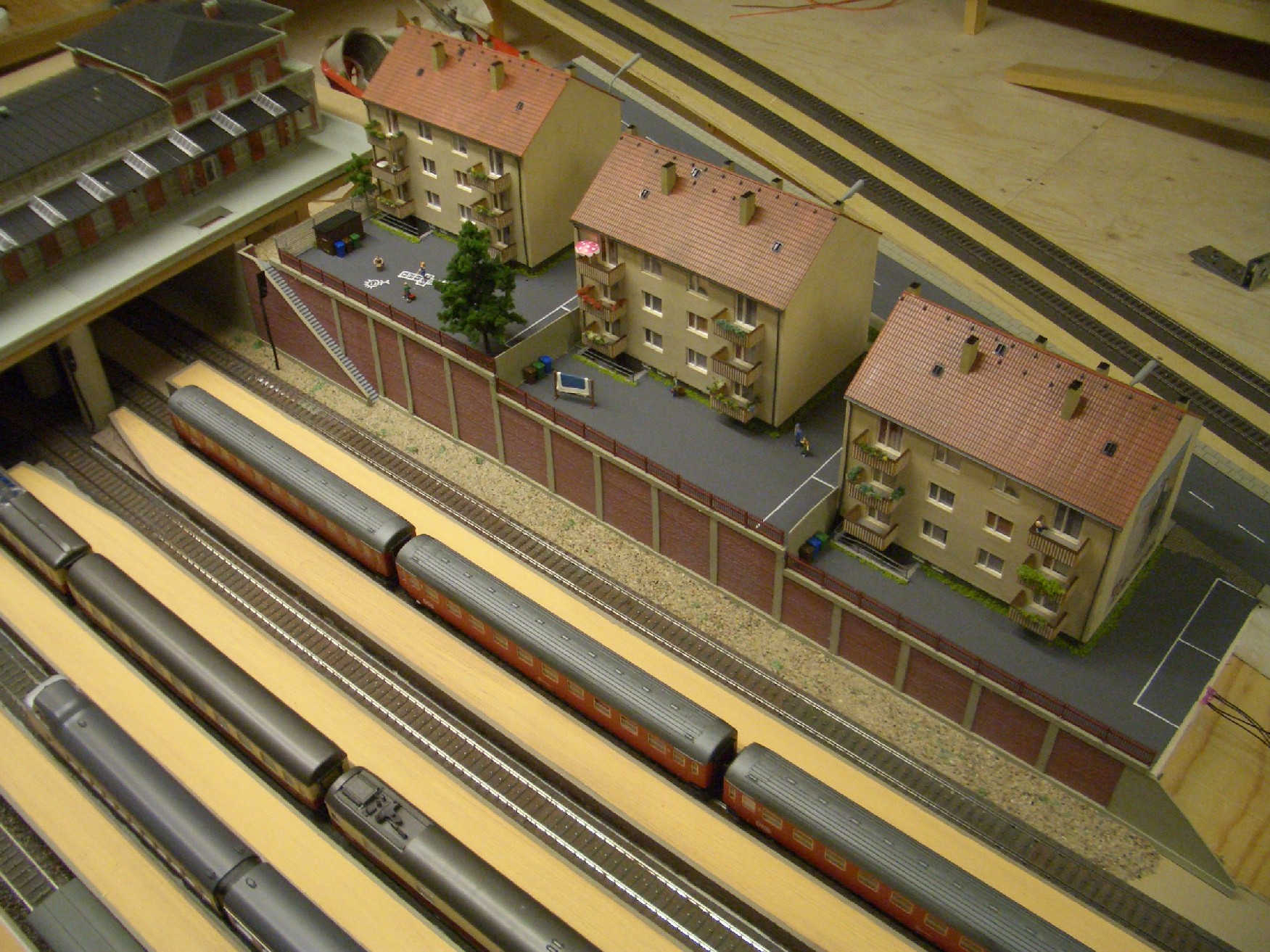

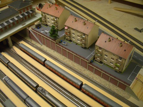

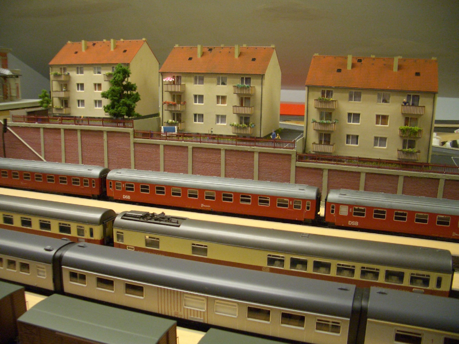

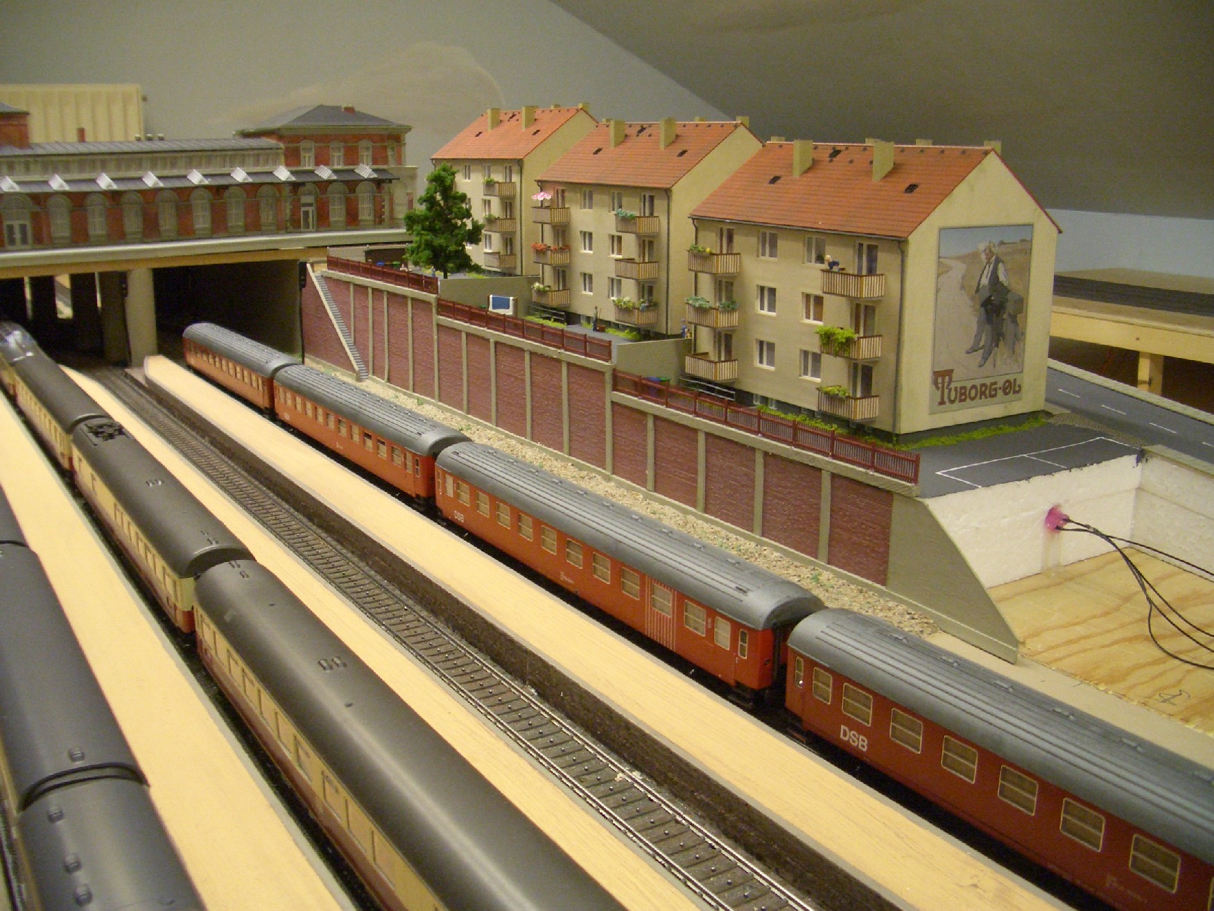

Så blev boligblokkene langt om længe monteret på banen. Det har taget sin tid.
Næste projekt bliver de to perronhaller foran hovedbanegården. Der venter en del malerarbejde forude da ingen af de farver Faller har valgt kan bruges. igang med penslen igen.
Herunder lige et par billeder.
Billede 037
Billede 036
Billede 035
Billede 034

Det virkelig virkelig flot arbejde synes jeg Smile

ser godt ud og det skal tag lagn tid så bliver det jo flottere

Et virkelig flot stykke arbejde, specielt at du har fået de sm detaljer med, som nogen
har det med at glemme, flot detalje med den tørstige tuborg manden på husgavlen.

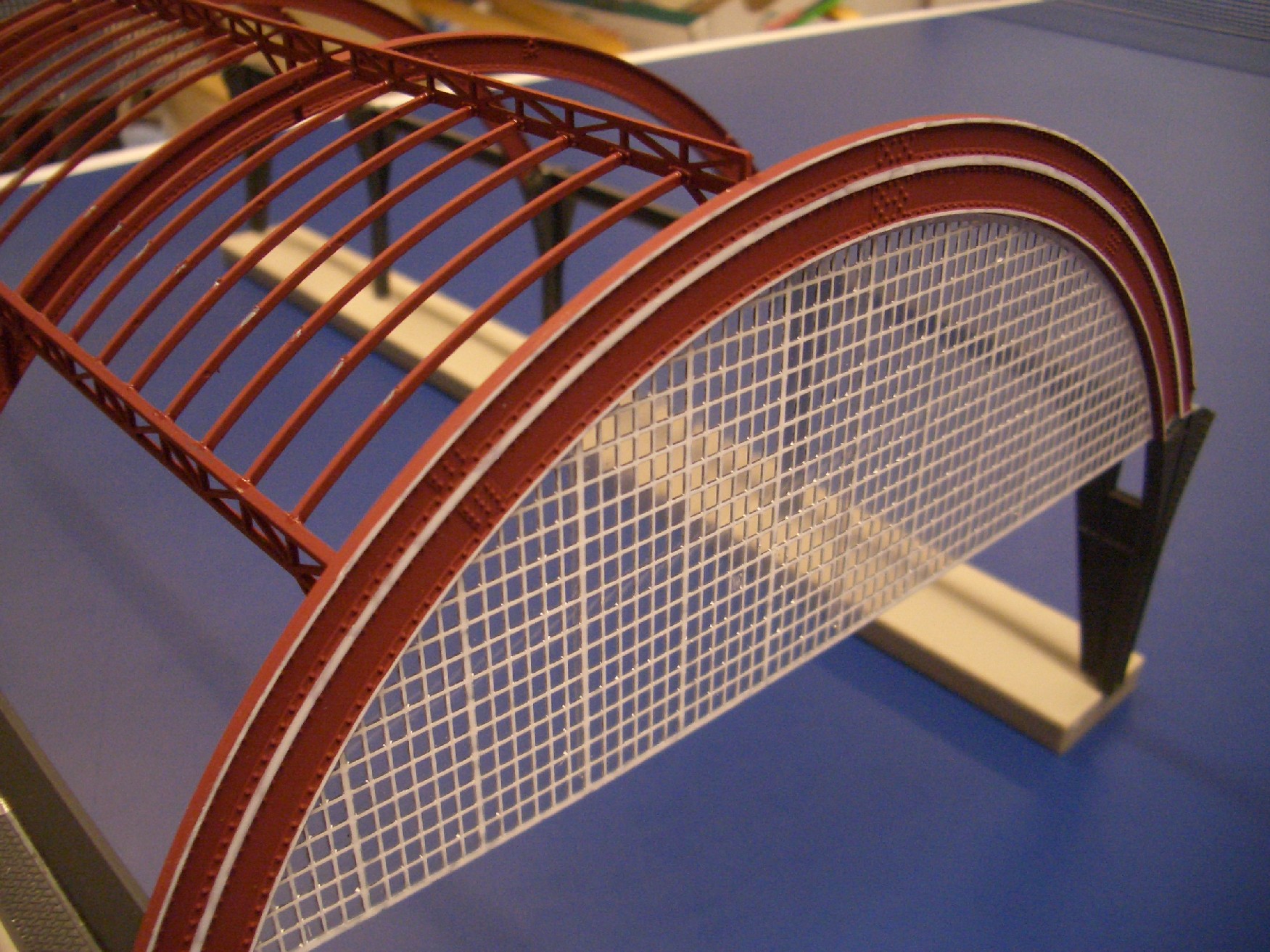

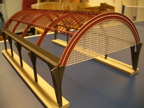

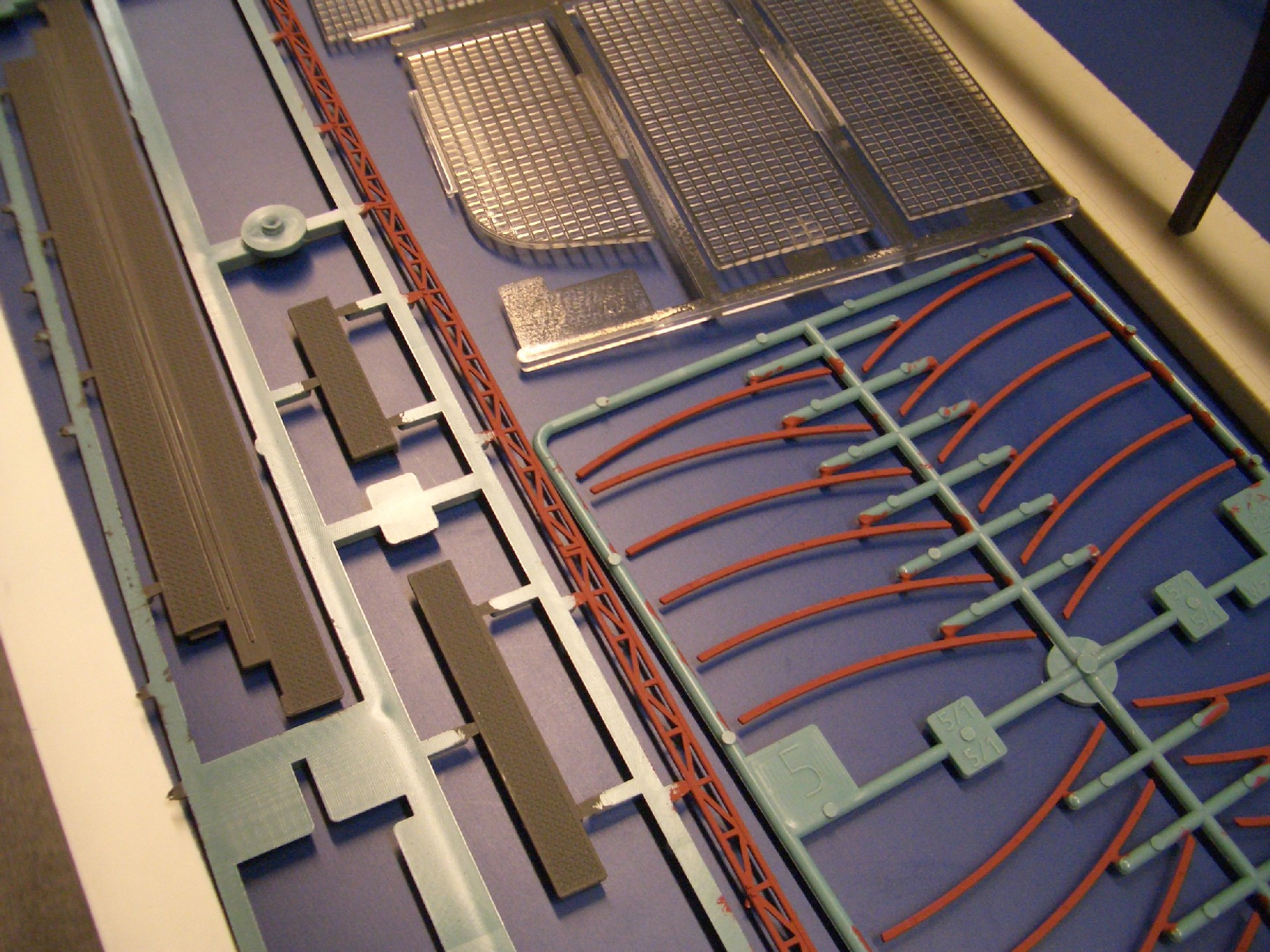

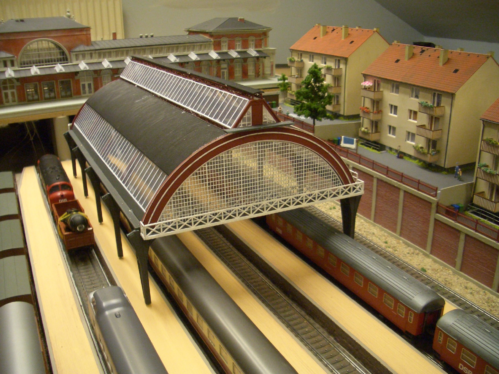

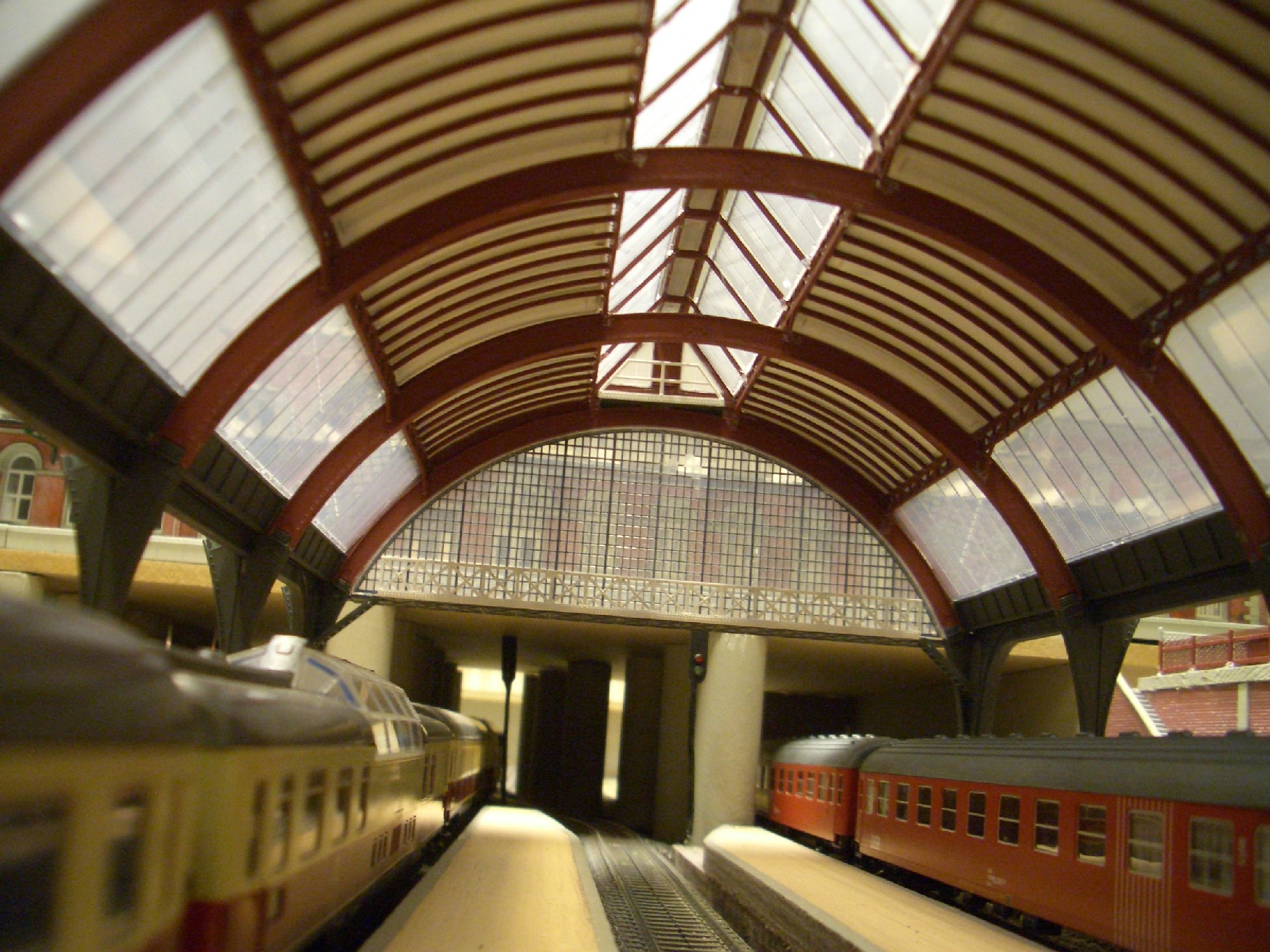

Så begynder den første af 2 perronhaller at tage form. Der er meget malerarbejde og meget ventetid med disse byggesæt. Er man af den utålmodige type skal man lede efter en anden perronhal! 1: farverne er helt hen i skoven (Se billede) alt det der skal ligne stål er blå/lilla, sprosserne på vinduerne (som er hvider uden på pakken) er sorte, så der er en del malerarbejde til at starte med. De små tværbjælker mellem gitter konstruktionerne i taget har ingen støtte for oven. de hænget blot i limen og det lille spænd der er imellem de to gitre de skal sidde fast på. så når man placerer nr. 4 eller derover virker tyngdekraften på de første. Så det tager Laaaaang tid at samle den. Jeg ville lige vise projektstatus inden jeg sætter taget på denne side.
Billede 040
Billede 039
Billede 038

Hvilket mærke er det, alså perron hallerne Wink

Det er Faller. Artikel nr. 120199 og der bliver 2 sammenbyggede

ser godt ud ligner næsten københavs hodebanegård

Det er jeg sgi glad for at høre. Det er også meningen Wink

ja vrkeligt flot arbejde og perron hallerne er flotte så de er alt arbejde værd syntes jeg.
men de 3 bolig blokke ved jernbanen på forrige side er rigtig flotte mange lækre detalje. Hva mon huslejen er i sådan en lejlighed Laughing out loud
og tilslutter mig af den tørstige mand reklame er en flot detalje

Udsigten på lejlighedderne er alletiders Laughing out loud og ja det ligner rigtig meget KBH Wink flot arbjede.

Tak. Huslejen er lav. Tænke på støj røg og møg fra stationen. Det er kun tognørder der synes det er fedt at bo der. Laughing out loud

Hej Morten,
De banegårdshaller bliver rigtigt flotte! Kan man undlade at bruge de øverste ovenlysvinduer (se forsidebillede på pakningen), de ser jo ikke så danske ud?
Hallens mål er 56,4cm x 27,0cm x 19,5cm. Hvordan passer bredden med de spor du allerede har lagt? Hvad er målet mellem perronerne?

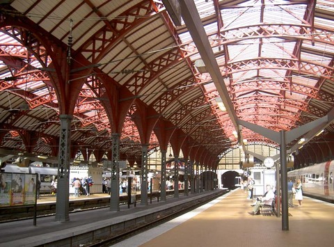

Faktisk så har KBH-H ovenlysvinduer, omend de er lidt anderledes på Fallermodellen. Så de får lov at blive som de er. se billede herunder
Sporene passer perfekt. Hvis man bruger de alm. korte sporskiftere fra C-skinnerne passer det nøjagtigt med tre spor under overdækninen og et spor på hver side. De peronner der følger med passer også, men er jo alt for korte, så der har jeg konstrueret mine egne. Men hallerne passer fint henover.
Hovedbanegård perroner ude
Banegaarden inde

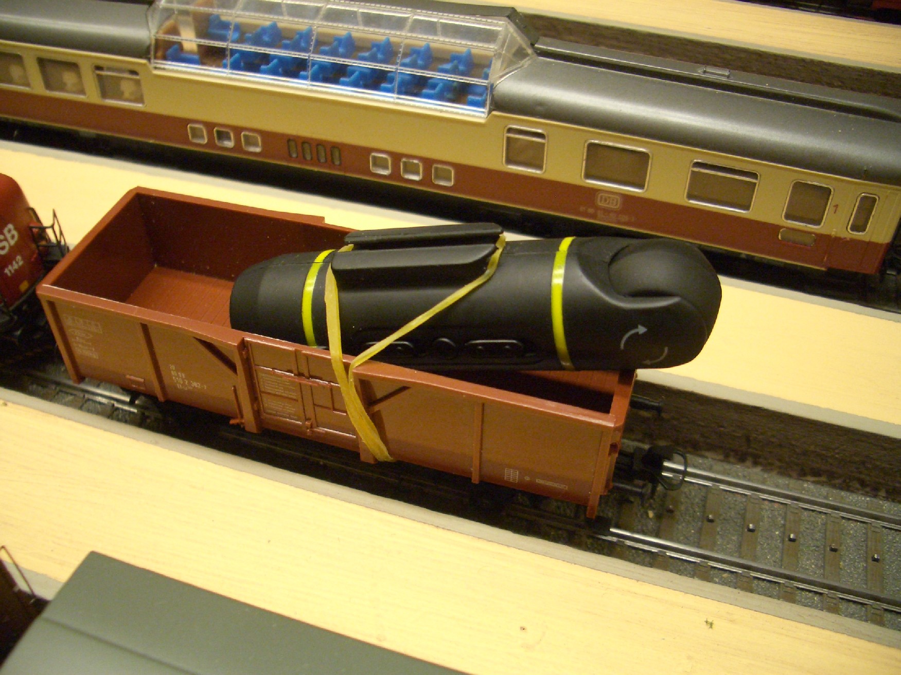

Her en lille rundtur på banen. Kameraet tager desværre kun 15PPS så det hakker lidt.
[youtube]http://www.youtube.com/watch?v=MIbtTGc0fEs[/youtube]

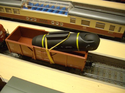

Hej Morten
Super tur.
Det er muligt at det er nævnt tidligere i tråden, men i så tilfælde kan jeg ikke finde det. Hvilket kamera er det du bruger ?
 Carsten
  • Skala N
  • Epoke IV og V
  • Digital med Roco MultiMaus
Klarsyn
Odense N
Indlæg: 466

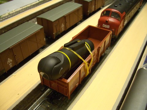

"Newtrain" skrev:
Hej MortenSuper tur.Det er muligt at det er nævnt tidligere i tråden, men i så tilfælde kan jeg ikke finde det. Hvilket kamera er det du bruger ?
Det er et Linoo Fly DV, oprindelig bygget til at sætte på et modelfly/helikopter. Det har indbygget 2GB SD hukommelse så det er plug and play, meget nemt at bruge.
Købt på nettet for ca, kr. 800,-
Billede 045
Billede 044

Jeg har i et stykke tid kæmpet med mine perronhaller. Det er et træls projekt så motivationen skal være helt på plads inden man sætter sig. Alle limflader på hallen er meget små så den er svær at lime flere dele på ad gangen uden at det hele falder fra hinanden. Jeg har malet alle delene inden jeg samlede den, som jeg plejer at gøre, men limen binder ikke godt denne gang.
Når jeg skal samle den anden halvdel vil jeg samle den i etapper. Forstået på den måde at f.eks. alt det der skal være rødt bliver samlet først og så malet bagefter og så videre. Så håber jeg det går lidt lettere med den.
Indtil da et par billeder fra den der er ved at være færdig.
Billede 047
Billede 046
Hilsen Morten
Tæskeflot Cool Specielt billedet taget inde i hallen viser hvad for en stemning, man kan skabe der.
Seks af dem på stribe og tre i dybden - og to spor under hver hal - så har vi noget der ligner Københavns Hovedbanegård Laughing out loud :lol:.
Men mindre kan gøre det, som billederne viser - smukt...
