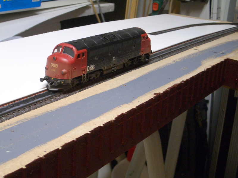

Jeg starter lige en ny tråd hvor jeg løbende vil lægge lidt billeder af mit loftprojekt. Alle er velkommen til at kigge, kommentere osv. eller bede mig stoppe hvis det er spild af tid Wink
Anlægget er en blanding af M- og C-skinner, styring: 2 x MobilStation og 5 Delta 4f boostere. Så kan der principielt køre 10 tog på en gang, men det bliver nok sjældent mere en 6-7
Blandede epoker, primært DSB, men også lidt tysk DB så man kan snige et lille bjerg ind engang, varieret landskab Laughing out loud De fleste af de skarpe sving bliver gemt i bjerge under byer eller i tæt bevoksning.
Jeg har været nødt til at lave skarpe sving da jeg holder meget af lige stræk, men begrænses af rummet som måler ca. 5,5 x 5 meter.
Jeg er endnu igang med sporlægningen, men mangler kun små 10 meter spor for at de primære stræk er færdige. Dertil kommer et lille ranger område med drejeskive som lige må vente lidt af hensyn til området bagved. Jeg har for lidt plads Sad
Her et par billeder. Jeg lægger en sporplan ud, engang når jeg får den revideret med virkeligheden Laughing out loud

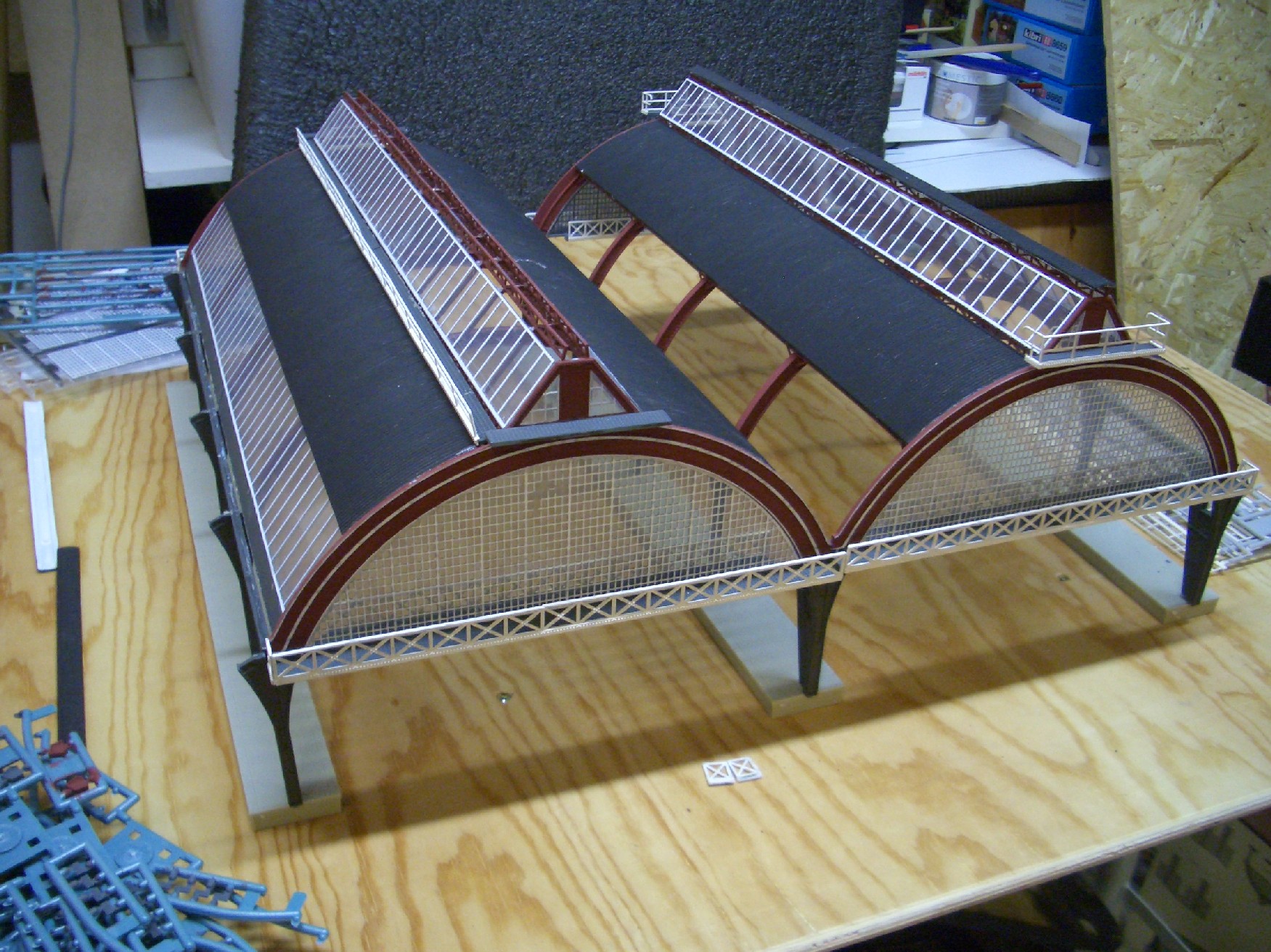

bl
Indlæg: 1.820
"Klarsyn" skrev:

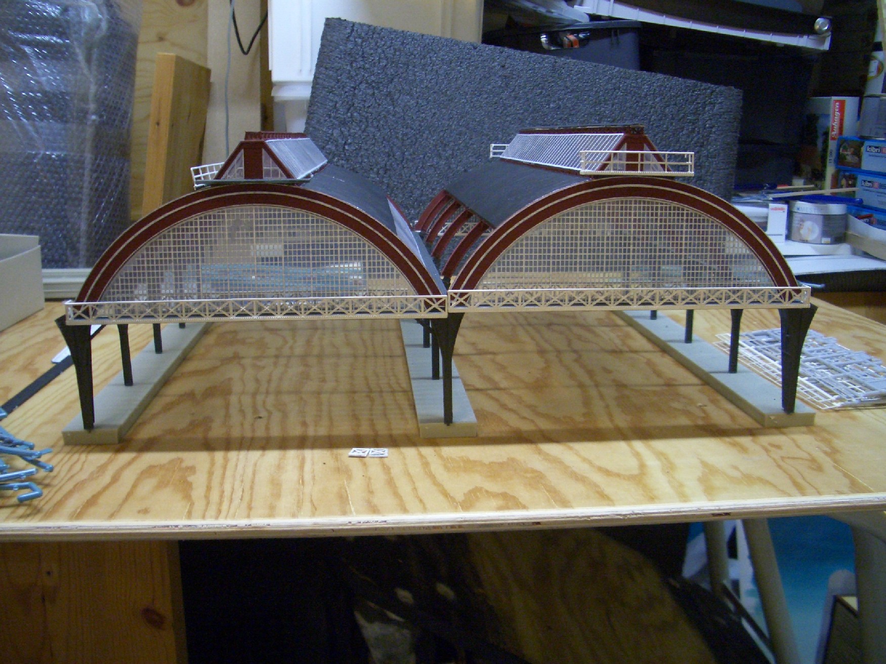

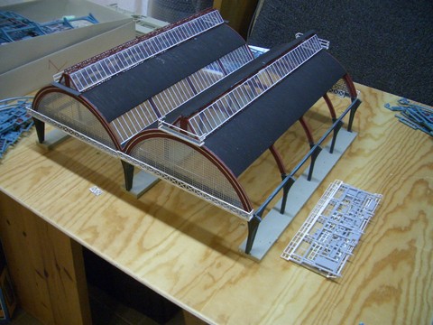

Alle limflader på hallen er meget små så den er svær at lime flere dele på ad gangen uden at det hele falder fra hinanden. Jeg har malet alle delene inden jeg samlede den, som jeg plejer at gøre, men limen binder ikke godt denne gang. Når jeg skal samle den anden halvdel vil jeg samle den i etapper. Forstået på den måde at f.eks. alt det der skal være rødt bliver samlet først og så malet bagefter og så videre. Så håber jeg det går lidt lettere med den.Indtil da et par billeder fra den der er ved at være færdig.
Hej Morten!
Jeg kan forstå, at problemet er at holde alle delene på rette plads (du har brug for seks hænder) inden limen tørrer?
Har du prøvet at bruge ethylacetat/eddikeæter (Klaus, vend næsen den anden vej!) til at "lime" delene sammen?
Ethylacetat er en tyndtflydende og meget flygtig væske, der kan opløse plastic og derved smelte to flader sammen.
Ved større uhåndterlige dele kan man tørsamle med elastikker, små stykker tape ("englehud") eller lignende og derefter med en pensel påføre ethylacetaten i samlingerne, så hårrørsvirkningen trækker væsken ned mellem fladerne, opløser dem og "svejser" dem sammen. Da væsken er meget flygtig, er samlingen tør på et par sekunder. Metoden har den fordel, at man kan lime et lille stykke ad gangen og ikke behøver lim på alle fladerne på forhånd.
Det er selvfølgelig et krav, at limfladerne er tørre og fri for maling. Man skal også være opmærksom på, at kommer man for meget ethylacetat på penslen, kan overskydende væske trænge ud på synlige flader og gøre dem nobrede, så der skal slibes efter. Men også her gælder: Øvelse gør mester!
Da ethylacetat er et opløsningsmiddel, skal det behandles med omtanke som alle andre opløsningsmidler og lim, indeholdende opløsningsmiddel. Så sørg for god udluftning og undlad at indånde dampene direkte. Flasken skal også hele tiden holdes så meget lukket som muligt, da væsken som sagt er meget flygtig.

Har man ikke problemer med det tyske, er her en beskrivelse af teknikken med billeder:

Ethylacetat ser besnærende ud - og måske lige det, der ken hjælpe itl med at komme alle de overflødige limklatter til livs.
Ved du, om det kan fås i alm. hobbyforrretninger, byggemarkeder, el.lign. ?

mht lim. Jeg bruger Fallers den orange lim og har normalt ikke problemer med den. Jeg er nu gået igang med den anden hal og prøver denne gang at samle hoveddelene inden jeg maler dem. Dvs. det meste af gittertagkonstruktionen som skal være rød samles først og males derefter. Det går noget hurtigere og limen holder meget bedre end på den første, hvor jeg havde malet delen først.
Jeg har iøvrigt altid udsugning på når jeg limer og maler, da resten af husstanden ikke synes det lugter så sjovt som jeg gør efter et par timer i limdampene Laughing out loud

Det kan det ikke, i sin tid købte jeg mit på apoteket, men ved at google Ethylacetat, kom der mindst en dansk forhandler frem. Og selvom prisen kan lyde høj, holder den i årevis. Min er over 30 år gammel!
Og der er flere fordele ved væsken: Hvis man f.eks. skal lime vinduesglas bag vinduerne på bygninger, holder man "glasset" tæt ind mod vinduesrammen og lader hårrørsvirkningen klare resten. På den måde undgår man synlige limklatter.
Det kan jeg altså også klarer med alm faller lim. Den kravler også selv rundt. Tørretiden er det største problem. Lugter den anden lim af eddike når nu det bruges som syredel? Jeg har engang brugt noget eddikehærdene silicone i anden sammenhæng og det stank mildest talt
En ethylacetatsamling er færdighærdet på sekunder, hvad der gør det meget hurtigt at arbejde med, selv hvis man over lange limflader limer korte stykker ad gang. Det gør det nemmere at arbejde præcist.
Væsken lugter ikke som eddike, den har en svag sødlig lugt, som ikke er direkte ubehagelig, men alligevel kan minde én om at flytte næsen!

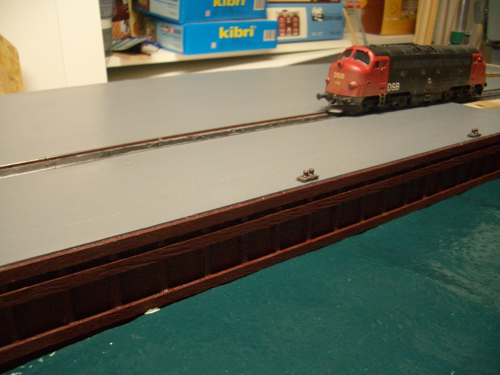

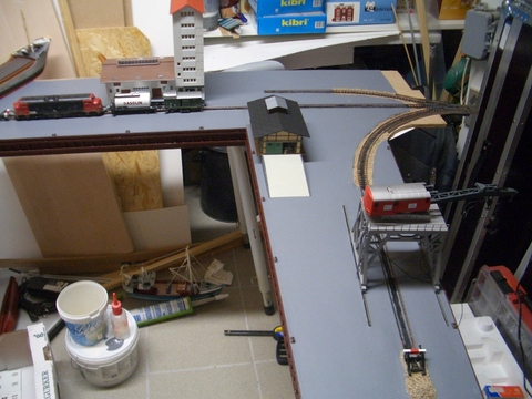

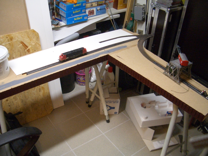

Ohøj igen I gæve Sporskiftere.
Efter længere tids pause, har jeg fundet motivationen igen, og er endelig begyndt at bygge videre på mine perronhaller. Jeg har taget et par billeder for at bevidne min påstand.
Guderne skal vide jeg glæder mig til de er færdige. De er noget af det mest besværlige jeg nogensinde har bygget.
Jeg regner med at skrive lidt løbende som arbejdet skrider frem, for de som gider læse med, skal I være mere end velkomne. Konstruktiv kritik er som altid velkommen.

Jeg er imponeret så flot du har fået M-sporet i niveau med sandet. Kan du røbe lidt omkring din teknik? Fylder du "bare" op med løst sand eller er det limet eller ligende?
Med Venlig Hilsen
TWM
Klarsyn
Odense N
Indlæg: 466

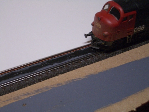

Først er der "bygget op" med nogle ca. 3mm tykke gulvundrlægningsplader, så der ikke går for meget sand til. Pladerne stopper ca. 2mm under skinne underkanten. Sandet jeg bruger er noget støbesand som er sigtet gennem køkkensien (så den er min nu Laughing out loud ) herefter er der iblandet lidt Chinchillasand som er lyst og meget finkornet. Det gør at snadet får det lidt spættede udseende som passer helt godt til M -skinnerne. Det hele er limet fast med den kendte Lim-vand-afspændingsmiddelblanding så det kan tåle en tur med støvsugeren.

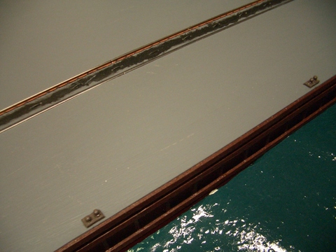

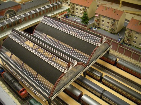

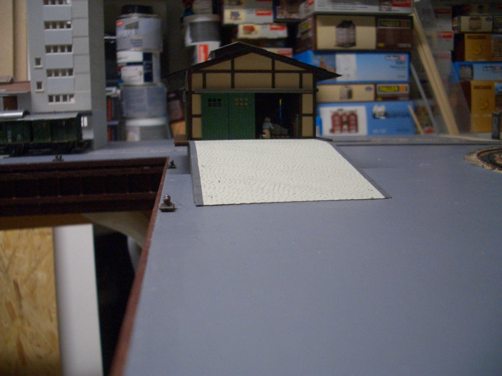

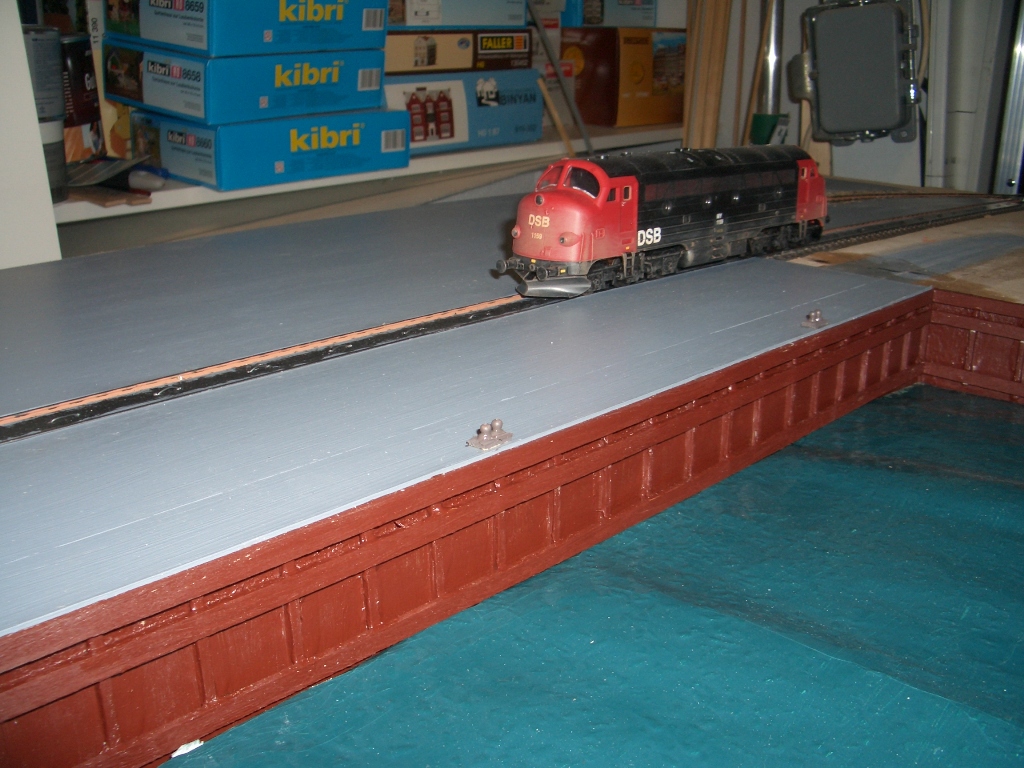

HURRAAAAA. En mærkedag for Loftbanen er nået. Jeg kan nu efter mange lange til tider træls, nervepirrende, drilske, irriterede og opslidene timer erklærer mine 2 perronhaller for færdige. De er ikke fastmonteret endnu, men mangler ellers kun lys i loftet. Se billederne herunder.
Puuuuuhaaaaa, jeg glæder mig til at bygge min station færdig. Det bliver næste projekt
Kommentarer modtages som altid gerne.

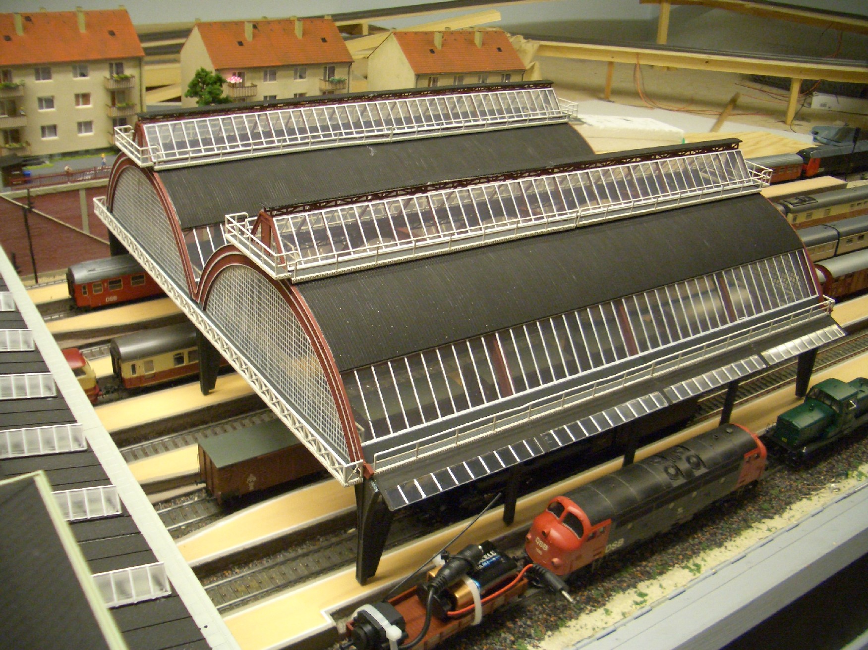

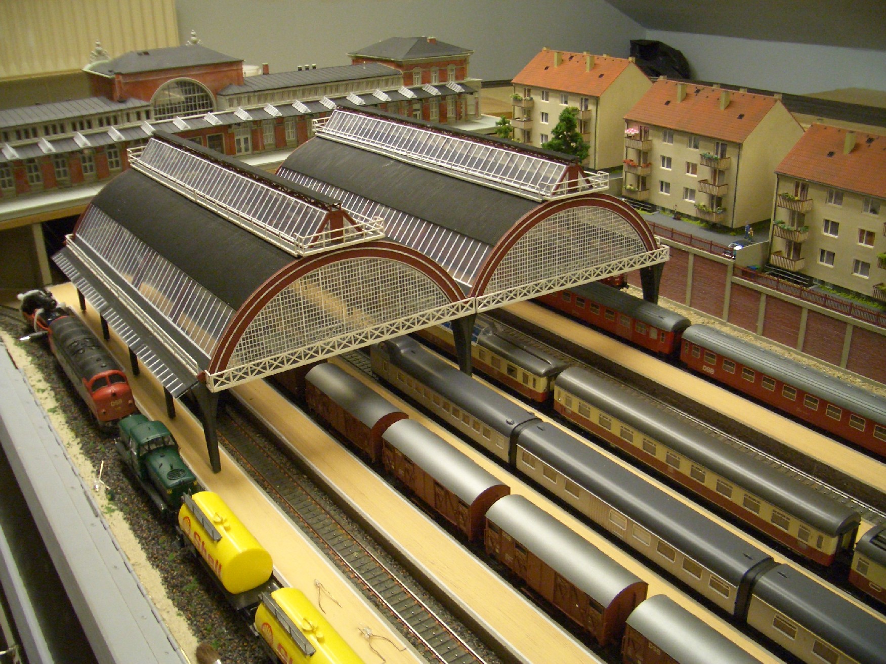

men jeg sidder og tænker på er perronhallerne ikke 1 - 2 cm for høje ? for der er godt nok meget plads imellem togenes tag og perronhallernes start

Højden er rimelig OK. De kommer ca 3mm længere ned når jeg finder ud af hvor præcist de skal stå. Højden har Faller jo bestemt. Den er nok sat efter at der skal være plads til luftledninger, hvilket der ikke kommer på mit anlæg. Men tak for roserne.

"Jaco" skrev:
Meget flot. Jeg kan også godt lide højhusene bag ved banegården. Hvad er det for nogle?Rigtige flotte lange perroner, men især på en banegård lægger man mærke til at der ingen rejsende er. Det er gabende tomt. Jeg vil meget gerne se banegården en gang til, når de rejsende er kommet på "banen" Wink Hilsen, Jaco
Tak. Husene er fra Auhagen. Du kan evt. følge min opbygning her i tråden http://www.sporskiftet.dk/node/1642
Det mangler alt på banegården. rejsende, bænke, trapper, reklameskilte, lys osv osv. Men Rom blev som bekendt ikke drukket på en dag, eller....
Jeg bygger videre på tråden efterhånden som der er nyt. Jeg supplerer gerne med billeder. Så du er velkommen til at følge slagets gang.

Så er der en lille film fra loftet. Ja, ja. i skal lægge hovedet 90 grader ned fordi klovnen med kammeraet glemte hvad der var op og ned Laughing out loud
Kunne du bruge linket til din "vendte" film?

Imponerende at se hallerne indefra.
Især lyset og rummeligheden. Flot arbejde.
Det bliver spændende at se det videre forløb.

Efter (igen) længere tids stilstand, fik jeg pludselig lyst til at starte op på endnu en ny ting på loftbanen. Havnen. Jeg har i løbet af vinteren bygget på min Cumo Coaster fra Artitec, og nej. Den er heller ikke færdig endnu. Men det skal jo ikke forhindre mig i at begynde på havnen hvor coasteren skal ligge til kaj engang med tiden. Herunder et par billeder fra den spæde start. Jeg bruger MDF, pap, tændstikker, tynde trælister, ståltråd og selvfølgelig maling og lim i rigelige mængder. Jeg har fået savet ud til sporet, lavet afdækning i mellem skinnerne der hvor jeg vil have det og skal nu til området omkring skinnerne. Bedøm selv.
CIMG4914
CIMG4913
CIMG4912
CIMG4910
CIMG4909
Hilsen Morten

Så er der kommet lidt belægning rundt om sporene og kaj-kanten er lavet. Der er kommet fortøjringspuffer til skibene. Alt mangler dog endnu pattinering, men det kommer først når resten af belægningen er færdig. På billederne herunder har jeg lagt en "Vandprøve" op langs kajen for at giver et indtryk af hvordan det kommer til at se ud.
Kommentarer modtages gerne.

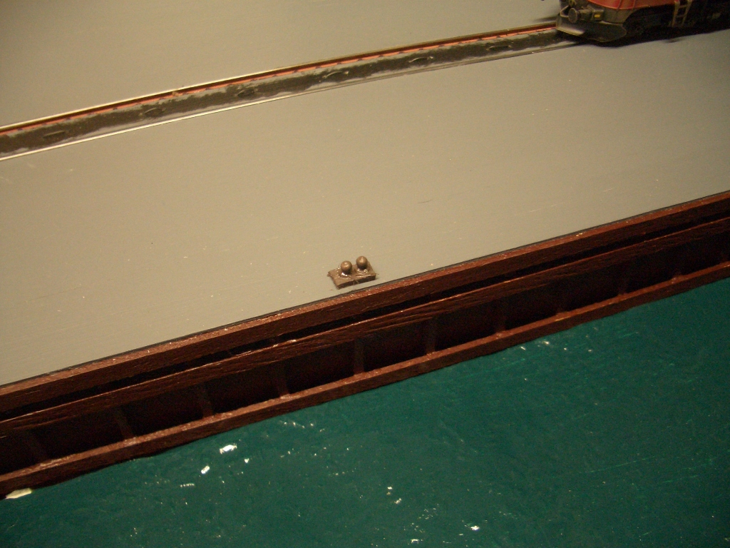

Det hedder altså en pullert. Wink
Nemlig, Tak. Jeg vidste godt det var forkert, men i mangel af ordforråd... Laughing out loud

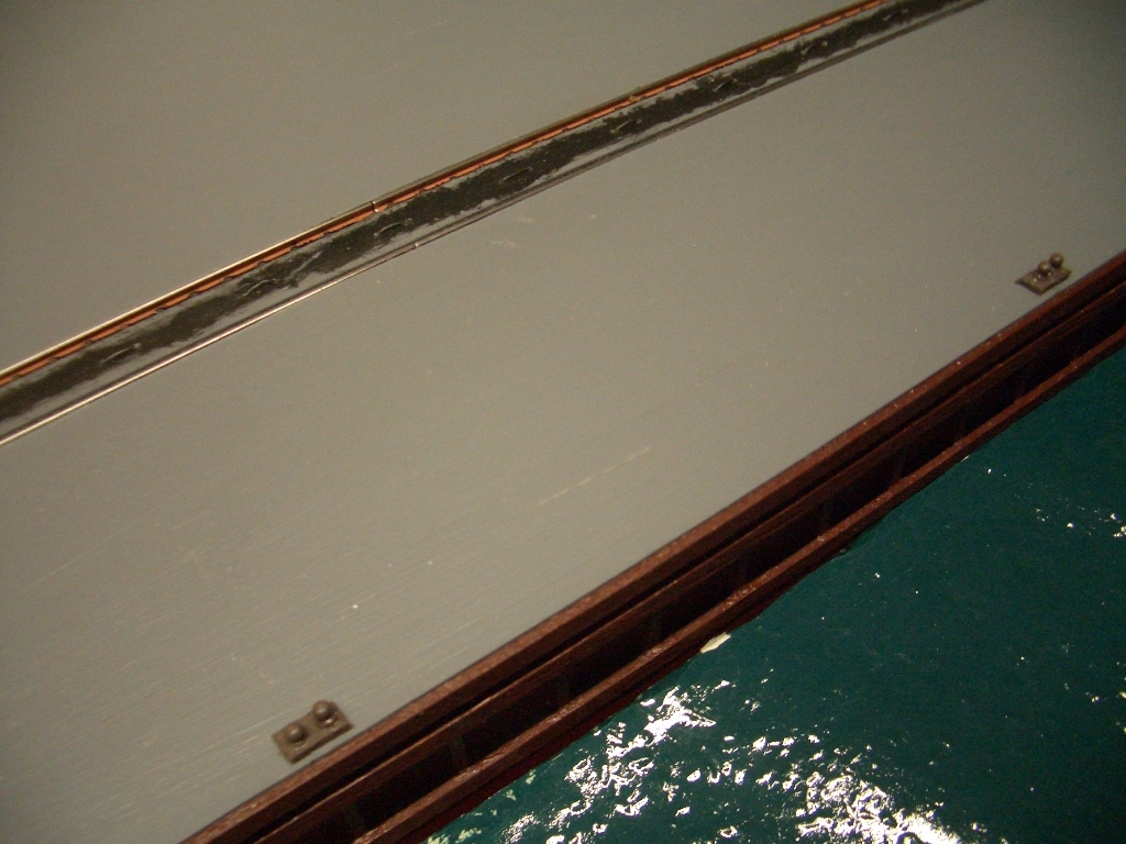

Så er jeg nået lidt videre. kajvæggene er færdige hele vejen rundt. Alt "asfalt" er lagt. Der er skinner til kranen og jeg er igang med et par bygninger. Intet er endnu pattineret, så det er en meget ren havn. Endnu Laughing out loud Jeg skal have fundet lidt plads til en lille havneknejpe et sted også. Forestiller mig den skal hedde "Lastens Hule" Skibssmedien mangler en skorsten, men fik lys sat I og er indrettet med maskiner og svejser i forgrunden. Der er gjort klar til Arc-Welder elektronik som jeg snarest skal have loddet sammen. Hvis det kommer til at se godt ud, kan det være jeg laver en lille film.
Kommentare modtages som altid gerne.

Det ser godt ud! Jeg glæder mig til at se fortsættelsen.
Har du selv lavet kaj-kanten fra bunden? Hvad er det du lægger mellem sporene?
