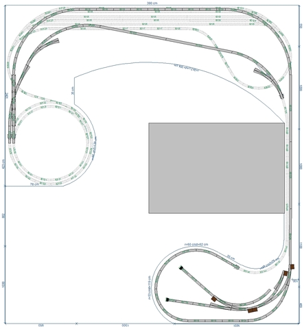

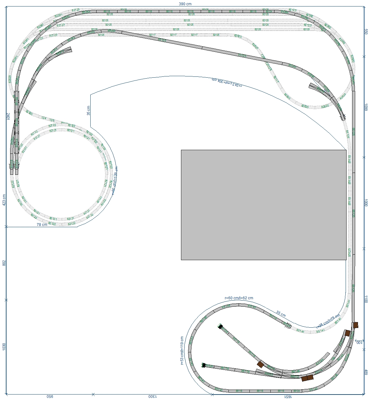

Efter at have tumlet med at få plads til mit "Industrihavn Nord" projekt i flere måneder på min 390 x 50 cm plade må jeg konstater at jeg ikke kan få det til at gå op rent kørselsmæssigt - for meget Time Saver koncept.
Projektet bliver én stor gang rangering, hvilket også er godt, men alligevel - ville bare så gerne have haft mulighed for gennemkørende (lange) tog.
Her er et så den kønne halvdel af mit parforhold kommer på banen og spørger om hvorfor jeg så ikke bare gør banen dobbelt så lang og så laver nogle vendesløjfer i begge ender...?
Øhh, ja - hvorfor gør jeg egentlig ikke det?
Oprindelig p.g.a. af flere problemer:
1) der er to store vinduer som vi skal kunne komme til at åbne og ikke mindst pudse!
2) rummet skal også kunne bruges til arbejdsværelse med et stort skrivebord i midten
3) Op ad den ene væg står der en stor bogreol hvis indhold skal blive i værelset.
Hmm - hvad nu hvis...man laver et helt almindeligt kødben med vendesløjfer i begge ender - evt. i to etager så toget kører ned på skyggebanegården for at få mere plads til opbevaring?
Dette vil betyde:
1) der kan laves en kun 10 cm dyb ensporet kørestrækning foran vinduerne så vi stadigvæk kan betjene vinduerne
2) en bane langs væggene vil ikke tage ret meget plads i midten af rummet
3) der kan fremstilles en reol som kan have bøger under og over den ene vendeplads. Måske den ene vendeplads (i forlængelse af den 10 cm dybe sporstrækning) skal være skjult forstået sådan at der kommer et "låg" på vendepladsen så der kan stå noget livsvigtigt pigepynt oven på vendepladsen. Dette kan jeg dog leve med Smile
Jeg har vedhæftet en absolut ikke-målfast tegning af hvilken størrelse banen maksimalt kunne have for at rummet stadigvæk kan fungere. Der er en helix i begge ender, men måske der bare skal være en lang nedkørsel til skyggebanegården?
Er der nogen der har en ide til hvilken type bane der kunne være oplagt til lige præcis sådan et layout - eller måske har en tegning liggende der kan bruges til inspiration?
Det skal være epoke 3 og fortrinsvis med godstog (da kurverne ikke visuelt tillader 33 cm vogne - æv) og sikkert med en havn eller savværk som bærende element.
Jeg forestiller mig også at togene kan forsvinde ind i nogle tunneller og komme op måske på et andet niveau for at forlænge køretiden.
Skyggebanegården skal være designet så den tillader toget at vende tilbage i samme retning som det kom fra - ikke noget med at toget køre ned i venstre side af banen og pludselig dukker op i højre side - altså realistisk kørsel.
Kan man få pakket en sporstrækning ind hvor man kan snige en D-maskine med 4 CU vogne ind vil det være absolut perfekt, men jeg ved hvor svært det er at få alt på ingen plads, så...hvad gør jeg nu?
Nogle spændende ideer, anyone ? Smile

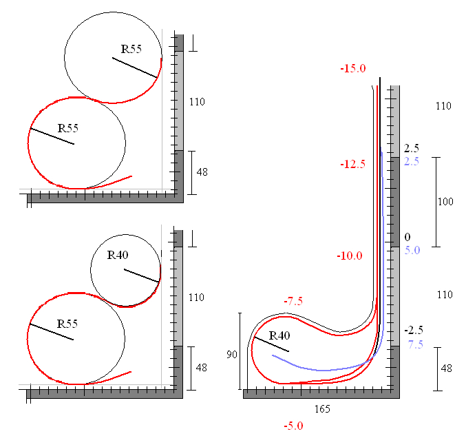

Jeg har i dag testet S-kurven ved vendesløjfen (ved vinduet) med 1 lok med 4 B-vogne (303 mm) samt 1 lok med 16 typiske godsvogne - alt sammen uden kørselsmæssige problemer på min Roce R3 skinner. Jeg skal kun bruge Tillig fleksskinner, men Roco skinnerne er gode til lynhurtig prøveopstilling.
Visuelt ser B-vognene selvfølgelig forfærdelig ud på R3, men de KAN dog køre der hvilket er godt nyt for resten af mit materiel.
4 B-vogne + 1 lok eller 12-13 godsvogne + 1 lok er ca. 1,5 meter tog hvilket nok er maks. som anlægget kan trække både kørselsmæssigt, på rangersporene , i kælderparkeringen og rent visuelt på kørselsstrækningerne, så indtil nu holder planen vand.
Claus: en helix i 150 cm højde bliver for dominerende - kan ellers sagtens se ideen.
Vil også holde fast i at lave en ensporet bane både af hensyn til udfordringerne rent kørselsmæssigt, af hensyn til prisen og af hensyn til at få mest muligt luft i landskabet.
Kan i øvrigt sagtens se udfordringen i at koble toget af vognene nede i kælderen når der kun er lidt frihøjde mellem tog og "loft" - har lige prøvet og det er absolut ikke nemt...
Jeg må derfor sørge for at der minimum er 20 cm frihøjde (og gerne mere) mellem skinner og "loft" hvilket måske kræver en helix i begge ender :?
Er det tilfældet så må det jo være sådan - no problem, just more work.

Det er meget muligt at du kan undvære helixen tv., men den muliggører tilslutning direkte til skyggebanegården. Det er ikke nødvendigvis en fordel. Jeg vil dog tro at det er nemmere at styre en dobbeltsporet bane i kælderen, men du skal alligevel have styr på enderne.

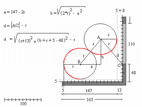

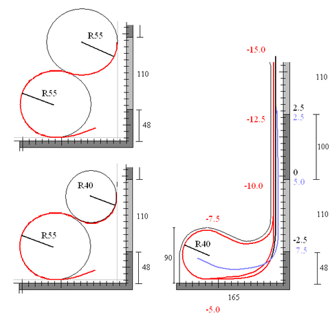

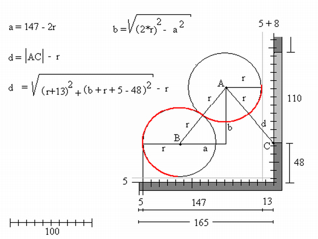

Nu du berørte det akademiske - der kan da regnes lidt på indhakket: Afstand fra skinnemidte til vindue som funktion af radius.
Vendesløjfen med indhak beskriver en S-kurve. Bruger vi samme radius for disse to modsatrettede kurver, svarer det til at have to cirkler, der støder op til hinanden.
Beregning:
Vi vil gerne have lidt friplads (her regner vi 5 cm fra hver sporcenter og desuden 8 cm til karm og radiator. Sløjfen må ikke gå ud over væggen på de 165 cm. Dette giver os en afstand på 165-5-5-8 = 147 cm for, hvad de to cirkler må fylde i bredden.
Afstanden a imellem centrum af de to cirkler vil da være 147 - 2 * r.
Vha. pythagoras kan vi regne den lodrette afstand b ud.
Afstanden fra indhak til vindueshjørne d er AC - r. Igen vha. pythagoras kan vi få nedenstående udtryk (se tegning). Indsætter vi formelen i et regneark, kan vi se, hvordan afstanden til vinduet følger radius:
Resultat:
(Radius, Afstand): (40, 27), (41, 31), (42, 35), (43, 40), (44, 43), (45, 47), (46, 51), (47, 54), (48, 58 ), (49, 61), (50, 64), (51, 67), (52, 70), (53, 73), (54, 76), (55, 79)

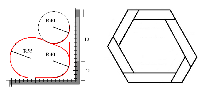

Jeg ville nok også indsætte et lige stykke, så det ikke bliver en ren S-kurve og så bliver afstanden lidt større.
Ja det vil nok være en god idé, det kan godt være at Jens´s nuværende materiel klarer testen, men man ved jo aldrig hvad man får...

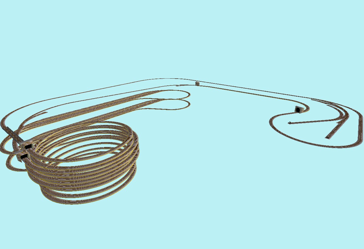

Jeg kan i øvrigt fortælle at i min prøveopstilling er der netop 2 lige skinnestykker midt i S-kurven af samme grund som du gør opmærksom på - virker fint.
Kan dog ikke lige helt gennemskue hvordan jeg laver både en helix og en vendesløjfe i i bunden af samme helix...???
Det må blive noget med et stikspor som går ud fra bunden af helix sløjfen og tilbage til enkeltsporet fra kælderen - eller hvad...?
Toget som kommer langs vinduet skal altså have valget imellem enten at køre op ad helix'en ELLER blot at vende og køre tilbage til kælderen (for evt. at køre op igen via den anden helix).
Er der nogen der har et foto eller tegning af hvordan dette kan gøres?

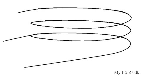

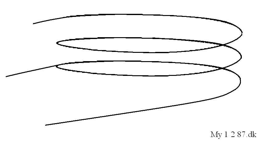

En vendesløjfe i bunden af en helix er nu ganske nem at lave. Se tegning.
Man skal blot være opmærksom på at de to spor er forskudt ½ etage efter en vending rundt.

Jo, men jeg er lidt nervøs for om strækningen langs vinduet er lang nok til at jeg kan få stor nok frihøjde på min skyggebanegård til at jeg kan komme til at arbejde med togene.
Hvis vi snakker 3% fald og der er 5-6 meter til kælderen, så bliver det kun 15-18 cm frihøjde mellem skinner og "loft".
Dette kan jeg gøre større med en helix i hver ende.

Erik 1:87
Softwareingeniør
Vestfyn
Indlæg: 907
"moppe" skrev:
Jeg fik lige en "hjerneblødning" i nat, nu du absolut vil lave helix.
Ja, der stod jeg også lige af Shock . Jens - jeg troede at du havde lagt dig fast på en lang nedkørsel th og en helix bag døren. OK, jeg kan godt se, at du skal starte nedkørselen foran vinduerne, men dér synes jeg nu nok, at du skal overveje moppes forslag. Jeg har vedhæftet et eksempel på lang nedkørsel med højdeangivelse.
Jeg ville dog ikke undvære en nedkørsel nederst og det lyder heller ikke som om, at det er det du går efter. Det mener jeg heller ikke at du behøver, hvis du laver lidt afvekslende højde foran vinduerne (vi snakker +- 5 cm)
En helix kommer umiddelbart til at fylde mere. Jeg troede, at du havde slået den ud af hovedet. Bruger du samme radius i begge ender af S'et, ja "så æder du masser af plads foran vinduet". Se vedhæftede.
Laver de den ene ende af S'et i R40 bliver det noget mere acceptabelt. Måske ikke helt tosset. Se vedhæftede. En R55 helix får ca 2.7% hældning.
Laver du så helixen aflang, ja så kan du med R40 + 2*60 cm lige stykke i midten få den på ca. 2,4%.
JensNederstTh

"Jens Didriksen" skrev:
Jeg æder da ikke en masse plads lige foran vinduet hvis jeg laver en omvendt S-form på helixen som Erik foreslog?
Du får med en R5 cirka 70 cm ind til hjørnet af vinduet. Det syntes jeg er "meget".

Eller endnu bedre: Ægformet. Den kunne måske ovenikøbet laves som en sekskantet helix. Laughing out loud Det gad jeg godt. Se vedhæftede æghelix. Tongue
EggHelix
Hilsen Erik, My 1 2 87.dk
Ja, den er sød men jeg forstår ikke hvorfor jeg i så fald ikke bare kan lave en R400 mm helix?
Den kan da være foran vinduet uden problemer - med eller uden S-sving...
Er det ikke kun et problem med små radius helix såfremt at man køre med lange vogne og mange af dem - f.eks. 6 B-vogne?
Når jeg tester nogle prøveopstillinger med 16 godsvogne tøffer de da igennem næsten hvad som helst af radier og S-sving uden nogen som helst problemer, så hvad er det man normalt er nervøs for ved små radier i helix?

"moppe" skrev:
Se vedhæftede.400mm radius i en helix = 3,3% stigning = glem D-maskinen, så kan den ikke stå fast.Klaus
Fuldstændig enig, man kan ved at reducere frihøjden til 75mm komme ned på ca. 2,8% ved R2 (ca. 420mm til 440mm alt efter skinnesystem), men rigtig godt er det ikke. Ved tosporede baner kan man til nød bruge denne radius til det nedadgående spor.
Konklusion: En radius på minimum 500mm anbefales på det varmeste.

Eller en aflang med R40 + 2*60 -> 2.4% og den ægformede kommer længere ned.
Jep - netop - og den er sikkert også sjov at bygge Laughing out loud. Æggeformen er også god i hjørner som det kan ses her:

Hej Jens,
Jeg har omsider fået tid til at tænke lidt over dit anlæg og er kommet frem til følgende (foreløbige) skitse.
To skyggebanegårde - en dobbelhelix fører op til overfladen, hvor det ene spor fører bag om stationen (paradestrækning) og det andet ind til en større (land)station i Jylland. Her fra gør turen langs med vinduerne hen til savværket eller et større slagteri. Hvis jeg var dig ville jeg forsøge at lave en omfartsmulighed inde på dette, så en Köf eller et klædeskab kan oprangere togstammer, der så hentes af et strækningslokomotiv.
Der køres altså fra A (skygge) til B (station) forbi C (industri/savværk) til D (skygge).
Bordet i midten er 120cm x 180cm, så kan i med lidt god vilje arbejde samtidig der. Hjørnet mellem de to døre ville jeg bruge til et kombineret skuffedarium/reol som i så også kan deles om (tegnemateriel, byggematerialer, farver, opbevaring af rullende materiel, der ikke er i brug etcetera).
Jens_02_01_3D
Jens_02_01_Planskitse

"Litra P" skrev:
Hej Jens,Jeg har omsider fået tid til at tænke lidt over dit anlæg og er kommet frem til følgende (foreløbige) skitse.To skyggebanegårde - en dobbelhelix fører op til overfladen, hvor det ene spor fører bag om stationen (paradestrækning) og det andet ind til en større (land)station i Jylland. Her fra gør turen langs med vinduerne hen til savværket eller et større slagteri. Hvis jeg var dig ville jeg forsøge at lave en omfartsmulighed inde på dette, så en Köf eller et klædeskab kan oprangere togstammer, der så hentes af et strækningslokomotiv.Der køres altså fra A (skygge) til B (station) forbi C (industri/savværk) til D (skygge).Bordet i midten er 120cm x 180cm, så kan i med lidt god vilje arbejde samtidig der. Hjørnet mellem de to døre ville jeg bruge til et kombineret skuffedarium/reol som i så også kan deles om (tegnemateriel, byggematerialer, farver, opbevaring af rullende materiel, der ikke er i brug etcetera).Venlig hilsenLars
Hej Lars.
Tak for fint input.
Der er dog flere ting som vi skal have justeret:
1) Bordet må ikke være bredere end 80 cm idet der kun skal arbejde en person ved det p.g.a. af ønsket om luft i rummet. Jeg har et andet værelse som jeg smider min egen PC og mit arbejdsbord ind i.
2) Personen ved arbejdsbordet skal af hensyn til vendepladsen (savværk) sidde på den anden side af bordet (med ryggen mod stationen/industri). Dette er nok ikke muligt såfremt at bordet er for bredt og vi laver så stor en bue forbi vinduet. Jeg er også lidt nervøs ved hvordan jeg skal kunne komme til vinduet ved den skjulte vendesløjfe - syntes det ser ud til at der er langt ind til det inderste vindue...??
3) Hvor skarp er den radius som du har lavet lige hvor sporet forsvinder ind i tunnellen ved savværket? Den ser ret skarp ud...? Trækker jeg ikke vognene af i så skarp en S-kurve?
4) Er det ikke muligt at trække sporskiftet til saværket lidt længere ned af sporet, sådan at savværk sporet kommer tættere på skrivebordet mens at der bliver mulighed for træer og bebyggelse op ad endevæggen?
Som sporføring er nu har jeg meget svært ved at se hvor der skal blive plads/luft til bygninger og træstammer. Måske man skal lave skjulte spor inde i bygninger/bag træer langs væggen for at give mere luft til miljø?
5) Hvad er radius i den inderste cirkel i helix? Er den under R3 i Roco?
Pyh - det er skisme ikke nemt at få alle drømme til at gå op i en større enhed Smile
Jens
DC bane i dansk epoke III
1) Bordet må ikke være bredere end 80 cm idet der kun skal arbejde en person ved det p.g.a. af ønsket om luft i rummet. Jeg har et andet værelse som jeg smider min egen PC og mit arbejdsbord ind i.2) Personen ved arbejdsbordet skal af hensyn til vendepladsen (savværk) sidde på den anden side af bordet (med ryggen mod stationen/industri). Dette er nok ikke muligt såfremt at bordet er for bredt og vi laver så stor en bue forbi vinduet. Jeg er også lidt nervøs ved hvordan jeg skal kunne komme til vinduet ved den skjulte vendesløjfe - syntes det ser ud til at der er langt ind til det inderste vindue...??3) Hvor skarp er den radius som du har lavet lige hvor sporet forsvinder ind i tunnellen ved savværket? Den ser ret skarp ud...? Trækker jeg ikke vognene af i så skarp en S-kurve?4) Er det ikke muligt at trække sporskiftet til saværket lidt længere ned af sporet, sådan at savværk sporet kommer tættere på skrivebordet mens at der bliver mulighed for træer og bebyggelse op ad endevæggen? Som sporføring er nu har jeg meget svært ved at se hvor der skal blive plads/luft til bygninger og træstammer. Måske man skal lave skjulte spor inde i bygninger/bag træer langs væggen for at give mere luft til miljø?5) Hvad er radius i den inderste cirkel i helix? Er den under R3 i Roco?Pyh - det er skisme ikke nemt at få alle drømme til at gå op i en større enhed Smile
1) Slet ikke noget problem, det bringer væsentlig mere luft at reducere bordets bredde til 80 centimeter.
2) Hvis du synes vendesløjferne øverst til højre tager for meget plads foran vinduet er alternativet at føre begge underjordiske strækninger videre og lægge sløjferne under savværket.
3) Det er ikke nogen S-kurve, der er et par lige skinner imellem. Radius er 42,5cm, som kun bruges under jorden. Jeg har brugt Tillig standard spor under jorden (gode kurvesporskifter, der udnytter pladsen til skyggebanegårdene bedst muligt) og Tillig Elite på den synlige del.
4) Jo, det kan man godt. Der er 10cm plads fra spor og ind til væg for at gøre plads til radiatoren. I princippet skal der altså være plads til disse 10 centimeter og den enkeltsporerede strækning plus udtræksspor fra savværket. De skjulte spor vil jeg lade køre i undergrunden (p.t. kun et). Hvad er den maksimal tilladte bredde til højre (radiator 10cm plus Xcm)?
5) Radius er her 49 centimeter, dette giver en stigning på 2,6% ved 8cm frihøjde. Der er meget dårligt plads til en større radius, stigningen kan sænkes lidt ved at sænke frihøjden.
