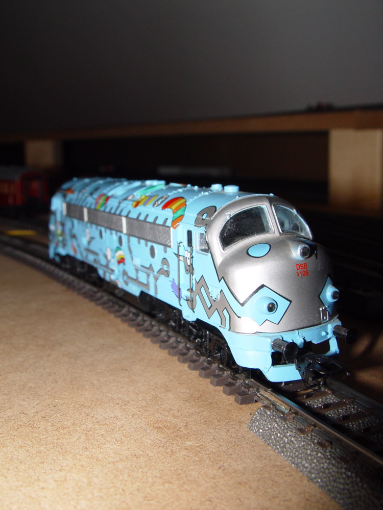

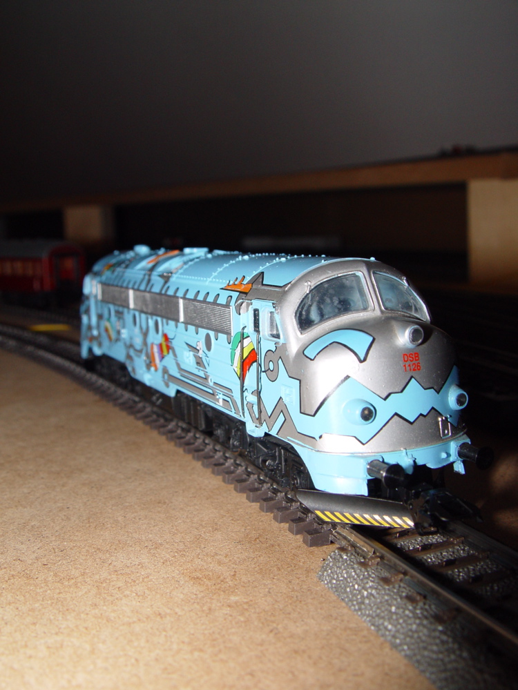

Her er billeder af min ombygning til sneplove.
Jeg bestilte et sæt sneplove fra Märklin, tog min Dremmel med skæreskive og skar skinnerydderen væk. Jeg valgte at lægge snittet det "forkerte" sted, på samme måde som Märklin har gjort det. Grunden er, at Märklins sneplove er lidt for små i forhold til forbilledet - og jeg ønskede ikke at have et stort gab. Det er også lettere at skære mere af senere, hvis jeg finder en bedre løsning - end at klistre stumper på igen.
Jeg mangler at male sneplovene sølvfarvede, som de efter sigende skulle være. Jeg har spurgt GM-gruppen og de mente også at plovene er sølvfarvede, men de har ikke kunnet kontrollere det, da bremestøvet på plovene sidder MEGET godt fast.
MVH:Per
PS ... vedhæftet er her linket til Jernbanen.dk, hvor I kan se billeder af MY 1126 med og uden sneplov:
http://www.jernbanen.dk/motor_solo.asp?s=8&LokID=151
