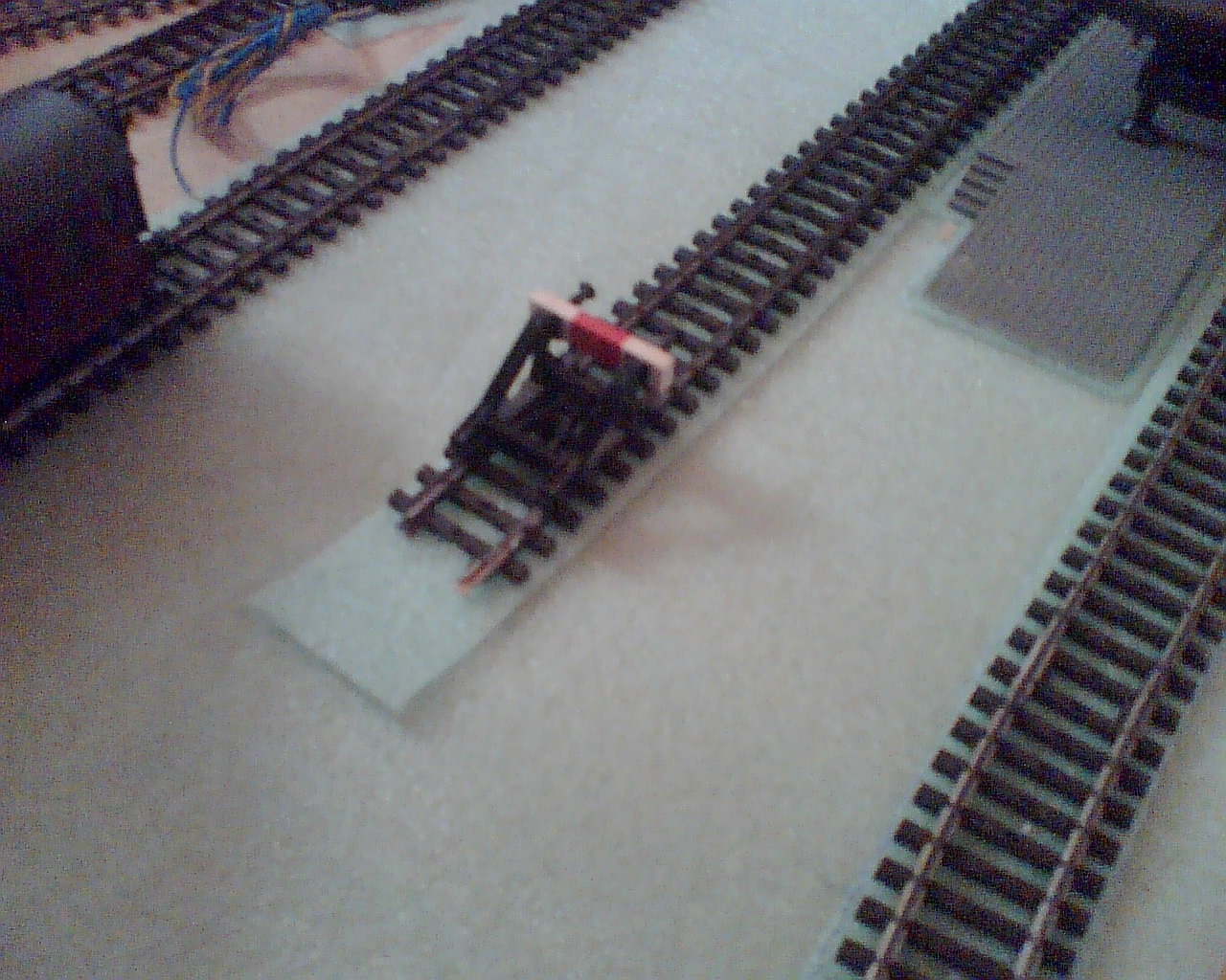

Men jeg har tænkt på om det måske ville være en idé og give bagsiden af skinnerne (k-skinner) en gang lak, så vil de vel ikke ruste så nemt, når man lægger ballast vha fortyndet lim?
Hvad bruger I som underlag for skinnerne, kork, flamingo eller ?? Jeg bruger gulvunderlag af 2mm skumgummi i 2 lag. Det nederste lag lidt bredere end det lige under skinnerne, så er der en god lyddæmpende effekt da ballasten ikke har forbindelse med hverken skelet eller evt. plader.

Om det hjælper noget at giver skinnerne lak på undersiden, tja måske, men lim og vand render stadigvæk ind mellem Plastisken og plus lederen, så det kun en halv løsning med lak på undersider af skinnen.
Men da jeg havde K skinner, brugte jeg 2 m/m kork, købt i tæppeland for 400 kr. for en rulle med 10 m2
