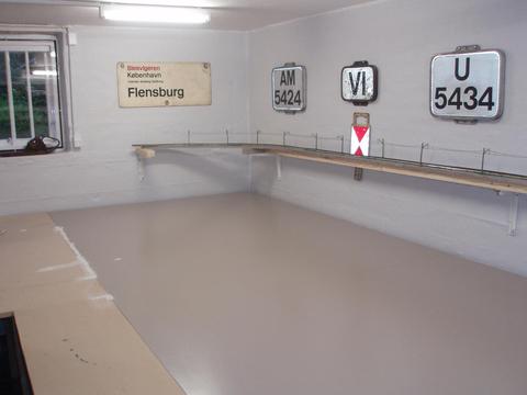

stampe
Indlæg: 8
hej
du skal da se'fø'lig lave begge systemer i samme rum Laughing out loud
Stampe Nakkede Bambi rofl
stampe
Indlæg: 8
PS jeg er i gang med dette projekt
kælderbane

stampe
Indlæg: 8
stampe, du skal da se'fø'lig lave begge systemer i samme rum
Jeg forstå ikke helt hvad du mener, med dette :oops:[/quote]
jeg mener at man bygger to baner i samme rum en i hvert system, hvis du kigger på det billede jeg viste, vil jeg bygge en digital bane på pladen lagt i C-skinner og øverst en analog bane bygget i M-skinner håber det blev lidt nemmer at forstå
jeg mener at man bygger to baner i samme rum en i hvert system, hvis du kigger på det billede jeg viste, vil jeg bygge en digital bane på pladen lagt i C-skinner og øverst en analog bane bygget i M-skinner håber det blev lidt nemmer at forstå[/quote]
Jeps så det forstået, Laughing out loud Laughing out loud Laughing out loud

willmand
Indlæg: 50
Jeg blev påvirket allerede som fireårig, hvor jeg fik min første marklinbane og har købt det i små portioner siden, og ikke fordi jeg har noget imod 2-skinnedrift, men marklin har altid stået for mig som et kvalitetsprodukt, som tidligere beskrevet, har jeg stadig mine første tog og de kører stadig fortræffelig efter 42 år uden nævneværdig vedligeholdelse. Så uden at træde nogen over tæerne vil jeg lidt loyal, efter mange år, primært holde fast i marklin.[/quote]
BT
