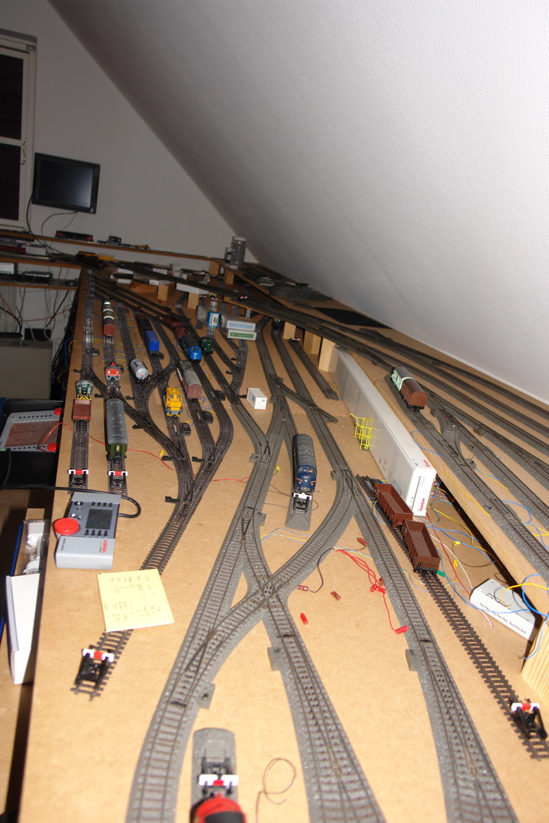

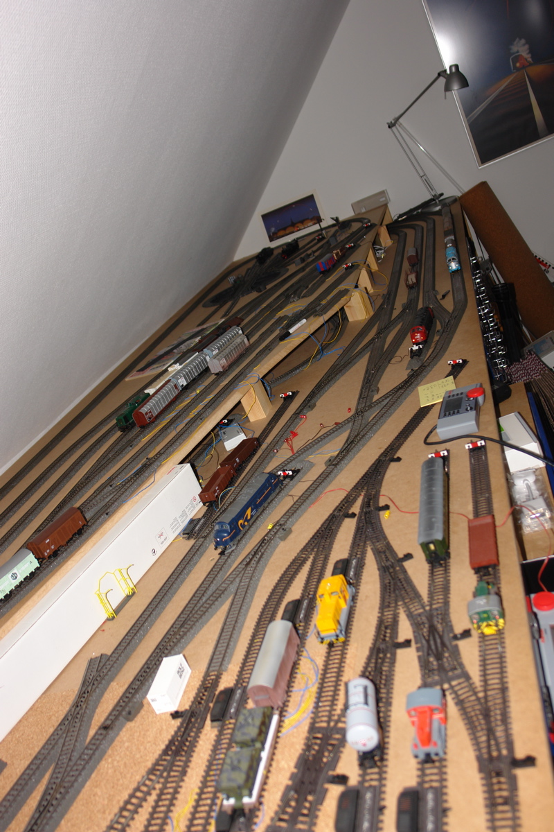

Når vi taler om en "større bane", der har brug for boostere ... så taler vi SERIØST store baner. Jeg har på den bane, jeg har vedhæftet billeder af, forsynet hele molevitten med EN strømtilslutning og kørt den med EN Central Station, EN trafo på 60 watt og med to Mobile Stations koblet til som slaveenheder.
Og jeg har faktisk en helt pæn mængde lokomotiver.
Så det første lange stykke tid behøver du ikke at tænke i boostere. Men det kan godt være en fordel, at tænke i at isolere strækninger fra hinanden - og trække ledninger ud til hver sektion, så du senere kan indsætte boostere, når det bliver nødvendigt. Det er sådan jeg vil gøre.
Banen nåede i øvrigt aldrig videre end dette ... billederne er taget lige før jeg pillede den ned. Men en ny og bedre er på tegnebrædtet.
Jeg har ikke den store viden om elektronik, men det er alligevel gået fint. Man "vokser" med opgaven og bruger stedet her, når man løber ind i problemer.
Det er en god idé at surfe godt rundt og se sig omkring inden du går igang.
Märklin ER nemt at gå til - uden den store viden, og det passer perfekt til mit temperament, hvor jeg kan lide at flå det hele fra hinanden om og om igen. MEN du får nogle begrænsninger ... det er det leonard og Lars ofte taler omkring. Udvalget af materiel og skinner er mere begrænset - og det er meget sværere at lave nogle flotte lange kurver.
Når du skal igang med at bygge bane, så tag dig i agt for en masse begynderfejl. Lad være med at købe for mange skinnesæt med de inderste buer (24130). Når man har nørklet lidt med dem i noget tid, bliver man træt af dem ... og de er ikke så nemme at afsætte igen. En del materiel kører dårligt gennem dem ... og man får oftere afsporinger. Det samme gør sig gældende med kurvesporskifterne. Læs Henriks (hxmiesa) hjemmeside med tips og tricks ... og læs Layout-siderne på Sporskiftet.
Og lige en lille ting. En Mobile Station i slavemode kan stadig kun have 10 lokomotiver på sin liste. Og skal de skiftes ud foregår det på Central Station. Jeg har lavet en MS til mine rangermaskiner ... og så har jeg en til børnene. Så kan jeg sortere i, hvad de må komme til at få fat i.
