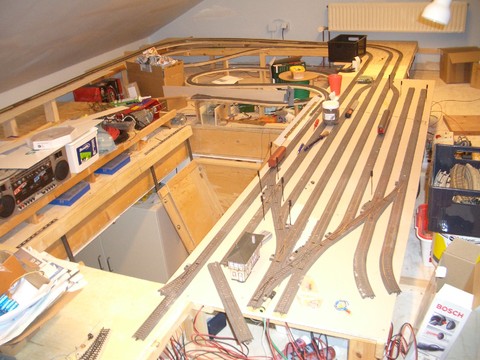

Kan det lade sig gøre, uden at skulle investere i en IB eller CS, at bruge sine Mobilstationer til at styre omkring 6- 8 tog?
Jeg har ikke brug for at kunne styre signaler og skitespor digitalt, hvorfor IB og CS i mit tilfælde blot skal fungere som videreformidler af MS signalet. (dyr løsning)
Min drøm var jo at MS kunne tilkobles en booster så der var strøm nok til alle tog med lys osv. men det lader til at Märklin igen har været "smarte"
Er der nogen herinde der kan et tricks? evt. tilkoble MS til en ældre controller eller andet?
Hilsen Morten

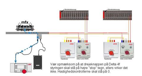

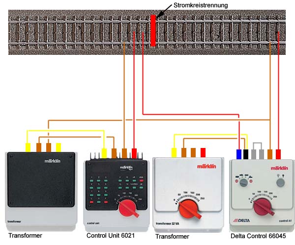

Jeg kan nu se at der er en del tyskere der har samme ønske som jeg, og de har tilmed en løsning
Man kan bruge en Delta 4F styring som booster til sin MS. Så kan man nøjes med en 18VA forsyning til sine MSere da de bare skal levere styrestrøm til alle de Delta 4Fere man har brug for.
Eneste ulempe er at der ikke er nogen MFX tilbagemelding :roll: men det går nok da jeg ikke har nogen MFX lokomotiver endnu. De fleste er ROCO, Hobbytrade og Heljan samt et par ombyggede Märklin tog som køre M2.
Julen er reddet, tak for hjælp og gode forslag, jeg går nu ind i QXL jagten på Delta 4F ere med strømforsyning. Nogen herinde der har noget liggende i skufferne?

Jamen det gør jeg da gerne :!:
Her hjemmesiden hvor de diskutere:
http://www.railroad24.de/modelleisenbahn/forum.php?id=1391
Og her et billede af opsætningen:
http://hgh-esn.ath.cx/images/66045_mfx_booster.jpg

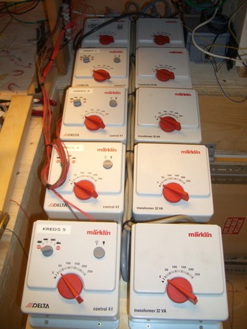

Jeg fandt delta-boksene på eBay i tyskland og gav aldrig over 80 kr. stykket for nye.
Jeg har testet med 3 delta-bokse som boostere og det kører bare. Jeg har både 6604 og 66045.

Jeg sprang selv fra da jeg fandt ud af at man kunne bruge delta 4f som booster.
Jeg vil blot give en status til andre der savner en løsning.
Jeg har nu koblet 5 Delta 4f samt 5 stk 32Watt trafoer til 5 seperate kredse så nu er der strøm nok til det hele med lyd og lys og så videre. DET DUER. Det kører perfekt, og der er ingen problemer i overgangen mellem de forskellige kredse.
Nu kan jeg uden problemer køre 8 tog på mine to MS på en gang uden at løbe tør for strøm. Opsættet har kostet ca. 2500, ex, MSere. Alternativet havde være langt dyrere, CS med boostere f,eks.
uhadada, jeg kan få to nye maskiner med lyd og det hele for mindre end det jeg har sparet.
Jeg prøver at lægge et billede ind af opsættet ved lejlighed, hvis nogen er interesseret :?:

Uden at tage glæden fra klarsyn for dine billeder skal være mere end velkommen, så det vel bare at skifte 6021éren ud med en mobilstation
http://www.digitaltog.dk/maerklin_digital/Maerklin_66045_6021_Booster.jpg

Njaah og så alligevel...
Nu er sagen den at jeg aldirg har haft en 6021, men opsætningen er heller ikke 100% magen til men nem at modificere. Den blå terminal på Delta 4f styringen skal kobles til midterlederen på den MS tilslutningsskinner der følger med MS. Denne skinne må [u]under ingen omstændigheder[/u] være en del af det endelige strømkredsløb da Delta 4f styrringerne ikke aner hvad MFX er og ikke fungere med denne tilbagemelding. Tilkoblingsskinnen fungere således blot som "kontaktspor" for tilmelding af MFX loks og er, i mit tilfælde, placeret under banen.
Hilsen Morten

Det er altid rart når andre viser interesse for ens projekt. Jeg har været en tur i det aller helligste...... LOFTET
og taget et par billeder.
Der er et syndigt rod. Men det er mit, og ingen fortæller hvornår der skal rydes op

martindahl
Stenlille
Indlæg: 2.499
Hej Klarsyn
Wow det er en flot opstilling du har lavet. Jeg havde tænkt noget af det samme på min bane, men nu er jeg da helt overbevist.

Hejsa Morten
Det ser da ud til at blive et kæmpe anlæg, er det et som du bygger frit efter hovedet, eller findes der en sporplan for dine ideer

Odense N
Indlæg: 466
Høøø. Der var en sporplan... og den følger jeg stadig sådan da. Der var nogle stigninger der ikke rigtig fungerede som planlagt, hvilket har ændret lidt på det, men der er en overordnet plan.
mit areal er ca 5 x 5 meter
Anlægget kommer til at bestå af et rangerområde med drejeskive og opstillingsspor i den ene ende og et lille havneområde i den anden ende.
Så en lille lokalbane med 2 vendesløjfer.
Så en dobbelsporet hovedstrækning som køre i et stort 8 tal så jeg kan få nogle lange lige stræk.
og tilsidst en lidt større lokalbane.
Det giver ialt 8 spor på hovedstationen som er det der ses forrest i billede 1. Bagest ses det der senere bliver "den store by" som delvist kommer til at dække over sporene. Hovedbanegården kommer til at ligge over sporene som hovedbanegården i KBH. Denne bygning er under konstruktion. En Kibri Bonn HB som bliver malet om til røde sten, grå ornamentering, kobbertag osv. så den kommer til at se med dansk ud, end den originale karrygule kibri plastfarve. Jeg har ca 10.000 løse ender så jeg altid kan kaste mig over det jeg har lyst til. Dejligt.

Tilbage til boosterne, da jeg tror mange endnu er usikkere på din måde at forbinde dem på, især at C skinne tilslutningen ikke er en del af anlægget, har du derfor mulighed, for at tage et billede, hvor du ligesom viser den løsning mere bruger venligt

Tilbage til boosterne, da jeg tror mange endnu er usikkere på din måde at forbinde dem på, især at C skinne tilslutningen ikke er en del af anlægget, har du derfor mulighed, for at tage et billede, hvor du ligesom viser den løsning mere bruger venligt :wink:[/quote]
Ja nogen Jørgen Klevin bliver jeg nok aldrig, :mrgreen: men jeg har klippet og klistret lidt. Jeg håber det hjælper.
Der er ingen kendte grænser for hvor mange boostere man kan sætte på. Man fortsætter blot kæden.
På selve banen er det kun midterlederen der skal isoleres.

killerp
Fotograf
Indlæg: 2.238
Tak for tegningen
