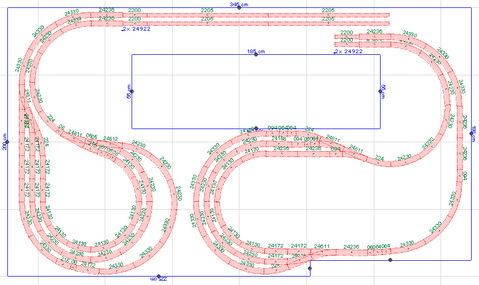

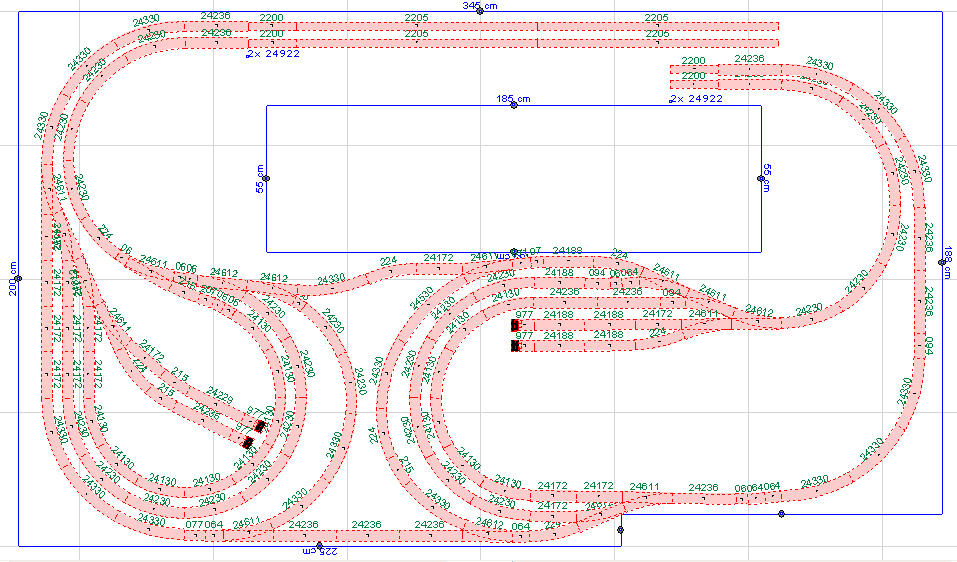

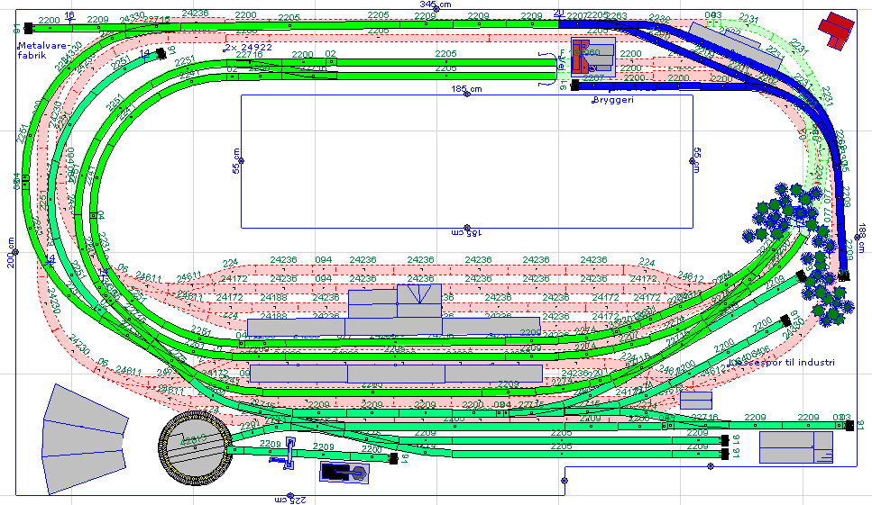

Hej alle.
Jeg har for tiden ikke noget anlæg, så derfor bruger jeg en del tid på at udforme sporplaner som inspiration til mit kommende anlæg.
I Banen nr. 96, 98 og 101 har der været en glimrende byggebeskrivelse af et modulanlæg på 345 x 200 cm. Jeg har med stor interesse læst disse byggebeskrivelser, som endnu ikke er tilendebragt, og jeg ser frem til at læse videre om anlægget i kommende numre. Banen er bygget med Peco spor, men jeg har tegnet den om til Märklin k-spor på synlige strækninger og C-spor på skjulte strækninger.
Banen består af en delvist skjult rundbane (jeg har dog også lavet en udgave som hundeben) med dobbeltspor, en dansk provinsstation med dampdepot, og en sidebane med en lille endestation. Den skjulte station befinder sig på niveau 1, og selve provinsstationen på niveau 2, og øverst på niveau 3 befinder sidebanestationen sig.
Arrow Billede 1 er hele anlægget med alle tre niveauer.

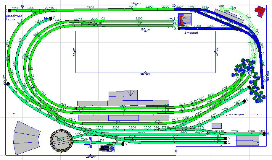

Arrow Billede 2 er niveau 1 med skjult station.

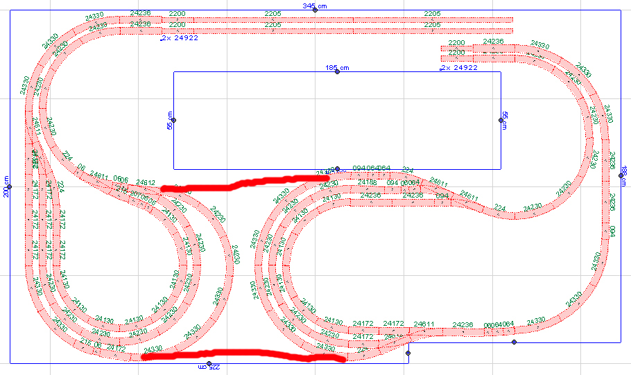

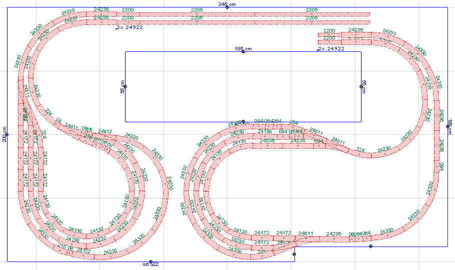

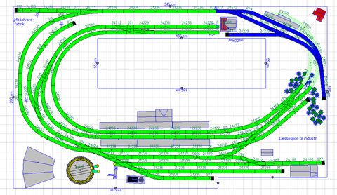

Arrow Billede 3 er niveau 1 med skjult station udført som hundeben.

Fra banen nr 96 98 101 - goddag til nyt anlæg - k og c-spor - lag 1 2 3
Fra banen nr 96 98 101 - goddag til nyt anlæg - k og c-spor - hundeben - lag 1

Okay, DENNE gang maa jeg sige at planen er virkelig god!!! (eller med andre ord; JEG kan godt lige den Wink
Den synlige del af anlaegget er perfekt anlagt. De noedvendige sporskiftekombinationer er tilstede, og stationens fuinktionalitet er simpelthen perfekt!
Selv er jeg jo tilhaenger af hundeben-banerne, saa der er ingen tvivl om hvilken version af den skjulte del jeg ville vaelge.
MEN det smerter jo en del at der kun bliver plads til 3 spor i hver vendesloejfe. Dette kan muligvis afhjaelpes ved at lave nogle skjulte blind-spor ogsaa, til vendetog. Disse blindspor kan f.eks. ligge i midten af hver vendelsoejfe, med sporskifteforbindelser til baade indkommende og udgaaende hovedspor; Paa den maade forstyrrer det ikke driften af resten af anlaegget, naar et vende-tog skal have skiftet retning.
Man kan sige at ISAER den til venstre liggende vendesloejfe boer have mindst eet blindspor, saaledes at tog til fra sidebanens endestation har et sted at koere hen...

Hejsa Dennis
Spændene anlæg, som jeg også selv læser om i Banen Wink
Vedr. med at lægge sporplaner op på sporskiftet, så syntes jeg det er en god ide, for uanset om det er en plan man bruger eller ej, for der sidder mange bruger på sporskiftet, som ikke kan laves der egene planer, og for dem, vil alle former for sporplaner være en hjælp, og hvem af os der tegner sporplaner, har ikke en masse ideer ligende på computeren, som vi måske kunne lave en tråd til Wink

Spændende og inspirerende sporplan!
Jeg kan også bedst lide kødbensplanen, da opstillingssporene i vendesløjferne kommer til at repræsentere resten af verden, hvorfra togene kan vende tilbage.
Men hvis du vil have det bedste af begge verdener, kunne man ikke ligeså godt kombinere de to planer med et par sporskifter således:

En bane, lavet som hundeben, er en rundbane, som er trykket sammen på midten, så banen reelt er en dobbeltsporet strækning med vendecirkler i enderne. Jeg kalder dem vendecirkler, da man normalt benytter betegnelsen vendesløjfe om en enkeltsporet vendecirkel, hvor der køres ud og hjem på samme sporstreng.

Tak for jeres roser, kommentarer og ideer Laughing out loud
Jeg må lige hurtigt fortælle at selve ideen til planen er direkte stjålet fra omtalen i Banen, skrevet og tegnet af Finn Frøsig. Så er det på plads.
Det var en stor udfordring at erstatte Peco sporene med Märklin K-spor, især da der mangler brugbare kurveskifter i Märklins sortiment, og netop disse spor benytter Peco sporplanen mange af.
Jeg har tegnet de fremkomne ideer på nedenstående tegning. Desværre er blindsporene meget korte, men hvis man kan flytte den højre vendesløjfe lidt mod højre, så bliver mulighederne for længere blindspor større. Det er dog ikke noget jeg vil til at rode mig ud i Wink
Fra banen nr 96 98 101 - goddag til nyt anlæg - k og c-spor - hundeben - lag 1_med blindspor

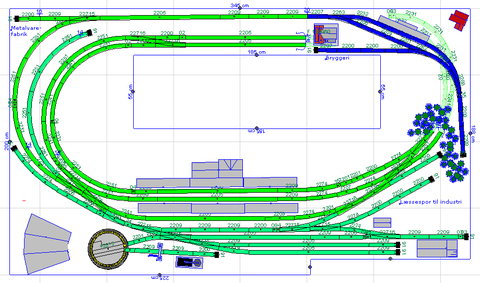

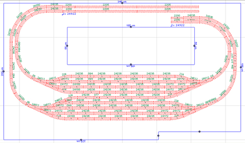

Jeg kan ret godt lide det, men en ting springer mig i øjnene:
Der ser ikke ud til at være et udtræksspor/dækningsspor, så al rangering kommer jo ud på sporet?
Jeg ville tilføje et sporskifte lige over drejeskiven og lave et udtræksspor der.

Hej Per.
Du har ret i at rangeringen vil komme ud i sporet, men det er jo sidebanens/privatbanens spor som man rangerer ud i, og det må siges at være en mindre befærdet bane. Hvis man har råd til at købe et ekstra (dyrt) Märklinskifte, kan det sagtens lade sig gøre at ligge det her Smile Desværre er det kun muligt at benytte et kort sporskifte.
Fra banen nr 96 98 101 - goddag til nyt anlæg - k og c-spor - lag 2 3_med udtræksspor

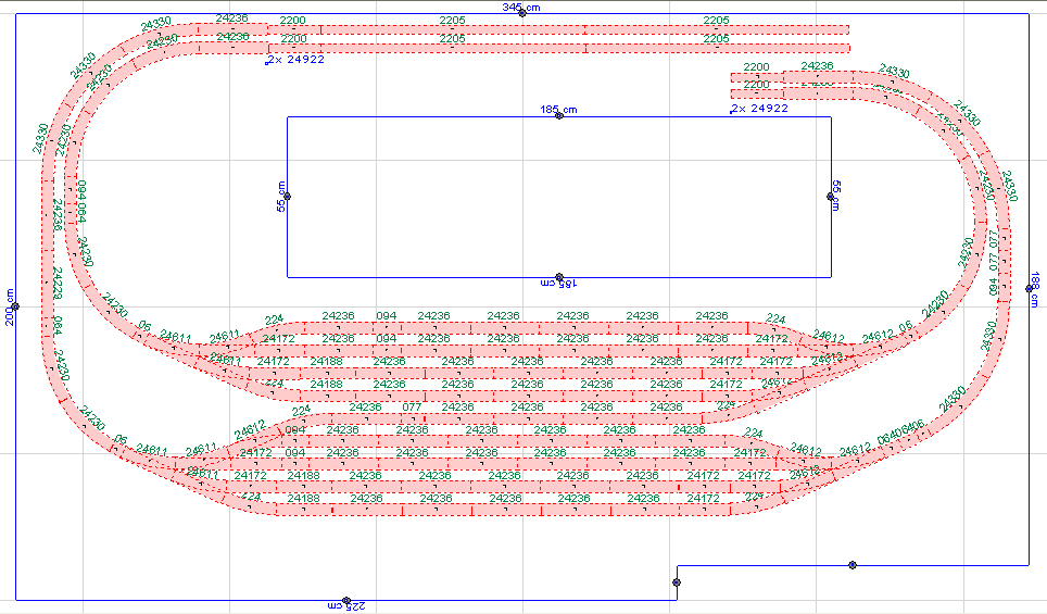

Jeg har iøvrigt prøvet at lave planen kun med C-spor, men det er meget vanskeligt at få en ordentlig plan ud af det, da der mangler et slankt dobbeltkryds i sortimentet. Jeg har vedhæftet et foreløbigt resultat (jpg), og jeg agter ikke at arbejde videre på det.
Fra banen nr 96 98 101 - goddag til nyt anlæg - c spor
