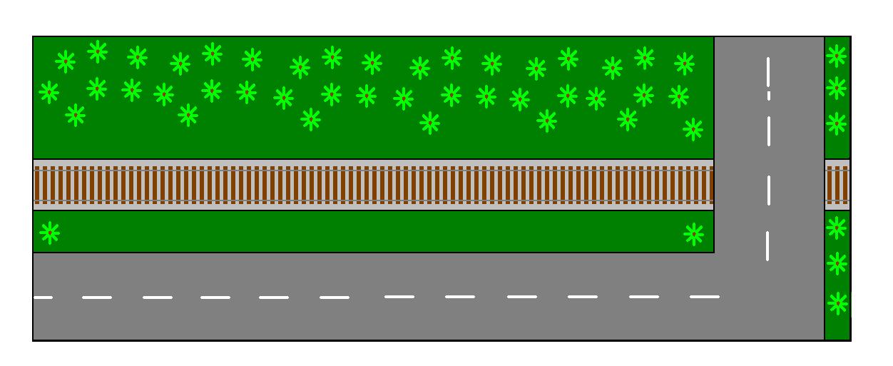

Lav en masse forskellige forsøgsopstillinger, hvor du leger med bygninger, spor og nogle stykker flamingo for at se hvordan det hele ser bedste ud, ligesom jeg gjorde her:
http://www.mj-blog.dk/2006/06/nyopstilling-af-fabriksdioramaet/
Når du har fundet en opstilling du kan lide, så tegn det ind på pladen, ligesom på billedet.
Læg gerne billeder herind, hvis du vil have råd op opstillingen.

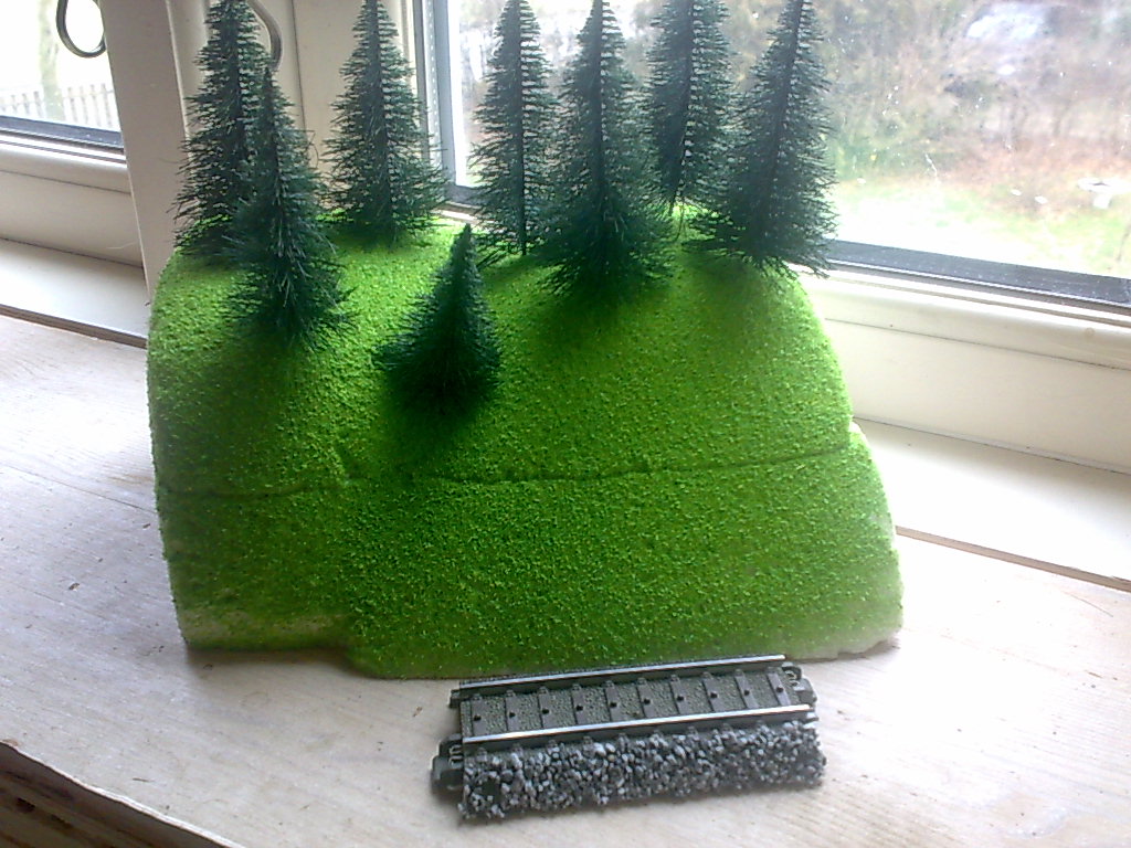

er det sådan noget platik spartel. for da jeg var i lære som plademed brugte vi noget som hedder blandt andet Polyester og plastik padding osv.

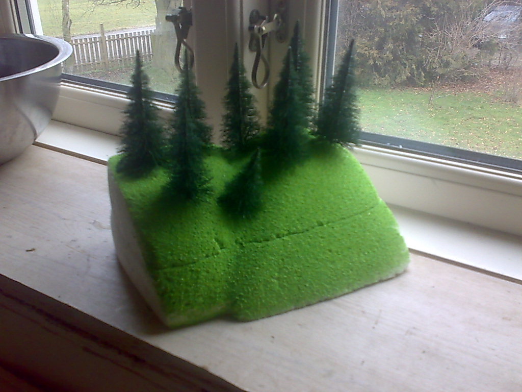

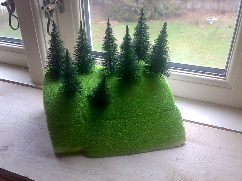

Dette er så det jeg har lavet ind tilvider. det er kun en prøve.
Det er 2 stykker flamingo som er sat sammen og så jeg drysset oget græs på og lige sat nogle træer i.. ved godt det ikke er så pænt der hvor man kan se at flamingoen sammen,, men hvordan kan jeg gøre så man ikke kan se samlingen uden spartelmasse. der kommer osse nogle huller i flamingoen når man sliber på det og de skal helst ikke kunne ses Laughing out loud
16032009214
16032009213
16032009212

Det er nogle fine forsøg du har lavet, og det er en rigtig god idé at begynde med mindre stykker for at prøve forskellige teknikker.
Du kan sagtens bruge gips til at udjævne landskabet, men en let løsning er at bruge færdigblandet letspartel. Jeg købte en ordentlig spand i Røverkøb for ca. 100 kr. Den kan ses på billede nr. 2 her:
http://www.mj-blog.dk/2009/02/storbydiorama-bbb/
Det kan dog godt tage et par dage at tørre, hvis du bruger et tykt lag...
Overordnet set er det vigtigt at huske at vi jo nærmest bygger teaterkulisser. Det er ligegyldigt hvad de er lavet af, blot det ser rigtigt ud. Derfor kan man som regel bruge mange forskellige teknikker og materialer og stadig få et godt resultat.

så har jeg lavet en skitse af det. fordi en ville se min ide. så den lægger nu her. ikke fast at de bliver sådan. men det må tiden vise. Laughing out loud
Stræknings diagram
DSB MY1147 - Banner
Mvh. Sebastian Leo Forring
lokalbanen
Indlæg: 162
Nu ved jeg godt at du skal bruge dit modul til foto, men når du nu lægger sporet i midten af modulet, vil jeg da anbefale at du følger en af modulstandarderne - så kunne det jo være at du måske ville bruge det i anden sammenhæng senere.
Udfordringen i dit design er at vejen går ud over det ene endestykke, som ikke er tilladt i modulstandarderne. Dette kan dog let løses:
Hvis du tager dit vejstykke som det er og drejer 20-30 grader mod uret, så opnår du to ting; Vejen vil løbe ud over siden, samt at vejen langs siderne og jernbaneoverskæringen ikke ligger i en ret vinkel. Virkeligheden er sjældent i rette vinkler - så dit modul vil komme til at se mere naturligt ud.
Hårlev
Indlæg: 594
"lokalbanen" skrev:
Nu ved jeg godt at du skal bruge dit modul til foto, men når du nu lægger sporet i midten af modulet, vil jeg da anbefale at du følger en af modulstandarderne - så kunne det jo være at du måske ville bruge det i anden sammenhæng senere.Udfordringen i dit design er at vejen går ud over det ene endestykke, som ikke er tilladt i modulstandarderne. Dette kan dog let løses:Hvis du tager dit vejstykke som det er og drejer 20-30 grader mod uret, så opnår du to ting; Vejen vil løbe ud over siden, samt at vejen langs siderne og jernbaneoverskæringen ikke ligger i en ret vinkel. Virkeligheden er sjældent i rette vinkler - så dit modul vil komme til at se mere naturligt ud.
Bygger det ikke som modul. jeg bygger det udelukket til brug af fotograffering af mine loks og vogne. ikke andet.
Det er en bro og ikke en overskæring. derfor du ikke kan se skinner på vejen.. men som sagt er det kun en grov skitse som jeg lavet som en skulle se jeg skrev med igår aftes. men ved godt vejen i virkelighede ikke normalt er i en ret vinkel. men kun en grov skitse. Laughing out loud
Hårlev
Indlæg: 594

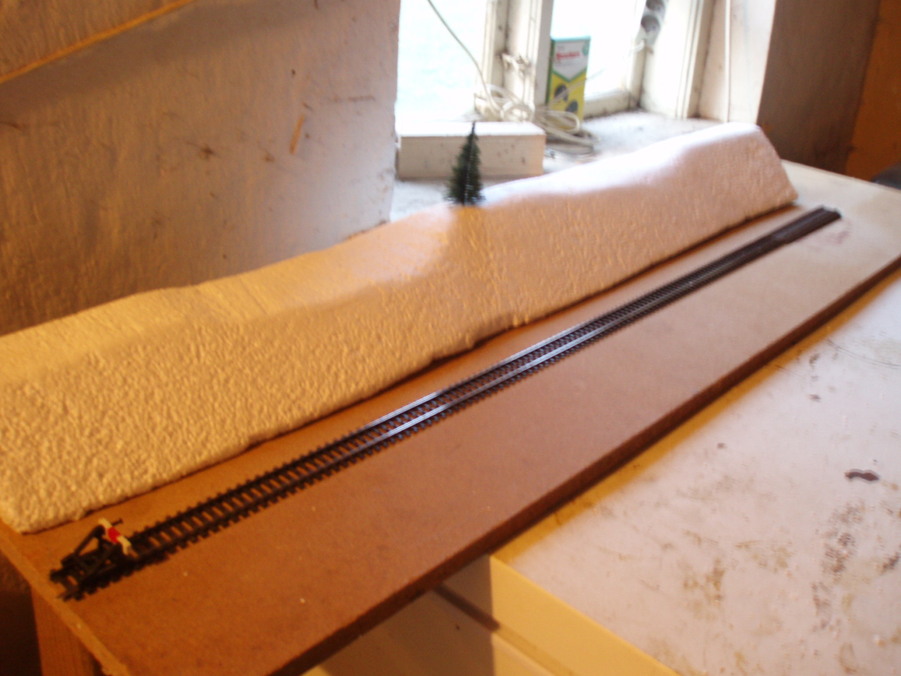

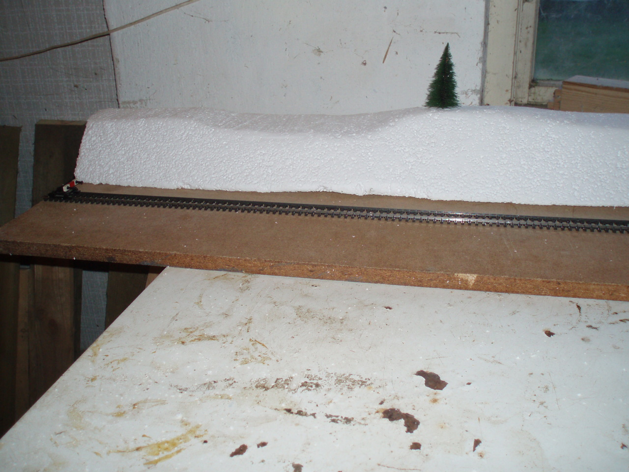

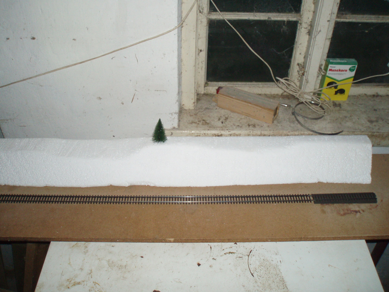

her er et billede.
Syntes ikke det er nemt at skære flamingoen som man ville have det. så kan godt ske at jeg skære et nyt stykke.
Projekt
P1010006
P1010004
DSB MY1147 - Banner
Hej Sebastian
Det ser nu da ud til at gå vældigt godt Smile
Tænk på, at det hele bliver anderledes med farver på flamingoen.
Hårlev
Indlæg: 594
"henho" skrev:
Hej SebastianDet ser nu da ud til at gå vældigt godt Smile Tænk på, at det hele bliver anderledes med farver på flamingoen.
Mange tak for de fine ord Laughing out loud
ikke kun farve. osse en god gang spartel Laughing out loud
DSB MY1147 - Banner
merete_np
København Ø
Indlæg: 557
Jeg har lagt mærke til dit fine grønne underlag ved træerne.
Hvis du vil have skov, vil jeg anbefale at du lægger tørre grene, bar jodt og lignende inden du sætter træerne.
Se eksemblet her (træerne er "tyndgrenede" for at man har mulighed for at kigge ind mellem dem.
M.v.h. Merete N-P
Hårlev
Indlæg: 594
"merete_np" skrev:
HejJeg har lagt mærke til dit fine grønne underlag ved træerne.Hvis du vil have skov, vil jeg anbefale at du lægger tørre grene, bar jodt og lignende inden du sætter træerne.Se eksemblet her (træerne er "tyndgrenede" for at man har mulighed for at kigge ind mellem dem.Billede
Siger mange tusind tak for tippet Laughing out loud
