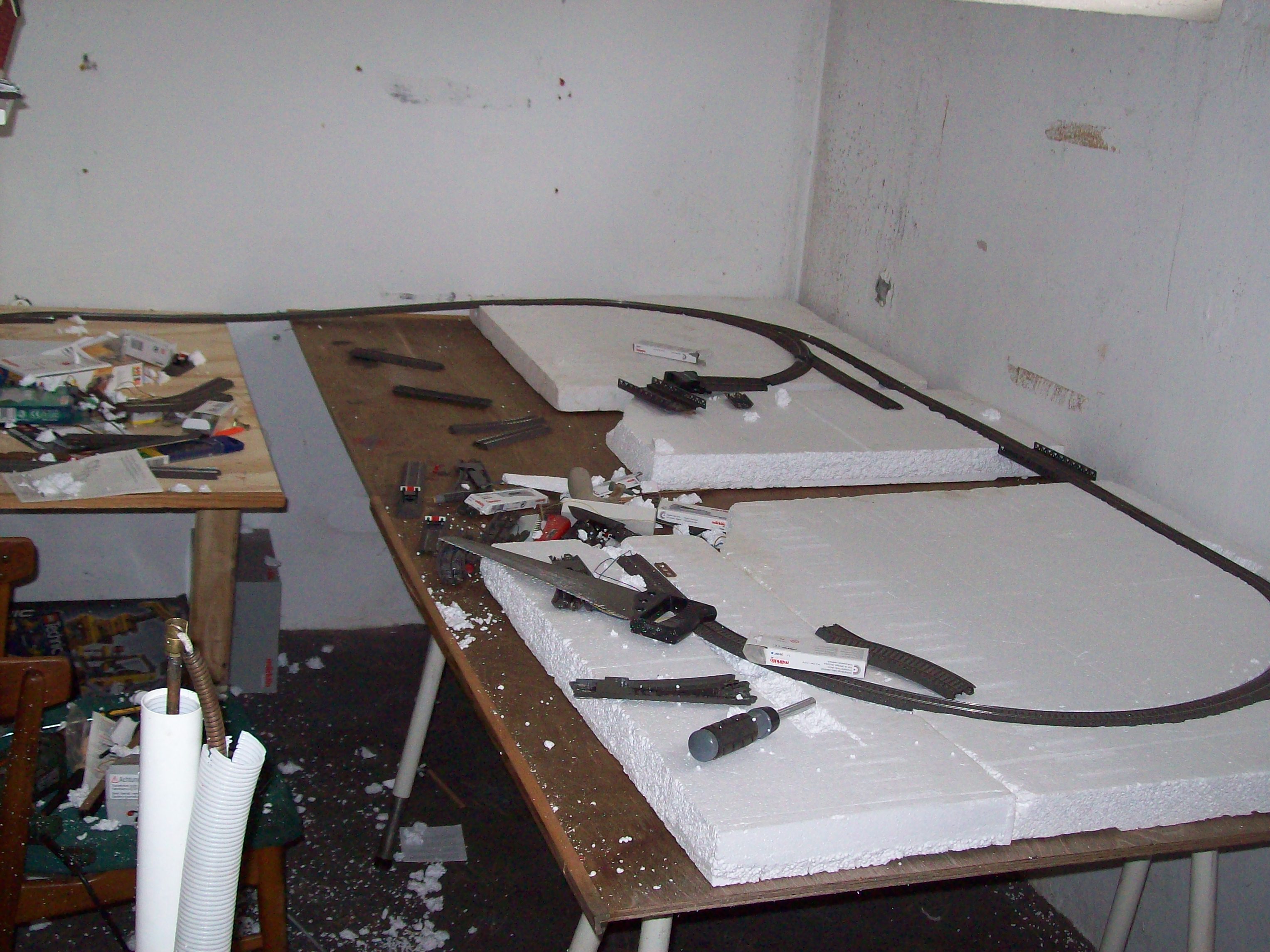

Jeg har lige anskaffet mig det sidste udvidelsesæt c2 så har nu dem alle i serien.
og vil nu gerne høre hvordan man leder skinnerne ned på en anden etage kalder i det vidst.
jeg synes nemlig ikke jeg kan finde noget.
den første etage er lagt med flamingo hvor skinner er skåret ned i.
hvad skal jeg ligge ovenpå flamingo'en og hvad er bedst at ligge ovenpå.
Billeder kan jeg sætte ind hvis i mangler det.
håber i kan hjælpe mig.

Hvad er meningen med det flamingo - støjdæmpende?
Der er vist også nogen, der bruger kork til den slags.
Alt efter forskellen mellem det øverste og nedre niveau, og pladsforhold iøvrigt, kan du skabe sporforbindelse via en helix eller en ganske almindelig rampe.
Et fald på mellem 2 og 4% er nok det maksimale, hvis din trækkraft skal kunne klare opgaven, og op/nedkørselen se bare nogenlunde naturlig ud. Men nogen gange er man desværre nødt til at gå på kompromis, men det kommer helt an på de aktuelle forhold hos dig.

jeg har læst mig frem til herinde at det var bedre at bruge flamingo og ligge skinenrne ovenpå hvorefter du skulle beklæde dem med noget.
fordi gips nemmer sprækker så brugte han det.
man har et rum på B:3m H:3m L:3m

Nu ved jeg selvfølgelig ikke, hvilke hensigter du har med dit landskab; hvad det skal ligne?
Hvis vi forestiller os, at landskabet skal være let bakket med en enkelt gennemskåret dæmning, kunne følgende metoder være brugbare:
1. bygge landskabet op i ekspansionsskum som, når det er tørt, slibes ned, så det har den korrekte form.
2. en kombination af hønsetråd og små træstykker til understøtning. Hønsetråd beklædes med avisstrimler og tapetklister, som males over med passende farve eller noget af det drys, der findes på markedet.
Begge metoder gør det nemt at forme et landskab, men jeg er lidt betænkelig ved de dampe, som ekspansionsskum afgiver. Så under arbedet med dette, skal der ihvertfald være god udluftning.
Har du mon planlagt et mere eller mindre bakket landskab, og hvodan agter du at gøre det med flamingo?
Venlig Hilsen Willie Garvin

det jeg agter med flamingoen er at sporene skal ligge dernede og skal der være en bjerg hvor toget skal forsvinde ned til næste etage, hvor det senere dukker op,et andet sted.
på den nederste etage vil jeg så have et større kulanlæg som transportere kullet op til den øverste etage.
via transportbånd.
der hvor du kan se broen skal der komme en å som ender i et hav hvor kullet bliver transporteret op.

Gips er et godt materiale at bruge, men har to store ulemper. Den ene er at det er forfærdelig tungt i store mængder, og for det andet er det meget ufleksibelt, så hvis din plade giver sig blot en millimeter kan det knække eller sprække. Jeg vil derfor anbefale dig at prøve med flamingo. Det bruger jeg selv til den slags, og er ret glad for det.
Dit modul minder mig lidt om mit fabriksdiorama, som jeg byggede for noget tid siden. Du kan læse lidt om bundpladen her:
