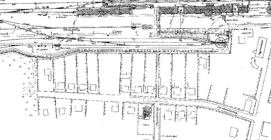

Hej PeterHvem andre skulle vide den slags bedre end EVP, som netop har været elev på Sorø station. Jeg spurgte ham og svaret kom kort tid efter:
Signalposten, 1978, 14 årgang nr. 1, side 40.
Sporplan af Sorø 1957 af Ole E. Mogensen.Desuden denne kommentar:
"Erik V. Pedersen" skrev:
Det med "Landstationen" er rigtigt nok. Den officielle betegnelse var naturligvis blot Sorø station contra Sorø Bystation (Sorø By) eller blot "Bystationen", men tilsvarende talte man i befolkningen om "Landstationen" for stationen på Vestbanen, der jo lå (og ligger) et par kilometer fra Sorø bycentrum. Herfra kunne man gå (som beskrevet på Sporskiftet) tage cyklen eller Bybussen. Nogle kostskoleelever havde i det mindste råd til at køre med bybussen. Få minutter før togafgang, -når eleverne havde fået fri og entret bybussen i Sorø, som ved ankomsten til "Landstationen" holdt lige udenfor stationsbygningen-, så "væltede" det ind med kostskoleelever, der skulle have billetter til alle mulige steder. De nærmeste og største stationer var et mindre problem, --her havde man oplagt "faste" (fortrykte) billetter, men så var der alle de, der skulle have billetter til andre stationsforbindelser. Her skulle der skrives "Blankobilletter", og det tog længere tid, men alt skulle være klaret til afgangstid.
Hilsen Erik, My 1 2 87.dk
Skæppegodt - tak til dig og EVP!

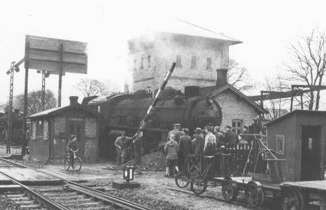

Jeg har endvidere endnu et spørgsmål. Jeg har set et billede fra Sorø (Land)station med et firkantet vandtårn på. Er der nogen der ved hvor det var placeret og hvornår det er blevet fjernet?
Mvh Peter
"MistaP" skrev:
Tusind tak for hjælpen og indsigten i historien omkring stationerne i Sorø.Jeg har endvidere endnu et spørgsmål. Jeg har set et billede fra Sorø (Land)station med et firkantet vandtårn på. Er der nogen der ved hvor det var placeret og hvornår det er blevet fjernet?Mvh Peter
Lidt nede af siden her:
http://evp.dk/index.php?page=vandtarne-ved-dsb
er der et billede af det og en kort kommentar...
Og her er der et en lille historie om Frederiksberg, med masser af info om jernbanehotellet og minsandten også et billede af det vestre tårn med omgivelser.
http://www.frederiksbergraad.dk/PDF/Document2.pdf
Og her er der et morsomt link, der fortæller historien om hvorfor Sorø station fik det store flotte (vestre) vandtårn.
http://www.danskefilm.dk/index2.html (Edit: Tante Edit anbefaler linket nævnt af Erik nedenfor).

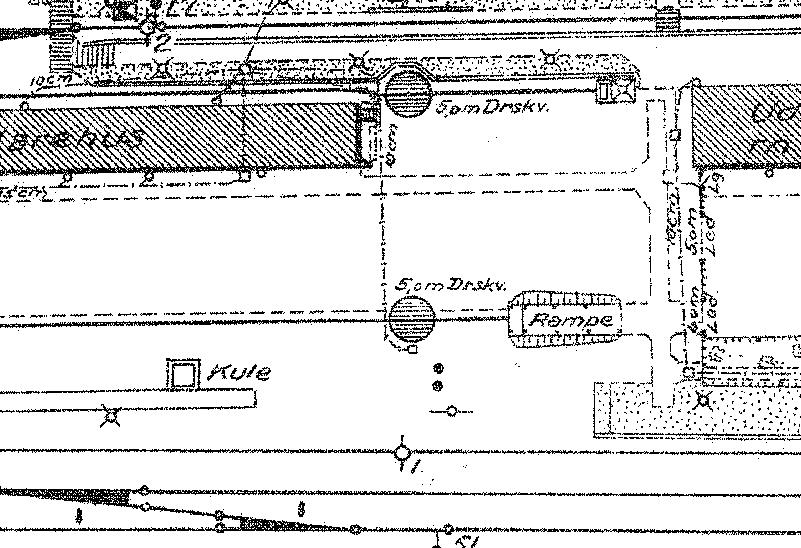

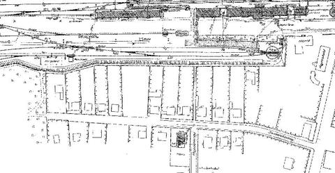

Hvis du kombinerer billedet på EVP´s side:
http://evp.dk/index.php?page=vandtarne-ved-dsb (se billedet under UPS!)
og dette billede, så er min konklusion, at vandtårnet har stået, der hvor jeg har sat et kryds (der er faktisk et firkantet aftryk i jorden). Sporføringen kan jeg ikke helt få til at passe med den plan som jeg har fra 1957, men det er ikke sikkert at den er 100% korrekt (kun en skitse).
Sorø_Øst
MistaP
Indlæg: 12
Hvis man kigger på billedet i denne artikel:
http://www.jernbanen.dk/artikler.php?artno=15
Så ser det ud som om at østre vandtårn lå til højre for sporene eller?
- Peter[/url]
"MistaP" skrev:
Hvis man kigger på billedet i denne artikel:http://www.jernbanen.dk/artikler.php?artno=15Så ser det ud som om at østre vandtårn lå til højre for sporene eller?- Peter[/url]
Det tror jeg faktisk du har ret i. Hvis man spejlvender billedet fra EVP´s hjemmeside (se nedenfor) kunne det komme til at passe. Sporet fra fra København ligger også i en svag højrekurve, der kunne begrunde indkørselssignalernes placering.
Jeg har dog stadig problemer med at indpasse scenen i den sporplan, jeg har som skitse (gruble-gruble).
Sorø_Øst_Spejlvendt

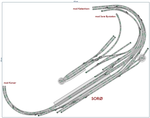

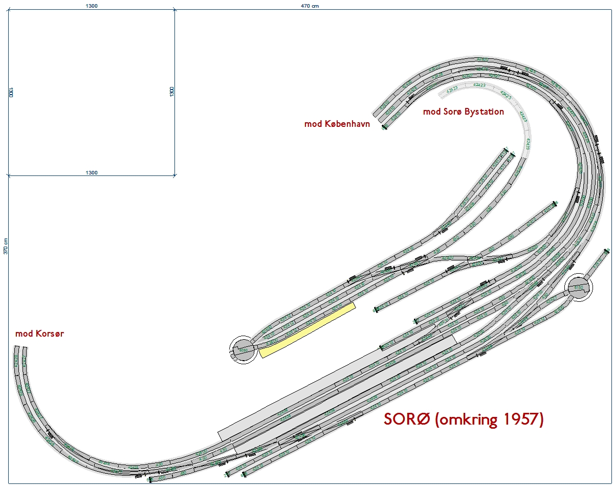

Her er så min interpretation af hvorledes Sorø Station kan omsættes i model.
Sorø Station er i virkeligheden over 800 meter lang og perronlængden ligger på ca. 270 meter. Dette svarer i H0 til 9,20 meter og 3,10 meter. Dertil skal der lige lægges en kurve i hver ende af stationen og så er vi oppe på et pladsbehov på knap 11 meter i længden. Så meget plads er det nok de færreste der har. Så noget må der gøres Laughing out loud.
Jeg har valgt at fører transversalerne før stationen ud i kurverne og bruger dertil Roco´s kurvesporskifter R9/R10. Til Statsbanesporene har jeg brugt Roco´s slanke 10 graders sporskifter. Der er kun foretaget to små ændringer i sporplanen. Ligefør pakhuset er der brugt en englænder i stedet for to sporskifter (pladsbesparende) og til venstre for statsbanens drejeskive mangler der et lille afdækninsspor.
Privatbanens sporterræn er ligeledes lagt med Rocoline uden ballast, her kunne man overveje at benytte Peco (code 75) for at understrege forskellen på privatbanesporet og DSB´s skinner.
Perronlængden har jeg sat til minimum 180cm, så kan der køres med eksprestog med op til seks lange vogne og et ottevogns lyntog kan også ekstraordinært stoppe i Sorø - uden at det ser mærkeligt ud. Længden på privatbanens perron er i sagens natur væsentlig kortere.
Uden at gå for meget på kompromis har jeg derfor kunne presse Sorø ind i et rum på 370cm x 470cm. Dette er sjovt nok lige den plads, som den der startede denne tråd har til rådighed Wink.
Soroe_240510

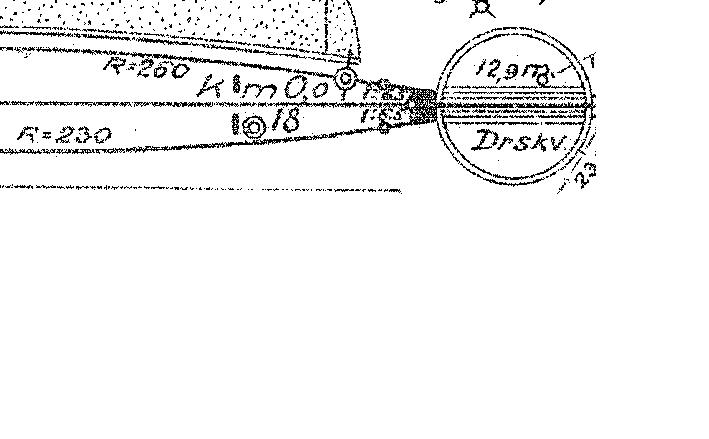

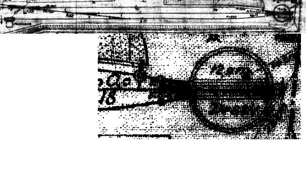

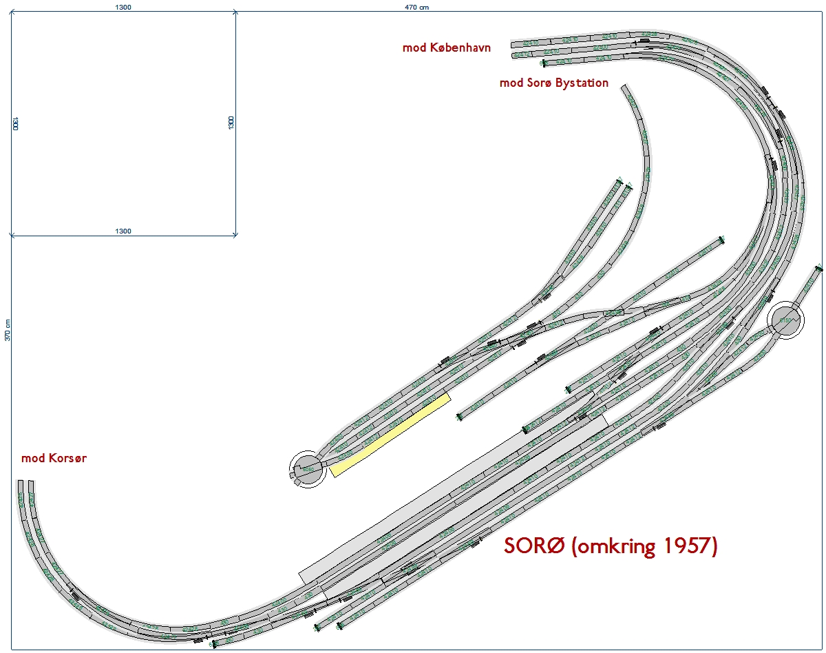

Hej igen,
Jeg har mailet frem og tilbage med EVP de sidste par dage og har fået kommentarer og masser af information med på vejen, bl.a. en sporplan fra 1903.
Ud fra dette har jeg finpudset sporplanen og forsøgt at få sporene og perronerne til at ligge nogenlunde som de ligger i virkeligheden (også i forhold til hinanden).
Stationens to drejeskiver er blevet lidt mere rigtige i målene. Statsbanens drejeskive har en radius på 14 meter mens Veddebanens er en bette en på kun 6 meter i radius (angivelse på sporplanen fra 1903). Det sidste er måske ikke rigtigt. Nogen, der ved mere her? Jeg mener, det bliver meget knapt at vende lokomotiver på sådan en - Litra As har en længde over pufferne på 7815mm....
Jeg havde lavet en fejl i indkørslen i fra Københavnsiden, den er også blevet rettet.
EDIT Veddebanens drejeskive er nu (igen) sat til 14 meter i radius (eller næsten - jeg har brugt en Fleischmann 6150 her).
Soroe_250510
MistaP
Indlæg: 12
Hej Lars,
Jvf. Sorø-Veddebogen af Thomassen så var drejeskiven på Vedde-delen af banen også på 14 meter.

"MistaP" skrev:
Hej Lars,Jvf. Sorø-Veddebogen af Thomassen så var drejeskiven på Vedde-delen af banen også på 14 meter.Og super sporplan!Mvh. Peter
OK, så retter jeg den her tilbage til den oprindelige version. Og tak for rosen, jeg gruer for hvordan jeg skal få plads til resten (to skyggebanegårde og en del af Sorø-Vedde Jernbanen.
Hvad ligger der på de 130cm x 130cm, der ikke kan bebygges?
Den inderste transversal burde vist komme før den yderste - hvis det skal være helt rigtigt. Her tæller vi ikke nitter men sporskifter. Wink

"Erik 1:87" skrev:
Det har sin rigtighed - jeg korrigerer lige engang til Laughing out loud.

Det er et rent skatkammer der bliver åbnet op for (men sådan er hele EVP´s homepage egentlig). Billederne af strækningerne ved Sorø viser på eksemplarisk vis, hvordan en banestrækning skal opbygges inklusive grøfter (som de fleste glemmer). Og så er der signalerne og deres placering, hastighedsviseren og, og, og....
For nu ikke at glemme det fantatisk flotte foto af mellemblok-hytten og led- og mellemblokpasseren med den gamle telefon i baggrunden. Fotografisk set også en noget fræk komposition Cool. Blokpasserens bliklinie der forsvinder ud af billedet nederst til højre, røgen fra cigaretten og billedets (skjulte) hovedmotiv udenfor vinduet, der næsten forsvinder i fotografiets højlys. Gad vide hvad man kunne kilde ud af det negativ med et af dagens billedbehandlingsprogrammer...
I gamle dage i mørkekammeret ville man bruge en maske med hul i, der sådan nogelunde havde formen på vinduet, og så med en rystende hånd give dette parti en lidt længere belysningstid....
Indlæg: 1.346
Jeg har kun dette kort, men her fremgår det - efter min opfattelse - at det var en 12 meter drejeskive.
Vurder selv om jeg har læst tegningen korrekt.
Sorø udsnit
MistaP
Indlæg: 12
"Litra P" skrev:
OK, så retter jeg den her tilbage til den oprindelige version. Og tak for rosen, jeg gruer for hvordan jeg skal få plads til resten (to skyggebanegårde og en del af Sorø-Vedde Jernbanen.Hvad ligger der på de 130cm x 130cm, der ikke kan bebygges?Venlig hilsenLars
Hej Lars,
Det er nedgangen fra et andet rum. Den dør der er vist er faktisk en terrassedør.
Mvh. Peter
"MistaP" skrev:
Hej Lars,Det er nedgangen fra et andet rum. Den dør der er vist er faktisk en terrassedør.Mvh. Peter
Så meget desto bedre, så vidt jeg kan se skal du i fremtiden ikke bruge din terrasse ret meget Laughing out loud Banen er jo bygget meget tæt på døren, men der er desværre ikke plads til Sorø, hvis man vender planen 180 grader.
Venlig hilsen Lars
"Svend" skrev:
Jeg har kun dette kort, men her fremgår det - efter min opfattelse - at det var en 12 meter drejeskive.Vurder selv om jeg har læst tegningen korrekt.
Hej Svend,
Det har du nok, jeg mener i hvert fald helt bestemt, at kunne læse 12 meter ved drejeskiven. Hvis du kigger på dette link (Erik Olsens hjemmeside):
http://www.modelbaneteknik.dk/bog/jernbanebygning-1922.pdf
(fra side 90 - omhandlende drejeskiver), så fremgår det, at der også er uenighed om, hvordan man betegner en drejeskive rent størrelsesmæssigt (længde af broen, længde af graven osv.), dette kan måske spille en rolle her?
Hvornår er tegningen fra? Kan du vise tegningen i sin helhed? Der er nemlig foretaget ændringer på stationen op igennem tiderne, som det kunne være interessant at følge og fastlægge nærmere rent tidsmæssigt.
Indlæg: 1.346
Kortet er et udsnit af et større kort, og jeg har desværre ikke oplysning om årstal. Men bemærk at der stadig er overkørsel (overkørsel nr 150) i stationens vestende, og jernbanebroen som erstattede overkørselen er, så vidt jeg kan se, gjort færdig i 1954.
Sorø
"Svend" skrev:
Kortet er et udsnit af et større kort, og jeg har desværre ikke oplysning om årstal. Men bemærk at der stadig er overkørsel i stationens vestende, så det er mindst 60 år gammelt. Jeg vil se om jeg kan finde flere oplysninger.
Super - takker. Bommene blev brugt sidste gang den 2. maj 1955, så billedet er fra før dette tidspunkt. Læg mærke til, at der går et spor fra statsbanenernes drejeskive og ind på grunden bagtil. Det er forstvæsenets spor, som åbenbart blev fjernet senere.
Hej igen,
Jeg har nu ændret en hel del på planen, så derfor kommer den her i en ny version.
For at man kan komme til døren ud til terrassen (der er placeret i øverste højre hjørne) har jeg måtte plukke 10 centimeter af længden og lægge stationen lidt mere på skrå.
Banen mod Sorø Bystation skal jo på en eller anden måde "væk". Strækningen er for kort til at man kan komme nedunder eller over banen til København, så løsningen blev at lade banen forsvinde ind i skoven (radius er her 42,5cm). Da der kun skal køres med korte vogne og korte tog der, må det være en akceptabel løsning.
Den sidste transversal i retningen mod København er blevet ændret (vendt) og kurven har fået et lidt smidigere forløb.
Og jeg har lavet indkørslen til Veddebanens spor en anelse stejlere - til gengæld er der nu ingen knæk på denne.
Soroe_260510
Indlæg: 1.346
Gangtunnelen ,der ligger hvor overkørsel 150 lå tidligere, blev gjort færdig i 1955 (og det passer jo fint med at overkørslen blev lukket samme år).
Perrontunnelen blev ibrugtaget 1961.
Du har ordentlig fået sat noget i gang, og du må love at holde os orienteret om projektet løbende Smile
Jeg fandt lige lidt mere fra 1935. Hvis du vil så langt tilbage i tiden, skal der også placeres to 5 meter vogndrejeskiver. Se tegning. Af tegningen fremgår det også, at drejeskiven er 12,9 meter (hvor den anden er anført til at være 14,0 meter)
Sorø udsnit A
Sorø udsnit  B
Hvis man sammenligner dette udnit med kortet på EVPs side fra begyndelsen af 40erne, så kan man se, at parcellerne under Veddebanens spor ikke er bebygget i særlig grad, kun yderst til venstre (nummer 28 ) og yderst til højre. Gaden hedder Sønderskovvej og blev udstykket i årene 1909-16 fra Lundsgaard.
http://www.soroebib.dk/Biblioteket/Lokalhistorisk_Arkiv/Veje_og_gader.html
Og nummer 20 var fornylig til salg og i følge annoncen bygget i 1930. Altså er dit kort fra før 1930, men efter 1916 Wink.
Og da der kun er bygget to huse, så er kortet nok fra begyndelsen af dette tidsrum. Mere præcist kunne man stedfæste det, hvis der var adgang til BBR (bygningsregistret) på nettet, men det er der ikke...

Tak for linket, hele husrækken blev bygget fra 1925 til 1942, de to huse der er på Svends kort (det er nummer 6 og 28) blev bygget i 1926 og i 1935. Desværre er de andre huse bygget i den anden ende af grundene (som man ikke kan se på billedet). Men kortet er altså senere end 1935, men jeg kan se at du nu har sat årstal på kortet ovenfor - altså 1935.
Indlæg: 1.346
Lidt mere fra godteposen
Sorø udsnit C
Ja ,og endnu tidligere (på en plan fra 1903) var der to yderligere vogndrejeskiver på den anden side af "varehuset", de forbandt på samme måde de to spor. Der blev jo (også) rangeret med heste dengang. Vognskiverne kunne dog ikke tåle så meget vægt, det er nok derfor at de yderste blev fjernet.
Men jeg holder mig nu til året 1957.
EVP har lovet mig et billede af hesten Cool Laughing out loud.
