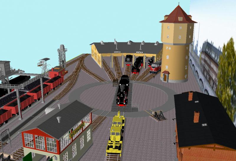

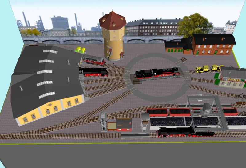

Hej Kim,
Var lige ved at kigge gamle tråde igennem og faldt over dit bidrag ovenfor. Jeg har lavet følgende plan i en anden sammenhæng. Planen er godt nok lavet i Märklin, men drejeskiven er jo (næsten) den samme. Håber du kan bruge dette til noget.
