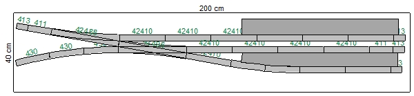

Rent hypotetisk spørgsmål: Det ser ud som at de fleste leverandører ikke kan levere krydsspor eller englændere der er mindre end 15° eller en radius på ca. 1.000 mm. Hvad størrelse sporskifter (dvs. vinkel og radius) skal der anvendes i et sådant setup, f.eks. i forbindelse med en udfletning på en station, hvor man gerne vil have et udtræksspor (eller et spor til en sidebane) i forlængelse af et perronspor. Skal man så her også anvende sporskifte med en vinkel 15° og evt. samme radius som sit krydsspor (eller englænder)? Eller skal man i stedet ned på det halve (dvs. 7,5° eller nærmest mulige)?

Mener du sådan noget som det her (Roco 10° sporskifter, radius 1946mm).
Ja lige præcis. Er alle sporskifter og krydspor 10° og 1.946 mm? Jeg har prøvet at kigge hos bl.a. Tillig, som efter sigende skulle have et meget bredt udvalg, og her synes jeg ikke at de så slanke kryds eller englændere, kun på de 15° og 1.050 mm. som jeg omtalte tidligere.
1) Ja
2) Ja det er rigtig. Tillig har ingen slanke kryds eller englændere under 15°. Til gengæld har de slanke sporskifter med 6,34° og r 2200mm og 9,4° og r 2200mm.
Nej, bestemt ikke: Alle Pecos code 75 skifter og kryds er f.eks. 12°.

Jeg fik vist udtrykt mig lidt uklart da jeg svarede på Litra P's indlæg med sporskitsen: Det jeg mente med "alle sporskifter og kryds" var dem der var brugt i skitsen; jeg regnede godt med at der findes et bredere udvalg på markedet.
