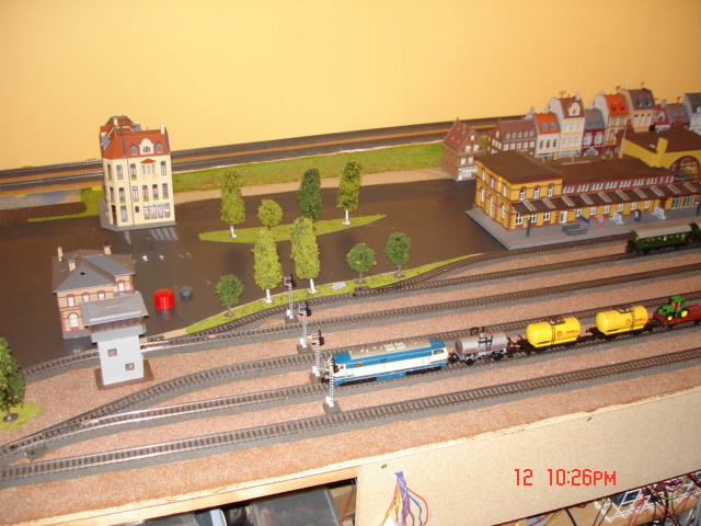

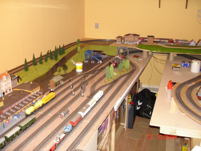

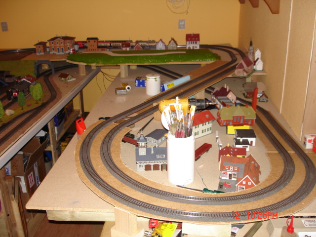

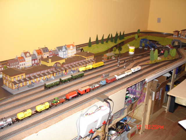

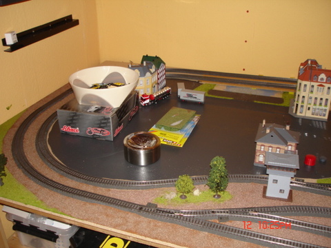

Hej Allesammen
Jeg for et lille års tid siden bygget en lille bane op selv uden at ane en klap om sporplanlægning osv.
Det er derfor jeg har brug for hjælp. Jeg tror jeg er startet helt forkert og udnytter ikke den plads jeg egentlig har. Derfor vil det glæde mig hvis nogle af jer har et eller vil hjælpe mig med en sporplan til et rum på 6 x 2,5 m der skal trækkes en firkant fra til lokoføreren. Den firkant skal være 2 x 1 m i et hjørne.
Jeg er totalt nybegynder og geometrie,m slankeskiftespor osv siger mig ikke noget som helst men jeg er meget villig til at finde ud af det. Laughing out loud
Jeg kører med marklin med c skinne system. Jeg vil gerne køre digitalt med meget materiel på banen. Jeg ønsker også lange kørestrækninger samt rangering.
Der er billeder som viser hvordan det ser ud nu.
Er der nogen der kan hjælpe mig med dette?
Jeg vil nødig skrotte mit påbegyndte anlæg mere end en gang.

Hvis det er din første modeljernbane, så synes jeg du er kommet godt fra start. Der er mere end en station, godsbanegård, industrispor, paradebane og rundbanen er med dobbeltspor. Cool Der er dog et par ting jeg ville gøre anderledes, men sådan er vi heldigvis forskellige.
For at gøre det lidt nemmere at lave et sporplansforslag, Vil det hjælpe hvis du ved om du foretrækker at køre med togene, rangere med personvogne og/eller godsvogne. og om du vil køre med moderne toge eller gammeldags. Som begynder vil man nok gerne køre med lidt af det hele, det ville jeg i hvert fald.

Du har ret. Jeg vil gerne køre med det hele nyt og gammelt. Jeg har indset at jeg nok skal bygge i to plan da jeg godt kan lide den ide med at det ikke er det samme tog der smutter forbi hvergang. Jeg vil også meget gerne have noget rangering ved en havn eller en kran.
Jeg har ikke lagt mig på noget bestemt material eller landskab men tuneller og broer ser altid godt ud. ALt i alt skal der være leg og noget til øjet. Jeg nyder når togene bare snurrer rundt som om de ikke kan få nok Laughing out loud
Håber det hjælper Laughing out loud
