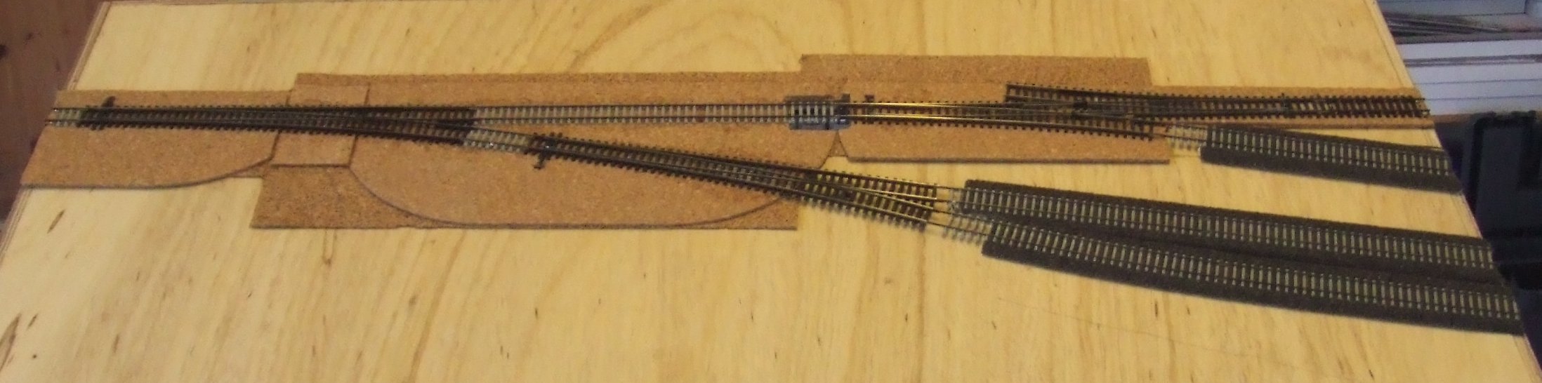

Hvis du har lyst til at se både Peco code 75 og Tillig code 83 spor med træ- og betonsveller, så er du velkommen til at kigge forbi. Jeg bruger godt nok MBTroniks WA5 til at styre mine servoer til sporskifterne, men det er i princippet magen til ESUs moduler.

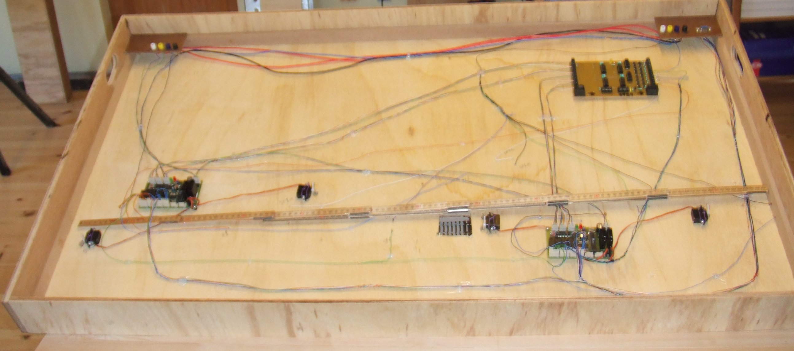

Conrads billigste mini-servo til 4,90€ er fin til sporskifter. 6 cm 1mm pianotråd, der bukkes i den medfølgende plastikarm på servoen, 2 små træskruer og en stump monteringsledning, det er materialelisten for montering af en sporskiftemotor hos mig.
Samlet pris under 40 kr.
Men som jeg har skrevet, så er du velkommen til at kigge forbi og se det. Ja det er andre da også, hvis det har interesse.

Her er et billede af undersiden og overside af et modul.
Det er 120 cm langt og mellem de 2 servoer til venstre er der 35 cm.
modul1-underside
modul1-overside
