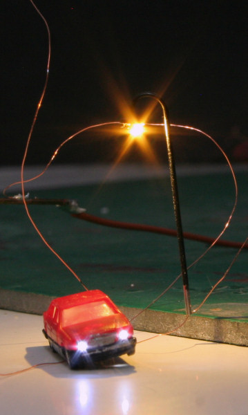

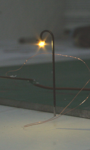

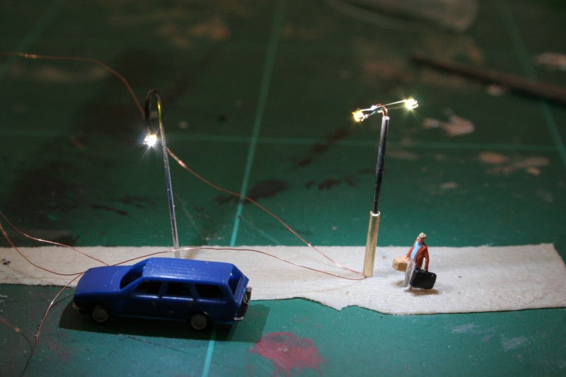

Så op på apoteket og købe lidt forskellige kanyler, smelte plastdimsen af dem og slibe spidsen væk (rigtig god ide at gøre INDEN man gør mere ved dem, de er sgu spidse! :oops: ) Nå men opvarmningen med lighteren for at blødgøre limen gør også kanylen rødglødende og derved efterfølgende blød. Derefter lidt fiskesnøre ind i den og den kan bukkes i en blød kurve. Så den kan ligne en gadelampe. Så kan dioden med påloddede ledninger skubbes igennem og der kan sættes strøm til for at teste om det virker, og om det ser ok ud.

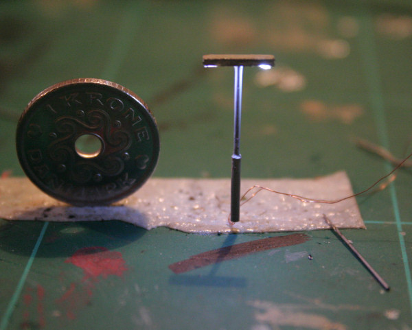

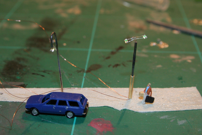

Perronlamperne er næsten mere simple en grøn kanyle skåret over i to lige lange stykker og et stykke 1,2mm messingrør på 10mm udgør standeren. Der er to dioder loddet sammen i toppen.

Foreløbigt med lidt strøm på:
IMG_5437_1
IMG_5439_1

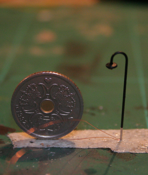

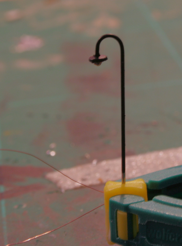

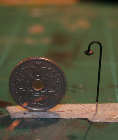

Så fik den ene af lampetyperne en skærm på og maling.
Skærmen blev lavet med en hulletang (den som man bruger til læder og lign) Her brugte jeg bare pap fra en Märklin kasse og lavede huller i midten så den kunne skubbes på lampen. herefter er lysdiode og skærm samt mast sat sammen med lidt tyk sekundlim.
Normalt ville jeg sprøjtemale sådan noget, men støvsugeren har ædt en lille vital del fra min airbrush :twisted: :oops: så det måtte blive med penslen. Maling er den klassiske silkematte sort fra Humbrol.
En lille prisberegning:
Lysdioder: 72 øre pr stk (inkl porto og bankgebyr!)
Kanyle 90 øre pr stk
- og kobbertråden - tja den er taget fra et gammelt anker til et Märklin H0 lokomotiv, så som sådan gratis
Hertil selvfølgelig en hel del tid. De første skulle jo udvikles, så der gik lang tid. Men den 9´ende lampe tog ikke megen tid - måske sammenlagt en halv time. men i kr og øre er prisen pr stk: 1,62 kr Cool Perron lamperne er lidt dyrere da der jo bruges to lysdioder og en stump messingrør og et lille stykke plasstrip fra evergreen - til gengæld bliver der så to masterør ud af en kanyle - så her er jeg nok helt oppe på lige over 2 kr... Laughing out loud

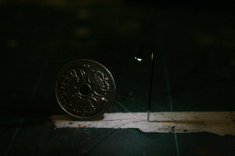

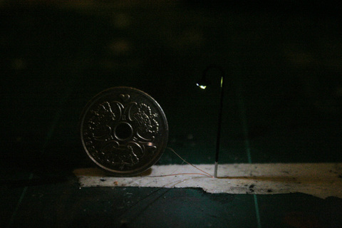

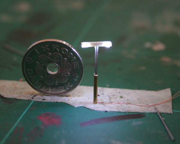

Det er da nydeligt arbejde Smile Kan du ikke lige stille en enkrone ved sidenaf så man kan se størrelsen?
Indlæg: 1.087
jo da... Wink
IMG_5611_1
IMG_5612_1

Imponerende.
Da 1 kronen kom på forstod man for alvor, hvilket størrelsesforhold der var snak om.
Hilsen Erik, My 1 2 87.dk
Flot arbejde - du har ikke megen rysten på hånden Shock
Indlæg: 1.087
"Erik 1:87" skrev:
Imponerende. Da 1 kronen kom på forstod man for alvor, hvilket størrelsesforhold der var snak om.
Tak, ja kan godt se det hjalp lidt mht fornemmelsen af hvor småt det er Laughing out loud
Også tak
- Nej ikke ret meget rysten på hænderne Laughing out loud men indrømmer at det er lidt af en prøvelse at få to stk kobbertråde ind igennen et rør som udvendigt kun er 0,6mm (kender ikke den indvendige diameter) :?
Perronlamperne er jo nemme, der er ikke noget buk, og så er jeg "helt" oppe i 0.8mm udvendigt Smile
Men det er sgu meget hyggeligt og der er en vis tilfredsstillelse når det virker :oops: Glæder mig så bare til at de en dag skal sættes på mit anlæg, som jo er LANGT fra klar til den slags.

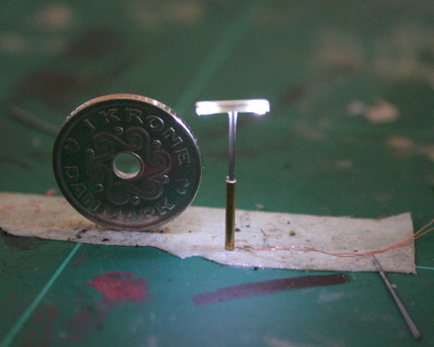

Ja som man kan se på et af de første billeder er der også nogle perronlamper.
Nu fik jeg fat i nogle "plastkanaler" fra Evergreen. De bliver skåret i 9mm lange/korte stykker (spørg mig ikke hvorfor det lige blev 9mm. Men det så mest harmonisk ud Smile )
Så dioderne bliver limet op i kanalen og masten limet på. Jeg bruger tyk sekundlim og en spray med accelerator. Det hærder limen meget - MEGET hurtigt og derved bliver masten hvor jeg vil have den.
Jeg maler først med noget metal maling, derefter med en grå som den endelige farve. Hvis ikke den får metal farven, så skinner dioderne igennem plast og maling.
IMG_5614_1
IMG_5617_1

Så fik dioderne lige lidt gul "Clear Colour" fra Humbrol til at tage det meget hvide skær fra dioderne. Så nu er det bare at lave resten og så ellers vente på at de skal monteres - det sidste er klart det sværeste :?
IMG_5644
IMG_5648

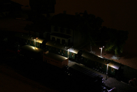

Så fik de nye perronlamper sin plads på den lille station.
Nu gælder det så bare alle omgivelserne - for slet ikke at snakke om resten af banen Laughing out loud

KnudBe
Indlæg: 764
Det ser virkelig naturtro ud. Ret så imponerende når vi er helt nede i Z. Jeg synes at mine N er rigeligt svære at arbejde med.
Knud
Indlæg: 1.087
Hej Knud
Tak for det, ja må jo selv sige at jeg var ganske tilfreds da jeg satte strøm til dem efter de var sat op. Det så sgu egentlig meget fornuftigt ud Wink Men mit mål var netop at de fik en mere realistisk størrelse end mange af købeudgaverne (på nær Märklins) - det synes jeg også selv er lykkedes.
