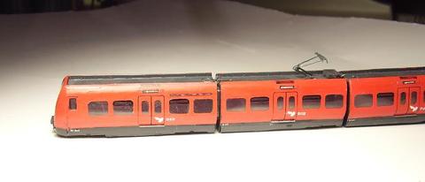

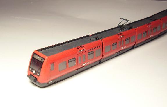

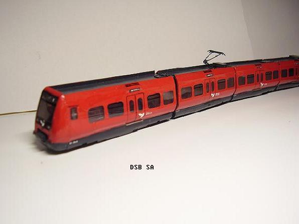

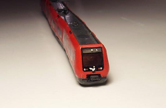

her er billederne. Se billederne i stor format og se nøje på detaljerne. bla virker de ikke særligt jævne i lakken.
det jörgen edgar fortalte mig var at fronterne blev lavet i en form for speciel-ler.
Kan det ikke tænkes at det er noget i stil med Cernit ?? Det kan formes som ler, og skal hærdes ved varme f. eks. i en ovn eller varmt vand.

jeg kan godt se at lakken ikke er så pæn. men er der ikke mulighed for man kan få tikøb eller Hobbytrade til at producere SA S-tog sættet?
