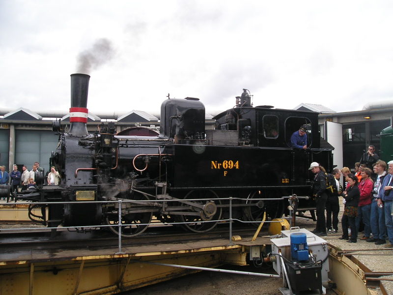

JesperBo
Musiker
Indlæg: 9
Tak for responsen...
Jeg erkender blankt mine huller i jernbanehistorien...Jeg er bare blevet fanget af interessen og spørger mig frem. Er ikke rigtig kommet igang med historikken før nu, men optændt af den hellige ild. Ser iøvrigt frem til legetøjsmessen i Fr.b. hallen d.22. feb.
Håber der er tålmodighed til min slags på dette forum.
Jeg tjekker op...
JB
2 skinne, måske snart Märklin, Godstransport...MY og MZ...dansk 80'er...knap begyndt...
Møtrik
Indlæg: 619
"JesperBo" skrev:
Goddag goddag...Jeg var så heldig at få fat i en gammel Liliput syrevogn mærket "Dansk svovlsyre og superphosfat fabrik" da jeg købte nogle andre vogne igår.Efter lidt Googling og div. links fandt jeg ud af historien om fabrikken der lå på Amager i sin tid og blev til Superfos senere. Der er såvidt jeg kunne se kun et firma udover Liliput der har produceret denne type danske vogne, og vi er godt tilbage i halvfjerdserne. Jeg kunne også se på nettet at disse forrygende vogne blev trukket af en fin lille F maskine, som jo så derfor kunne være dejlig at have på min kommende bane. Jeg kan se at Tikøb hobby har lavet støbninger af F´eren, både med høj og lav kulkasse, og den kan man så kan muntre sig med at male og samle. Märklin har også lavet en hvilket fremgår af billedet nedenfor, men...Mit spørgsmål til jer går så på om der findes nogen, Heljan, Roco, Trix ell.l. der har lavet et F Lokomotiv til 2 skinne og har I ellers nogle bud på hvilke vogne der ville passe til sådan en fin lille syrevogn med bremsehus der tøffer afsted bagerst i stammen ??? Jeg er jo egentlig epoke III - IV -mand, men vil gerne have en lille museumsagtig epoke I stamme med rødder på Amager...Alt det bedsteJB
jeg har bygget en F'er. baseret på Fleissmanns undervogn.
OKT har også tidligere lavet en fin F'er
http://mdmjk.dk/data/F/index.html
"Møtrik" skrev:
jeg har bygget en F'er. baseret på Fleissmanns undervogn.OKT har også tidligere lavet en fin F'erhttp://mdmjk.dk/data/F/index.html
Hej Møtrik,
Tak for info. Er der ikke tale om to forskellige F-maskiner (se dit link)? Finish og styring er meget forskellig, eller skal jeg nu igen have pudset mine briller?
Forskellig undervogn? I givet fald hvilke?
Indlæg: 2.286
Der er også en syrekrukkevogn hos Sachenmodelle
http://www.mj-blog.dk/2007/01/syrekrukkevogn-fra-sachsenmodelle/
Ole
Indlæg: 250
Piko har også en syrekukkevogn fra "DSSF"
http://www.piko.de/produkt_db/check.php?page=detail&grand_id=3&parent_id=11&child_id=12&id=54923
Ole
http://www.godsvogne.dk
Torben Z.
Indlæg: 757
Tja, og Liliput har igennem årene lavet 8 varianter af syrekrukkevognen (brune og grå, m/ og u/bremsehus), så der burde sådan set være nok af modeller at vælge imellem.
Med modelbanehilsen
Torben Z.
http://www.danskmodel.dk
Møtrik
Indlæg: 619
"Litra P" skrev:
Hej Møtrik,Tak for info. Er der ikke tale om to forskellige F-maskiner (se dit link)? Finish og styring er meget forskellig, eller skal jeg nu igen have pudset mine briller?Forskellig undervogn? I givet fald hvilke?HilsenLars
Du har ret, jeg har her vist 2 forskellige udgaver, den ene er en som OKT har udgivet som samlesæt/byggesæt. Den Anden er en Fleissmann undervogn med tikøb's overdel på.
OKTs f'er er kun lige blevet lakeret med blank lak (så litringer er nemmere at montere) den har efterfølgende fået litringer på og mat/silkemat klarlak, den er rigtig flot, dog lidt "stiv" i det.
Fleissmann undervognen kører som en drøm, ikke noget at komme efter.
